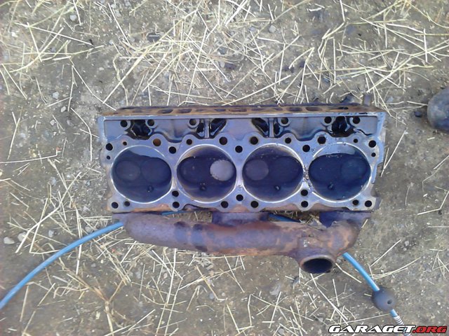

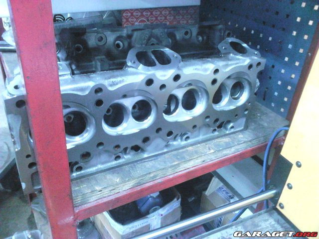

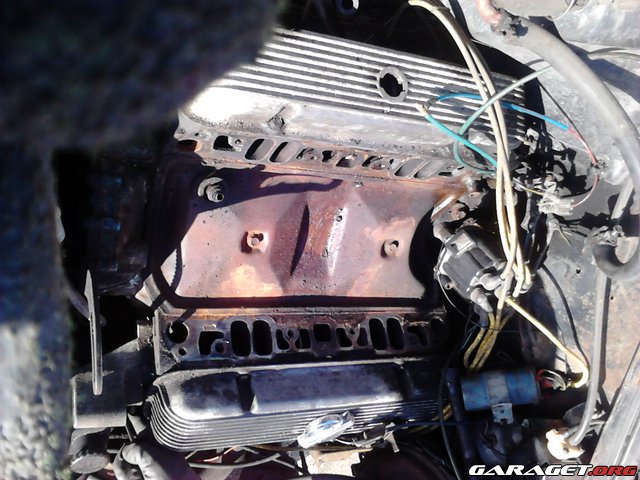

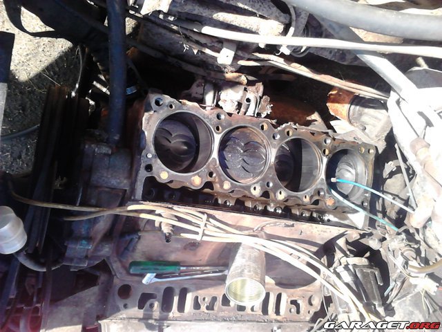

Äntligen uppdatering! Topparna är avplockade, så tar pappa med dom och renoverar på jobbet!
https://www1.garaget.org/gallery/images/190/189036/189036-725b8979caadc06ec234d25d82a9601b.jpg
https://www1.garaget.org/gallery/images/190/189036/189036-9cb1b2c358a69683cd185f98c6369d55.jpg

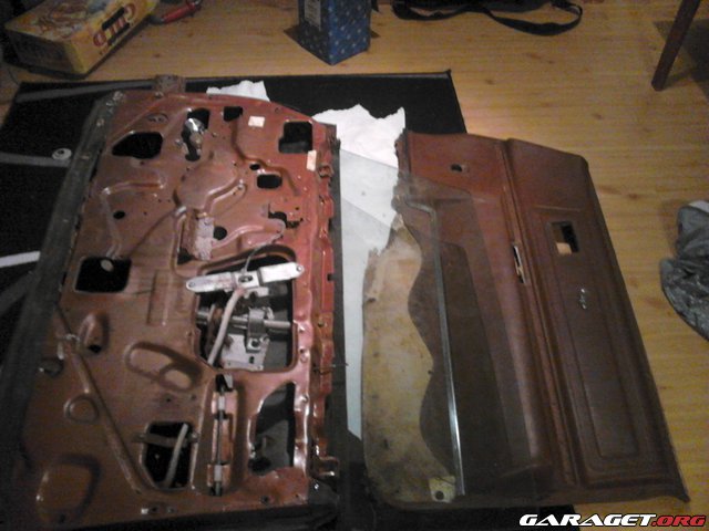

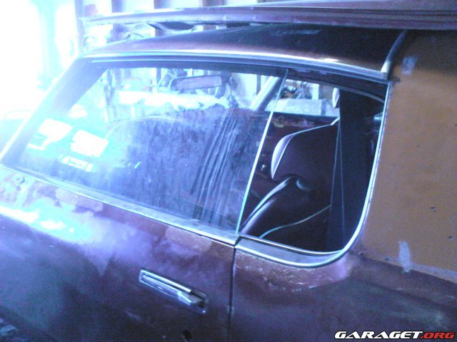

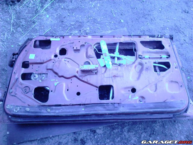

Tog av dörrarna, rensade dom på glaskross och satte i dom nya rutorna!
https://www1.garaget.org/gallery/images/190/189036/189036-a1fb963724fc131b7d50494aeaa1bfe3.jpg
https://www1.garaget.org/gallery/images/190/189036/189036-c1de58f999126b7d8f9d48783c9ec0b7.jpg
Och bra blev det! smile

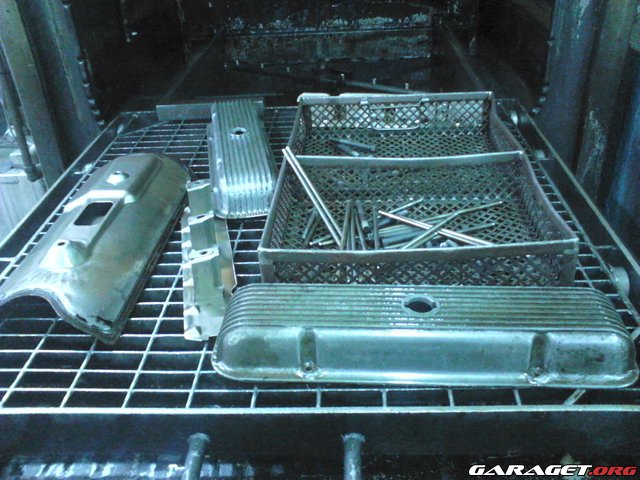

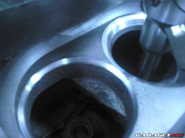

Topparna blästrades och renoverades!
Tvättning av diverse motordetaljer!
https://www1.garaget.org/gallery/images/190/189036/189036-2ff5d7f97314789ab5210f713fe261c1.jpg

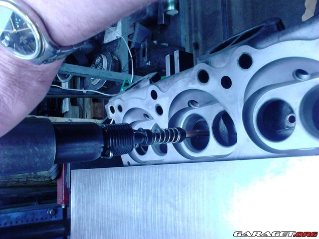

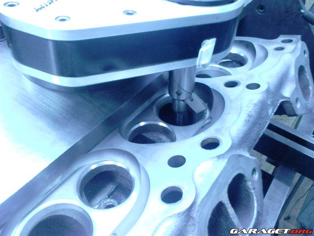

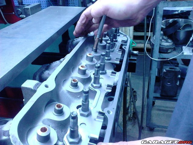

Mira-fräsning av ventilsäten!
https://www1.garaget.org/gallery/images/190/189036/189036-71e615a4a6a2b8dde6f67d8b8f0b2b38.jpg
https://www1.garaget.org/gallery/images/190/189036/189036-43b7c8de109122439a603a965cb01d80.jpg

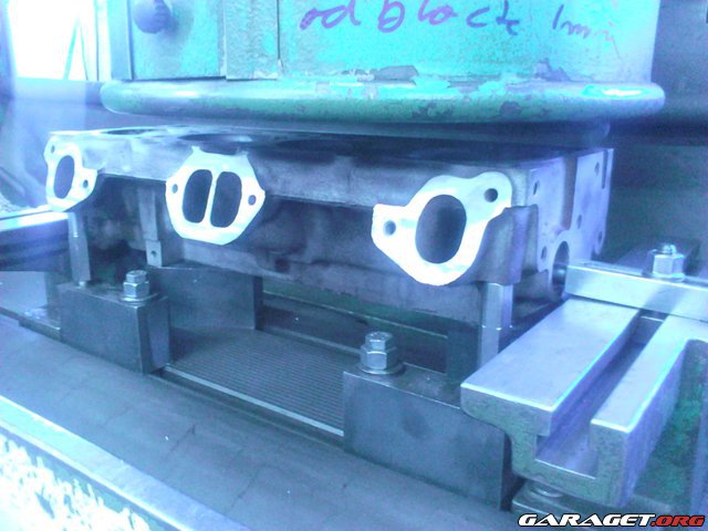

Planfräsning av grenrörssidan
https://www1.garaget.org/gallery/images/190/189036/189036-666718a0ae7b9d1e7e47a57a4b834fb5.jpg

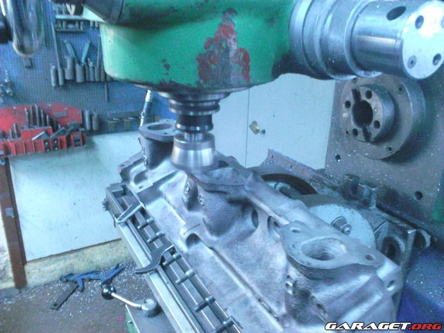

Planfräsning av topplocksplan!smile
https://www1.garaget.org/gallery/images/190/189036/189036-4a58fa7d5711547bd06d9299f6728778.jpg

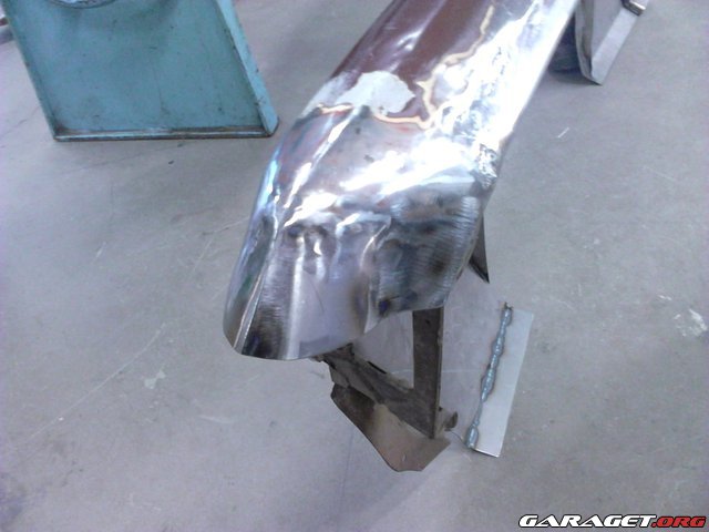

Tjena! '

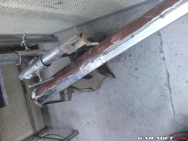

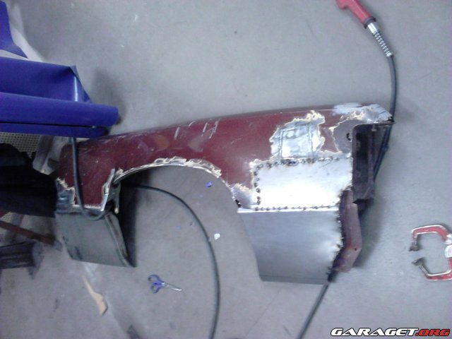

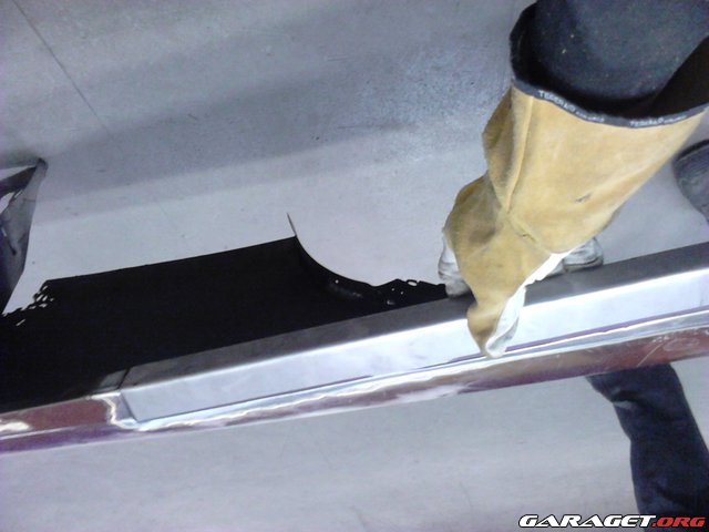

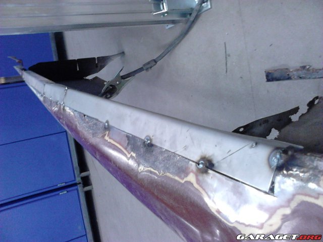

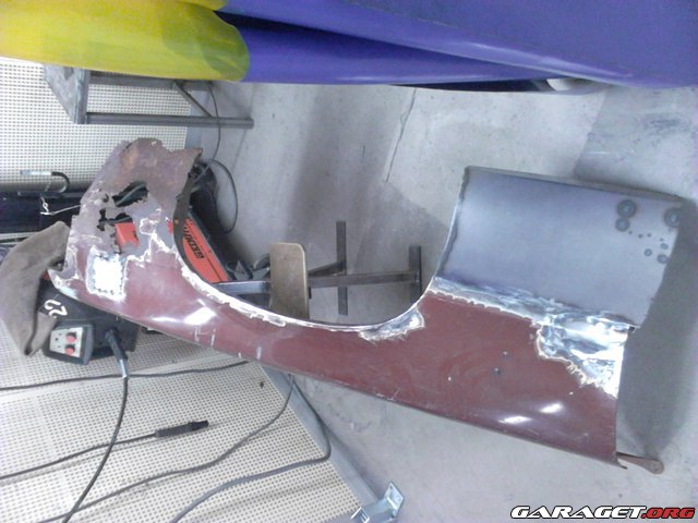

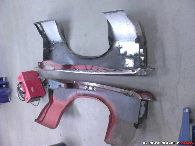

nu har jag kommit tillbaka till skolan så då har arbetet med skärmarna börjat igen! Detta e vad jag har gjort:)
https://www1.garaget.org/gallery/images/190/189036/189036-60da62a3a6d48d3ad9bf478244eecf8a.jpg
https://www1.garaget.org/gallery/images/190/189036/189036-e95833ed2b9eec7754a57253c63d1b06.jpg
https://www1.garaget.org/gallery/images/190/189036/189036-dfe96b6655ff283e6510402a92af4ac0.jpg
https://www1.garaget.org/gallery/images/190/189036/189036-8af5fb055c5110ac7d60402b47ac7f99.jpg
https://www1.garaget.org/gallery/images/190/189036/189036-3d69e2cf2bc4a7574ed3a7fefc78c15e.jpg
https://www1.garaget.org/gallery/images/190/189036/189036-a03232efc16b5e73faddd64950182a94.jpg
38 Inlägg
21 maj 2013

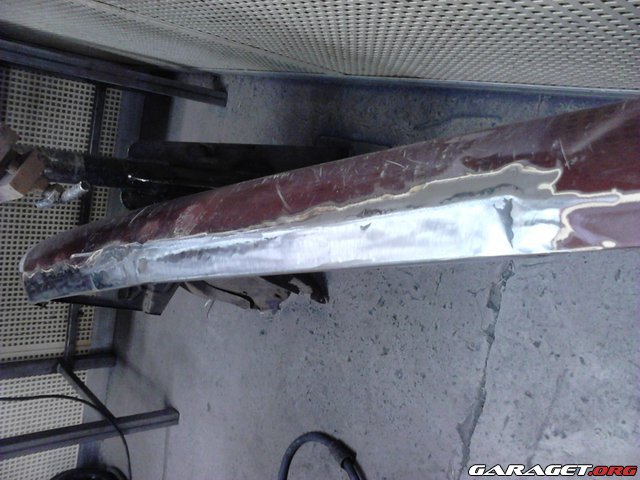

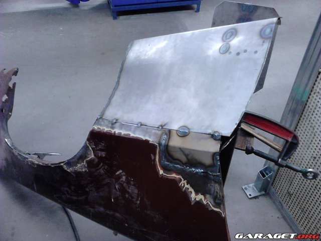

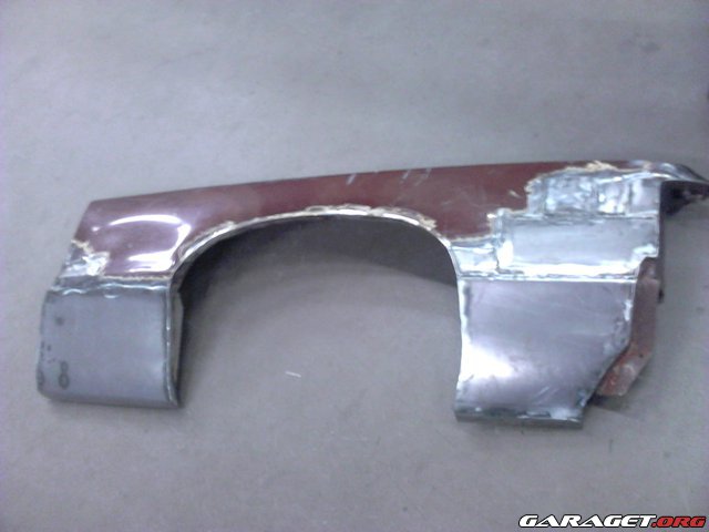

Nu är båda skärmarna klara!
https://www1.garaget.org/gallery/images/190/189036/189036-e2ec5013f8580a964737f942c29d11f5.jpg[/url[url=http://www.garaget.org/mypage/gallery_image.php?user=189036&image=1970020]https://www1.garaget.org/gallery/images/190/189036/189036-e2abb2d13c0a454d33fb5364c83fb51b.jpghttps://www1.garaget.org/gallery/images/190/189036/189036-df6ccbd6755d688ed1460cefdf1810e5.jpg
Resultatet!smile
https://www1.garaget.org/gallery/images/190/189036/189036-ef1e8c53aad9ad9ae469e9806611f9f1.jpg

Blev ju bra resultat, bra jobbat! smile
38 Inlägg
23 maj 2013
Japp ja e väl rätt nöjd!smile krävs väl lite spackel för att få det helt 100;)

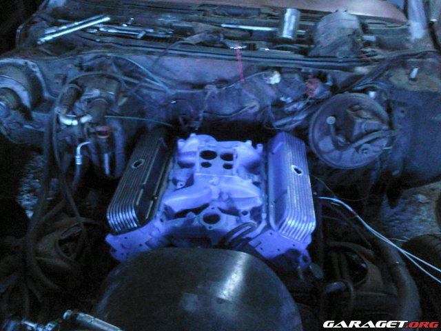

Motorn ihopsatt, funkar sketbra!
https://www1.garaget.org/gallery/images/190/189036/189036-988c923664711ee17d4b3b7009135db0.jpg

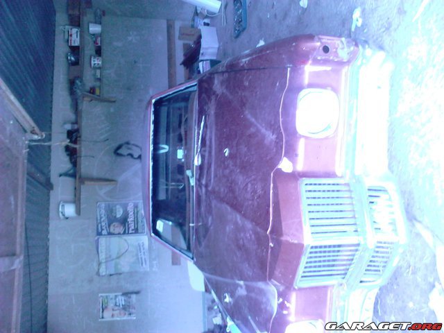

Huven monterad, skärmarna sitter på nu och båda framlamporna e monterade nu också!

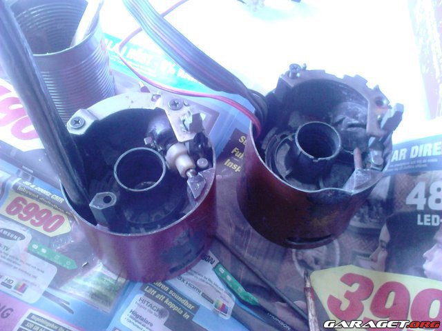

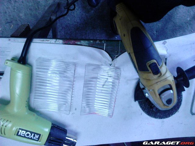

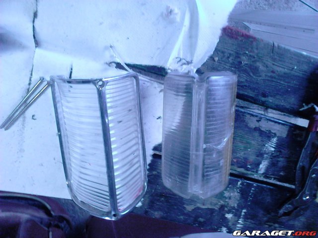

Här tillverkade jag eget blinkersglas då det var trasigt! bra blev det med, jag använde lysrörsarmatur-glas, kapade upp det och värmde rätt form med värmepistol!smile
https://www1.garaget.org/gallery/images/190/189036/189036-14cb25b24a021a8dbfc6afce454bf133.jpg
https://www1.garaget.org/gallery/images/190/189036/189036-89e9e22780cf891fdb35701693efbc3f.jpg

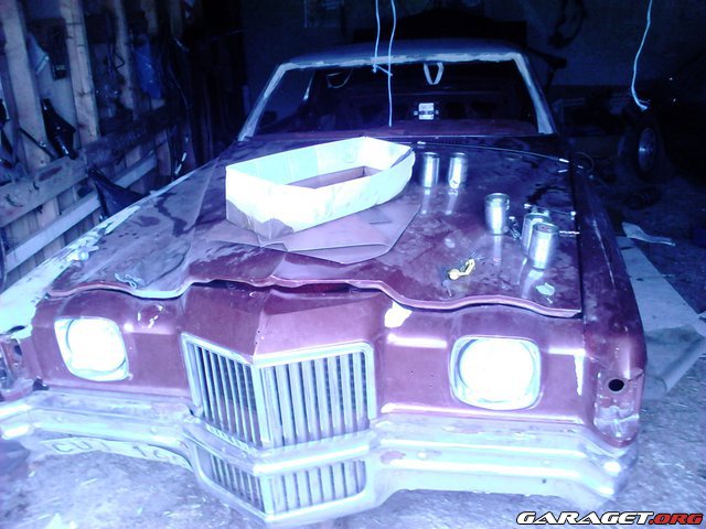

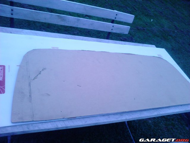

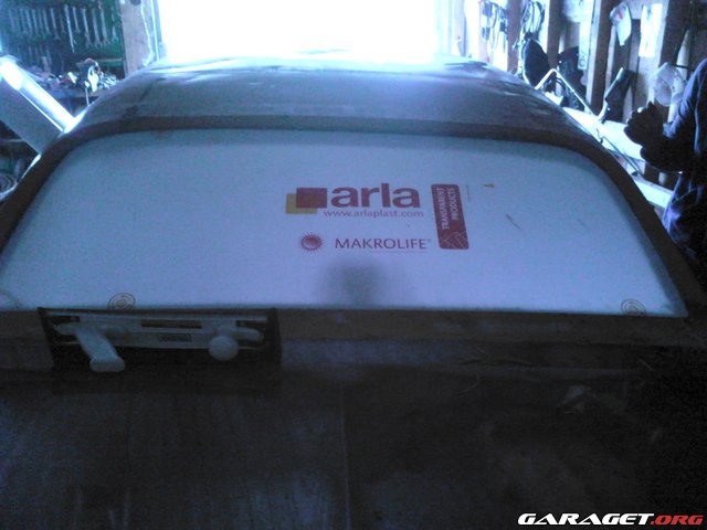

Här gjorde jag en ny bakruta utav plexiglas, först gjorde jag en mall i kartong, sen klippte ja ut den med plåtsax.
https://www1.garaget.org/gallery/images/190/189036/189036-ca5e8207630fd17fd8bf698751d33d1b.jpg
Passa skitbra!big_smile
https://www1.garaget.org/gallery/images/190/189036/189036-1a9cf40ac735344dd63d595fff277bf1.jpg

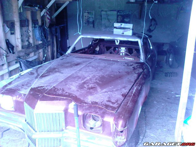

Så här ser den ut i dagsläget! det som behövs nu är nytt tändningshus, sätta i rutorna och svetsa lite i golvet!smile
https://www1.garaget.org/gallery/images/190/189036/189036-3eeb9d5b71e039b63d092709cf1a0627.jpg

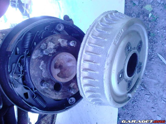

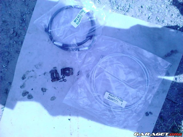

Nyrenoverade bromsar med, trummor bak och skivor fram!
https://www1.garaget.org/gallery/images/190/189036/189036-b46d93145fb3736ebbf00c5f2b2fffc4.jpg
Nytt handbromspaket med!
https://www1.garaget.org/gallery/images/190/189036/189036-441525adbf87782438ecb901e66a5198.jpg

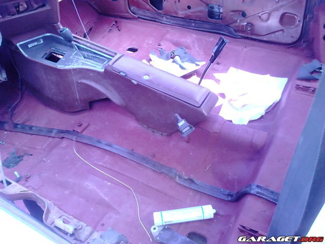

Sen slipade ja golvet plåtrent och målade detta sålänge, det får bli ommålat sen när jag lagat rosten!
https://www1.garaget.org/gallery/images/190/189036/189036-f947417d95a69dfd070f178b1660e37c.jpg

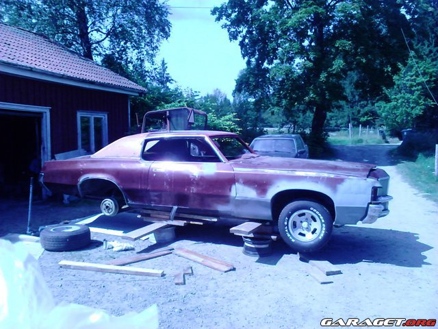

Pallade upp bilen för att komma åt så bra som möjligt med:)
https://www1.garaget.org/gallery/images/190/189036/189036-ef387b4b4c4b2be7804b6e37a06437eb.jpg

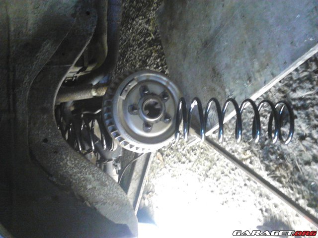

Nu har man varit i Göteborg och handlat bildelar! Det satt 2 st olika fjädrar på bilen så det köpte ja 2 nya!smile
https://www1.garaget.org/gallery/images/190/189036/189036-c54837fe63d05004c6fe0789626ad0a2.jpg

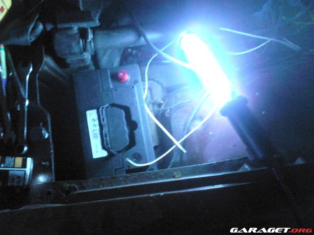

Nytt 90Ah Batteri med!
https://www1.garaget.org/gallery/images/190/189036/189036-cdf57ca06d37ad993e6b43c9afbaec64.jpg

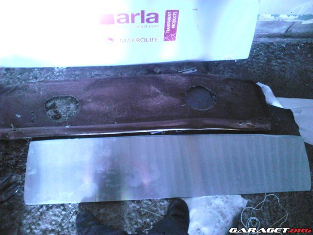

Sen gjorde jag en ny hatthylla av aluminium, jag gör hål till högtalare senare när ja vet vad jag ska ha!
https://www1.garaget.org/gallery/images/190/189036/189036-5e1934be7091643e1105de72ddf06bd6.jpg
