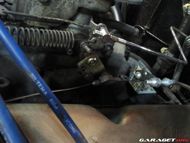

Har haft strul med geometrin till TV-vajern som styr oljetrycket i växellådan. Dessa växellådors stora svaghet är att dem brinner upp nästan direkt om man kör med dåligt tryck, Vilket jag har gjort i några mil lyckligt ovetande. Turligt nog verkar lådan klarat sig.
https://www1.garaget.org/gallery/images/130/129264/129264-7607aa68030422393cb293be481143e9.jpg
Vajern som sitter på gaslänkaget är TV-vajern.
https://www1.garaget.org/gallery/images/130/129264/129264-a8fe7d3ffb7b1f9e6425074a45f1a969.jpg
Först hade jag monterat den såhär, men det gav mig fel geometri.
https://www1.garaget.org/gallery/images/130/129264/129264-e8be3146a20b6484d17033e21be54504.jpg
Så en ny arm byggdes för att få till geometrin. Vid noll gas ska vajern vara neutral, dvs varken slapp eller spänd. och vid fullgas ska vajern vara fullt utdragen. Därav hålen för att kunna labba fram rätt avstånd.

Då kameran tydligen tagit semester så fick det bli mobilbilder. Så här ser min lösning med TV-vajern ut:
https://www1.garaget.org/gallery/images/194/193644/193644-365575d0897083c81826ecda411b09e6.jpg
https://www1.garaget.org/gallery/images/194/193644/193644-03f84fb3f1a05e0167aa98b37de41fc6.jpg
Det är som sagt en gasarm från en strombergförgasare som jag bockat om lite och modifierat. Vajern köpte jag från hansen, tror tillverkaren hette lokar eller nåt sånt och man fick med ett fint litet verktyg för att ställa in rätt tryck.
Jag har kört med denna konfiguration i ca 2 år nu och lådan har gått hur fint som helst och oljan har aldrig visat tecken på att den gått hårt eller att nåt inte stämmer, kör ganska hårt med bilen till och från.
I vinter ska troligtvis lådan förstärkas då jag fått tag i kompressor och grejjer till forden wink
