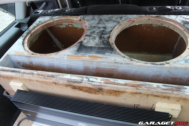

https://www1.garaget.org/gallery/images/165/164700/164700-7855a58f4a24ae5ebc89ca4c0f70126d.jpg
Gör om gör rätt... Måla porten idag smile kul jobb i 5-6 + grader big_smile

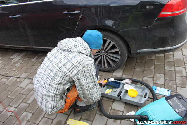

https://www1.garaget.org/gallery/images/165/164700/164700-6ec0762ce8d776c57d7deaf65c1f5881.jpg
Blanda spackel är rolig! speciellt när "slaven " (Zzoink) får göra det wink

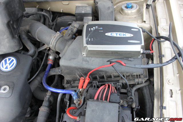

https://www1.garaget.org/gallery/images/165/164700/164700-a30c8a1682963c562f4fdfc14fc0c261.jpg
Nya laddaren big_smile woop woop big_smile krämar på riktigt bra big_smile

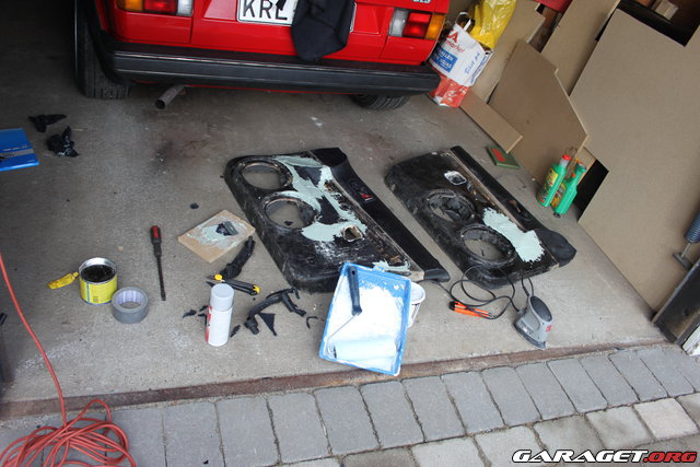

https://www1.garaget.org/gallery/images/165/164700/164700-156521b7173672e48b05b95a8f0e7b3e.jpg
Spackel å röller! hmm ska vi rolla huven måtro?wink

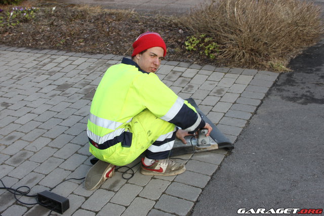

https://www1.garaget.org/gallery/images/165/164700/164700-1b54bf6f9167c6fc80e909da88fe4b78.jpg
Fullt ös vettu! slaven gör allt jobb idag yikes
https://www1.garaget.org/gallery/images/165/164700/164700-9c92d1612a4d4435a674b8f68c052c40.jpg
eller nääh jag gjorde lite jag med smile fan så kul å komma med på en vacker bild wink

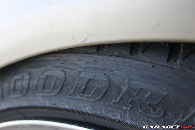

https://www1.garaget.org/gallery/images/165/164700/164700-c5265b1bc129f2b4e05943463ff8c458.jpg
Tror något har legat imot bakdäcket roll Dags att höja? Näääh blir å kapa lite i hjul huset wink

Davidzzon skrev:
Lägg lite jobb på porten så kommer det göra väldigt positivt på mätaren bara där smile
Will do big_smile Hinner inte fixa det innan lördag då all färg etc är slut och lådan vill inte komma ut ur bilen längre...
eller jag är lite för bekväm utav mig wink
Har du någe tipps utom fräs som ja kan använda mig utav ?
Har kört med fräs men har inget stål som kan runda av så mkt som skulle behövas.
Stått å slipat för hand x antal timmar oxå utan någe större skillnad sad
Tippsa gärna !smile

Ser inte ut som du rundat någonting? Använd dig av en rasp då? De tar gött och blir bra. Så kan du gå över med papper efteråt för en finare yta bara. Sen skulle jag spackla och slipa skarvarna mellan skivorna i porten där så det blir helt slätt. Samt portvingen inne i lådan ska vara lika rundad och fin. Sen hade ju en jämn yta med slät färg inne i hela lådan inte skadat. Typ båt-lack.

Fyfan många tipps direkt! smile Den är fräst med ett rundkantsfrässtå från Jula. Tog deras största.
Finns inga skruv inne i lådans port eller inne i lådan smile
Ska köra med rasp imörra å se hur de blir big_smile Har plastat lådan helt invändigt alla håll och kanter sitter även en 3kantslist i porten smile
Ska göra så gott jag kan för att fixa till allt.
Tack för tipsen ! big_smile

Ok. Ja rasp för att runda funkar kanon. Då har du ju en rundning att utgå ifrån. Spackla till trekants-listerna så det blir jämt och bra och eftersom du har plast på är det ju perfekt med båt-lack. Finns på biltema som funkar kanon. Blir en "hal" och go yta som luften kommer trivas att dansa på wink
