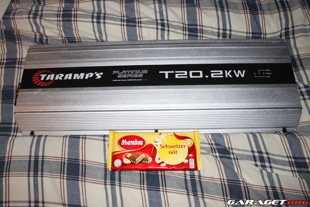

Sådär ja grabbar och töser!!!
Steget är hemma nu.
https://www1.garaget.org/gallery/images/165/164700/164700-380b1cfad738d892fce773b8741cea01.jpg
https://www1.garaget.org/gallery/images/165/164700/164700-1f110789d4d5fbef4704739649ef47b2.jpg
https://www1.garaget.org/gallery/images/165/164700/164700-d7bf362e774e9a3918c695ee00a3d19a.jpg
https://www1.garaget.org/gallery/images/165/164700/164700-68bd7a8688e05ac491cff90f049c79af.jpg
https://www1.garaget.org/gallery/images/165/164700/164700-054ca92eace31d28c88596325e5cec89.jpg
Sådär ja! Ni får vara negativa till mitt val men jag tror detta kan fungera! Vad tycks?!

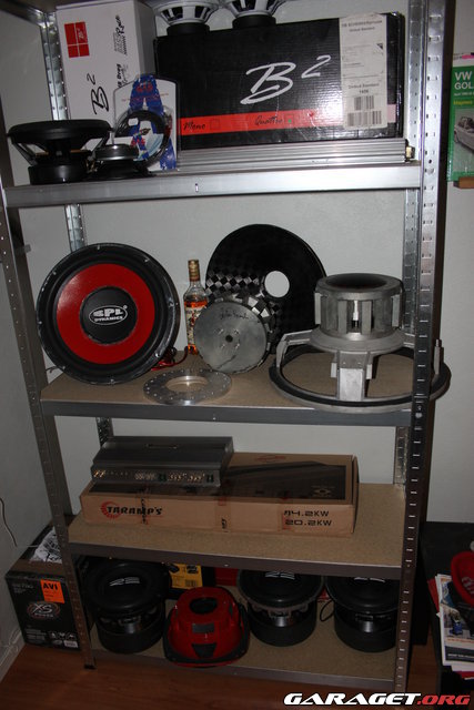

Städade rummet lite sådär halv dant smile
https://www1.garaget.org/gallery/images/165/164700/164700-5c32643a25234df6425131cc49d956a4.jpg
https://www1.garaget.org/gallery/images/165/164700/164700-be716fe6927a65851cd61cc2a5396c91.jpg
https://www1.garaget.org/gallery/images/165/164700/164700-77ceccc1698c35b7c306f99ef96947d8.jpg
https://www1.garaget.org/gallery/images/165/164700/164700-161d8351b789021da341ac428bcb13ac.jpg

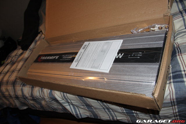

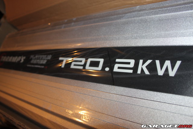

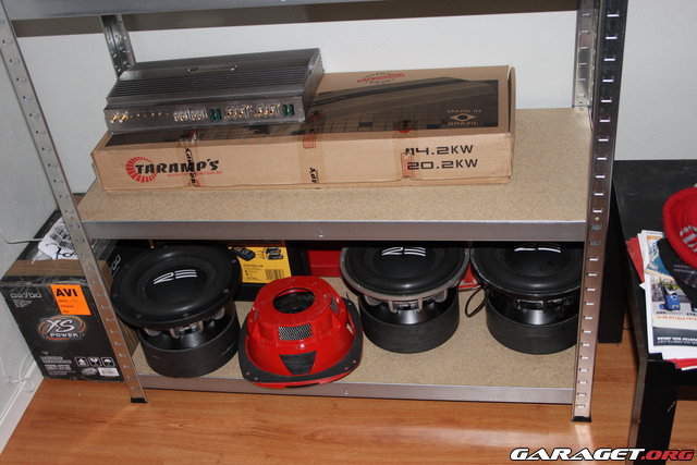

Blir inte så mycket skrivet just nu. Men allt är hemma för att få en bil spelandes 150+ iaf.
Kommer bygga om en låda jag fått av min kära vän Johan.
Kommer hamna 2 st Re mt10 i 4th bandpass big_smile
Även fått hem 2 st b2 quattro mk2 till så nu saknas bara 1 så har jag 4 st vilket är perfekt för att leka lite med smile
Även fått hem det sista batteriet så nu är alla 5 hemma. Kommer duga tills vidare innan jag får i allt på allvar:)

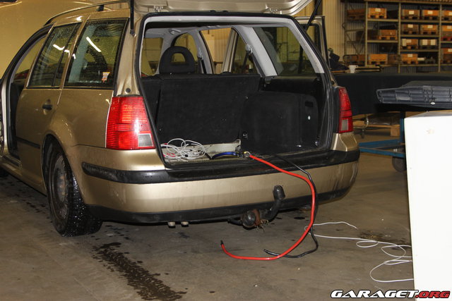

https://www1.garaget.org/gallery/images/165/164700/164700-0b4b57760304f0ef2a108e865497030a.jpg
Mja bara att dra igång alla gamla kablar ingen och ansluta dom till stegen smile Inget fel med det må jag säga.

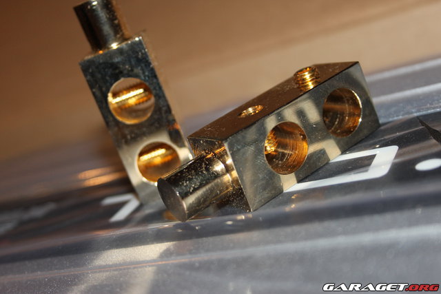

Fick med mig lite saker hem från Brl's mellandagsrea iaf ... vet inte om det vart en krona billigare eller ej men skit de samma. Kommer testa 360in såfort jag fått hem lågnivåkablar i behändig längd....
https://www1.garaget.org/gallery/images/165/164700/164700-6b5082c97f5ca9d238e2917e8b33857b.jpg

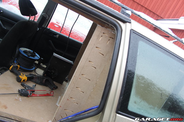

Hejsan hoppsan allesammans smile Har hänt lite nu med bilen iaf smile
Blev svårare än jag trodde på förar sidan så det kommer att byggas om en aning eventuellt i stål ! antingen 8mm eller 12 mm har inte bestämt mig än.  Annars är ju ett alternativ att köra på mdf men försöka få hjälp med att bygga den sidan då det är svårt att göra det ensam sad

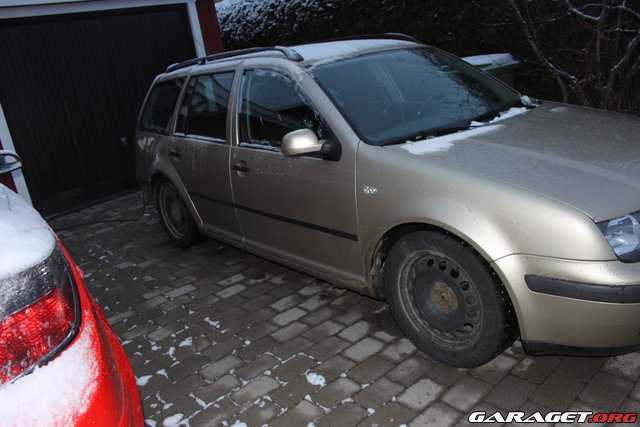

Som vanligt med min tur så kom snön och FÖRSTÖRDE! fick stå inne i garaget och såga etc för att slippa få skivorna blöta hmm

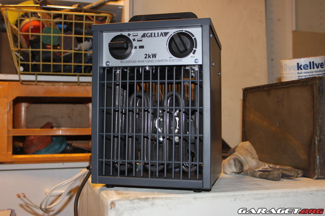

Behövde ju lite värme så jag åkte och införskaffade mig en liten bygg fläkt på 2 kw smile Dock är den KASSSSSSS!!! Blåser inte på någe! så fick köra en kupe fläkt till V*lvo (ursäkta svordomen) som blåste luften som kom ut ifrån bygg fläkten smile

Nog med förberedelser nu kör vi! smile Bakre väggen ska börja kapas upp smile 40mm mdf tillgås då smile
https://www1.garaget.org/gallery/images/165/164700/164700-160d7382195d6ab4adbfc0cd9f346ec1.jpg
Missade tyvärr bilder emellan där men det får ni leva med! Och jag ber om ursäkt för det smile
Men där sitter dom fast bägge skivorna. Stumt SOM FAN! Men är det tillräckligt ? wink

Jaha då fortsätter jag då.
Som sista bilden i förra inlägget visar så höll jag på att trycka i sista sido väggen på bakre delen av golvet. smile
https://www1.garaget.org/gallery/images/165/164700/164700-974ee77286dc733219492390afa831cb.jpg
Sådär då satt den big_smile
https://www1.garaget.org/gallery/images/165/164700/164700-25db4dede58ae74a4e2b0448b9774ac9.jpg
Mitten delen på väggen smile skall göras 2 st.
Inga roliga delar att kapa då min sticksåg inte hade de långa bladet på tyvärr.
https://www1.garaget.org/gallery/images/165/164700/164700-23ee3e4b93d2fc4125ab9cb665bdbb9c.jpg
Sådär ja då var den utkörd! bara börja borra med jiggen!
https://www1.garaget.org/gallery/images/165/164700/164700-b4a5aa770c54411436195466c9394bbb.jpg
Sådär ja bara att slå dit inget mer med det! Ser inga problem alls..... HAHA J*vla skit saker dedär! Mdf är inget material jag gillar!
https://www1.garaget.org/gallery/images/165/164700/164700-e9cb186497321cec6ba18c0252f5eda8.jpg
Ja nu sitter iallafall skivorna där de ska så bara börja mäta på de främre delarna utav sidoväggar.
https://www1.garaget.org/gallery/images/165/164700/164700-fb1b5782e41af862ad04f8ea205e1bbc.jpg
Sådär efter mycket omåmen så sitter skiten ! 60mm+ mdf lagd.... KUL att hantera? inte det minsta! Men nu sitter den där den ska och den lär inte rubbas allt för mycket. Kommer byggas ett ram verk där i stål på utsidan.
https://www1.garaget.org/gallery/images/165/164700/164700-3768e262f851ed9195c0fbe69dbf6d8d.jpg
Då var det sista bilden jag tog där då... Började med väggen på andra sidan men då den är så in i helsike krånglig att göra så kommer jag försöka få hjälp med den. Om den inte byggs i 8/12mm stål. då kan den bockas rätt direkt.
Hehe det är svårt att Bocka/kurva mdf helt rätt.. Testade lite lätt förut!
Det var la allt för mig just nu iaf. Fortsättning blir kanske i veckan eller näste helg.
Slog mig på tummen oxå btw! och det är INTE SKÖNT!
Menmen vad gör man inte för bilstereo världen.
Som sagt kommer mer updates när jag är klar/börjat om på sido vägg nr 2.
