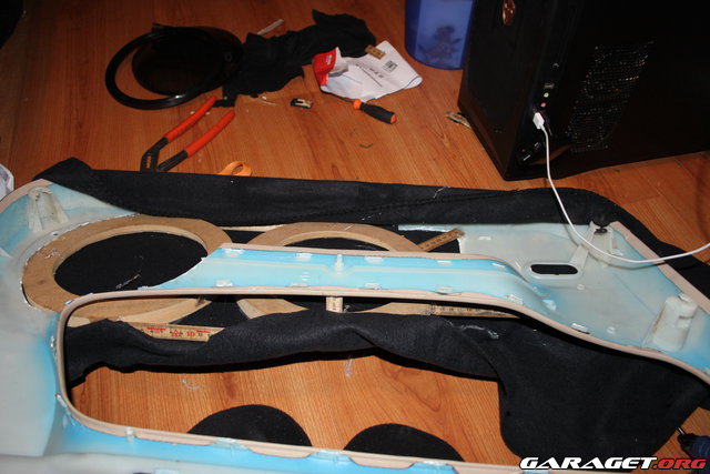

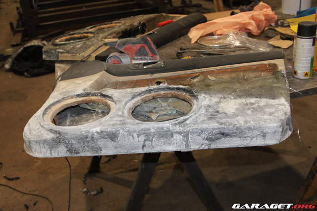

Har gjort det sista på dörrarna plastat spacklat och börjat lite fodring.

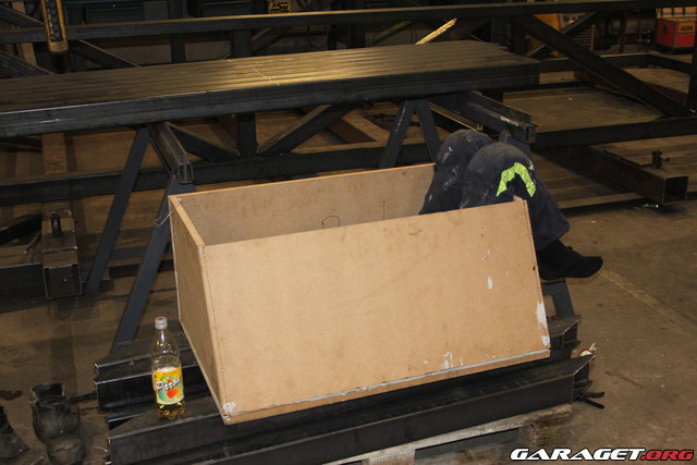

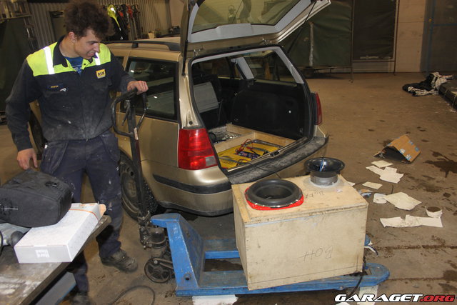

Börjat bygga låda samt fixa plats till steget som skal i (2 st utöver D7 steget)

Kommer fixa sidorna till lådan så den blir klar tills basarna är hämtade. (baffeln kommer göras när basarna är hemma. Kan tänkas bli 10mm plåt om dubbla mdf 22mm blir för högt då jag inte vill komma upp med lådan över ryggstödet på baksätet. roll

Här kommer iaf lite bilder på hur det såg ut i fredags smile
https://www1.garaget.org/gallery/images/165/164700/164700-b95c3f4b5bea33e1f321bd04ffef2dbe.jpg
Lådan innan vi fick riva isär den pga att vi upptäckte att det var fel. sad
https://www1.garaget.org/gallery/images/165/164700/164700-c7b309da5fae423d1598dc65f56749ad.jpg
Sådärja ena sidan på g iaf smile

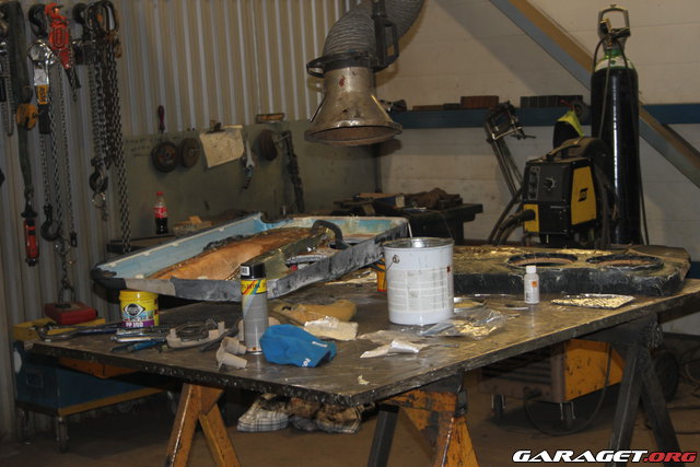

Lilla hörnan där vi körde med plastning/spacklingen big_smile
Utsuget fick gå för fullt men man vart iaf lite lullig sad
https://www1.garaget.org/gallery/images/165/164700/164700-36558fcd793dde0bdc85bd150b43bfb0.jpg

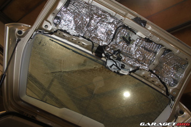

Hittade ett paket med dämpmatta hemma så körde med det big_smile Gammal fin matta från tiden långt innan BBR gick åt skogen hmm
https://www1.garaget.org/gallery/images/165/164700/164700-64b2146c714142199abbdecc463941a9.jpg
Dämpade skuffen oxå smile vart ganska bra iaf måste dock iaf fästa om reggplåten hmm
https://www1.garaget.org/gallery/images/165/164700/164700-c09bbb5c1c8fe9433a9fecddf4c110c6.jpg

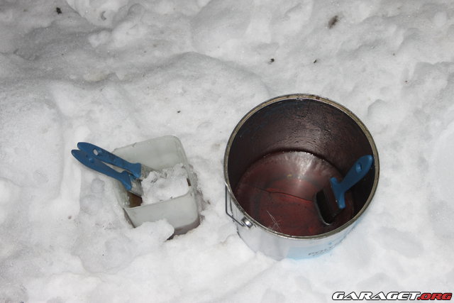

Där har vi ett exempel på hur de blir med för mkt härdare i big_smile rök lite små fint å gick fan inte å ta i plåt hinken! sad

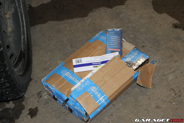

Skulle byta olja smile brukar ju ta ena 30min-1 timme för mig å göra med div slöande...
Idag så tog det 3timmar då dom dragit fast oljepluggen med mutterknack så den va ju lagom rolig å få dän..
Å oljefiltret sög ju ännu mera... slutade med att jag använda snabbtvingar för att göra hål sen skruva på det!
Tog sin jävla tid! Men nu är det gjort! smile

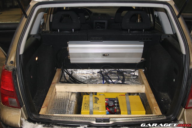

http://www1.garaget.org/gallery/images/ … b15765.jpg
tillfälliga monteringen tills nya lådan är klar klädd å på plats smile

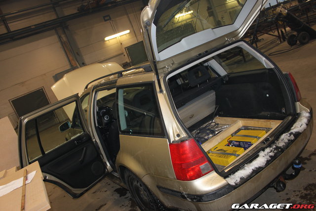

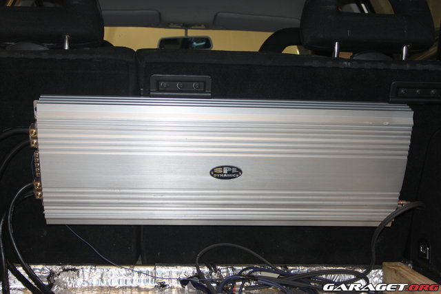

http://www1.garaget.org/gallery/images/ … e3dfaa.jpg
Maffigt steg tycker jag big_smile ska försöka hålla det synligt om man nån gång ska "ställa ut" bilen smile

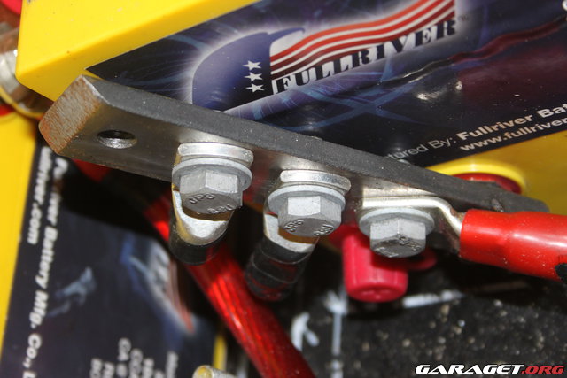

M8 duger för att hålla strömen på sin platts wink kommer ändras nu i helgen ska sätta dom separat ist samt så jag kan se säkringarna då jag inte kan göra det i dagsläget hmm

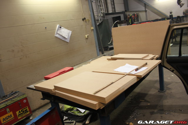

Låd delar big_smile ska fixa 2 stag och gäng stång imorn när jag ska fixa dörrarna å det smile
