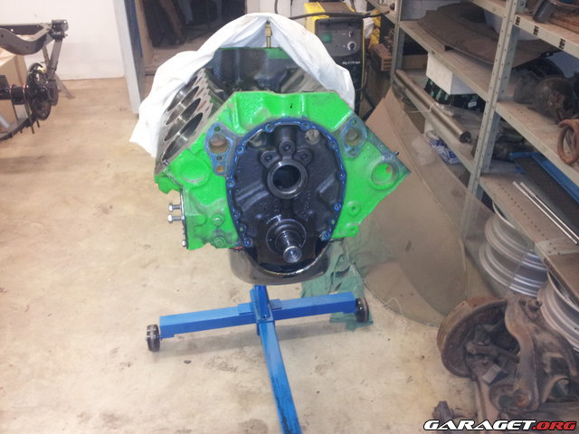

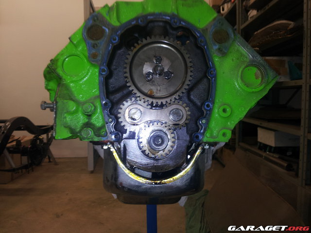

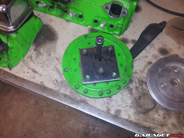

S akta men säkert går det framåt. Byggde en avdragare till svängningsdämparen idag och plocka ur lyftare kamdrivning å kam. Nästa moment blir montering av ny kam.
https://www1.garaget.org/gallery/images/170/169860/169860-dc6743c17f4137c6e2518b5471a68c2f.jpg https://www1.garaget.org/gallery/images/170/169860/169860-1cfd2add08a99c6372be3f1340bcd472.jpg https://www1.garaget.org/gallery/images/170/169860/169860-ce7250125953674ee18af6cfddf5d0b1.jpg
Kamdrivningen och kamen är till salu om nån är intresserad. Uppmärkta lyftare och inga skador. Gått ungefär 50 60 mil

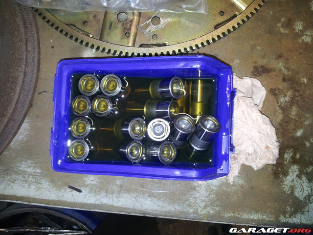

Små uppdateringar men de händer alltid nått. Montera i kammen och lyftarna idag. Smode in kammen i kamfett/olja sedan la ja lyftarna i ett oljebad så dom fick götta till sig i,sedan drog ja på kammfett/olja på undersidan av lyftarna och släppte i dom.
