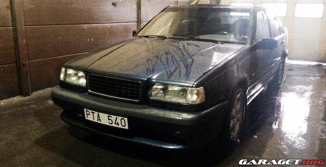

https://www1.garaget.org/gallery/images/39/38819/38819-957cc043441712df34badc34d1c1394c.jpg
Tvättade av bilen efter resan till Lustebo för nyårsfirandet. Efter 40 mil så är bilen inte vacker i denna härliga vinter som vi har i år smile
Bytte även tändstiften då jag har haft problem med att den kan missa i tändningen och hugga till och att motorelektroniklampan tändes strax efter. Det verkade som att det funkar nu efter som att det inte ryckte något eller någon lampa tändes påvägen hem ifrån garaget, vi får se om det dyker upp igen smile

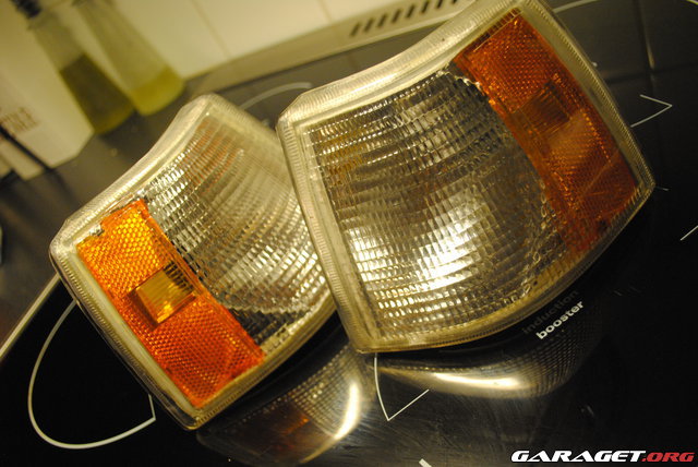

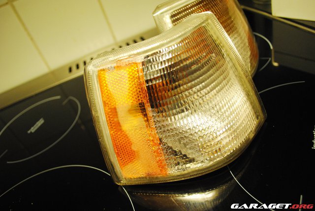

Har stört mig på att fukt har trängt sig in i mina blinkersglas nu när det har varit så fuktigt ute. Så idag när jag kom hem från jobbet så åkte dom in på gräddning i ugnen. Resultatet blev kalas, som nya igen! smile
https://www1.garaget.org/gallery/images/39/38819/38819-9154f0a31b01d46e649c0db1f42cdf32.jpg
https://www1.garaget.org/gallery/images/39/38819/38819-85912e0842c43ee2a41bb1c937be8188.jpg

haha skulle behöva grädda mina med, köpte mina nya på Vparts men fuktar ändå in lite lite granna  hmm
Hittar dock inget blinkers program på min UGN, hur gjorde du? big_smile
Tråkigt är det med fukten, framförallt om du har köpt nya också.
Det tog lite längre tid än vad jag trodde det skulle göra, men körde på varmluftsläget och 75 grader i ungefär 1,5 timme, det är mitt vinnande recept iallafall wink
