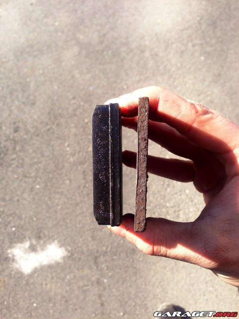

Bytte mina bromsbelägg bak för någon vecka sen då det började gnissla så inåt hel.... Det var kanske inte så konstigt med tanke på hur dom såg ut. Detta var inget dom sa om på besiktningen i december.

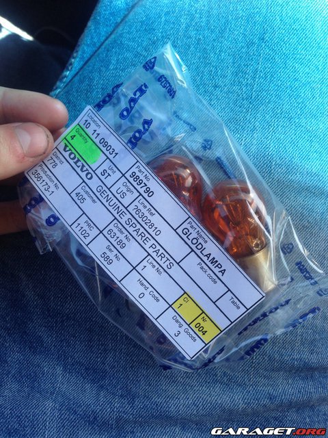

Inför Barkarbyträffen i lördags så passade jag på att köpa nya Volvo orginial blinkers lampor till USA blinkerserna. Blev rätt bra. smile Bilen blev även polerad smile
