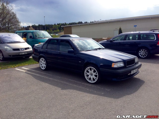

https://www1.garaget.org/gallery/images/39/38819/38819-fe5258c4fbb6bb3f829818024748dd9a.jpg
Bilen går som en klocka nu efter att startmotorn blev rätt inkopplad. Har inte varit några konstigheter alls smile
