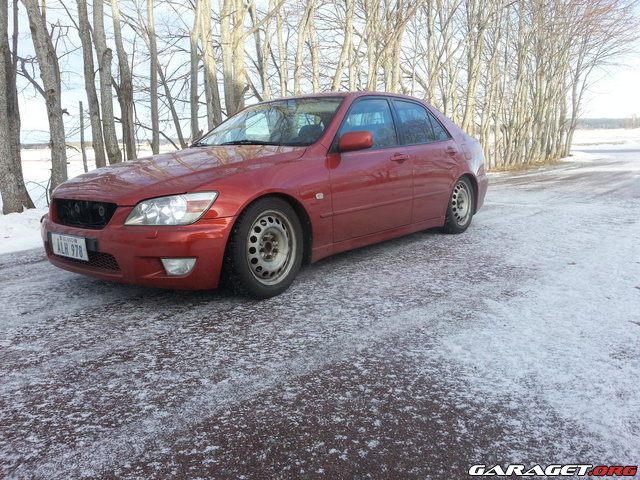

https://www1.garaget.org/gallery/images/35/34948/34948-299ebc7acab9b9d2778529b992911d2e.jpg
Tips från experterna?
Någon som har varit med om att framvagnen ställt om sig efter säkning?
När jag kör nu känns de som att fram däcken kanar fram.
Obehaglig och svår kontrollerat nu när de är halt.
Kan de bero på styrstagen?  hjulvinkarna fram?
Tacksam för svar, bilen används dagligen och nu kan jag inte köra över 60 utan att vingla från höger till vänster hur som...
414 Inlägg
2 februari 2013
Dina hjulvinklar lär vara helt åt helvete om du inte gjort någon inställning efter sänkning/byte till ställbara coils, toe är nog helt fel bland annat.
Så fort man ändrar höjden på bilen så ändras många av hjulvinklarna.
BONKERS
519 Inlägg
2 februari 2013
det är så att nu när du monterat coilovers så har du ändrat lite på hjulinställningen så de är bara lämna in på hjulinställning så kommer det bli mycket bättre:)
