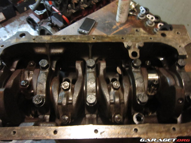

Har påbörjat lite lätt med motorn och ja kan ju säga direkt att det har nog sätt sina bättre dagar och att absolut inget satt åt skruvat, Seriöst rätt sjukt att svänghjulet och oljepumpen inte hade lossnat totalt, När man kan ta och skruva med fingrarna så börjar man bli lite orolig wink Nu återstår det att ta bort veven och stackar/kolvar sen ska de Borras, målas och slipas etc etc big_smile Sen en liten fråga till er, Någon som vet om det står instansat vilket år motorn gjordes? Ja vet att det står på B230, men hittar det inte på B20 smile

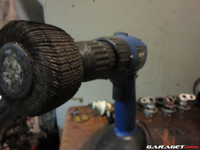

Experimenterade lite med diesel bad, och lite skillnad vart det ju smile

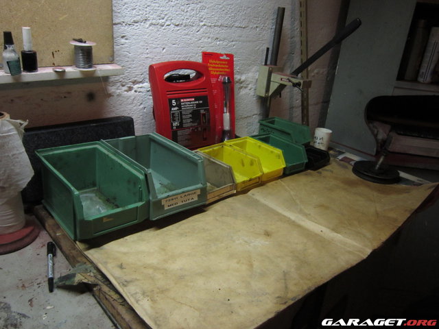

Ordning och reda ska det såklart va

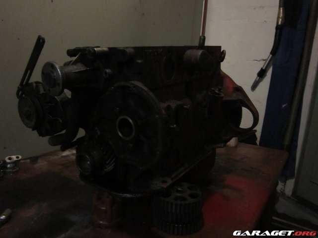

Börjar plocka bort diverse wink

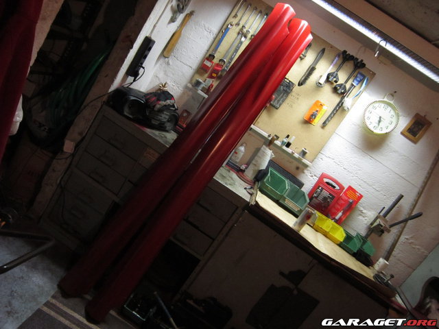

Jag lackade även mina kjolar till min 740 idag, vart faktiskt jätte bra för att vara biltemas bättringsfärg smile

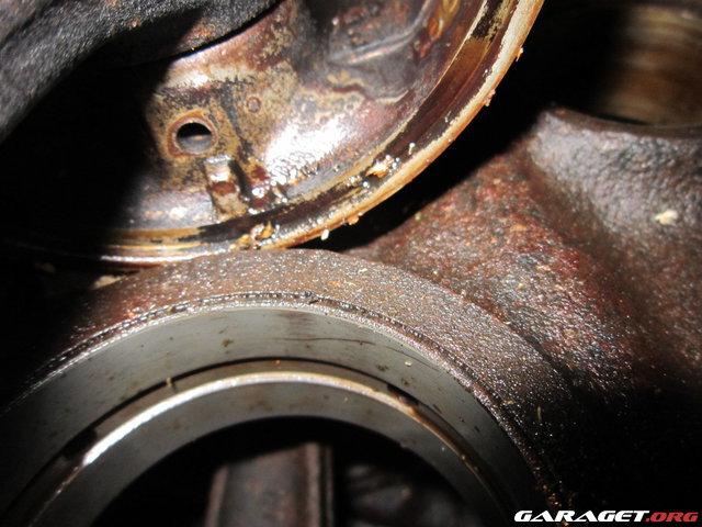

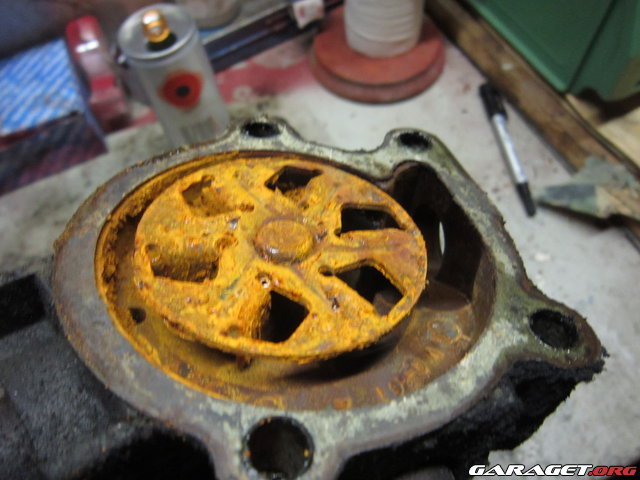

Vattenpumpen är bara att kasta... Undrar hur länge B20'in har legat.

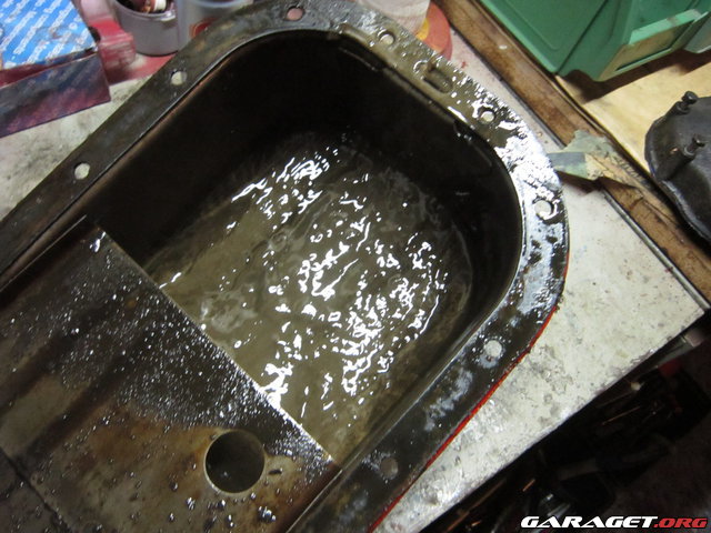

O så vatten, vatten, vatten vatten, vart man än kollar så är det vatten överallt, Men men, det är ju en liten utmaning att få det fint igen och de gillar jag big_smile

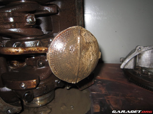

Undrar om jag måste byta oljepumpen eller om det går att göra rent den?

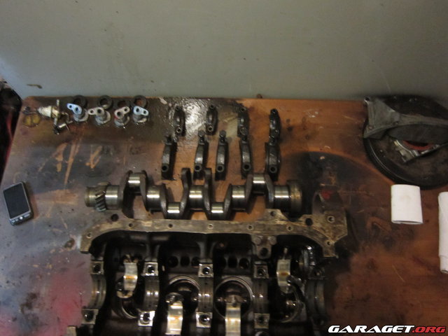

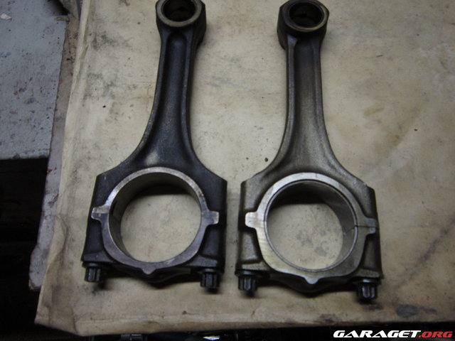

Tjena, här kommer en liten Update om dagen smile Jag gett mig på att tömma blocket på veven/stakar/kolvar, de gick ju tillslut.
Börjar lossa veven och vevstakarna smile

Vev och överfallen borta smile
https://www1.garaget.org/gallery/images/170/169191/169191-6066022058bbdebf88d83d0604f6e471.jpg

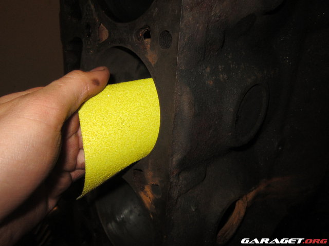

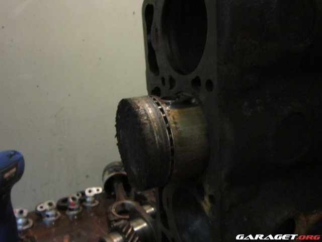

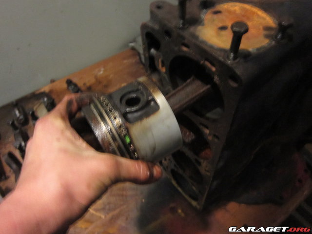

Huuum, hur ska jag få bort 2 & 3 utan att skada loppet nått fruktansvärt?
https://www1.garaget.org/gallery/images/170/169191/169191-08b7410aed7273767b565012719674b7.jpg
Första Idéen funka inte då överfallet gick i neutral
https://www1.garaget.org/gallery/images/170/169191/169191-ec1445129e977d0ec1f2ed68bea2c1d1.jpg
Andra idén gick bättre men det var fruktansvärt jobbigt wink
https://www1.garaget.org/gallery/images/170/169191/169191-737cbd1e7207b213156f6fab8ecd4b58.jpg
Sista försöket gick mycket bra, lite biltema artilleri så funka det till slut tongue ''Föredrar inte Biltemas batteridrivna borrmaskiner, USCH''
https://www1.garaget.org/gallery/images/170/169191/169191-c6c07d0588c6420840fa3a1068e87c24.jpg

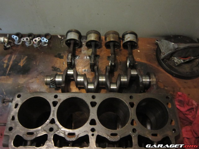

Taadaa ! big_smile
https://www1.garaget.org/gallery/images/170/169191/169191-4107bf7264492253c3e77337524dbb34.jpg
Naket block smile
https://www1.garaget.org/gallery/images/170/169191/169191-e38692acdd49d61c51fc9dece45335d3.jpg
