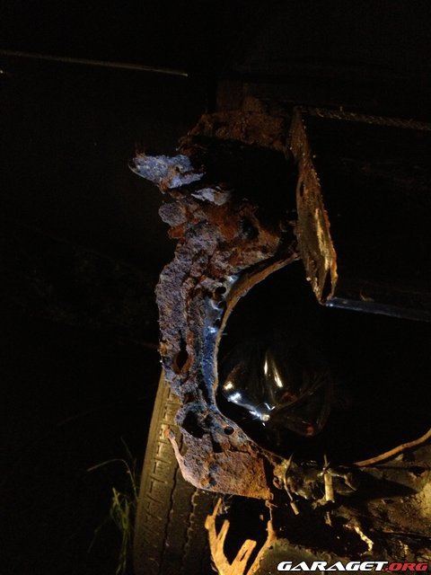

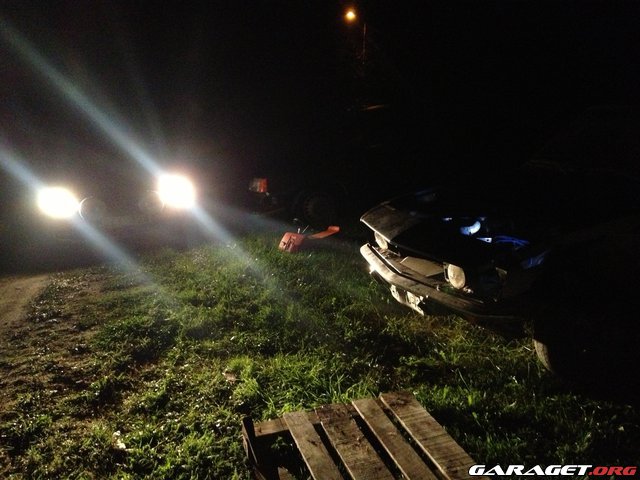

fett missnöjd nu!! hade laddat upp några bilder här på garaget igår från tidigare garage tur, sen var jag i garaget  idag och fick en jävla massa gjort och tog en MASSA bilder... men självklart så ger mobilen upp då och ALLA bilder på mobilen och ALLA telefon nr försvann... trevlig kväll...
men här är då vad jag har lyckats rädda.
jag stod i denna fina arbetsbelysning i torsdagskväll tongue
https://www1.garaget.org/gallery/images/78/77235/77235-4b4b0b150896c00aaec4084158cc9d6d.jpg
fick lös lite skit..
https://www1.garaget.org/gallery/images/78/77235/77235-b67bd7491c401cf635a03e739e2ca9c0.jpg
fick lös lite mer skit!
https://www1.garaget.org/gallery/images/78/77235/77235-01bb483d5531980c5819739af8328b8d.jpg

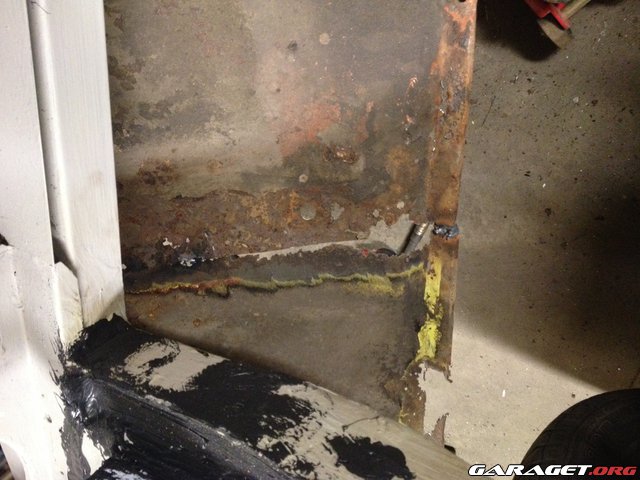

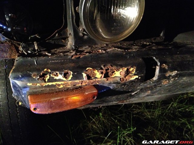

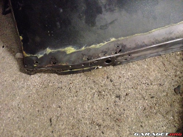

vad som fanns bakom all skit... gamla goda rosten..
https://www1.garaget.org/gallery/images/78/77235/77235-333d451550cc572a7538adb9599e9b27.jpg
https://www1.garaget.org/gallery/images/78/77235/77235-a1ea118a198f803908d481da3676ae5a.jpg

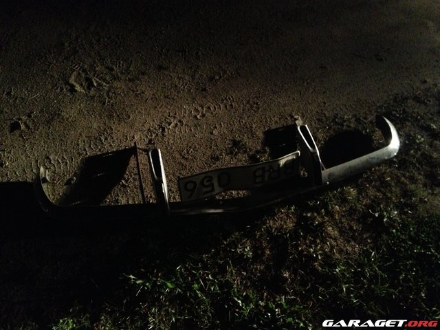

ja offret..
https://www1.garaget.org/gallery/images/78/77235/77235-39ba64eda93754584360d6abbd51f68a.jpg
ja... lite skit skadar ju inte, bara det inte är rost!
https://www1.garaget.org/gallery/images/78/77235/77235-2ea42a132bdd96ecd40d058171989d09.jpg
https://www1.garaget.org/gallery/images/78/77235/77235-a253f8c0183dd4f7ebd3485daa2999f1.jpg
det var rost..
https://www1.garaget.org/gallery/images/78/77235/77235-a031cbbfe7206e0fdf3bdb5bc42be7c2.jpg
så där, punktat på plats
https://www1.garaget.org/gallery/images/78/77235/77235-c1c4adab89b0e82e89ac841e393b1277.jpg
https://www1.garaget.org/gallery/images/78/77235/77235-4e57e884ad01aebad7f45c8149f2db78.jpg
https://www1.garaget.org/gallery/images/78/77235/77235-1562067f070af309702b998468e3aed1.jpg
ja lite rost...
https://www1.garaget.org/gallery/images/78/77235/77235-541b9db5c8237ad3ef330b6d08f75ba5.jpg

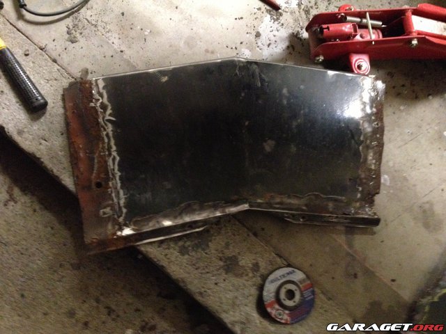

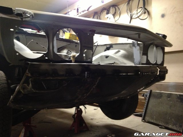

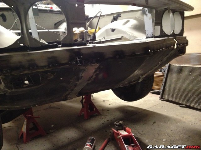

mjo.. den här ska då gömma rosten, erkänner redan nu att detta inte är det snyggaste sättet men då denna front enbart ska sitta uppe nu under vintern så spelar det ingen roll hur ful den är tongue till sommaren blir det en från RP glasfiber smile vet av erfarenhet att glasfiber inte pallar norrländska vintern (med mitt körsätt) tongue
https://www1.garaget.org/gallery/images/78/77235/77235-c9cea1e9f466c817a21a93e822b5dd42.jpg
så där så var rosten utbytt och lappad
https://www1.garaget.org/gallery/images/78/77235/77235-f03f5e05b038d2b287ff30650d04121d.jpg
https://www1.garaget.org/gallery/images/78/77235/77235-b56108a9e0d8ff0b39a10f644dd1e200.jpg

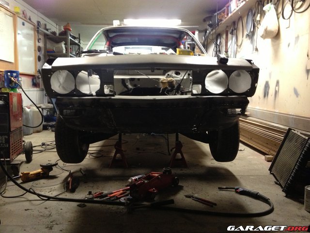

så nu hann jag förbi mantan lite!

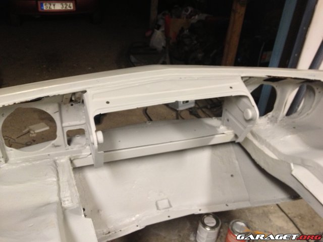

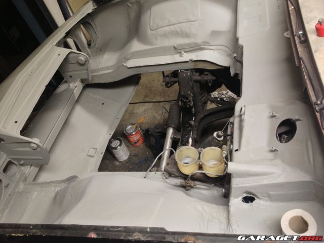

börjar väl med uppdatera med bilderna jag lovade för det jag gjorde tidigare
nymålat och fint!
https://www1.garaget.org/gallery/images/78/77235/77235-1d62f913f75b6c0486323563a7de913b.jpg
här ser man ju även nya kylarfästet, plockade från den svarta.

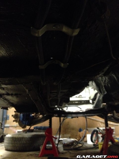

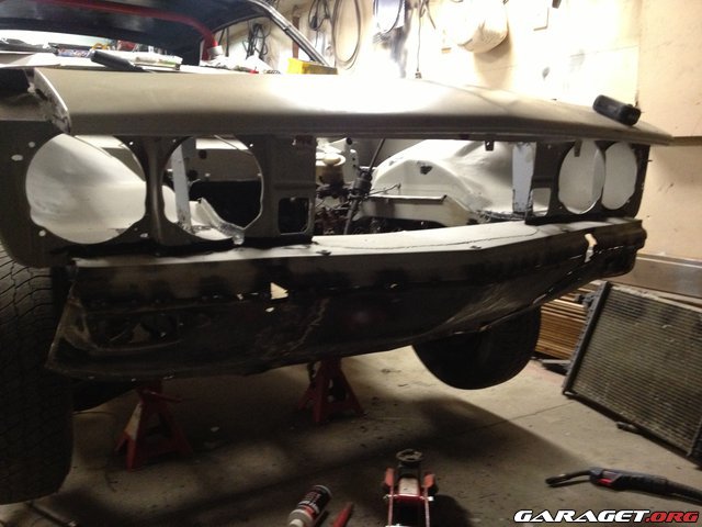

Vad som hände för att jag skulle behöva bygga om var att kylaren stog ute i ett förvaringstält... sen blåste tältet omkull och föll rakt på kylaren.. smet kvar.. = ny kylare eller bygga om..
https://www1.garaget.org/gallery/images/78/77235/77235-23d0ffdc53ae7492b5382e1e6d08d4ef.jpg

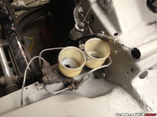

tappade idag ur all bromsvätska för lite ny och fräschare
https://www1.garaget.org/gallery/images/78/77235/77235-ee84a5a38098fa497dae1cee3d6746ec.jpg

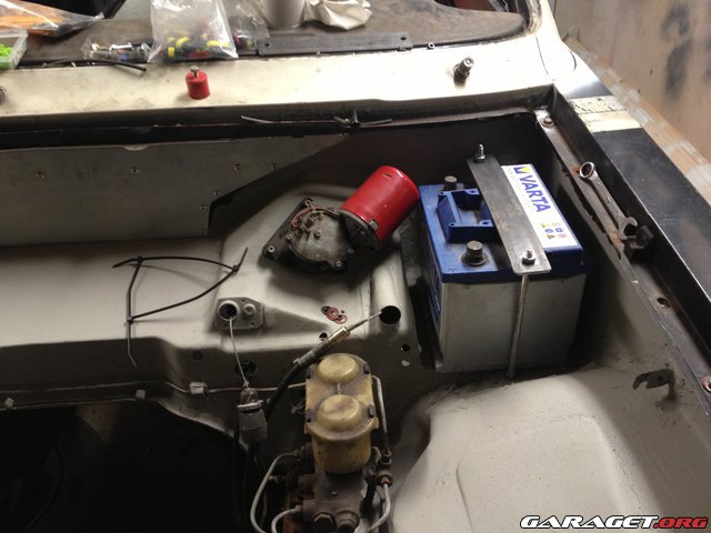

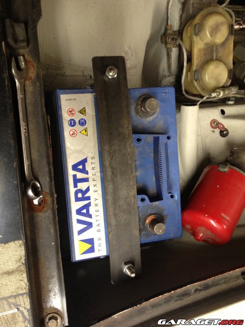

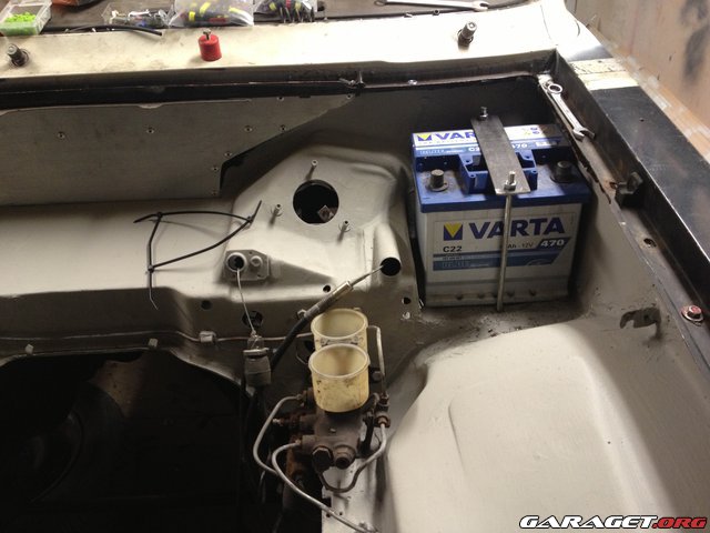

kände att det var dags för batterifästet att ta form, började med placera det så här
https://www1.garaget.org/gallery/images/78/77235/77235-a6ebdc6ac05282c2e3a8be20127a84c2.jpg
tog två sekunder så upptäckte man ju att det tog i vindrutetorkarmotorn.. så snodde på det så va det ju klart! big_smile
https://www1.garaget.org/gallery/images/78/77235/77235-009c5b08244d11dc607bad0b934c9f28.jpg
https://www1.garaget.org/gallery/images/78/77235/77235-2b74b23d68b5a91ee464bdd99c1a1b96.jpg

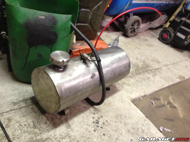

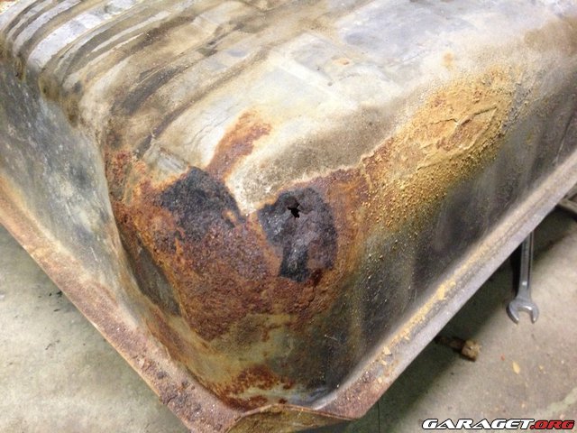

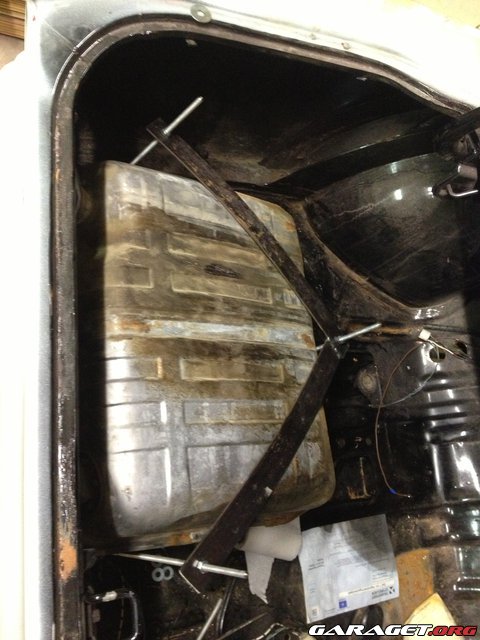

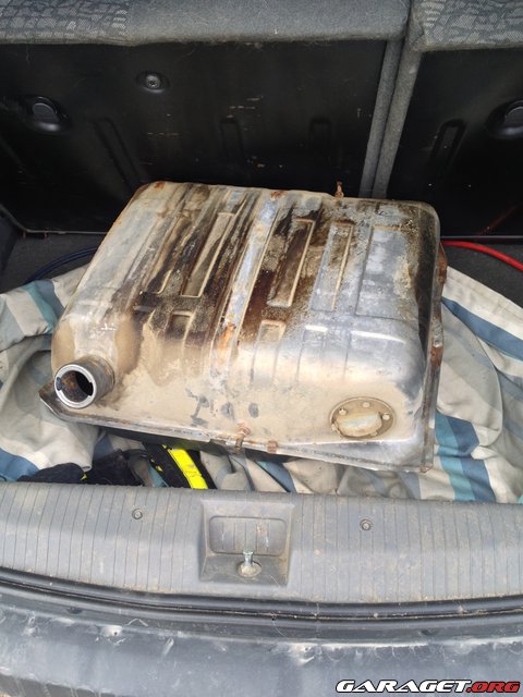

sen drog jag till skuffen för jag är ju en tank kort i bilen! denna tank går nog dock inte få genom besiktning..
https://www1.garaget.org/gallery/images/78/77235/77235-fe3cc8fb188c6c6188341fe0fb9d924c.jpg
så då drar vi fram gamm go kadett tanken!
https://www1.garaget.org/gallery/images/78/77235/77235-3f91b985383c55c9008c58b84fc5d3eb.jpg

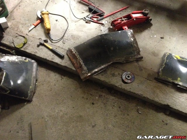

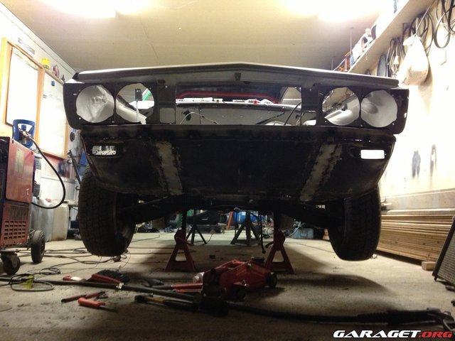

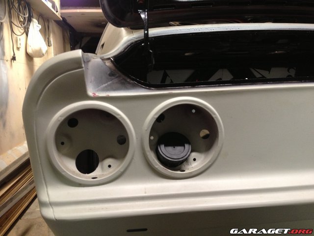

Så där då var det dags för baklyktorna
https://www1.garaget.org/gallery/images/78/77235/77235-ef302d5ae9b8a0b2305e8167c0b5bdd6_large.jpg
https://www1.garaget.org/gallery/images/78/77235/77235-235298084732c116fd39da996cad96a3_large.jpg
https://www1.garaget.org/gallery/images/78/77235/77235-33987a69e077455f140b1df9a80c228a_large.jpg

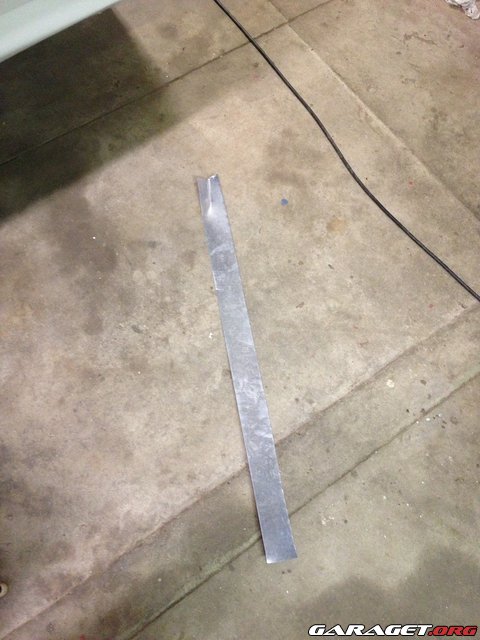

Tog en av dom risigare sargerna för kapa ut en mall och se om det går få att fungera
https://www1.garaget.org/gallery/images/78/77235/77235-03a90e0aea306a2a61271915ce8bd2fc_large.jpg
https://www1.garaget.org/gallery/images/78/77235/77235-e2b12c325ab5246ac1ab66e5f4448e3b_large.jpg
Kan bli en lösning smile
https://www1.garaget.org/gallery/images/78/77235/77235-e9690b14b58278fbe2bf50df44479315_large.jpg
slappt&fint

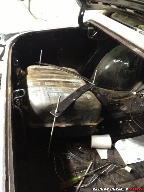

har nu tömt bromssystemet, fyllt ny vätska och luftat, men fick problem med att pedalen är stum!

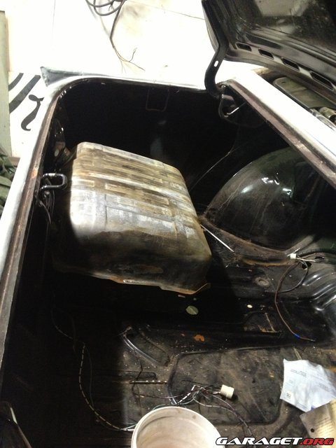

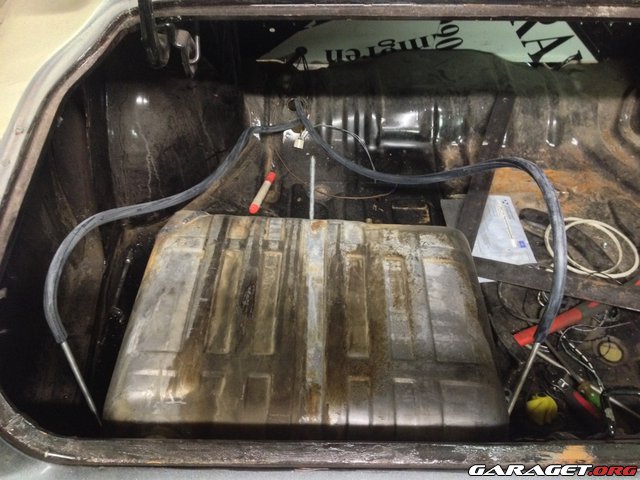

men sen har jag även fått tanken svetsad och tillbaka i skuffen.
ska nu dra slangarna
https://www1.garaget.org/gallery/images/78/77235/77235-253ee1a856ee63fdc947622b2abfa5a9.jpg
byggde egna "fästen" för hålla slangarna på plats i aluminium smile
https://www1.garaget.org/gallery/images/78/77235/77235-2b993b4780e45cffa168605787e8b829.jpg

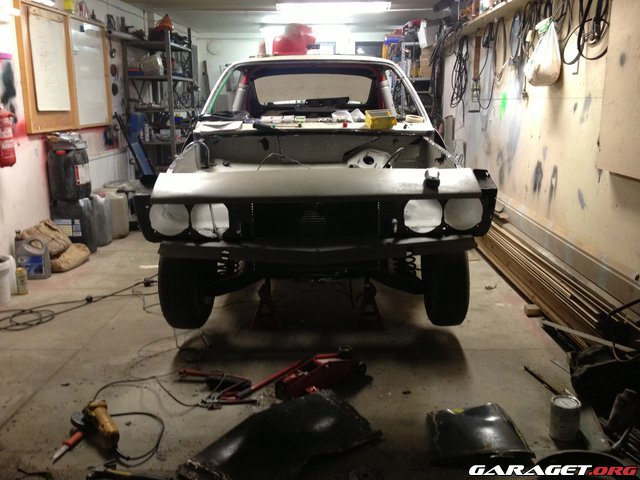

Yes! Det var ju bara typ årtusenden sen jag uppdaterade nu :o
Men nu kommer en massa då istället! smile
åter i garaget igen! big_smile
https://www1.garaget.org/gallery/images/78/77235/77235-57e934be679afbc7af0c937fe6fae5c2_large.jpg
Börja med detta h-vete igen!
https://www1.garaget.org/gallery/images/78/77235/77235-3a8c744bc24b7ca57fe8d344bb3c18f7_large.jpg
Rå stuket som vanligt!
https://www1.garaget.org/gallery/images/78/77235/77235-537602afea4db5ed5cd87f1e41382460_large.jpg
Då för förhoppningsvis sista gången åker motorn i!
https://www1.garaget.org/gallery/images/78/77235/77235-a5a6d98af12bb73fac2b1e129758329a_large.jpg
Hittade en liten slav!! big_smile han gömmer sig bakom höger framdäck wink
https://www1.garaget.org/gallery/images/78/77235/77235-94fac88f7f559f58925af0d208333d41_large.jpg
Hehe.... hittade lite grova fälgar big_smile 9tum breda wink
https://www1.garaget.org/gallery/images/78/77235/77235-4c41247d22760d8f65ca05220baec59c_large.jpg
https://www1.garaget.org/gallery/images/78/77235/77235-7fdb7672639aaa7c6e350ce869a29216_large.jpg
https://www1.garaget.org/gallery/images/78/77235/77235-2739e8c352d1b08d75a51a7ad0a3252f_large.jpg
Så där ska försöka komma igång nu igen wink
