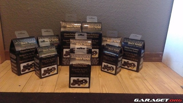

De nya bussningarna, powerflex black serie. 95A i hårdhet.
https://www1.garaget.org/gallery/images/144/143180/143180-6f5d4afae30e7439b86a1b4494a8d3c4.jpg

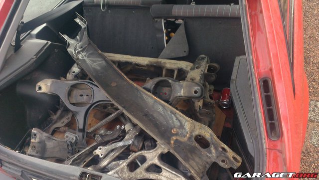

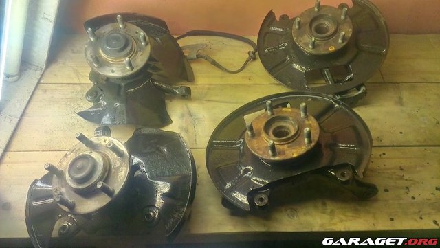

Mer eller mindre allt till upphängningar o diverse stag påväg till pulverlack.
https://www1.garaget.org/gallery/images/144/143180/143180-4eae3cdf233689e023d1f470a9eb277a.jpg

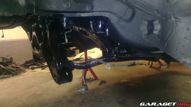

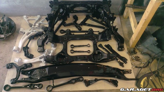

Julafton smile allting är tillbaka från blästring och pulverlack. Ser riktigt bra ut. De 4 bärarmar som är silver är bara blästrade men de kommer lackas i bilens färg istället smile
https://www1.garaget.org/gallery/images/144/143180/143180-b8abf09dd86f94d1373d9b6a5a4d608e.jpg

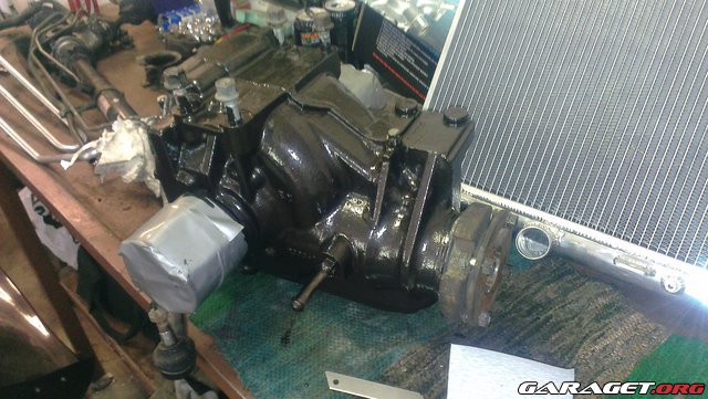

Lagt hammarlack på diffen också.
https://www1.garaget.org/gallery/images/144/143180/143180-1742b874d6e655812a479991b3e3b9b6.jpg

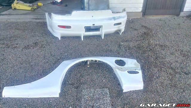

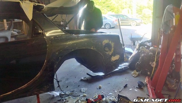

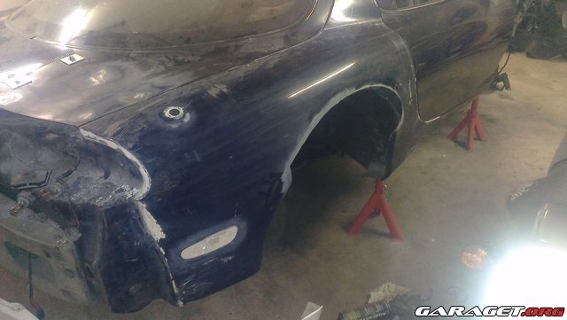

Dags för nästa uppdatering, har fått "klagomål" på att de va längsen tongue

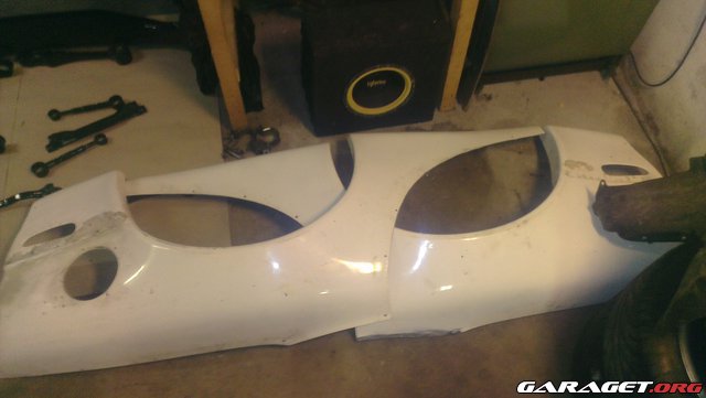

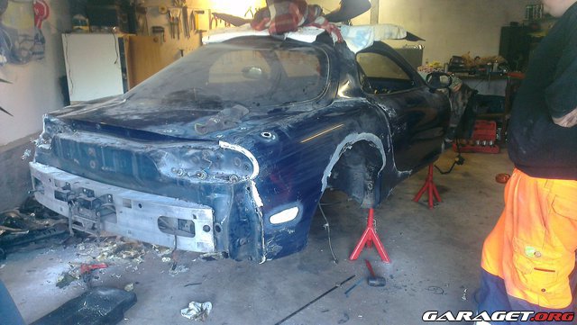

Eftersom inpassningen av breddningskittet va katastrof så även om de tog emot o göra de så va ja ändå tvungen att göra om allting för annars hade de bara blitt skit i slutändan. Så med försiktighet började man skära av alla limmningar o spackel som förra ägaren gjort, bara bakskärmarna kostar ju ca 7000 utan frak o tull, men många timmar senare va allt av och HELT big_smile
Stötfångare och en skärm av.
https://www1.garaget.org/gallery/images/144/143180/143180-d622d000522d746a69eb777c243f0ac2.jpg
Två skärmar av smile
https://www1.garaget.org/gallery/images/144/143180/143180-8d844d6fd6ebd18f0d6f917408e09058.jpg
https://www1.garaget.org/gallery/images/144/143180/143180-97bfdcdb6111b434933f3a82511d4f04.jpg
Nu ska dom bara rensas från allt lim/spackel och snyggas till lite.
https://www1.garaget.org/gallery/images/144/143180/143180-6d9da5b54513efd15b7751e1d205f431.jpg

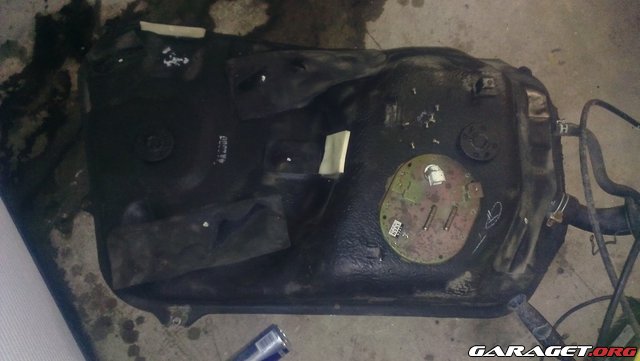

Tatt bort o pluggat ventilerna till kolkanistern.
https://www1.garaget.org/gallery/images/144/143180/143180-14d092b6438a6bd66aa42a93b9ff063e.jpg

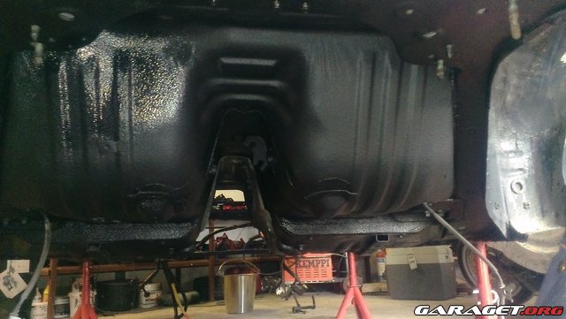

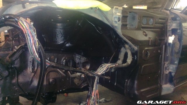

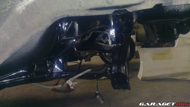

Skrapat o borstat hela underredet o lagt ny underredsbehandling
https://www1.garaget.org/gallery/images/144/143180/143180-261849d743e755aa0c7c9df7f7e61620.jpg

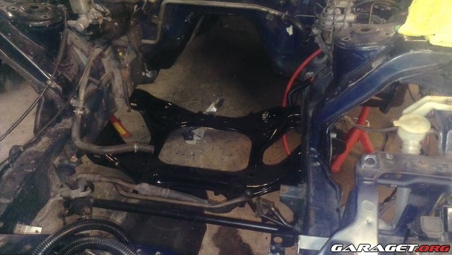

Framvagnen är på plats.
https://www1.garaget.org/gallery/images/144/143180/143180-da3716991c1756bd7778e0629a4e1a9b.jpg

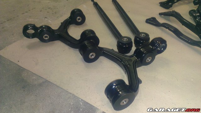

Nya bussningar smile
https://www1.garaget.org/gallery/images/144/143180/143180-c0ce67c5395078724efd7a1ea0eea325.jpg

Har fått hem de sista bussningarna också så dom ska pressas i denna veckan sen ska nästan hela hjulupphängningen bak upp. Har även bestämt färg på bilen och redan köpt en liter som ska läggas på bärarmarna fram som också kommer göras i veckan smile Vidare ska de byggas bränslesystem och hulhusen bak ska breddas innan bodykitet ska på igen.

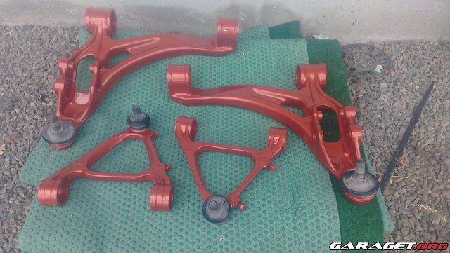

Dags för veckans rapport smile varit lite slö denna veckan men de tar man igen nästa gång smile

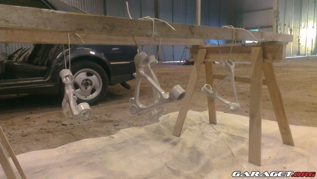

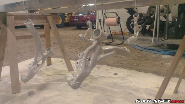

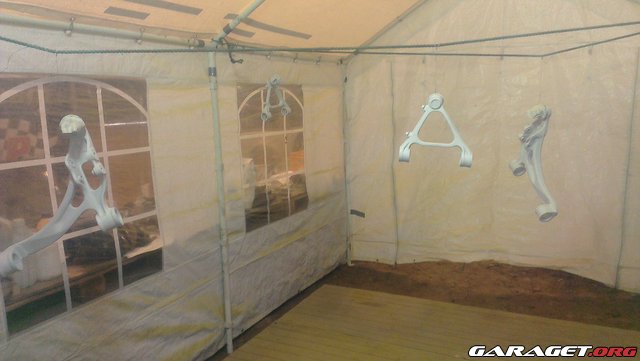

Bärarmarna fram är förbereda för lack.
https://www1.garaget.org/gallery/images/144/143180/143180-3d453a47944ef17c259b2ef52accb562.jpg

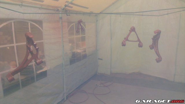

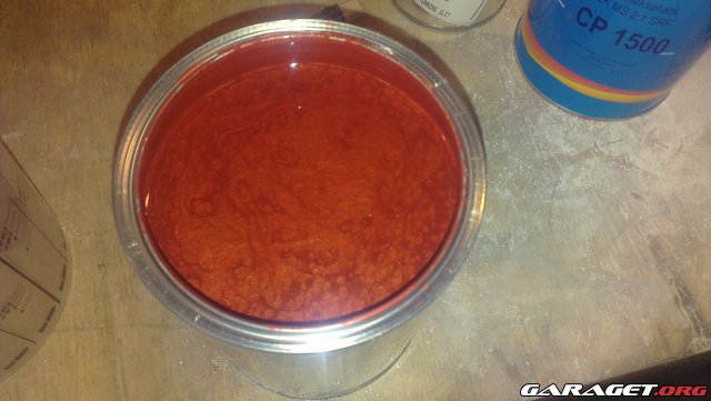

Här är den slutgiltiga färgen efter mycke beslutsångest men tror detta kommer bli bra samt lite unikt smile någon som kan gissa vilken bil färgen kommer ifrån?
https://www1.garaget.org/gallery/images/144/143180/143180-5032a4060f227342e8451e28faa144d5.jpg
Hänger på tork.
https://www1.garaget.org/gallery/images/144/143180/143180-dbc221108d7e7d80cdc69c842a756d56.jpg

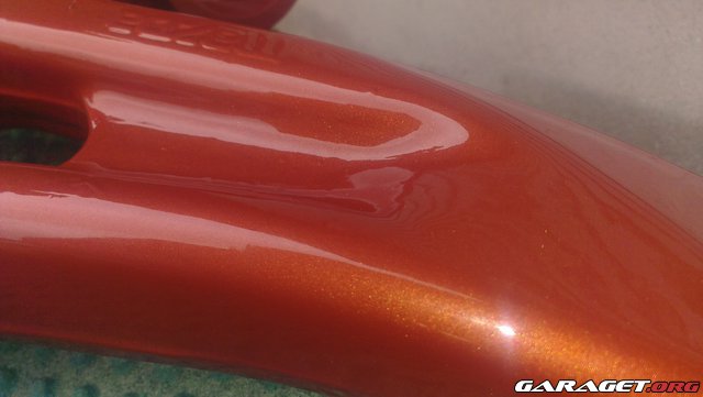

Blev faktiskt väldigt nöjd med resultatet med tanke på att de va nog 3 år sen jag lacka sist samt att jag aldrig lackat metallic/pearl eller klarlack smile
https://www1.garaget.org/gallery/images/144/143180/143180-9f003afbc5d3fbfbac6d5f969622e983.jpg

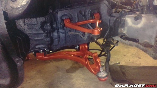

Monterat bussningar o slängt på dem på bilen smile
https://www1.garaget.org/gallery/images/144/143180/143180-5ee752bdc28602ff29b3611b670f994c.jpg

Har påbörjat hjulhuset nu på höger sidan och börjar bli klar med den, lite svetsarbete till så smile
