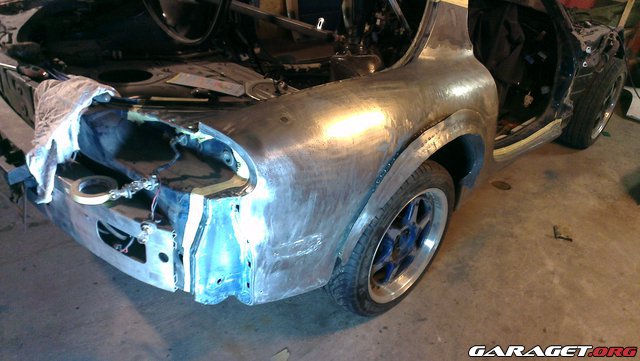

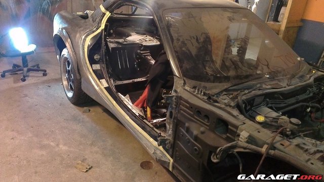

Då var de ett tag sen man uppdatera o de beror väll mest på lite lathet men även lite saker som kommit imellan så hoppas att de inte är några hard fellings för de smile
Lite bilder på de som hänt under tiden, har dock inga bilder på de senaste men de kommer om ett tag smile
https://www1.garaget.org/gallery/images/144/143180/143180-b28e001f04f5f57098a87e2692ab22f9.jpg

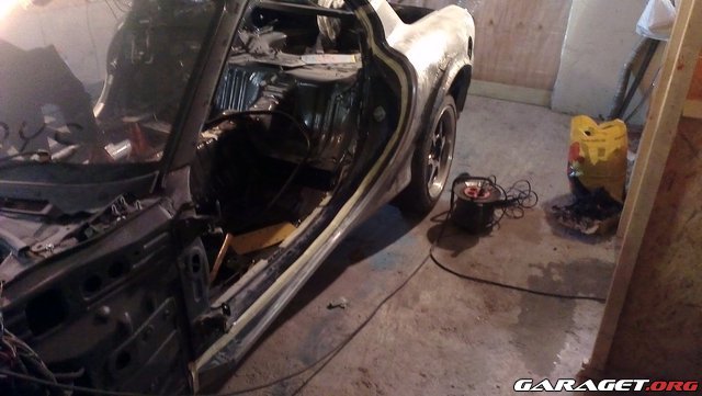

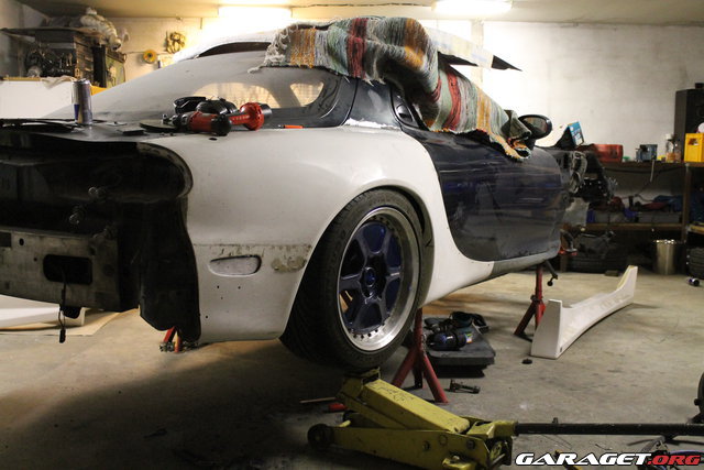

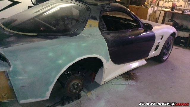

Slipat bägga bakskärmar samt trösklar plåtrena mest för att vinna någon milimeter när man limmar skärmarna
https://www1.garaget.org/gallery/images/144/143180/143180-13cb6926b76437a7353e8d958c0e8c33.jpg

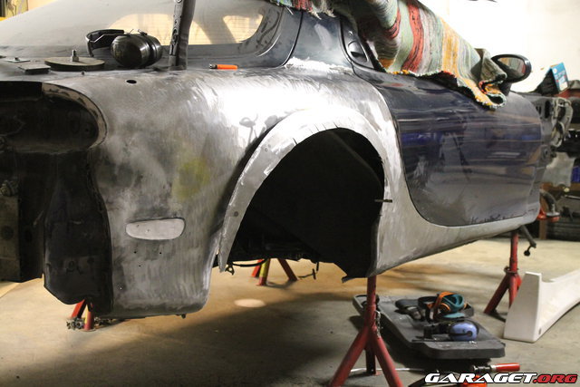

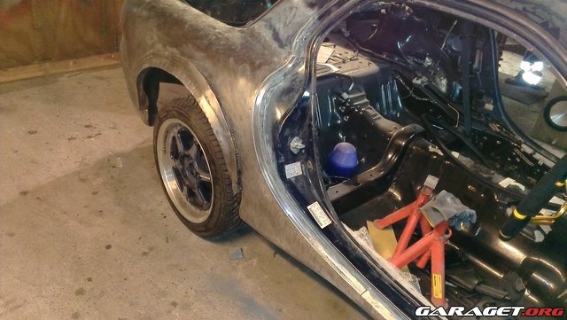

Kapat ut skärmen ännu mer och kapat bort halva innerhjulhuset för att bygga nytt med lite mer hjulfrigång
https://www1.garaget.org/gallery/images/144/143180/143180-9575d0237eb5e7e192c2a0ea84001644.jpg

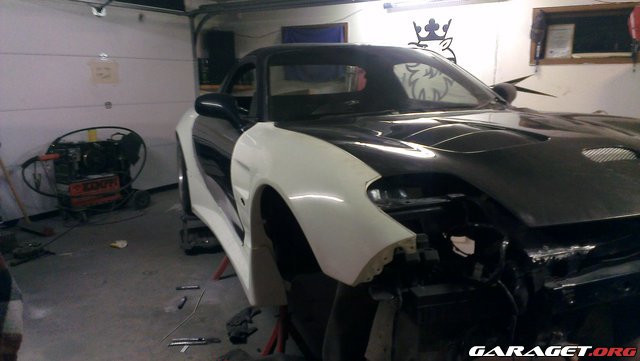

Passat in skärmen och Nofear inspekterar smile
https://www1.garaget.org/gallery/images/144/143180/143180-505d5c2ff64721b01b072204f9278f98.jpg
Han kunde inte hålla fingrarna borta tongue
https://www1.garaget.org/gallery/images/144/143180/143180-03ce9e29d2c50f4a63cfb6ec0cb15099.jpg

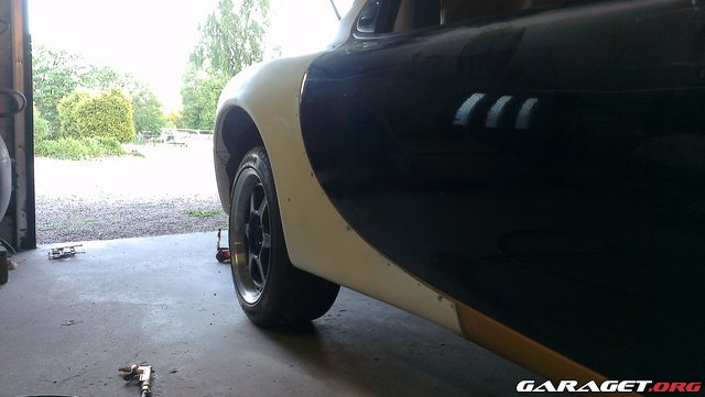

Siktar på något såhär, kanske lite lägre
https://www1.garaget.org/gallery/images/144/143180/143180-4023df36cf6f3f10a2670ce7c4c07f0b.jpg

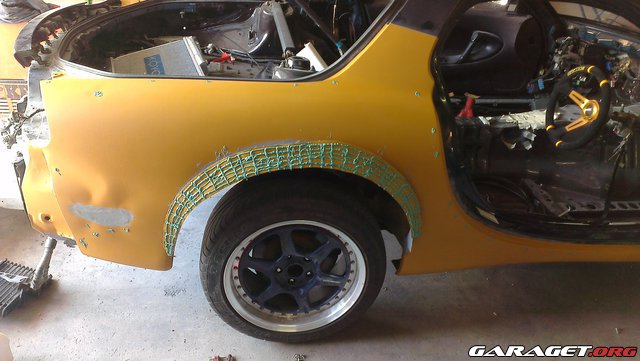

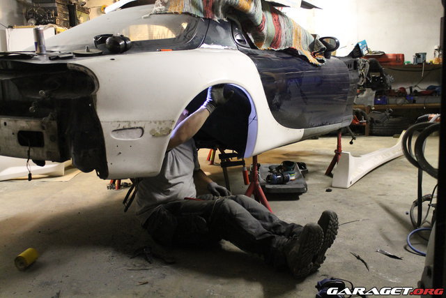

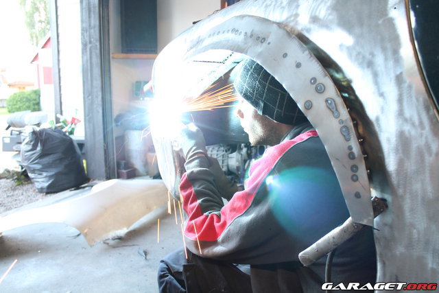

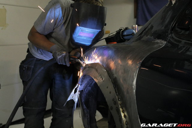

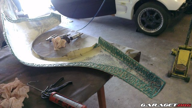

Börjat bygga breddningen på de som kommer bli de nya hjulhuset med hjälp av Nofear som är självutnämd expert på området tongue
https://www1.garaget.org/gallery/images/144/143180/143180-a3ca18fdea81448230babfe0064eaf0d.jpg
https://www1.garaget.org/gallery/images/144/143180/143180-7978a5baf52e9b25ef7f0705c70c3fed.jpg
Lite snabbt upphäftat
https://www1.garaget.org/gallery/images/144/143180/143180-de8d0234002c7975ca5468c0d40fd196.jpg
Så fastna man själv på bild också tydligen

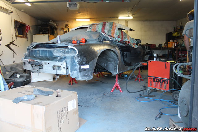

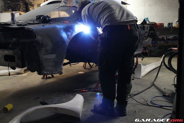

Hjulhuset på högersidan är numera helsvetsat och mer eller mindre färdigt lite slippning av svetsarna som återstår. Vänstersidan är påbörjad och igenläggning av diverse hål är under process smile
När vänstersidan är färdig ska de grundas och sedan ska skärmarna fast permanent och när jag säger permanent så menar jag att den som försöker ta av dom skärmarna igen kommer under inga omständigheter få av skärmarna hela me tanke på vilket lim som kommer användas.
Så när dom sitter där är de försent smile
Allt för denna gången, får plocka fram kameran o ta lite fler bilder på resterande arbete.

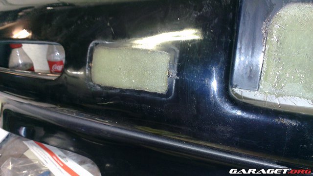

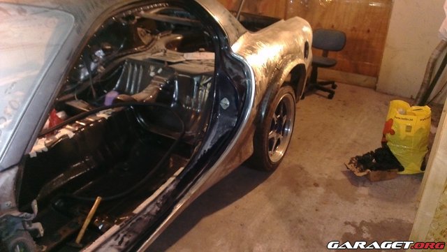

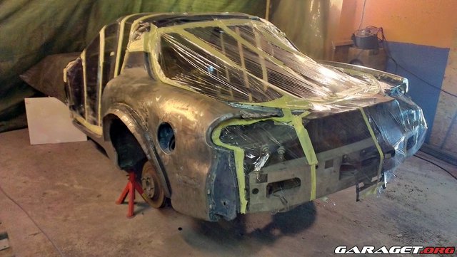

Nu skäms jag faktiskt lite att jag inte har uppdaterat på länge hmm har dels varit riktigt lat och inte gjort så mycket plus har kommit mycket imellan såsom polare som har kört sönder och dyligt så tiden har inte funnits.
Nu finns tiden och motivationen så nu e de bara o köra på innan alla pengarna går till de stundande hus köpet big_smile

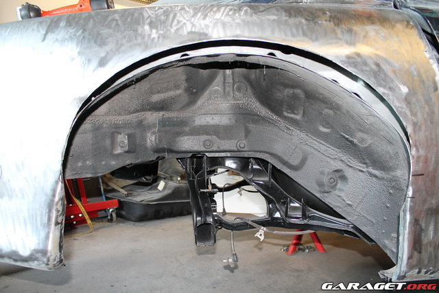

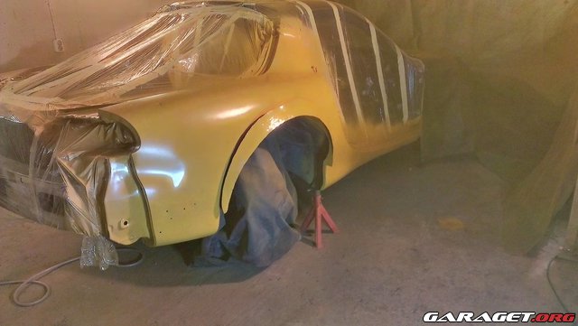

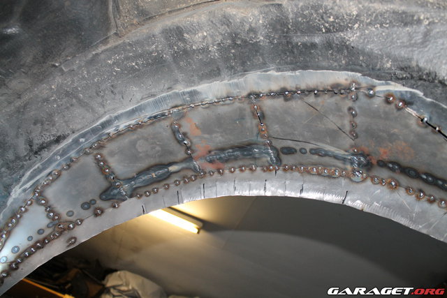

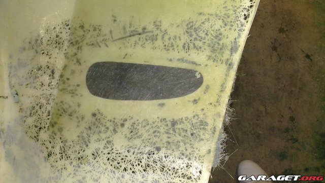

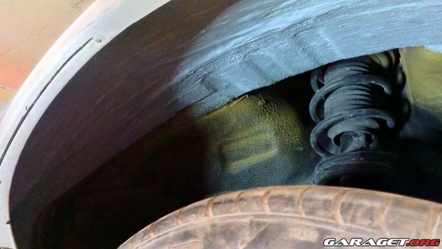

Såhär ser de ut just nu. innerhjulhusbredningarna är färdiga på båda sidor, svetsfogarna är slippade, bakskärmar och trösklar är rostskyddsgrundade.

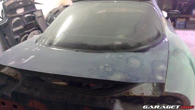

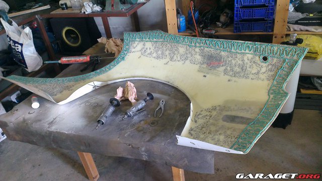

En bakskärm är limmad och spacklad två gånger. Har inga bilder på de.

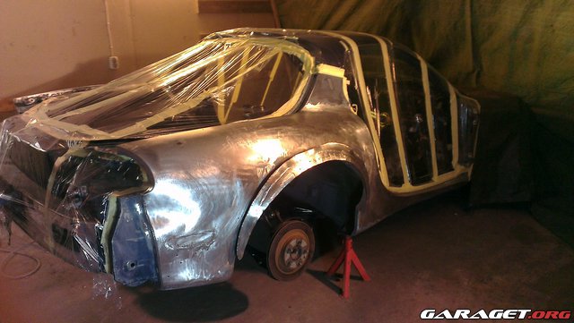

Bakskärmen på andra sidan är ännu inte limmad då de ska byggas om med nytt tanklock innan dess.
Bakvagnen visade sig vara krockskadad så letade upp en begangnad och körde till dalarna för att hämta den, fick även med mig en orginal bakstötfångare och ett handskfack hem. Stort tack för de BraBanan big_smile
Nya bakvagnen har blivit blästar och pulverlackad och återmonterad på bilen.
Köpte diffbussningar av samma modell som till allting annat och olja till densamme av royal purple smile
De va lite snabb info om de lilla som har gjorts och låter bilderna tala härifrån smile

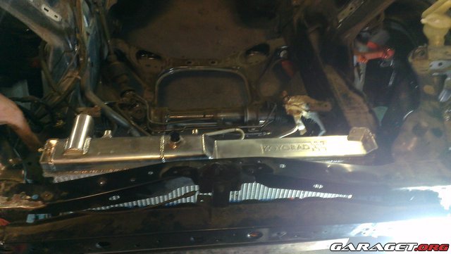

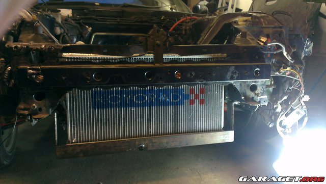

byggt ny ram till kylaren i 5mm vinkeljärn så den tål ett fartgupp om de skulle ta i samt flyttat fram den

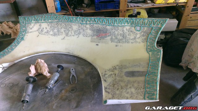

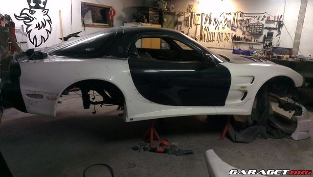

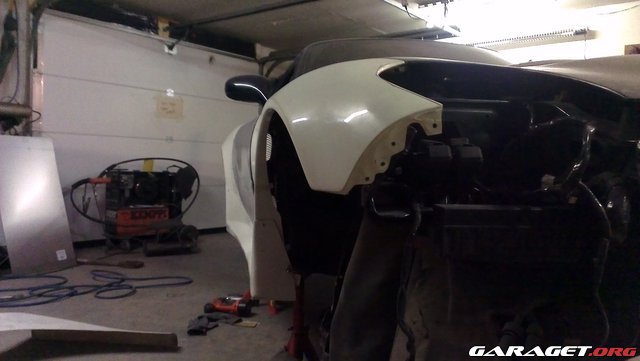

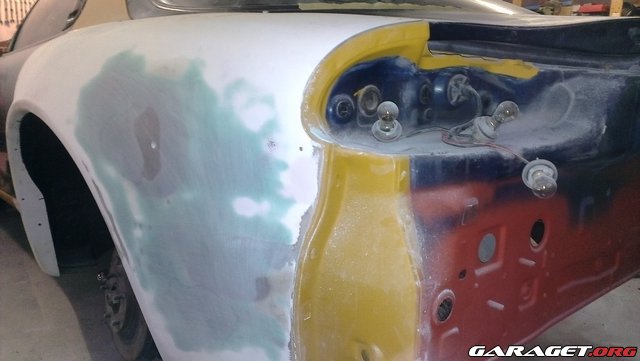

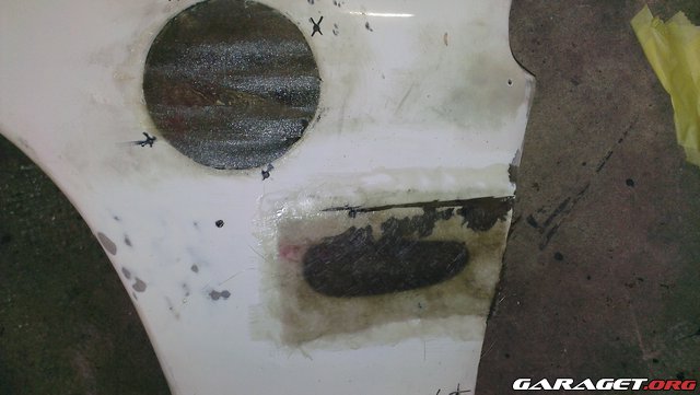

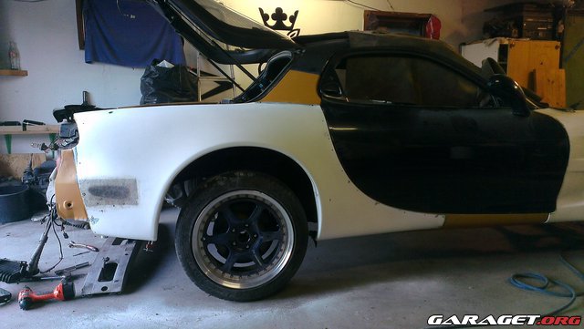

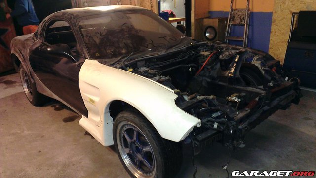

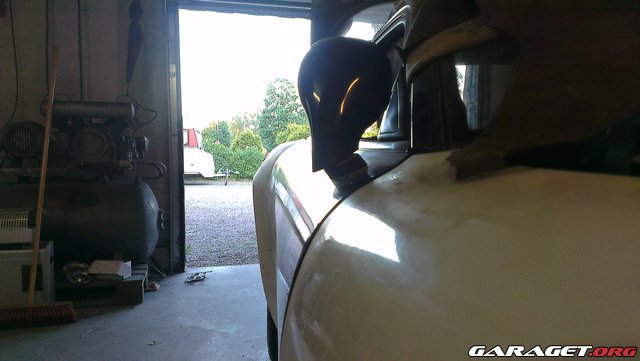

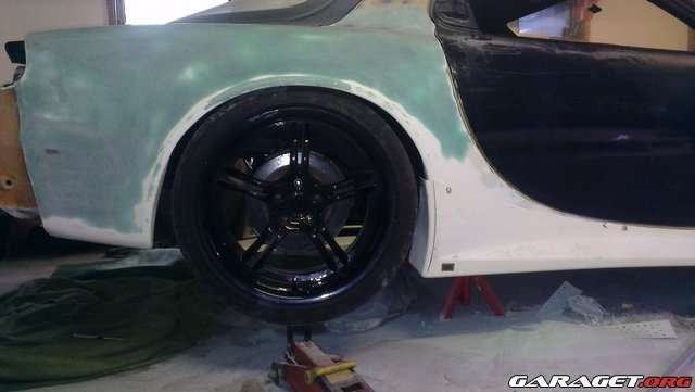

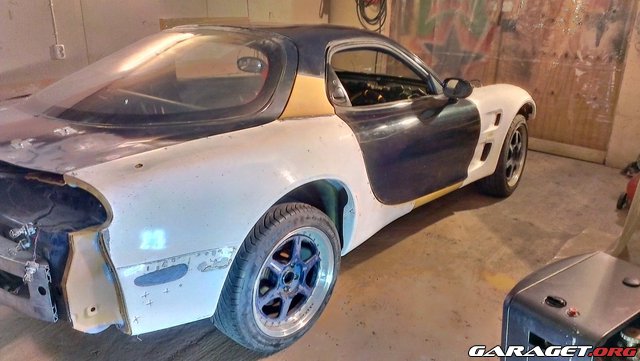

Här kommer lite bilder från nä ja provade en polares fälgar. Va mest intresserad av hur de kommer se ut och hur passformen va då dessa är rättså snarlika som vad jag ska köra med (19"x11,5"). Skulle jag köra samma et som dessa fälgar så skulle jag kunna köra minst 12,5" kanske 13" och ändå ha fin passform utan spacers samt gott om plats för allting att röra sig på smile
Som synes är denna skärmen färdig sånär som på en sista omgång finspackel för att fylla porer i glasfibern men de görs inte förrän all plast sitter där den ska så nu är de vänstersidan som gäller och tankluckan. Ska få gjort lite adaptrar i rostfritt så att montering och demontering av tankluckan och tanken blir enklare i framtiden, annars kommer jag att få stora problem om de skulle behövas tongue
https://www1.garaget.org/gallery/images/144/143180/143180-263725ed38a53b1e1a1f461425c6319d.jpg
https://www1.garaget.org/gallery/images/144/143180/143180-e8269397e6f01aa2c9c4baeebf899036.jpg

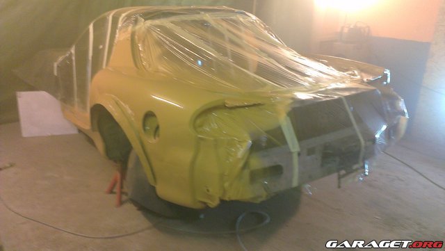

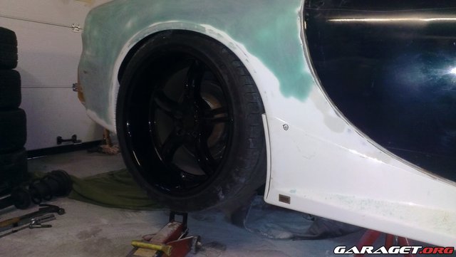

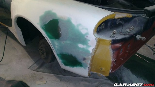

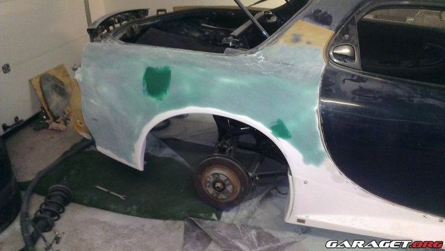

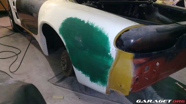

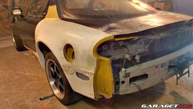

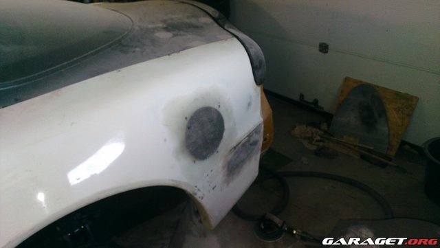

Vad händer? Uppdatering två dagar dagar i rad?! tongue Fick samlat mod tack vare en slipmaskin jag lånat från jobbet att gå ut och tackla glasfibern jag lagt på vänster bakskärm. Med 80 papper som mitt främsta vapen hade de inte mycket att säga till om, dock tog de ändå nästan 2 timmar innan jag lyckats slipa ner skiten så formerna va hyfsade.
Och då ska de tilläggas att jag redan har suttit på den sidan och slipat minst lika lång tid sen innan med väldigt våldsamma maskiner och 60 papper med kloss tongue

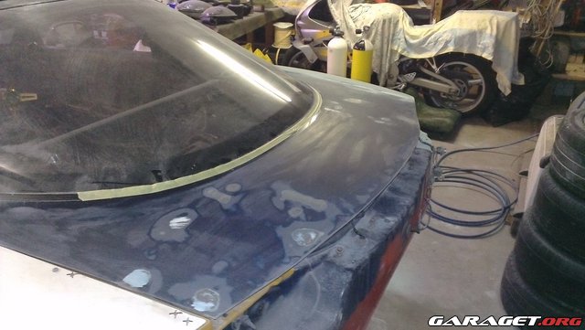

Men de blev ju bra tillslut så fick lagt en runda spackel på de för o jämna till de och fylla några gropar, hittade lite ojämnheter på höger sidan också så de fick sig en runda spackel med och snyggade till kanterna mot bakluckan och stötfångaren smile

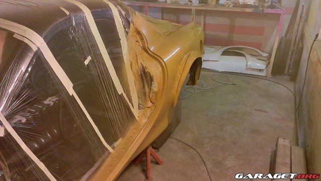

Passade på när spacklet torkade att gräva fram svetsen också som stod längst in i hörnan och fick svetsat igen hålen i bakluckan som skulle varigt till vingen för en sån blir de ingen smile

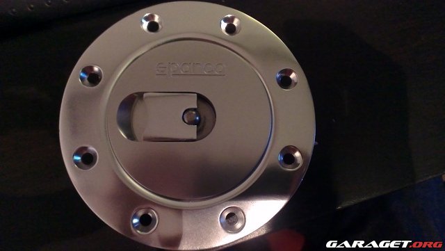

Nu ska jag bara få gjort mina adapterringar till tankluckan för den står näst på tur att få komma på plats smile
Lite bilder som bevis tongue
https://www1.garaget.org/gallery/images/144/143180/143180-991073d5e1a4add093df07baebbcd44f.jpg
https://www1.garaget.org/gallery/images/144/143180/143180-f3be526e18ec13edf1e954ae73a7db9a.jpg
