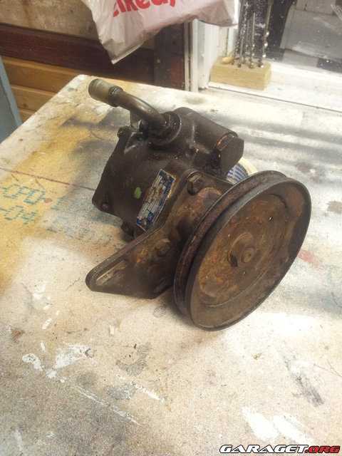

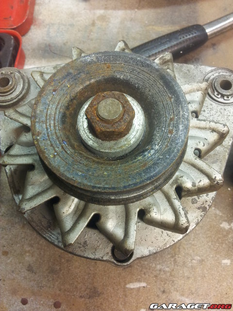

https://www1.garaget.org/gallery/images/185/184426/184426-a8f3ca108bb6912c4b3b10cf9deba434.jpg
Ska snygga till lite saker under vintern. bland annat generatorn!

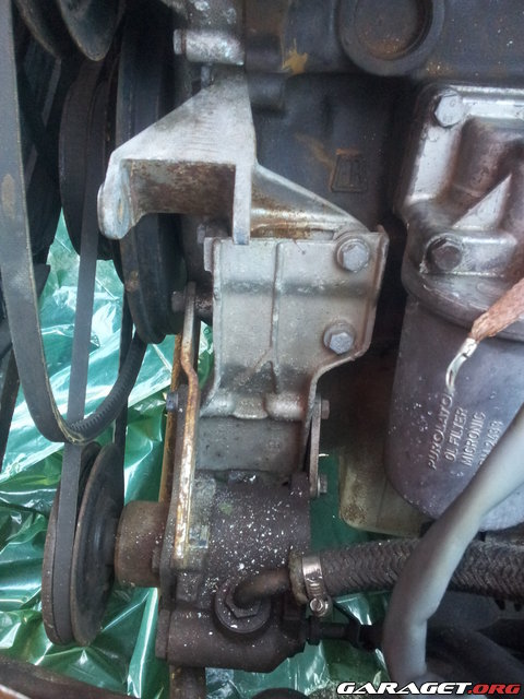

https://www1.garaget.org/gallery/images/185/184426/184426-cfce4c1248cef059678a41bdc23a425b.jpg
Ska jag lackera Servopumpen också?
Senast redigerat av Scaniac (30 oktober 2013)
18 Inlägg
31 oktober 2013
#127
Varför inte, ser ju lite kladigt ut!

Glasblästra?

Joo gör det, blir snyggt. här är mina

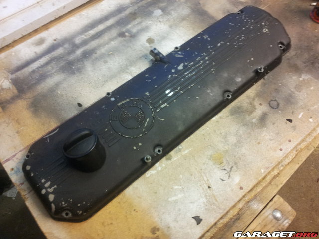

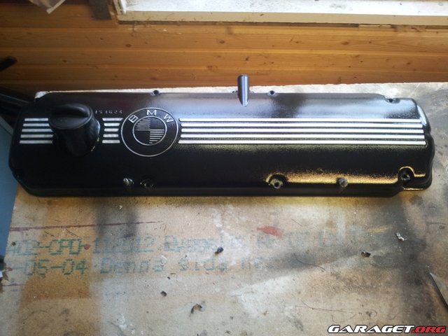

https://www1.garaget.org/gallery/images/185/184426/184426-0bf7d604d61e26db764fcfcb5deabd66.jpg
Ska blästra och lacka ikväll smile
https://www1.garaget.org/gallery/images/185/184426/184426-02f0d23793b85143cc68a817fc0df6d1.jpg

Men man behöver inte speciellt mycket kunskap, Bara märka upp noga och ta lite bilder. Sen är det typ sunt bonnmeck för att få ut motorn.  Ta av lådan först är att rekommendera dock.
Dra ut elhärvan bakifrån istället för att lossa från motorn när den ska ut. Så kan man märka upp lättare sen när motorn är ur istället och sen ta bort härvan.

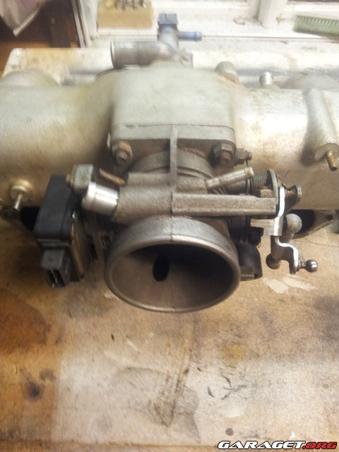

https://www1.garaget.org/gallery/images/185/184426/184426-baf8a7510b2d849396ccc2515ec77dab.jpg
Insuget!

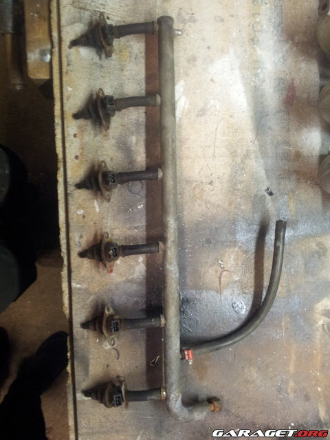

https://www1.garaget.org/gallery/images/185/184426/184426-f6ef12d2cc3a8ef38e32ae30d3033fca.jpg
https://www1.garaget.org/gallery/images/185/184426/184426-c3cff23354ef8db83615c672c2b4da4c.jpg
Spridarna

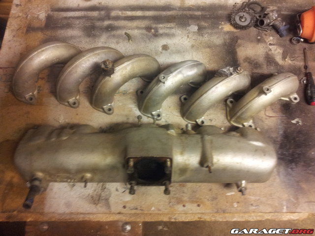

Vill att aluminium-insuget ska se ut som nytt igen. hur ska man göra? kan man lägga det i något medel som tar bort den fula ytan eller måste man blästra den ren och snygg? (vill inte måla den)
/Petter
152 Inlägg
3 november 2013
#139
Glasblästring så blir det prima!
Sök på Glasblästring ska du se...
Finns säkert medel för aluminium men tror fortfarande det är jobbigare än att blästra ytan...

Glasblästra skulle jag också säga, och måla det i någon ljusgrå kulör som liknar aluminium.
