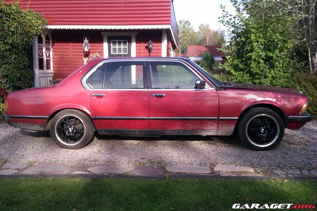

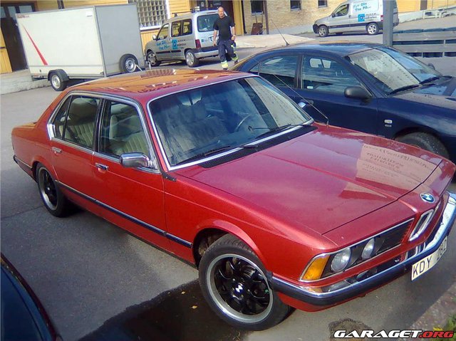

https://www1.garaget.org/gallery/images/185/184426/184426-a23019dad21bc0f200ab7edc972c7fcc.jpg
https://www1.garaget.org/gallery/images/185/184426/184426-b6169f9e618449f9e87ed39023187a73.jpg
Nyinköpt. Väldigt skitig!

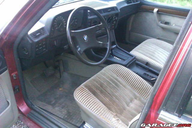

https://www1.garaget.org/gallery/images/185/184426/184426-4b5eac1837e0d12ee24095e7a2c4bada.jpg
https://www1.garaget.org/gallery/images/185/184426/184426-ab48c2fc56a7133862c3a60f67b4fa0a.jpg
Synd på en sådan fin bil. En av nackdelen med en ovanlig bil är att vissa delar inte går att få tag på, tex detta säte. Finns endast 22 st av dessa bilar registrerade i Sverige av denna årsmodel.

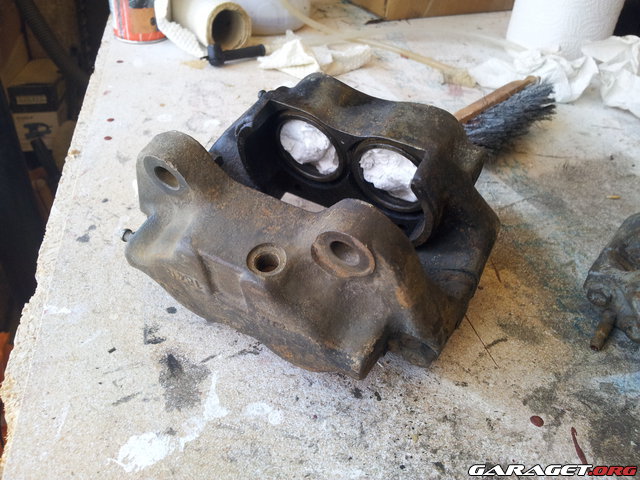

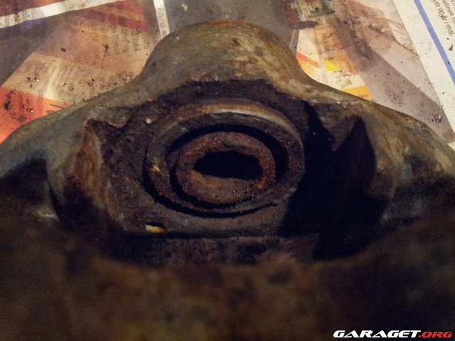

https://www1.garaget.org/gallery/images/185/184426/184426-9ebcf15e47b67b8b404c5dbed8e259c1.jpg
https://www1.garaget.org/gallery/images/185/184426/184426-b7049629b7cfed5f7ae9da7a981a8aef.jpg
https://www1.garaget.org/gallery/images/185/184426/184426-b60785c2ae1f2049f6ddbc56761fb0f7.jpg

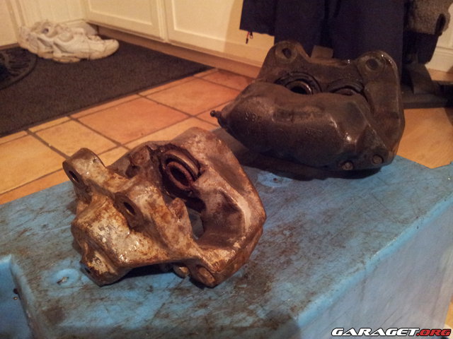

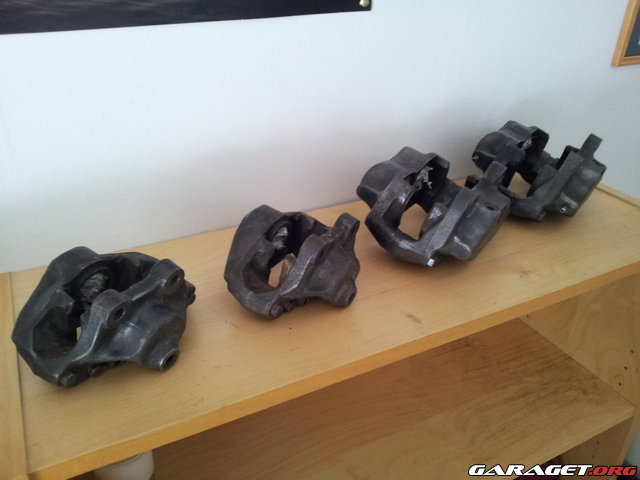

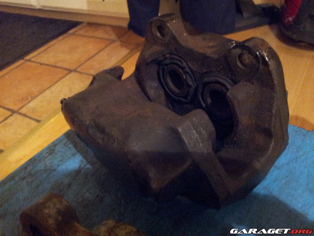

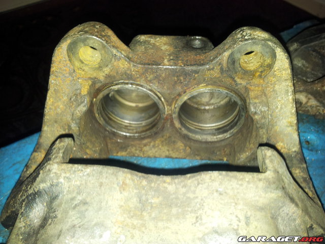

Ja så här ser bromsoken ut efter 35 år. fick nerslag på besiktningen för att bromsarna låg på alldeles för mycket. jag tänkte börja renovera dem men dom var envisa, vissa kolvar satt så hårt fastrostade att de inte ens rörde sig när jag tröck ner bromspedalen. Jag fick tips om att lägga dem i citrontsyra i 48 h och sedan trycka ut kolvarna med hjälp av tryckluft, vilket fungerade utmärkt.

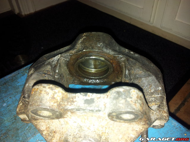

https://www1.garaget.org/gallery/images/185/184426/184426-e1e77ba88defa775105b66c75bf2d800.jpg
https://www1.garaget.org/gallery/images/185/184426/184426-8f71972b92642fd9214f230e46896db4.jpg
https://www1.garaget.org/gallery/images/185/184426/184426-e039d3de7d58892ac0efc93b947af056.jpg
Efter syrabad och tryckluft.

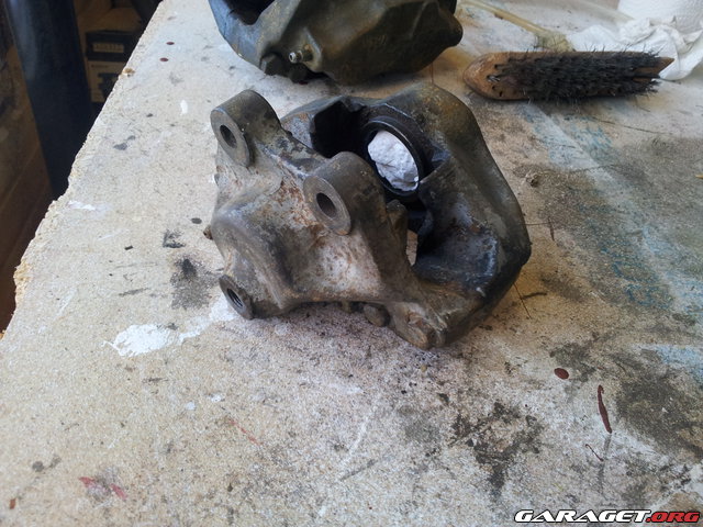

242 Inlägg
26 februari 2013

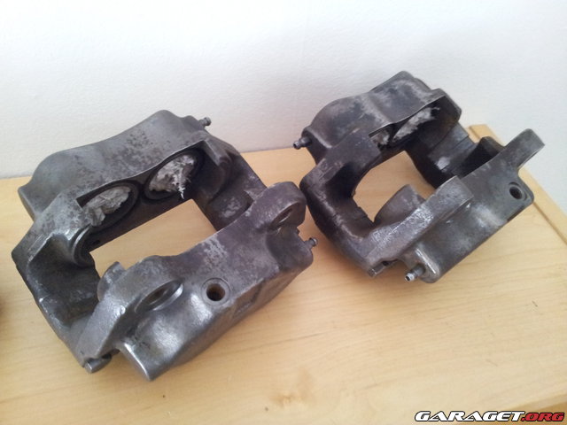

https://www1.garaget.org/gallery/images/185/184426/184426-c01252f92c0e88621fd6ec63cf6f7723.jpg
https://www1.garaget.org/gallery/images/185/184426/184426-7682bb62afebceff735a104aa35f0cbb.jpg
Dags för rengöring och stålborste!
https://www1.garaget.org/gallery/images/185/184426/184426-5a54b0b4f760aea5eb8f3eb2c750f537.jpg
https://www1.garaget.org/gallery/images/185/184426/184426-66548a1842a5c3c46db9e056a8a6a76c.jpg
https://www1.garaget.org/gallery/images/185/184426/184426-b9e6122617cbc77e22aa12899e441d83.jpg
Fint blir de! Dags för målning nu=)

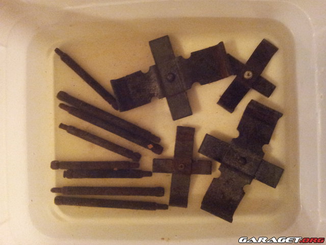

https://www1.garaget.org/gallery/images/185/184426/184426-bf5410d697bc4571ac4897da11102214.jpg
Citronsyrebad för bromsdetaljer.

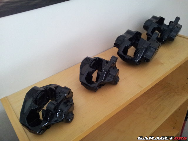

28 februari 2013

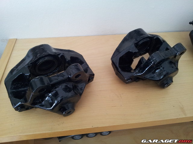

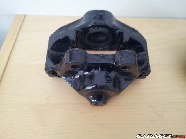

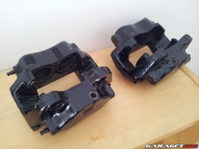

https://www1.garaget.org/gallery/images/185/184426/184426-fad9bc3a4adf5dc4c71f6d5bb86f332c.jpg
https://www1.garaget.org/gallery/images/185/184426/184426-e5e032976a904550d4313ca9d3520a77.jpg
https://www1.garaget.org/gallery/images/185/184426/184426-d3b59432076b95607d6dcd0019bb6dfe.jpg
https://www1.garaget.org/gallery/images/185/184426/184426-029e39b92edf14f53128e7b463dffca1.jpg
Nymålat. Nu väntar jag bara på packningar som jag beställt från: http://www.wallothnesch.com/

28 februari 2013
De blir ju riktigt snygga!
242 Inlägg
28 februari 2013
Tackar tackar! Ja fina blir dom:)
