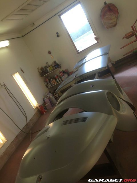

Jag hade gärna tagit en bild för att visa er resultatet, men det blir svårt då detta hände:
https://www1.garaget.org/gallery/images/185/184267/184267-7e9b6793bcbf9256b827ad23a11d7885.jpg
DEN SÅLDES... inte utan jag och Gurra drog iväg med den till LACKERING!!! (igen)... Så nu är det tomt i garaget i väntan på att den ska få på sig lite färg smile

Sen tog jag tag i kåporna. Det är nog tredje gången jag lackar om den, men första gången det görs ordentligt smile
https://www1.garaget.org/gallery/images/185/184267/184267-085c763ed881897a61d1b0d5066680bd.jpg
https://www1.garaget.org/gallery/images/185/184267/184267-da4a1c584086230190e8e48a9c7198ca.jpg
https://www1.garaget.org/gallery/images/185/184267/184267-c74eaf25756e9290b9cd67353d6f70e9.jpg
Och så lite filler:
https://www1.garaget.org/gallery/images/185/184267/184267-998230ac133962ab0e1942c08f439beb.jpg
https://www1.garaget.org/gallery/images/185/184267/184267-9869ec727f22b4a6afbc827332d5b2c0.jpg
https://www1.garaget.org/gallery/images/185/184267/184267-b1433fc9f184200dce681ad89c00ce7a.jpg
Imorgon när färgen härdat ska jag slipa ner ett par rinningar och dra på några lager svart färg så ska ni se att den blir som ny! smile
