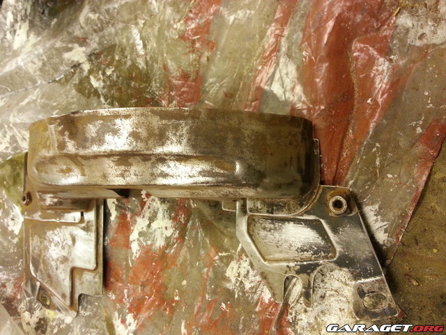

Tvättade några kylplåtar i väntan på att kunna åka ut till bilen och sätta igång på riktigt.
https://www1.garaget.org/gallery/images/185/184267/184267-71f54e750234db35f8890e8a9d144795.jpg
Här ska det slipas och målas!

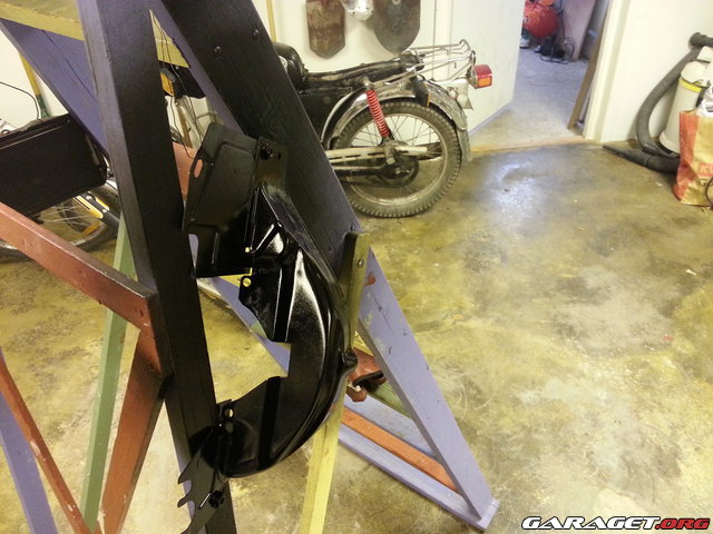

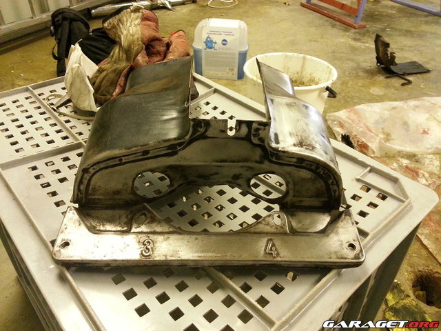

Lackade en motorkåpa för att testa, ganska nöjd med resultatet!
https://www1.garaget.org/gallery/images/185/184267/184267-e8ead5cf13025433d054fd58283241ec.jpg
Började även slipa ner cylinderkåporna. Dessa ska bli röda senare! smile
Nu ser den övre bilden lite konstig ut, men plåten blev bättre än vad bilden visar.

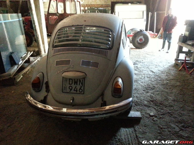

Bakifrån. Frågan är om jag ska ha kvar plastgallret på bakrutan? roll

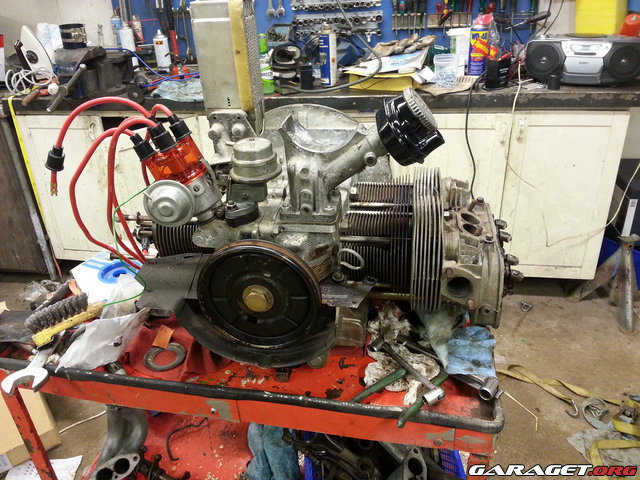

Motorn då den plockades ur av föregående ägare.

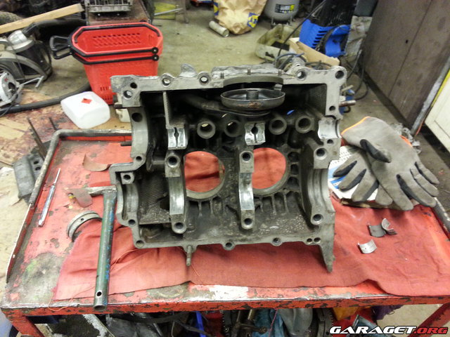

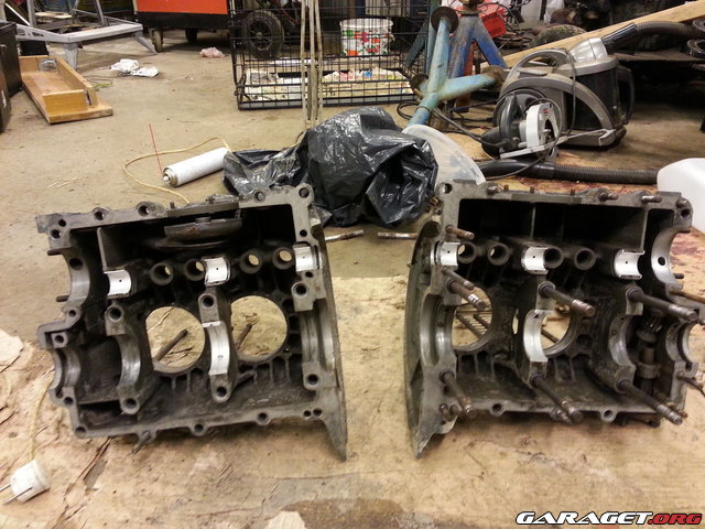

Här saknas det lite bilder från rivandet av motorn, men det gjorde jag och den föregående ägaren tillsammans. Han lämnade sedan in den på motortvätt och resultatet blev följande:
https://www1.garaget.org/gallery/images/185/184267/184267-b237c4b03098e6c31a97b2e683e66c9f.jpg
Rent och fint? smile

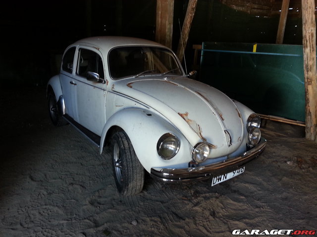

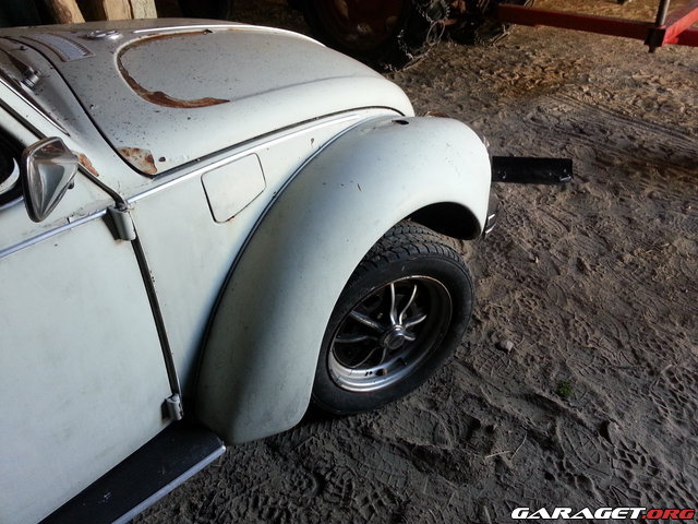

Nu var det länge sedan senaste uppdateringen, men här kommer lite bilder:

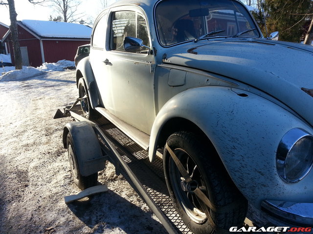

Strax innan den kördes in i garaget:
https://www1.garaget.org/gallery/images/185/184267/184267-c9fa012b2fa86d6464255c3451435be3.jpg
Batteriventilation?
https://www1.garaget.org/gallery/images/185/184267/184267-5eedeac69825dab07c7da43d84db2c7d.jpg

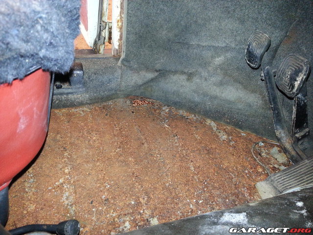

Rostigt...
https://www1.garaget.org/gallery/images/185/184267/184267-dfb5303b501a1d8c776652b22d174ff7.jpg
https://www1.garaget.org/gallery/images/185/184267/184267-5dddeacb977aa804cd7521f13b2f3849.jpg
Den har ju sett sina bästa dagar...

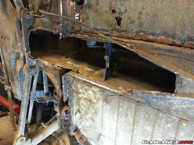

Tyvärr så gick svetsen sönder och det blev inte så mycket gjort, men lite hände det i alla fall:
Det var väldigt rostigt runt värmekammarinloppen, och eftersom även resten av värmekammarna är helt slut så bestämde vi oss för att lägga igen dem:
https://www1.garaget.org/gallery/images/185/184267/184267-28077a7f6f6876f2e4cf2a5b0c674239.jpg

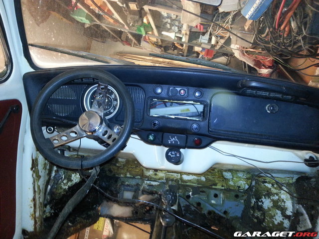

Random bild på instrumentbrädan (japp, rallyratt! wink )

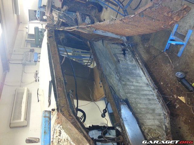

22 maj 2013
Nu var det länge sen den senaste uppdateringen pga skola, trasig svets osv, men här kommer resultatet av den senaste helgens garagevistelse:

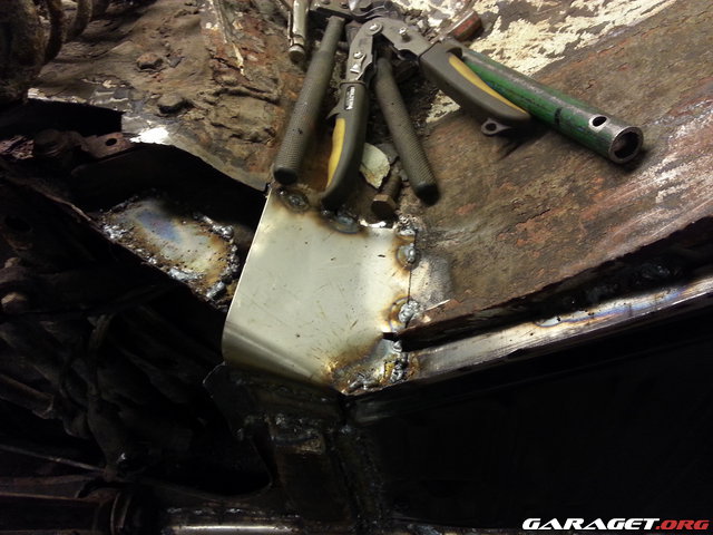

Vi började med att skära bort det sista av det gamla golvet och punktade fast det nya. Det var ett helvete att passa in det i bak... [EDIT] hade tydligen lagt upp den här bilden tidigare roll
https://www1.garaget.org/gallery/images/185/184267/184267-7bc5f7fbcb0e7a940f2f198185d61bce.jpg
När det var lagom inpassat loppade vi fast det, skar bort den gamla tröskeln och svetsade dit en ny. Nu börjar det ju ta sig lite faktiskt

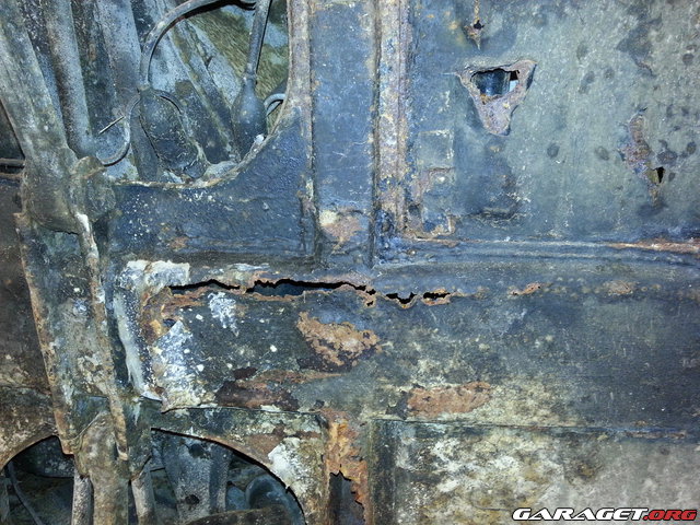

Osäker på om man kan se det på tidigare bilder, men här vid framskärmen var det jävligt sönderrostat (bara svetsfogen från en gammal lagning kvar...), så det skar vi bort och satte dit nya "egenknackade" plåtar.

Underifrån:
https://www1.garaget.org/gallery/images/185/184267/184267-4b97b60e3236f5d25136cc91d4121a3b.jpg
Innuti
https://www1.garaget.org/gallery/images/185/184267/184267-8c6c9f28ec2893752339c0b6d060be12.jpg
Några frågor? smile
