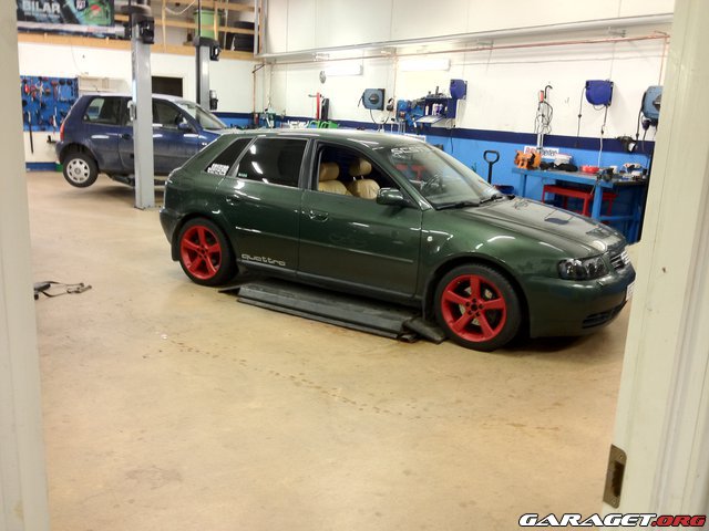

Har plast dippat mina fälgar som kommer bild på snart de har kommit på bilen.
Var tvungen att göra om en fälg skit grejer haha.
Bilen har gått bajs men det är luftmassemätare som är trasig:( men det är beställt.

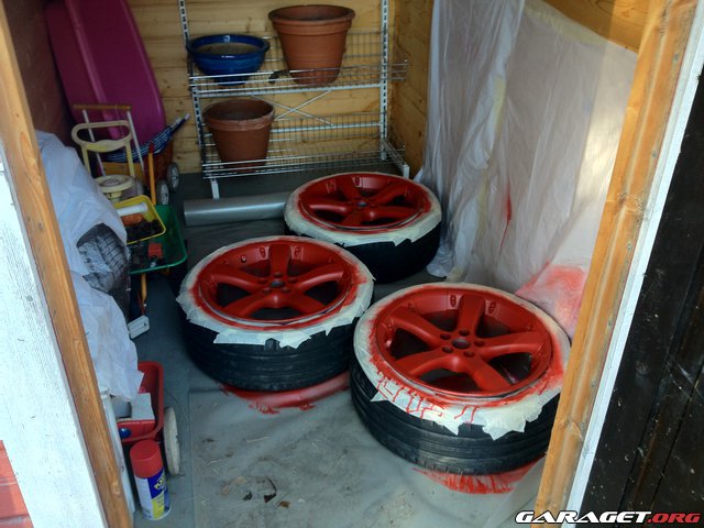

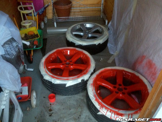

Däcken avslagna från fälg kanten och in burna i tjejens uthus för lackning.
https://www1.garaget.org/gallery/images/185/184358/184358-633a7ee8b393aa0cfc98ea1dd0bfaf6c.jpg
Två fälgar lackade på ovansidan 2 lager är lagda (tror jag) min iphone har börjat svika mig på bilder.

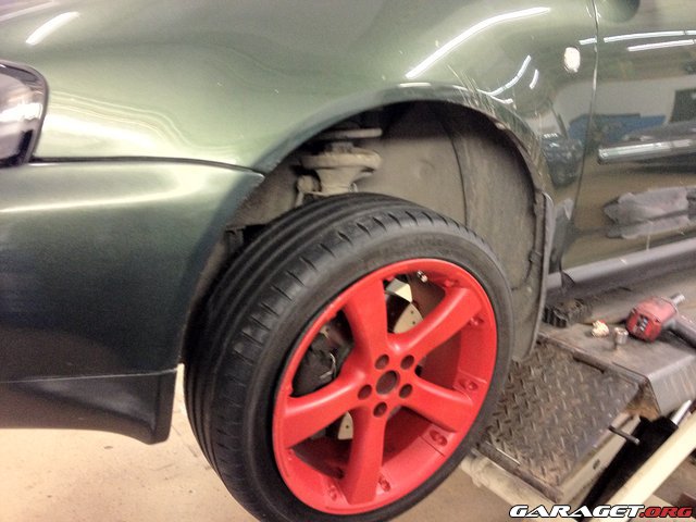

https://www1.garaget.org/gallery/images/185/184358/184358-48bee8df936c0651b2622ad309a86fd4.jpg

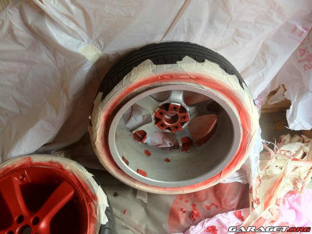

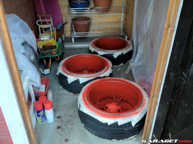

Det är efter 4 lager plast dip.
https://www1.garaget.org/gallery/images/185/184358/184358-a9dfc9951c1828878f1f41cc9fe797d3.jpg
Dags för insidan smile två lager på smile (kommer lite bilder mer sen om fälgarna )

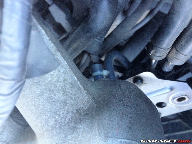

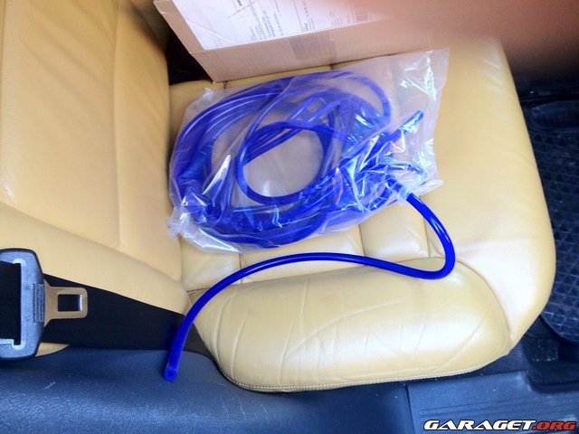

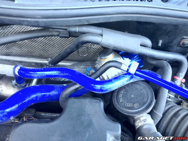

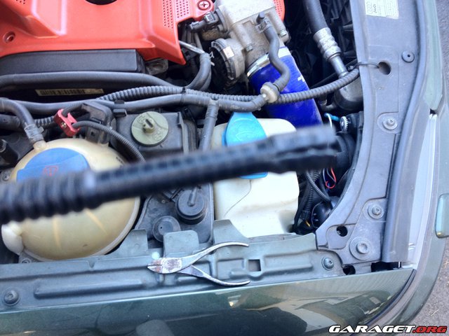

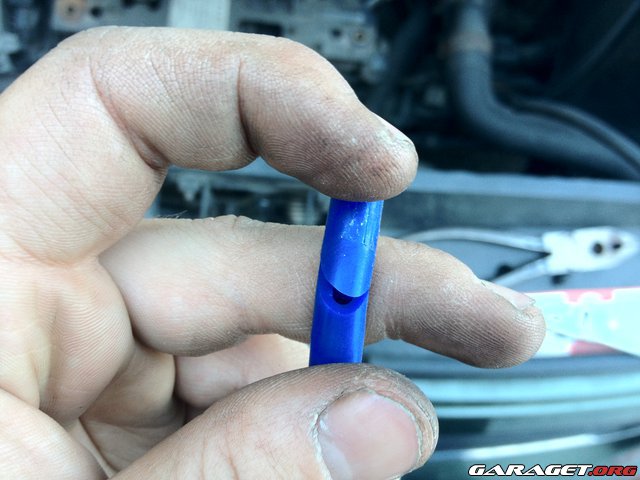

dags att fixa lite vakuum läckars. 5 m 4mm slang och 5m 5mm slang smile
https://www1.garaget.org/gallery/images/185/184358/184358-5e6afd0963e7ff92d4007c5d9657eaf3.jpg

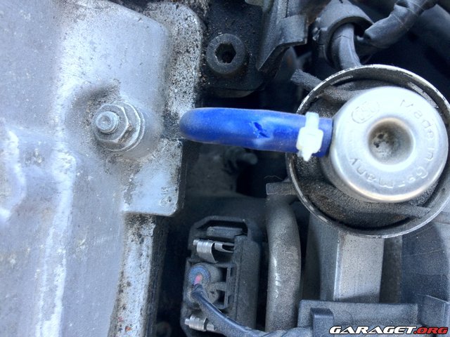

Slang från tankavluftning trasig sad hitta det på vägen hem från elmia tongue
https://www1.garaget.org/gallery/images/185/184358/184358-ff47ebbf5b385fccb41d13d3d48ef14d.jpg
Andra änden oxå trasig sad
https://www1.garaget.org/gallery/images/185/184358/184358-f3caed31624b7e6950d283be1b5592b2.jpg
Bytte oxå slangen som sitter vid två slangklämmor för att den var av. den går till dumpen
https://www1.garaget.org/gallery/images/185/184358/184358-7b657046e23cd194be5d7a587a2f7b83.jpg
Här är gamla slangen som jag prata om innan till dumpen.
https://www1.garaget.org/gallery/images/185/184358/184358-141bade8367ab2a1072ac0d507a8d03c.jpg
slang till trasig sad nästan alla slangar till vakuum systemet och alla slangar som redan var byta var trasiga)
https://www1.garaget.org/gallery/images/185/184358/184358-38c2befb435fd4c4fe065d8b394d9901.jpg
en trasig till men den slangen var mindre än 4mm sad så fick korta ner den men det löste sig

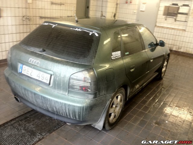

dags att tvätta av bilen riktigt innan man smackar på sommar däcken som blev en dag försenat smile ist blev det en annan sak

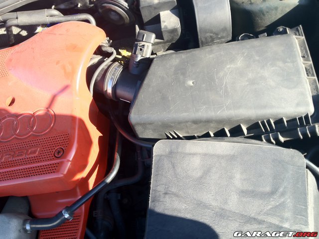

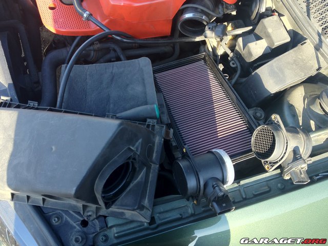

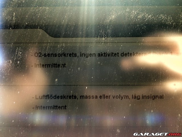

dags för luftmassemätar byte pga av att min bil dör när jag frikopplar och går dåligt i vissa lägen (biltema satt det i innan) men nu sitter det en bosch luftmassemätare och nu dör han inte när jag frikopplar.
https://www1.garaget.org/gallery/images/185/184358/184358-ca885660cca44dfb097c9798b20db766.jpg
klar med luftmassemätare byte.
https://www1.garaget.org/gallery/images/185/184358/184358-bf6be929bce4f358ddd366f7623a7af8.jpg
se goddag då. när man ska gå in och släcka felkoden på luftmassemätaren så har man fått en till fel kod. som är att min lambda sond har packat och åkt hem för det är livet sad in på autoexperten och kolla på en ny. svin dyrt kostar 1700 kr typ. så nej tack blev och åka till fastcar och fråga där och får köpa en som ska sitta i rs6:a för 1000 något smile så fort man har pengar.

tagen ifrån tvättrummet på jobbet. ser riktigt snyggt ut. bilen ser hög ut för den sänktes precis ner och inte hunnit suttit i den än
