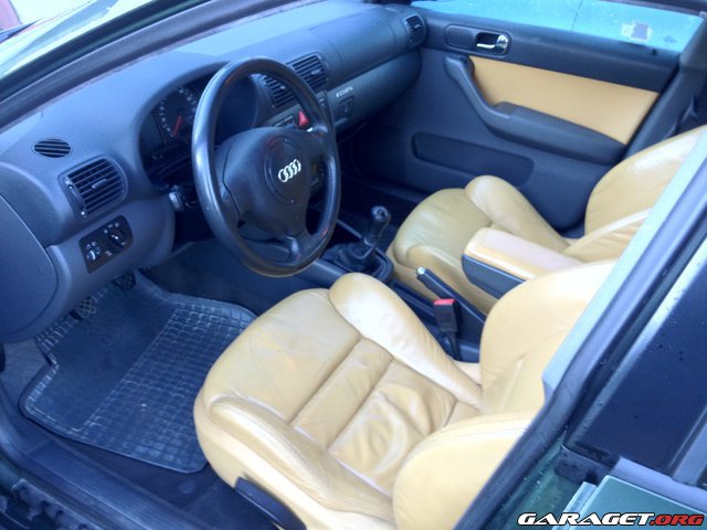

- Ur med inredning (x)
- 5-punkts bälte (x)

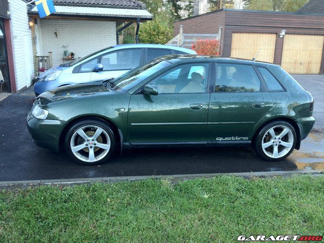

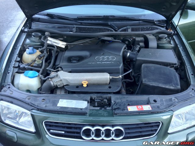

Så såg bilen ut när jag köpte den!

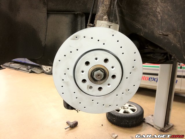

här kommer lite bilder från broms bytet fram som gjordes för någon månad sen big_smile
https://www1.garaget.org/gallery/images/185/184358/184358-30d0268161d63bd060f5195e961b6aa9.jpg
Bilen körs in på jobbet för byte av bromsskivor fram + belägg
https://www1.garaget.org/gallery/images/185/184358/184358-a6cc0746754c82d9c6929452bf5cee3c.jpg

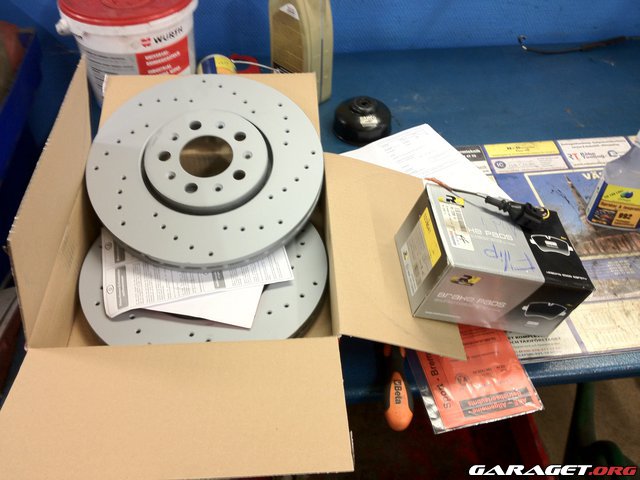

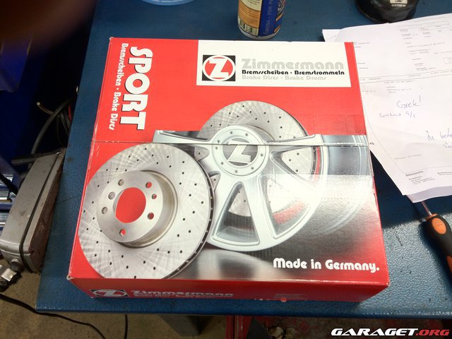

nya skivorna har kommit efter lång väntan big_smile
https://www1.garaget.org/gallery/images/185/184358/184358-8e4672b1e1dc40891e27acc9ef61f035.jpg
upp packade och redo för dit sättning!
https://www1.garaget.org/archive/185/184358/308412/308412-2994769.jpg
det var nog dags att byta big_smile

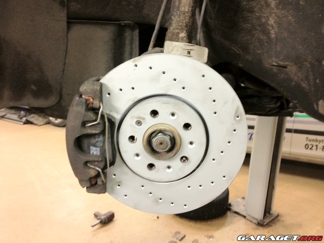

https://www1.garaget.org/gallery/images/185/184358/184358-3e575534c3af09267ee72b1e9e2f85d1.jpg
Dit med nya skivan. Ser riktigt fint ut.
https://www1.garaget.org/gallery/images/185/184358/184358-1f29982dbcaf37e9cdec81a0004af81e.jpg
dit med nya belägg och omålade ok!

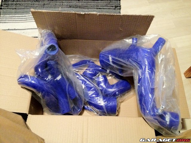

Så nu har man gjort lite beställningar till bilen ;D från do88 och lite från  sc styling big_smile
https://www1.garaget.org/gallery/images/185/184358/184358-6d655f7fe44e18329cdaf306edaa572d.jpg
idag kom paketet från do88. (riktig bra service efter 2 dagar så fick man hem det) undra vad som finns i ;P
https://www1.garaget.org/gallery/images/185/184358/184358-15fdd7e0e9c93f5a8db53a3b7bcafe59.jpg
JO mina 3 slangpaket jag beställde.
ska sättas dit på onsdag efter jobbet big_smile

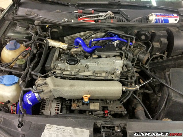

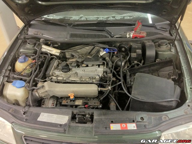

Idag har det hänt lite grejer på bilen big_smile blev nöjd med resultatet. men är inte riktigt klar. har kylar slangar kvar att fixa.
här kommer lite bilder big_smile
https://www1.garaget.org/gallery/images/185/184358/184358-763708a52680518bcf9de77e5cb97389.jpg

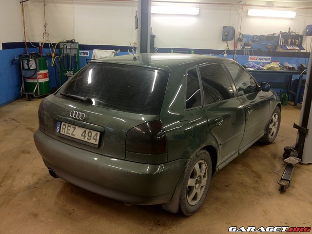

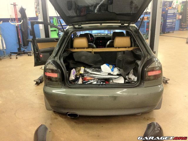

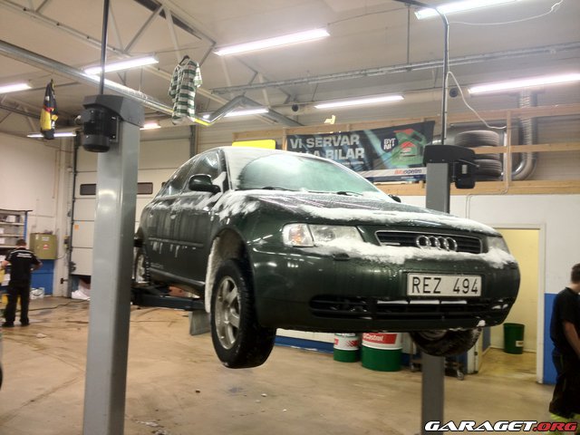

In med bilen på verkstan efter jobbet nu ska det donas big_smile (jag vet att bilen är skitig tvättar den typ varan dag)
https://www1.garaget.org/gallery/images/185/184358/184358-fe955fd4bcffffc0e6b17c03ac019598.jpg

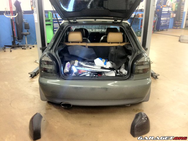

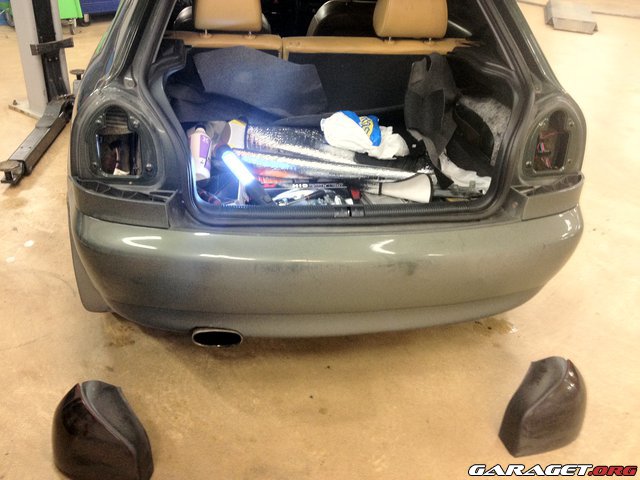

dags att byta bak lyktorna tack vare polisen:( (mitt fina bilförråd i skuffen)
https://www1.garaget.org/gallery/images/185/184358/184358-2aa5b64f3b32bfd81710a9ae9f17da67.jpg
Gamla lyktor ut ( men sparas ifall det händer något med de nya )
https://www1.garaget.org/gallery/images/185/184358/184358-5514eb9d35fec2f0312a73c3eae410a5.jpg
så nya i gjort på typ 10 min big_smile svårare än så är det inte big_smile 8 st muttrar att släppa på.
vilka är snyggas gamla eller nya?
de är köpta från min sponsor ScStyling
https://www1.garaget.org/gallery/images/185/184358/184358-deda1473c6ff1cb840e72804b80fdf5f.jpg
det negativa är att jag måste koppla in ett motstånd för det varnar för att lamporna är trasiga bak för att det är led big_smile men annars lyser det skit fint!!!
https://www1.garaget.org/gallery/images/185/184358/184358-3feb6f37505203c706776a5c5697aef9.jpg
när man är klar med baklysena så går man på lite slangar i motorrummet så tänkte börja med insugsslangen men turbon satte stop för det hela sad så gick på tryckluftslangarna istället.

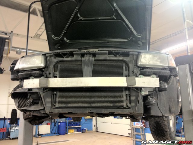

https://www1.garaget.org/gallery/images/185/184358/184358-77657530f3b456361a88b5b6cbc1eff3.jpg

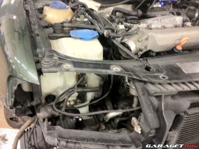

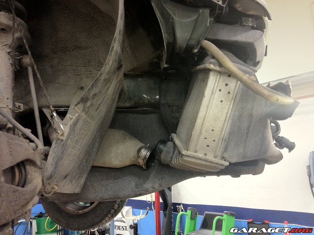

så av med fronten big_smile sitter hur lätt som helst. två skruvar under, 3 i varje hjulhus och 4 st clips i överkant sen bara att hacka av big_smile
https://www1.garaget.org/gallery/images/185/184358/184358-47eb390284e4f9ab66e4cf3064691cac.jpg

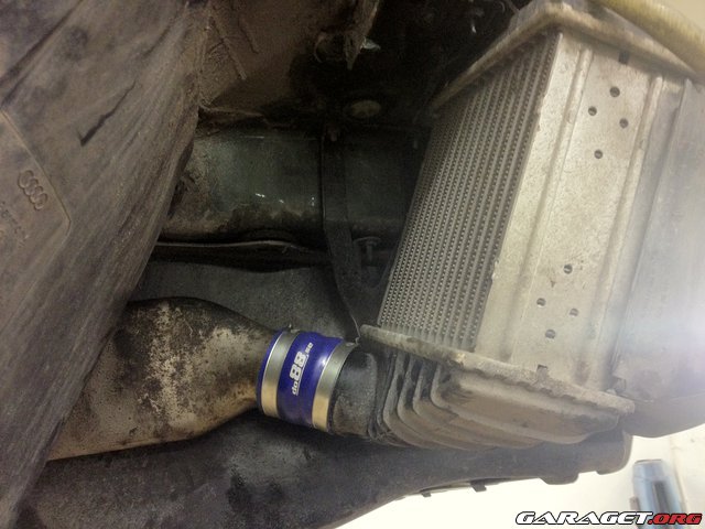

hehhe vilken barn intercooler man har haha. ska på en större mot våren!
https://www1.garaget.org/gallery/images/185/184358/184358-de92b6989fa924a9f0fe3d8758eb9cbb.jpg
då var ena tryckluft slangen dit satt. FY satan vad de vara svåra att få på!!! De slangarna var inte o leka med, det är hårda som sten!!!!! men skam den som ger sig!!!

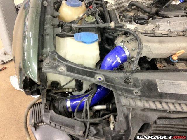

https://www1.garaget.org/gallery/images/185/184358/184358-6614e65f62cbabc20edefbbddbf2a7b3.jpg
Dags för slangen mellan ic och insuget! var tvungen att ta bort lyktan för att komma åt!!!
https://www1.garaget.org/gallery/images/185/184358/184358-8127f20948b940914b29c21e71e42150.jpg
Så den var jätte smidig och lätt att sätta dit och snyggt blev det!
https://www1.garaget.org/gallery/images/185/184358/184358-7165372c5656a7ebc3e0b757ac483af2.jpg
Nu har man fixat de slangarna högst upp oxå. fattas en slang som jag inte fick dit (den syns allafall inte) den sitter mellan röret från ic till turbon. men de andra två slangarna går från röret till dumpen och en ventil! ( det roliga var att någon hade vänt dumpen åt fel hål så in var ut och ut var in)!!
https://www1.garaget.org/gallery/images/185/184358/184358-1d148a6f4a1ec8fa46b01516bff7152b.jpg
slängde upp 2 dekaler från Sponsorerna big_smile
Jag bytte olja, oljefilter och tändstift. men var lite stressad så hann inte ta kort! + svettsade fast avgasmuffen för den låg och gnisla när jag körde ( fett irriterande) men nu är det tyst!
nästa uppdatering blir nog kylarslangar som jag inte hann med plus koppla in min nya laddtryck och volt mätare!
om jag har tur och ork så blir det att smacka dit en annan grill!
Har beställt angel eyes som borde komma någon dag den här veckan från ScStyling

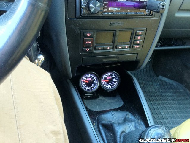

Här kommer 3 bilder big_smile
https://www1.garaget.org/gallery/images/185/184358/184358-b4164a3ae630f49ef8a4e42af330e925.jpg

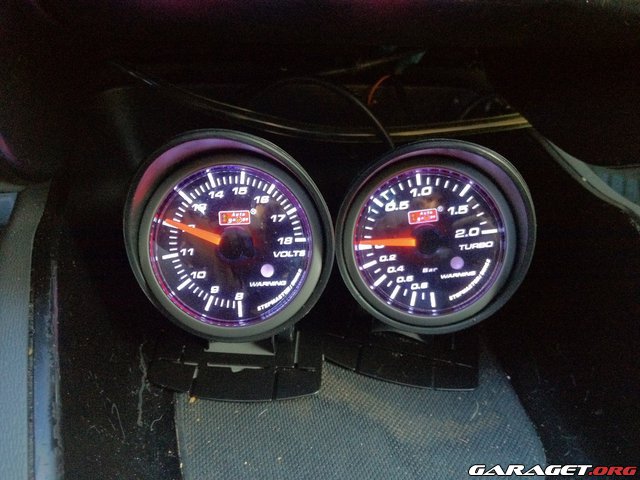

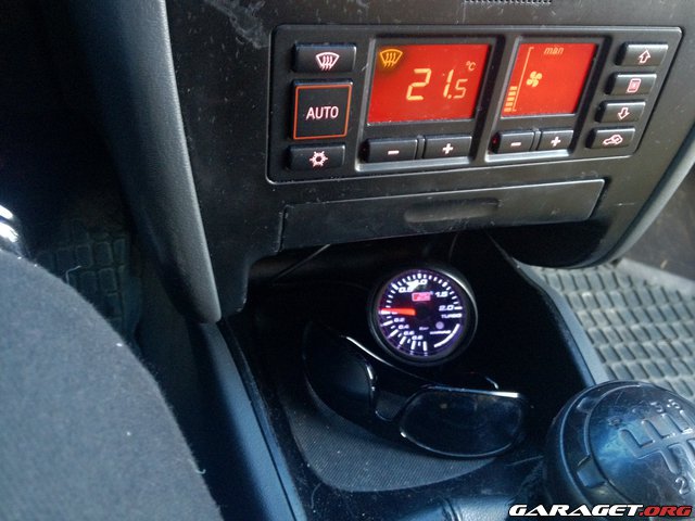

nya laddtrycksmätaren inkopplad efter lite strul men den funkar som den ska!!
https://www1.garaget.org/gallery/images/185/184358/184358-1a74f5d791f811c2ff8b7e79dfe85b3f.jpg
nu är oxå Nya voltmätaren inkopplad hur lätt som helst är sjukt nöjd!
https://www1.garaget.org/gallery/images/185/184358/184358-750f1b6765517b038761749b0f63b090.jpg
en närbild på båda mätarna synd att jag inte köpte dem med röda siffror men det här passar mina instrument bräda!
