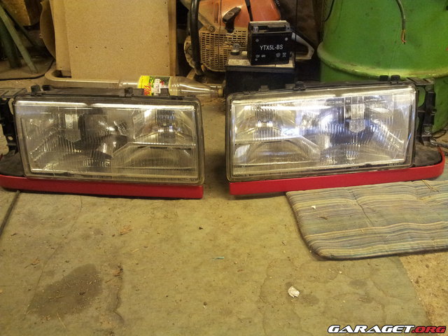

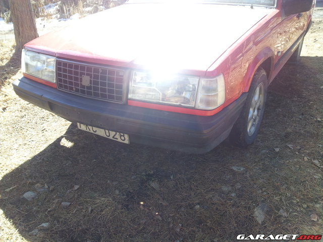

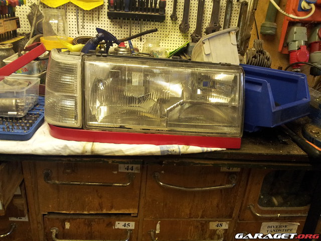

Så var fronten på igen och allt passade big_smile Men när man skulle testa ljusen så funkade inte parkeringen / dimljusen och ena sidan halvljuset sad Så blir till att felsöka nästa vecka sad Jaja är ju en äldre modell så fel finns Nej bilder nu
Ena sidan med nya strålkastaren och listen på
https://www1.garaget.org/gallery/images/57/56217/56217-363b890715bee583ced767d19d94b1a6.jpg
Båda sidor blev bra med listerna men vilken skillnad på färgen på listen och skärmkanten smile
https://www1.garaget.org/gallery/images/57/56217/56217-fac7c3ce51d9b85e47b393282f03629f.jpg

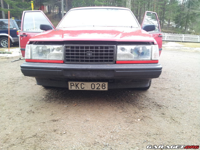

Fylldes i med lampor och grill
https://www1.garaget.org/gallery/images/57/56217/56217-948d3ad5f7f4bbd9d71d15b614049877.jpg

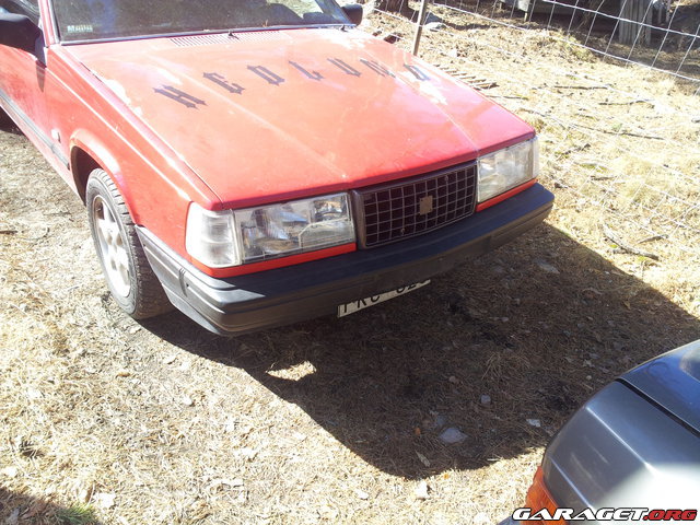

Från andra hållet
https://www1.garaget.org/gallery/images/57/56217/56217-a6c9fb57ce3764c2e28769c5c8859d14.jpg

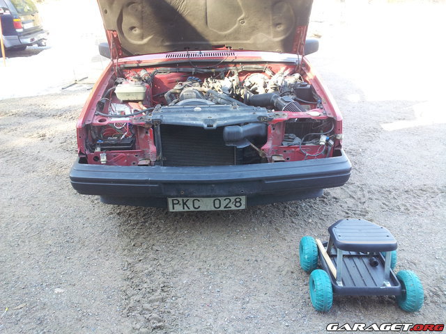

SKRIFTLIG UPPDATE.
Förra helgen så sättes ju fronten på igen Gött men hade såklart nått elfel då sad Motorn gick konstigt å ljusen fungerade inte riktig..
Idag var man ute vid garaget igen å hittade felet på motorn kabeln till luftmassamätaren hade inte kommit i rätt läge utan var glappkontakt.
Och drog två nya jordkablar från generatorn till chassit.
Nästa helg blir det lite mer saker gjorda hjälpte farsan å byta däck på hans v70 å sätta upp en annons ruta på porten till garaget big_smile
Bilder kommer nästa helg big_smile

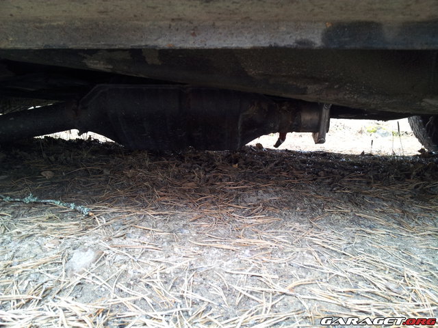

Glömde även skriva att när man var klar så gick avgassystemet mer sönder just när man skulle parkera bilen låt gött på 3000rpm när man mullrade upp till parkeringen big_smile

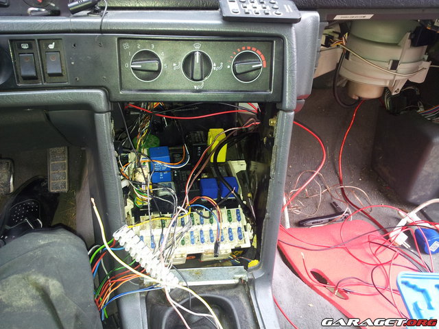

Kabelhärvan under dragning
https://www1.garaget.org/gallery/images/57/56217/56217-67ee89f882d7b76fca52d5da77093c6e.jpg

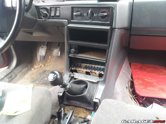

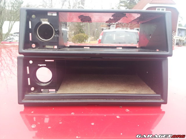

Cigg facken från en GL å GLT
https://www1.garaget.org/gallery/images/57/56217/56217-53dd2c3fd734a8ea1823f3cab245aeb7.jpg

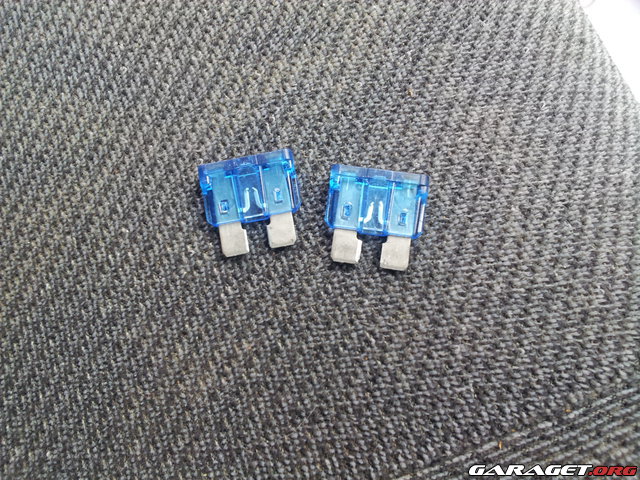

Detta var ett av felen
https://www1.garaget.org/gallery/images/57/56217/56217-c6eb10667dd930d6098bb17063bd5acf.jpg

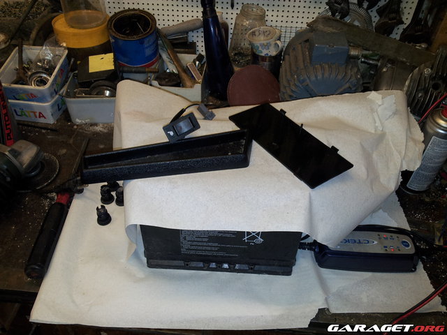

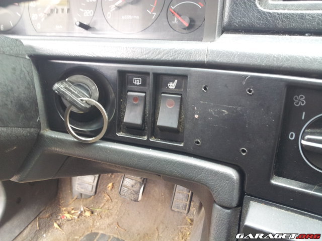

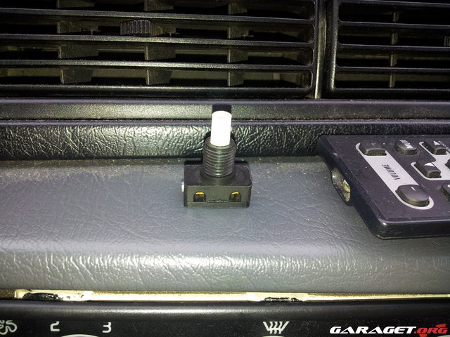

Nya knappen till nått roligt under huven mer info kommer tongue
https://www1.garaget.org/gallery/images/57/56217/56217-213f117ee0cbb757c66dee5e2163b457.jpg

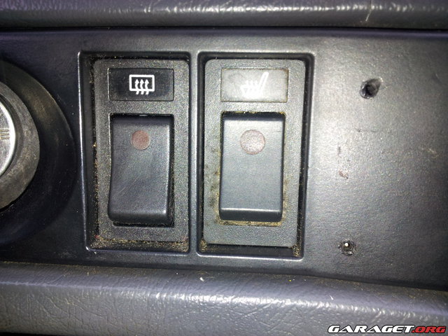

Gamla knappen som jag störde mig på hmm
https://www1.garaget.org/gallery/images/57/56217/56217-791652843c4d5e26eb9404931c3b7fb0.jpg
Vet det är till säte värmare men man tar vad man haver tongue

https://www1.garaget.org/gallery/images/57/56217/56217-01cb5c2f161ee8a59360232565425cdb.jpg
Raka rör tongue
