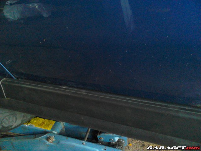

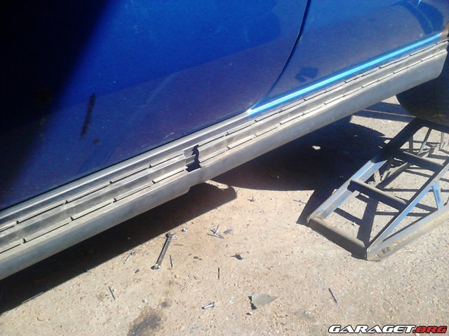

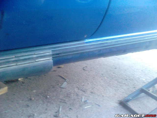

Rota fram listerna och tröskehörnen.
https://www1.garaget.org/gallery/images/165/164720/164720-b408749c2f2543e673dd99d4bbe54847.jpg
än så länge går de bra...
https://www1.garaget.org/gallery/images/165/164720/164720-5f2624e7931b66cb6f2cd900eb9fa7b1.jpg
https://www1.garaget.org/gallery/images/165/164720/164720-35b459b50dbfe7af2870b666c70ad469.jpg

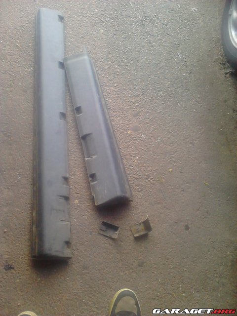

Sen gick de åt helvete:P för då skulle den smala listen på. Och den var fan böjd som ett U så när jag tryckte på den fram, lossna den bak. Då fick jag plocka bort allt igen, och montera ihop på gräsmattan. Sen sätta fast det som ett paket
Klaaart!smile

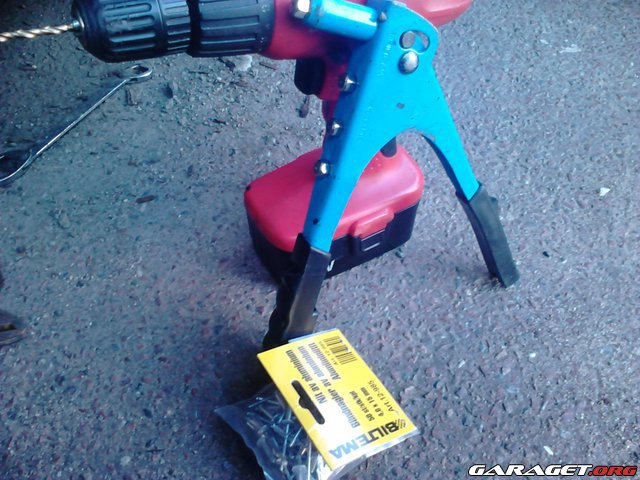

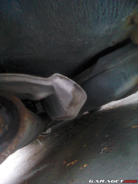

såhär hängde en plåt på ljuddämparen.. Lät förskräckligt.
https://www1.garaget.org/gallery/images/165/164720/164720-fd9663ef8fe20509d66b549213e47f66.jpg
Fram med popnittången och borrmaskin! tyvärr igen efter bild men det ser ut såhär: plåten sitter nu mer uppe vid gölve som den ska.
https://www1.garaget.org/gallery/images/165/164720/164720-28ee726df7cfc3ac0968bb18b456691f.jpg

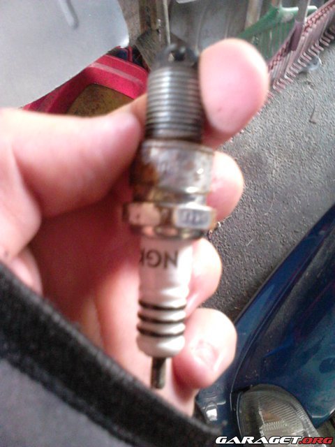

Bilen har inte gått på alla 4 cylindrar på ett tag. Haft 2 teorier, en var att det var tändstiftet som sagt adjö och att en spridare är igensatt med dret. så då skruva jag ut tändstiftet.
https://www1.garaget.org/gallery/images/165/164720/164720-69f23f0dbca9feea8f4e9a71d25186e2.jpg
Såhär såg tändstiftet ut.
https://www1.garaget.org/gallery/images/165/164720/164720-e00e7f088d235ab1ebb70ed99a10076b.jpg

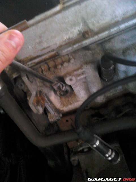

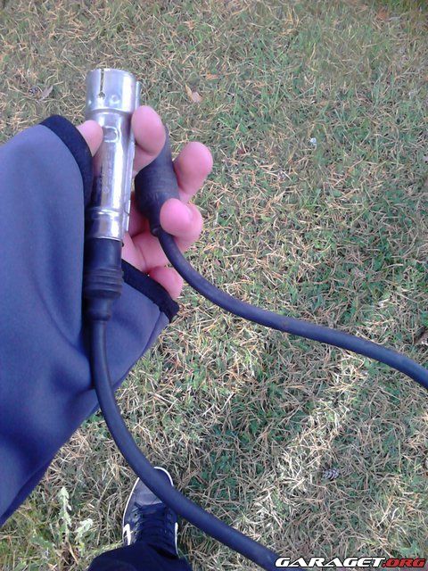

Men efter att ha bytt plats på 2 stift så gick han inte på första cylindern ändå. Så gick upp och hämta en annan tändkabel i hopp om att det var felet. Men icke sa nicke. så nu ska man väl köpa sån där rengöringsmedel till bränslesystemet , eller om man tar ut spridarna å gör rent dom.. Troligen en av dom som är igentäppta..
https://www1.garaget.org/gallery/images/165/164720/164720-30c19f088ff0cfaab1214e8567316685.jpg

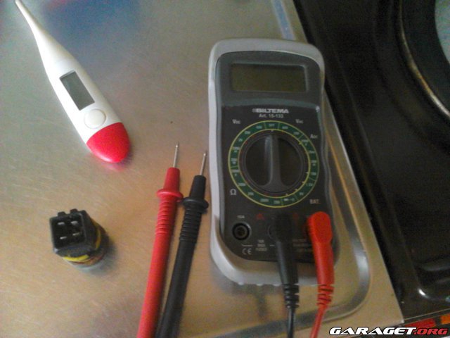

Kokade lite vatten här om dagen också, termometern var med för att det skulle vara ett viss antal grader i vattnet. För att mäta upp en givare och den skulle ge rätt värden. Men givaren visa fina värden.
https://www1.garaget.org/gallery/images/165/164720/164720-77e16efa8866fb329d98eb030d79f165.jpg

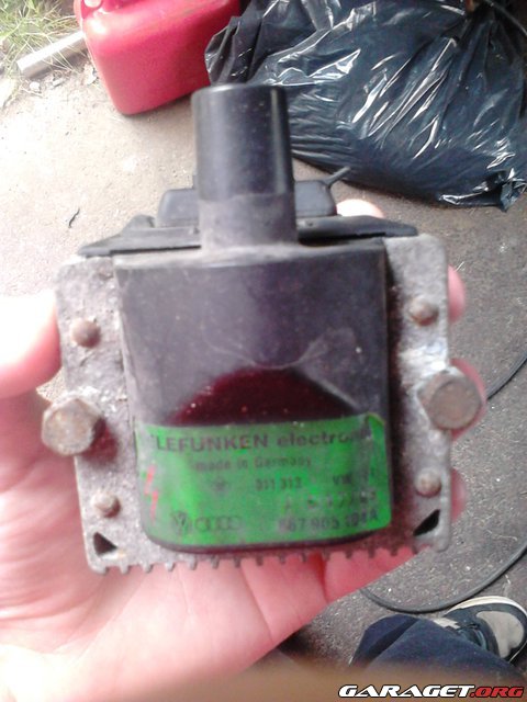

Så plocka fram en ny tändspole som jag ska prova nån dag nu. det röda är nån slags ettikett på spolen som ser ut som typ lingonsylt på bilden:S

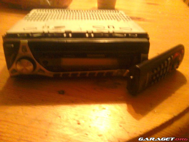

Nyss kom en stereo man köpt levererad fram till huset. big_smile
https://www1.garaget.org/gallery/images/165/164720/164720-fee4c784cb2632392b149fcdbbb375d5.jpg
det var allt från mig. Så nu väntar jag på att bli frisk så man orkar gå ut å koppla in stereon, plocka ur spridaren och byta tändspole.
