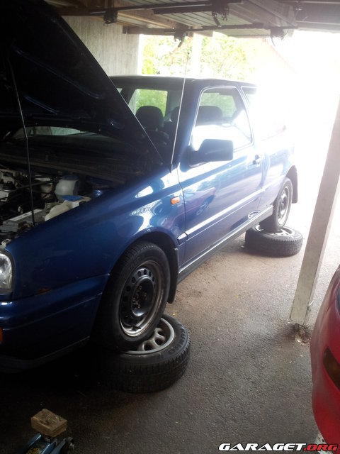

Tog fler bilder.. Men min telefon tänkte: nejmenvafan. vi tar bort dom ..  Så får skriva va jag gjorde som telefon tog bort
Har man bara 1 pallbock för toyotan står på resten.. Så får man ta däck. Blev lika bra tongue
https://www1.garaget.org/gallery/images/165/164720/164720-dccf016bf5313160185be4e82885a21c.jpg

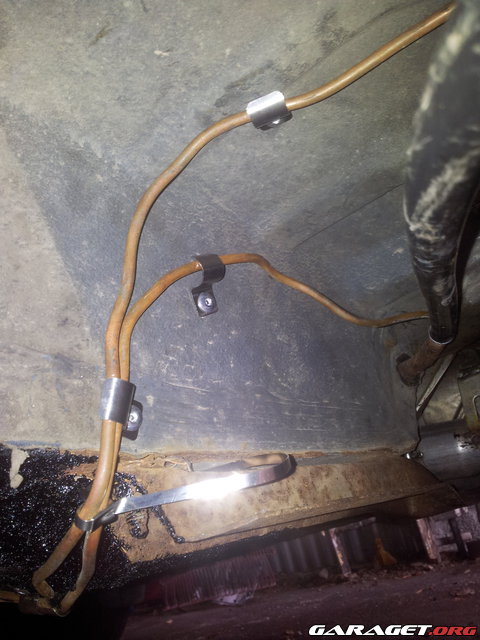

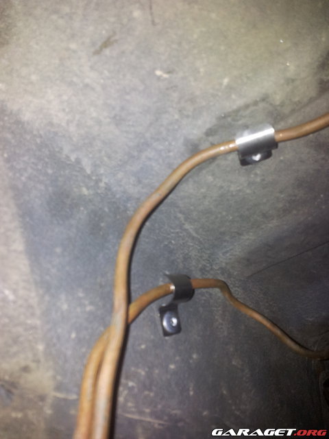

under bilen satte jag upp bromsrören.. Blev bra=) nu kan inte bes gnälla på att de hänger iaf..big_smile
https://www1.garaget.org/gallery/images/165/164720/164720-6fc30858ac14f1ed15203854a8e54fe3.jpg

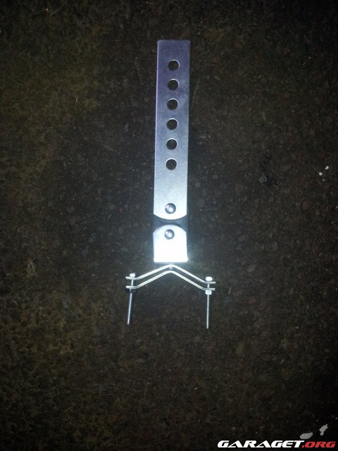

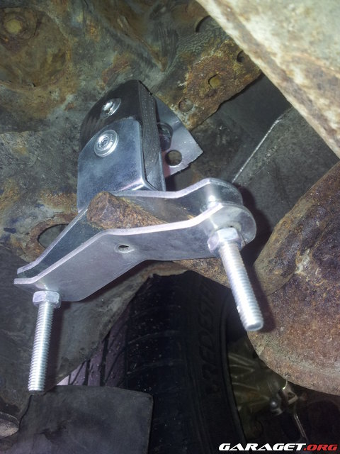

Köpe en avgasupphänging här om dan också... Ser ut såhär. Den böjde jag så den skulle passa i ett hål. så den blev som ett L när jag böjt klart.. Blev kalasbra.
https://www1.garaget.org/gallery/images/165/164720/164720-4d742edbf8c5a33f1ce748a2f7fb5fa6.jpg
Ska ta  mer kort på allt detta imorgon när jag ska under och skruva åt en klämma till avgassystemet. smile

bättre bild  på bromsrörsupphängninga.
https://www1.garaget.org/gallery/images/165/164720/164720-cca4c39bd00d0c16e8c4e6f985052c9c.jpg

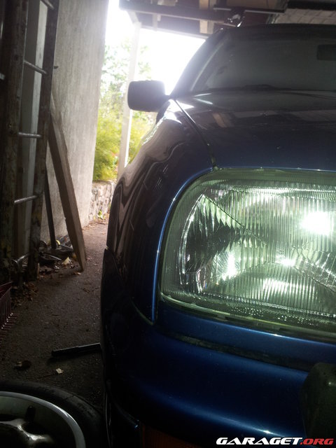

Såhär ser avgasupphängninga ut bak. Uneverisal och tillböjd, även kapad så de ska se snyggt ut:D men bra blev de:P förövrigt stiger spänningen tills besikningen som är på tisdag... ska gå ut igen sedan och kontrollera lite!! alla lampor och smacka på andra däck.

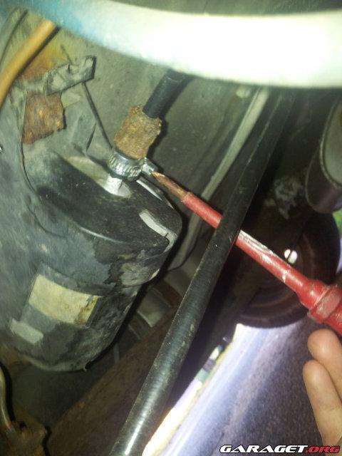

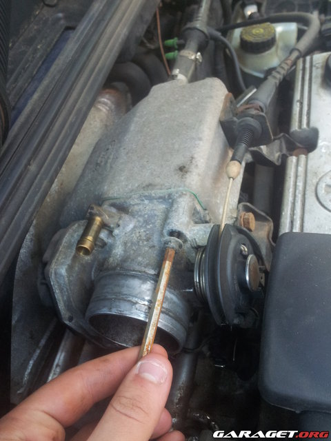

Igår började jag med att skruva bort slangklämman vid bränslefiltret. För att släppa på bränsletrycket.
https://www1.garaget.org/gallery/images/165/164720/164720-a3cbeafc0f07a8df6b366f6147eb9a02.jpg

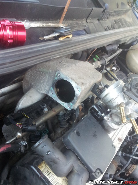

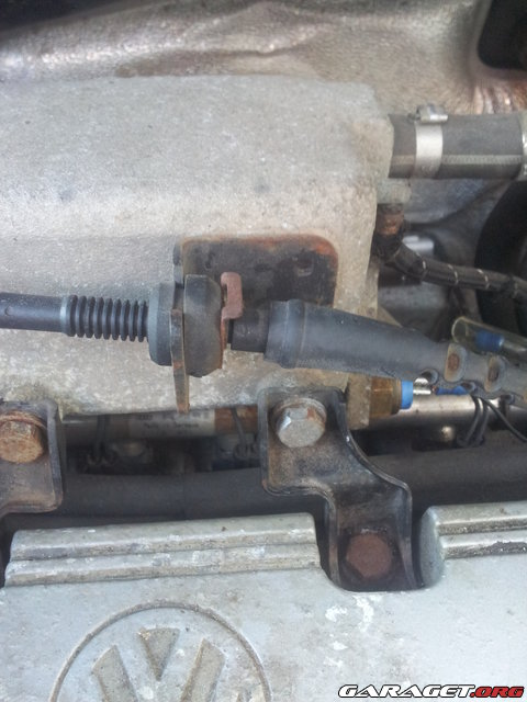

Sen skruva jag bort 3/4 skruv till spjälhuset
https://www1.garaget.org/gallery/images/165/164720/164720-b7c7f9d1506c1ca4b2dd246c63c2ecef.jpg
Drog bort denna rostiga sprint, och skruva ut sista skruven...
https://www1.garaget.org/gallery/images/165/164720/164720-56e78b89c94e5e691c0429a2f04eed92.jpg
tada! då var spjällhuset borttaget..

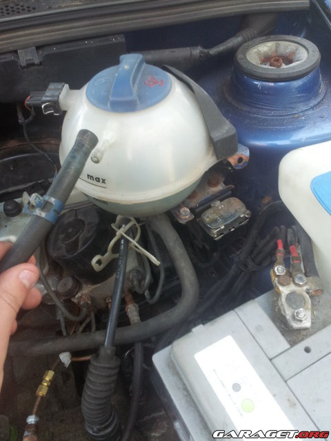

Men till det gick de 2slangar.. Dags att måla den ena med lite rött, så jag kommer ihåh hur dom ska sitta!
https://www1.garaget.org/gallery/images/165/164720/164720-0af783a3f66b54b4ae5e3e44e43c289b.jpg
Fick ta bort slangen från kylarvätske-hållaren för de skulle bli lättare att få bort de hela.

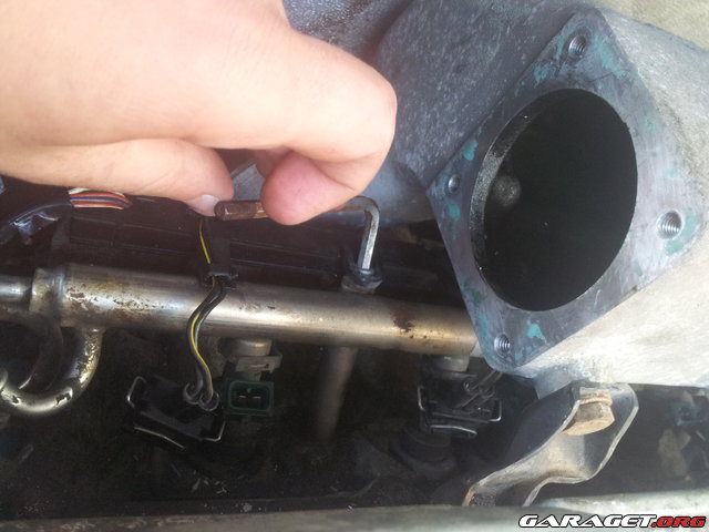

Tog loss en kontakt först. och skruva ut en skruv...
Tog bort 3andra kontakter också som satt på varsin spridare och tog bort den andra skruven.
https://www1.garaget.org/gallery/images/165/164720/164720-bc646afc66776a3134029754f1a8b2c2.jpg

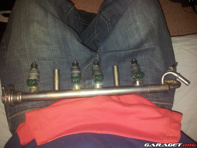

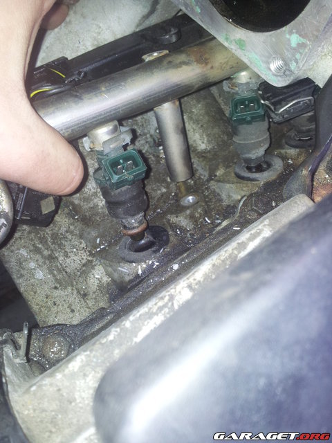

Nu börjar insprutningbryggan släppa lite....
https://www1.garaget.org/gallery/images/165/164720/164720-9e722774367e432b16d1c360408d03eb.jpg

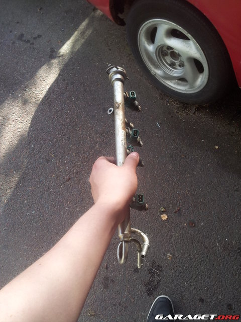

Och där va den ute!
https://www1.garaget.org/gallery/images/165/164720/164720-df9df24bb52540eb44058719206c34cf.jpg

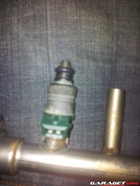

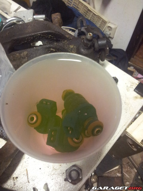

Tog loss varje spridare och la dom i T-sprit  (ska köpa batteri idag så jag kan lägga ström på, och få dom att öppna sig så jag får bort ännu mer skit:)
https://www1.garaget.org/gallery/images/165/164720/164720-4746b2b93b87739ab94062b6f77a34e2.jpg

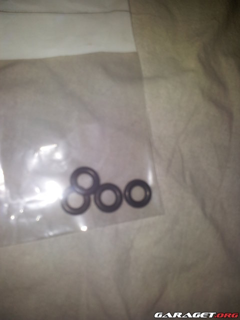

tätnngsringar hämtade
https://www1.garaget.org/gallery/images/165/164720/164720-c93439fe6b146d56728cd35f9f10b92f.jpg
tätningsringen på spridare , gjorde denna prosiudur på alla 4st
