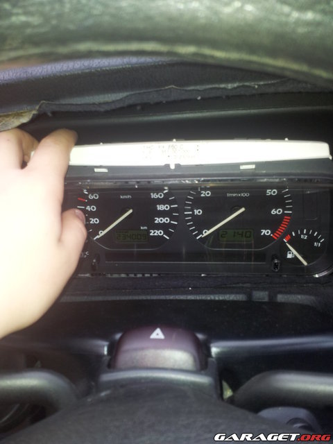

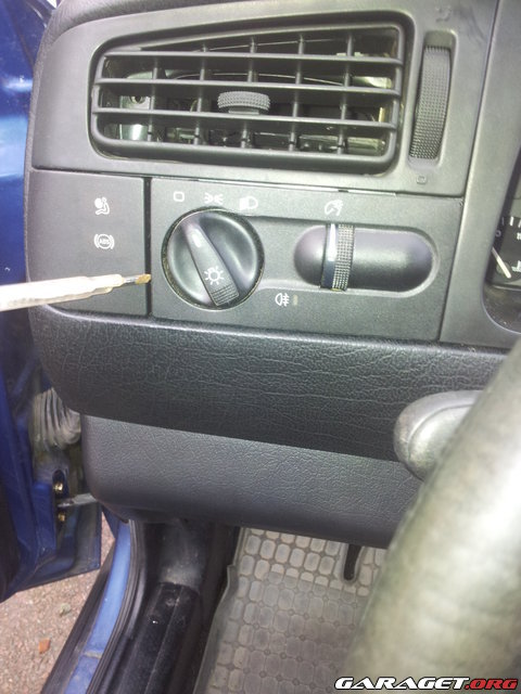

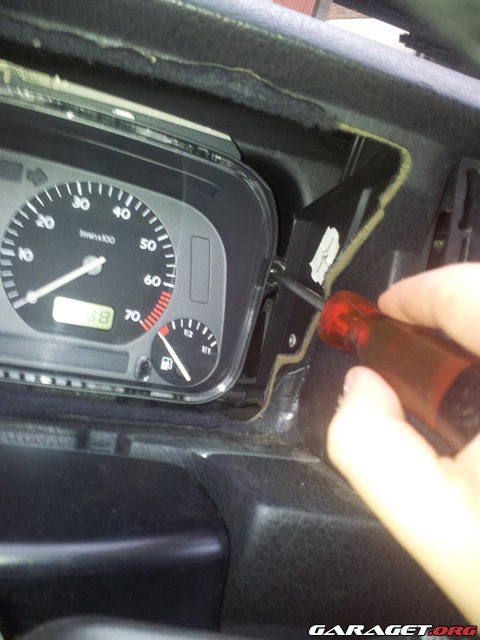

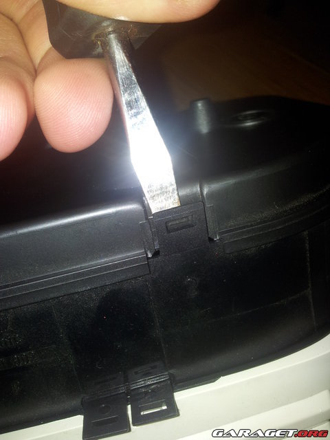

Nu när mörkret kommer sakta inpå... Kände jag att det var dags att ta tag i problemet med instrumenthuset som inte lyste upp hastighetsmätaren + varvräknaren..
Har länge grubblat på detta problem som ofta slutat med att man sitter där och kliar sig i huvudet och tänker "äh tart när det blir mörkare" så idag vart de dags.

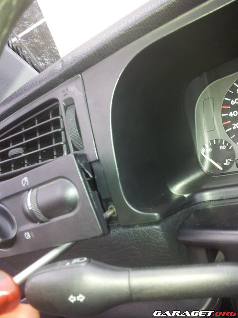

Började med att ta bort knappen som man reglerar värmen på säterna.  och skruva ut skruven där.
https://www1.garaget.org/gallery/images/165/164720/164720-6966766b76588c66d90b5d9420d8ed55.jpg
Sen satte jag skruvmejseln å bände upp ljussummern
https://www1.garaget.org/gallery/images/165/164720/164720-60bb9fe3acdd308b5fdd9157cf579126.jpg
Där var det en skruv till! då var de bara att bända loss själv ramen
https://www1.garaget.org/gallery/images/165/164720/164720-be7e4f1b94e152c996ab0abd8cdd3197.jpg

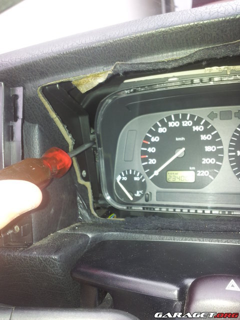

När jag fick ut den  så var är det bara 2 skruv kvar
https://www1.garaget.org/gallery/images/165/164720/164720-19df5ef903f04152ebb09eee3203dc33.jpg
https://www1.garaget.org/gallery/images/165/164720/164720-c73c4b3f1497a12b07d70db325012718.jpg

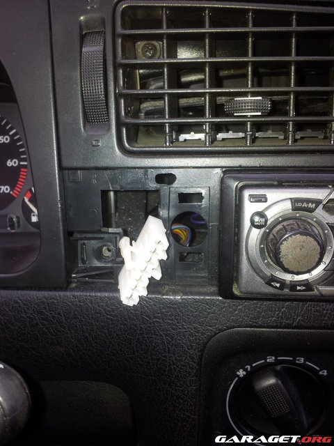

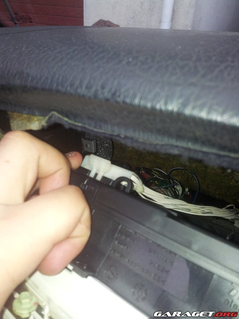

Sedanböja fram huset, lossa kablaget bak sen vicka ut lite smart smile
https://www1.garaget.org/gallery/images/165/164720/164720-0db6647a2807ba5f189991fb30dc1705.jpg
https://www1.garaget.org/gallery/images/165/164720/164720-0024848e5f78f6213f0a85d284dcd15a.jpg

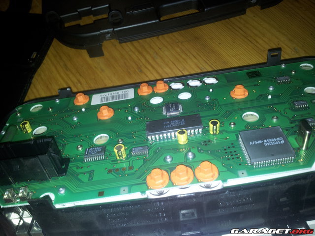

Tog bort plattan som sitter bak
https://www1.garaget.org/gallery/images/165/164720/164720-cd3c5213d18dc039f3d442ef73dc9ae1.jpg

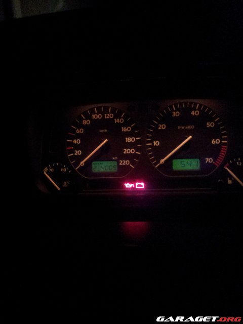

hm... Detta med chip är inte min grej. Men jag pilla lite på de, och sätte i två nya lampor
https://www1.garaget.org/gallery/images/165/164720/164720-37e233612a7e457f98541ba070fc1e10.jpg
Då lös de så bra!!smile vet inte om det löste sig efter att jag pillat lite efter magkänslan på chippen eller om jag kanske haft oturen att fått trasiga lampor innan:P huvudsaken var att de funkade iaf tongue
https://www1.garaget.org/gallery/images/165/164720/164720-e0a9a8a64f9e4721a1c3ffc584ea3274.jpg

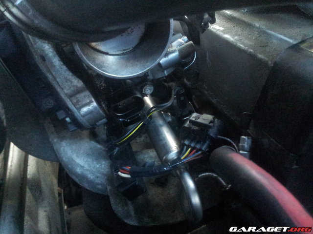

Jo bilen har haft en jävla dålig tomgång, ska ligga på 1000varv, men har varit på 700-800varv efter att jag rengjorde spridarna å det fick även gasa för att starta bilen, och ha gas till hans blev varm. Då låg han på 700-800varv. Tänkte: helvete.. Hoppas inte tomgångsmotorn gett sig, för det har inte jag tid att byta nu... Stod och tänkte lite svordomar när jag stod å kika på motorn, och kommer på: fan tomgången styrs ju typ elektroniskt på denna..provar väl om jag har volt på kontakten, så de inte blivit kabelbrott någonstans.
Får syn på detta...  Det är ju sladden som reglerar tomgången och den var inte ens i.... Lätt fixat:D ibland är det bara för enkelt för man ens ska tänka på det i början...

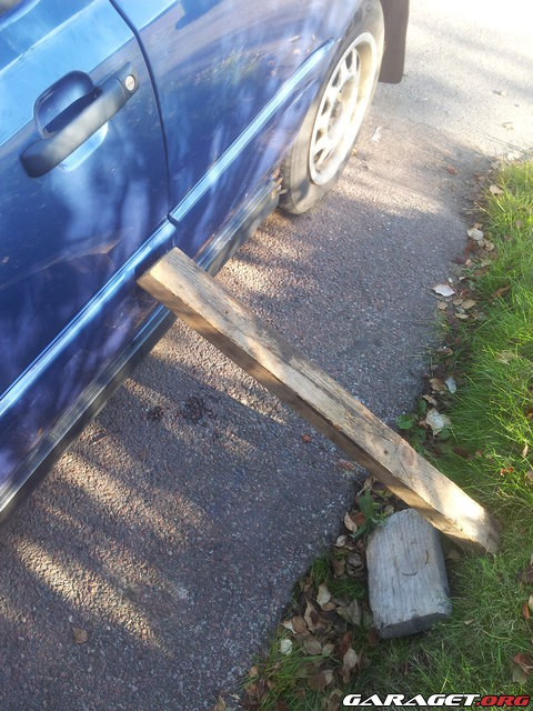

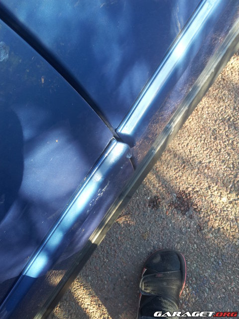

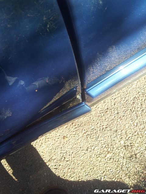

Fick tag på 4tuber lim på Arvika marten, lika bra att köpa så kan jag prova att limma listen, kanske håller ett par dagar iaf.
https://www1.garaget.org/gallery/images/165/164720/164720-2041313a46deb44a88aa40f4f64c2d4a.jpg
Innan såg de ut såhär
https://www1.garaget.org/gallery/images/165/164720/164720-ddbec7c0809406a985b35bfc0356d98f.jpg
Var ca 15minuters torktid, jobbigt att stå å hålla i 15 minuter löste på detta sätt.
https://www1.garaget.org/gallery/images/165/164720/164720-36ed2e89b466d686efa53846db14ba08.jpg
joo de höller än så länge iaf:)
https://www1.garaget.org/gallery/images/165/164720/164720-d28871de31b2690ea2bc1963e9ae805c.jpg

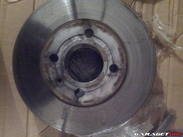

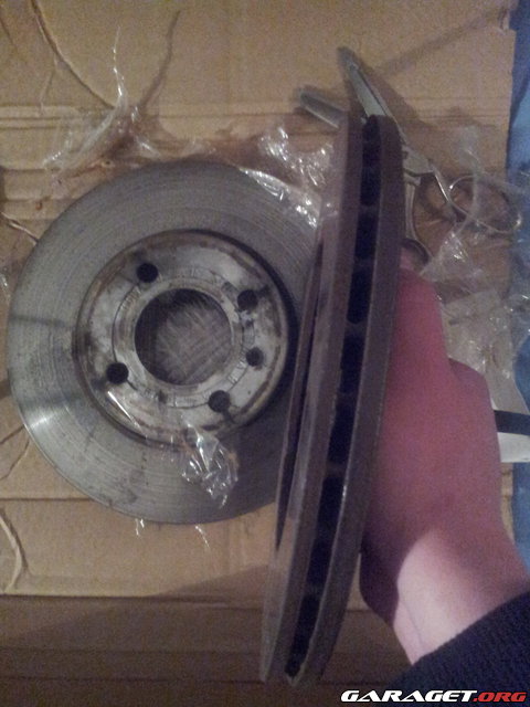

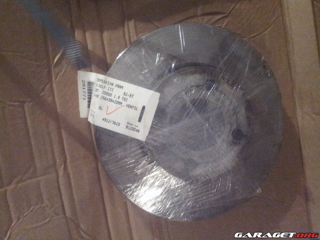

fick ett paket:D
https://www1.garaget.org/gallery/images/165/164720/164720-8566a27ac2291822579c223bdc4f9347.jpg
det vägde lite.. Vad kan vara här?
https://www1.garaget.org/gallery/images/165/164720/164720-e45ff40ee5cef30352c1060de2caa67b.jpg
klipp klipp...
https://www1.garaget.org/gallery/images/165/164720/164720-2a066a32710fd35836e8103633e7b4e1.jpg
Brömskivor:D
https://www1.garaget.org/gallery/images/165/164720/164720-cc71f4c6ff1b766a7a47b5797b7d37a7.jpg
https://www1.garaget.org/gallery/images/165/164720/164720-122faaa05e509e7d63f9898695a48320.jpg

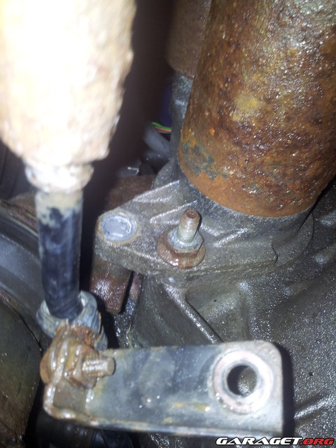

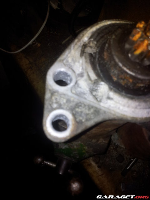

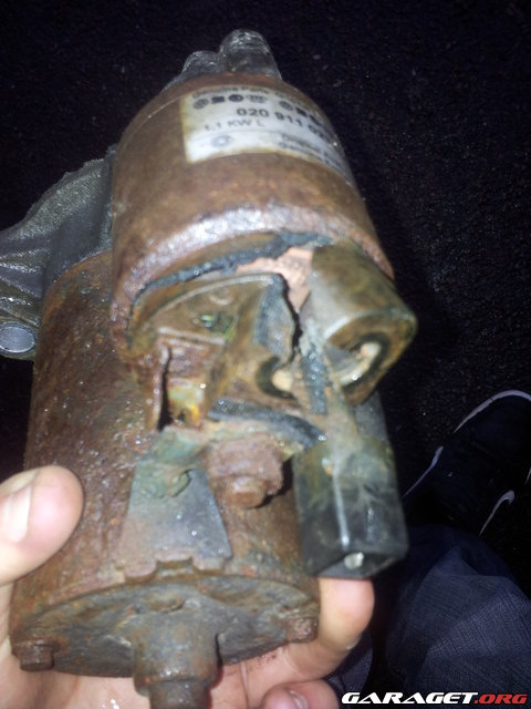

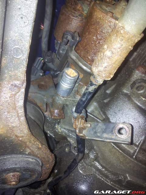

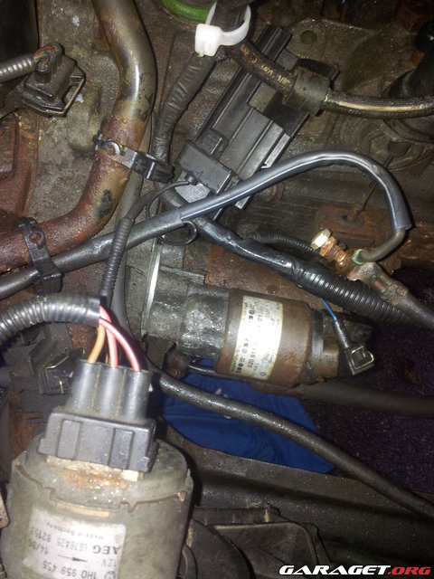

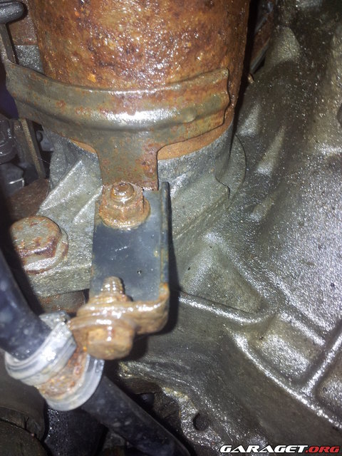

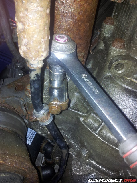

tog tag i startmotorproblemet idag också.
skruva bort en skruv så jag får bort fästet till servoröret
https://www1.garaget.org/gallery/images/165/164720/164720-42a04eabf4bb393ce13ad23b648bbc8c.jpg
då är det en lång skruv bakom
https://www1.garaget.org/gallery/images/165/164720/164720-c9d9fa81b89dd00aa733ca823055b9ea.jpg
skruva skruva...
https://www1.garaget.org/gallery/images/165/164720/164720-5ade9cfaba9fd264a1f620529444f3da.jpg
Sen tog jag bort skruven breve. smile
https://www1.garaget.org/gallery/images/165/164720/164720-b784562b18a42ba9d338c6112cc31214.jpg
klart! bara upp i motorrummet igen.. Sitter en skruv under en svartplastbit. Den är en mutter, så får du bort plastgrejen så sitter det en lång  skruv bakom . Sen lossnar startmotorn av sig själv:)
https://www1.garaget.org/gallery/images/165/164720/164720-e2c8d2ab38ed2e1660f5c2836ab7ae73.jpg

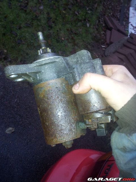

nu är den ute
https://www1.garaget.org/gallery/images/165/164720/164720-5ef1dca74eba19d7b62ee0687fe6c8d0.jpg
här har vi svaret på varför det inte gick dra åt...
https://www1.garaget.org/gallery/images/165/164720/164720-12d4e50e98e309fc774dadebee742f8c.jpg

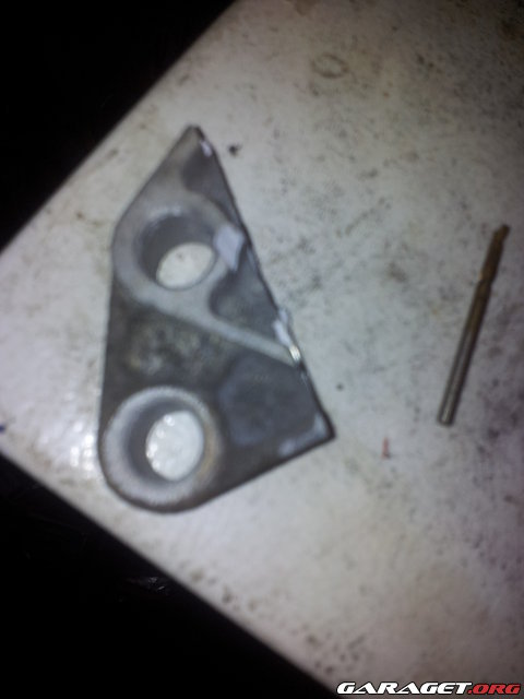

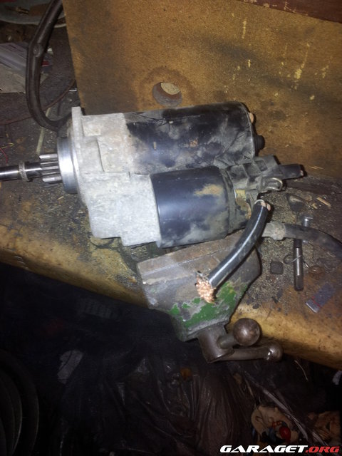

Eftersom jag har toyotan upppallad med 2 pallbockar.. Och har bara en domkraft fick jag sätta den gamla startmotorn i skruvstät och ta fram rondellen. Här ska de kapas . Det görs för jag ska kunna ta domkraften som motorn står på. Och palla upp motorn på reservdelsbilen (startmotorn är endel av motorfästet fram)
https://www1.garaget.org/gallery/images/165/164720/164720-e11c0845eca42aa6bf2d65ea9a737986.jpg
Såhär ser fästet ut när det är kapat. Så sitter det i dom 2 skruv under jag visa
https://www1.garaget.org/gallery/images/165/164720/164720-7b97517e702b802167da2c2023ec690f.jpg
