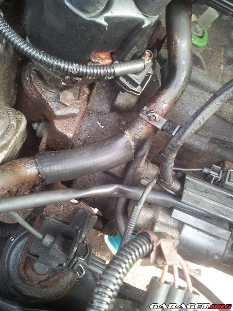

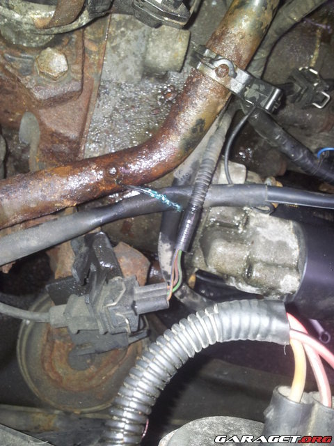

skulle skruva dit startmotorn somsagt. dom 2 skruvarna gick lätt och var som en dans. så var den övre.. det var lättare sagt än gjort. så motorn hade åkt ner ca 5mm så passa inte motorfästet. BAAH! Då fick man pumpa å ha sig mä domkraften så det blir exakt... skulle i den vevan ta bort en plastbit för att se bättre när det blir exakt. Tar bort plastbiten på ett rör. då blev de såhär...
https://www1.garaget.org/gallery/images/165/164720/164720-78cefedda9e491f0f61438f79dec59b3.jpg
då köptes de lite slangklämmor, och ett slang rotades fram.. såhär blev det. så är det 2slangklämmor på detta.

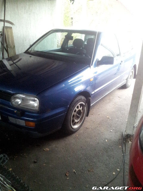

å igår fick jag bilen inkörd i carporten igen. Gött näre regner :p

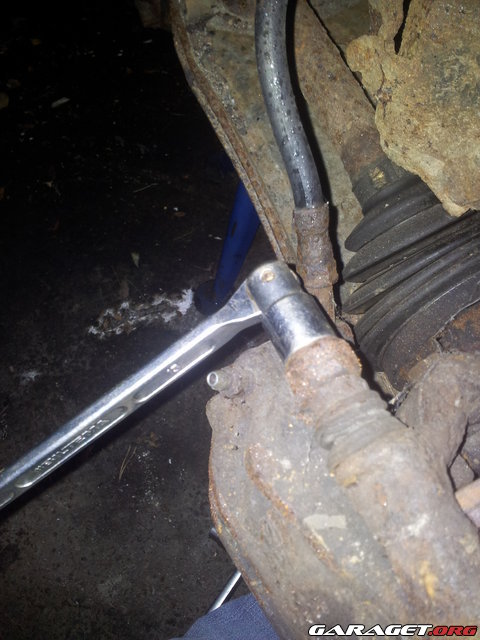

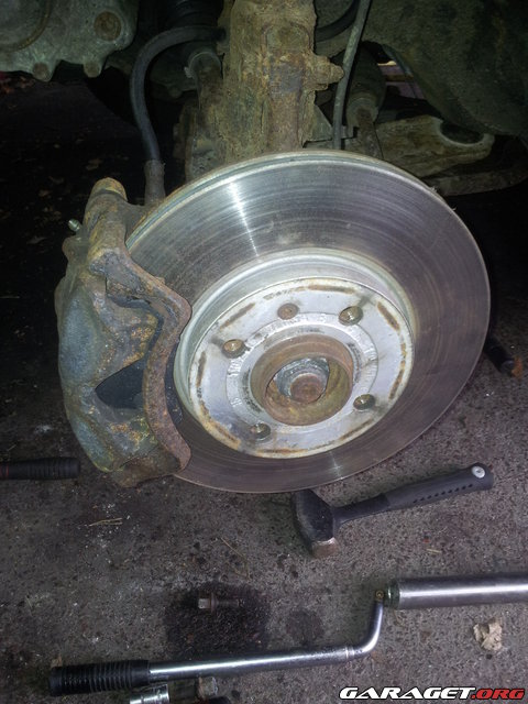

skruva bort bromsok...
https://www1.garaget.org/gallery/images/165/164720/164720-00a5a915a39868d50c03273f93f9ca4d.jpg

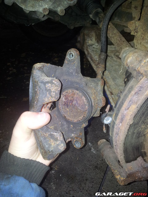

bromsok borta
https://www1.garaget.org/gallery/images/165/164720/164720-60cebbf25b1176ca14c943126fafe90e.jpg

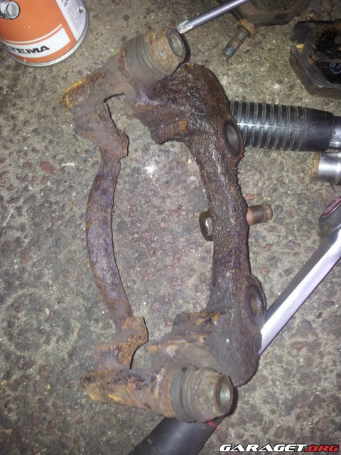

bromsadeln (eller vad det heter?) är påväg av
https://www1.garaget.org/gallery/images/165/164720/164720-202c0b9e2364c7e9d16e139cfcb42763.jpg

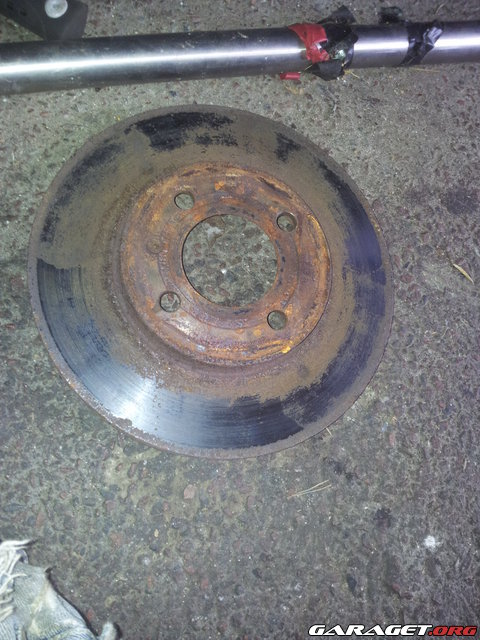

nu var den av!
https://www1.garaget.org/gallery/images/165/164720/164720-a0a359023645f2f8d06b4ad1457a5970.jpg
skrivan avskruvad
https://www1.garaget.org/gallery/images/165/164720/164720-7d8410dd2d248df71a47e42322ffccf7.jpg

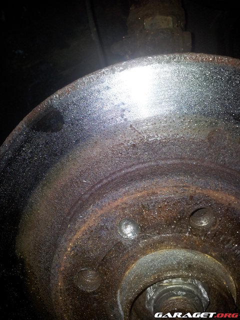

ny skiva skruvas på
https://www1.garaget.org/gallery/images/165/164720/164720-ead5f9b503780aa0172ead08ded9a96c.jpg
nu är ok och sånt monterat.. Te sommarn blire iaf slipa ner ok å bromssaldarna.. Så det blir lite snyggare när nya fälgar ska skickas på.. fjäderbena ska även slipas ner å målas. Eller om man kanske köper coilis.. Menmen. de får vi ta te sömmern wink

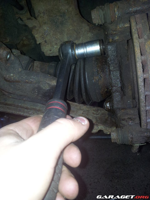

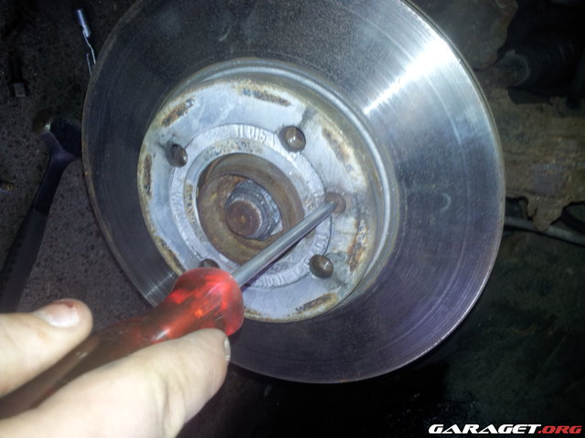

sen vare andra sidan, skruva av på samma sätt där. en skuven till skivan var rund. så då borra jag bort skallen tongue
påbörjad borrning..
https://www1.garaget.org/gallery/images/165/164720/164720-d3fb861b5ec648e99e356dafd16c9d66.jpg
sen glömde jag ta fler kort ...tongue men gjorde exakt samma sak här som bilderna visar där uppe tongue
