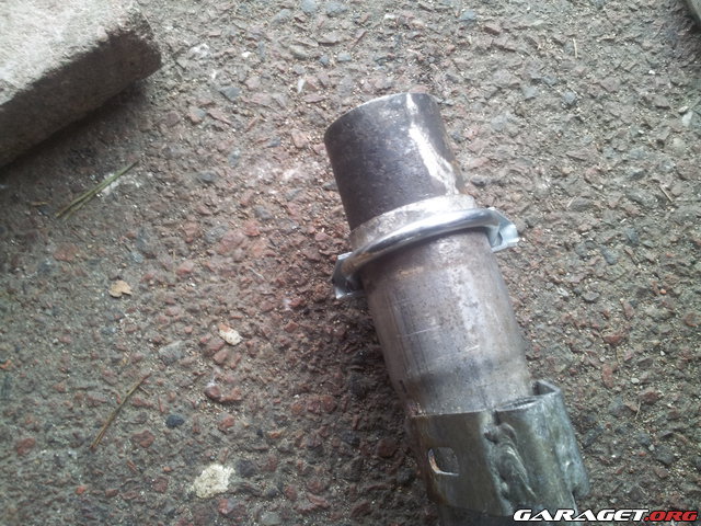

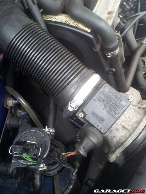

gör väl en update i brist på annat:P

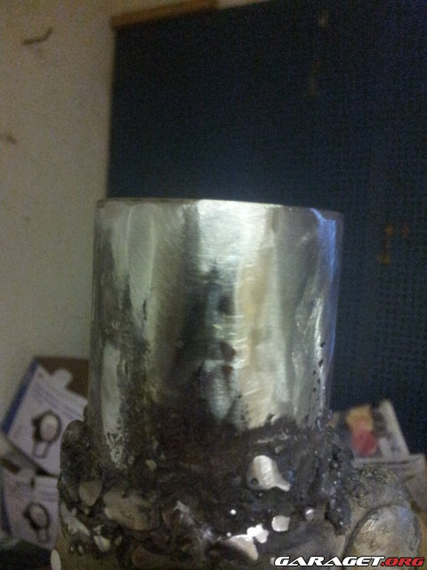

skulle ta ner mellanröret som läkte vid en skarv + vid katten..
såhär såg de ut :roll:
https://www1.garaget.org/gallery/images/165/164720/164720-b213adb973f1a73edf63b0b2ab4455e7.jpg
intaget och fått det bli mer i centrum/mitten, så det inte kan läcka. Sätte det även i skruvstät , mycket dret överallt jagvet.. städa ä inte å tänka på..
https://www1.garaget.org/gallery/images/165/164720/164720-500a283f2b79d5bd67a50351b9f0f4f4.jpg

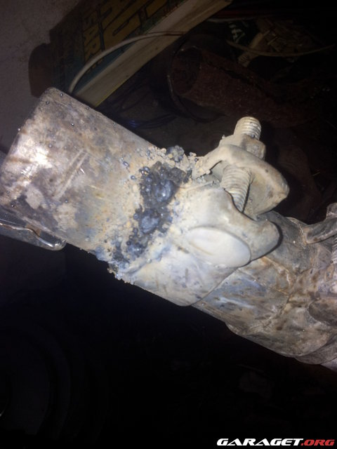

svetsa med flusstråd... är inte de lättaste tycker jag
https://www1.garaget.org/gallery/images/165/164720/164720-9d22fe078a81eb52690beadd24c7443c.jpg
slipat ner så det ska/skulle gå lätt att montera i skarven sen som jag köpte.
https://www1.garaget.org/gallery/images/165/164720/164720-a0daef8fe54b675ad951139f1eb732fa.jpg
skarv köpt , ska gå över kissemissan och mellanröret.  (blev förjävla dåligt, svårt att få det i centrum/mitten så läckte lite.. Få ta ner hela systemet imorn, eller t helga å görat bättre..
http://www.garaget.org/mypage/gallery_i … ge=2148638
hade ju lite problem med lambdavärdet..  delvis för det läckte ve kissemissen (A) men var osäker på om det kanske drar tjuvluft vid spjällhus å LMM. så slangklämmor köptes å monterades:P
https://www1.garaget.org/gallery/images/165/164720/164720-fd8376e61044323912b806eedf84b911.jpg
https://www1.garaget.org/gallery/images/165/164720/164720-910cf7affcff51d025d895a6262a21ad.jpg

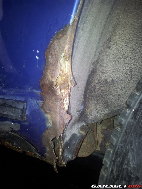

Såå.. Nu har man en dator igen! så då är det bara börja på updaten wink

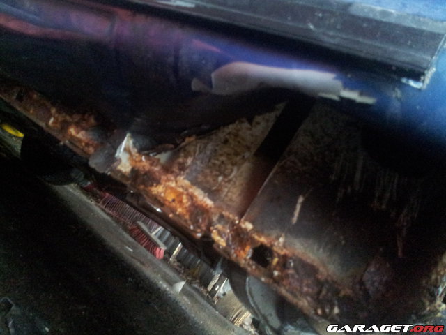

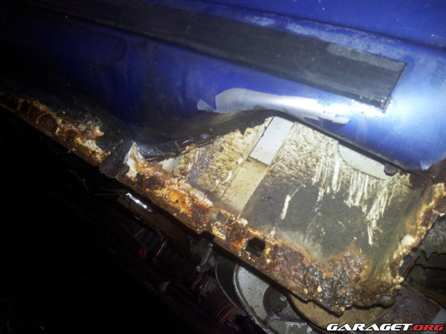

Började min dag här om dagen med att palla upp bilen.. Eller ah.. Tanken var: palla upp på bakaxel med domkraften som det är en planka på. Och där efter lägga under ett däck under däcket så jag får upp den.
Jo men visst! kom ut domkraften ..  3sek senare är bilen på backen.. Kuken tänkte jag... vågar man lägga sig å titta?... Jaa inget val...
jo men tjenare upptryckt tröskel. där låg du bra! lägg dig gärna dubbelt...
https://www1.garaget.org/gallery/images/165/164720/164720-d8545f22d90be948094c2aaad9524681.jpg
https://www1.garaget.org/gallery/images/165/164720/164720-a30ba1d847507ac3525d931cb49f5c8f.jpg
gick in å ringde pappa, och fråga om han är haj (duktig) på plåt.. Och kan ge det ett försök. Vilket han skulle göra..  men orka inte vänta på att han kom hem.. Så börja rikta själv.. Med mina händer, en spackelspade och kofot börja jag rikta...  man får ta dom små medel man har!
https://www1.garaget.org/gallery/images/165/164720/164720-359634918f43e332b2c713be7602bba1.jpg
https://www1.garaget.org/gallery/images/165/164720/164720-e8c0b30500463061f4164abf3713390d.jpg
för att förklara min enormt fina bockning, så hade jag "turen" att plåten var dålig här så den åkte isär. Där tryckte man in spackelspaden eller vad det var för nå könstigt.. och böjde utåt lite.. Så fick man in kofoten, och kunde böja rätt..
https://www1.garaget.org/gallery/images/165/164720/164720-17927e04cd8c04189f5f7d8da008103a.jpg
https://www1.garaget.org/gallery/images/165/164720/164720-d79b30c6b019d6e9e1562b8c249ef045.jpg
Såhär såg det ut när jag var klar . buckliga.. Jomenvisst!  Den riktade Jimmy ut åt mig någon dag senare. Så det blir rätt så bra. Ingen bild på det:)

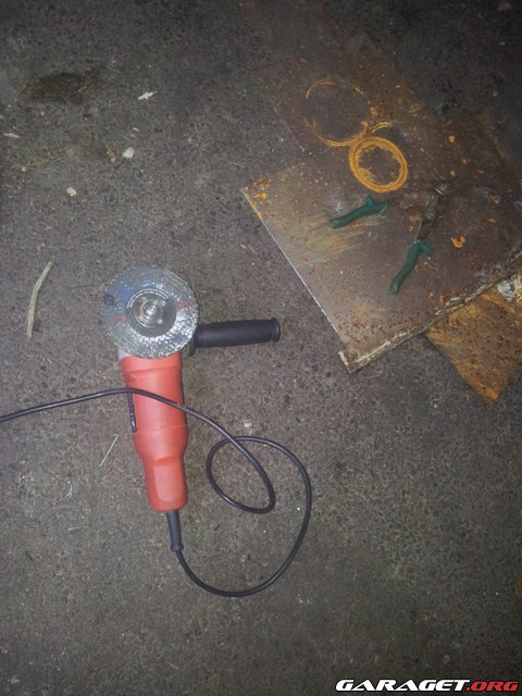

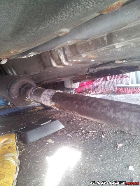

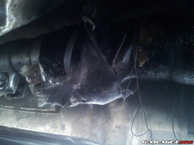

Pga av inga kapskivor.. Eller ah.. Kapskrivor fanns, men dom var klena , och sprängskyddet till rondellen hittades inte. så ah.. Började då med det jag skulle göra: bygga om avgassystemet.. Så det blir bättre

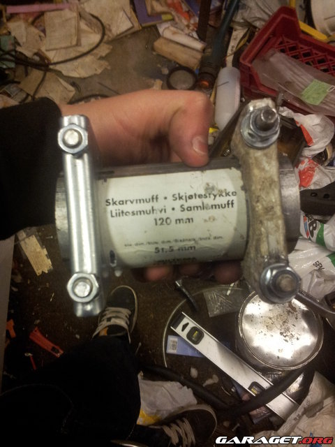

Plocka ner mellanröret , och satte dit en skarvgrej.
https://www1.garaget.org/gallery/images/165/164720/164720-13a1bbcf4166a986a9f53860b9667a26.jpg
https://www1.garaget.org/gallery/images/165/164720/164720-a695e04d9c557498a479529e304f6cfd.jpg

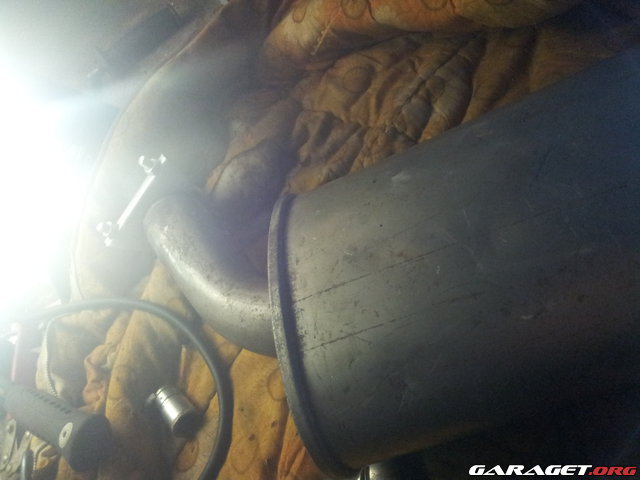

Plockade även ner ljuddämparn. Sen ihop med det igen=) Bytte även en annan skarv. Men det har jag inga bilder på tongue blev inte riktigt tätt.. Så ska göra om det imörn lite tänkte jag.. Och feppla (krångla) lite , se om det blir bra...
https://www1.garaget.org/gallery/images/165/164720/164720-602ddd1578e181940142e9e32db46815.jpg
Kapskrivor kom:D och rondellen letades ut till plåtbitar som glömdes ute ... dom slipades självklart ner så dom blev rena från rööst!

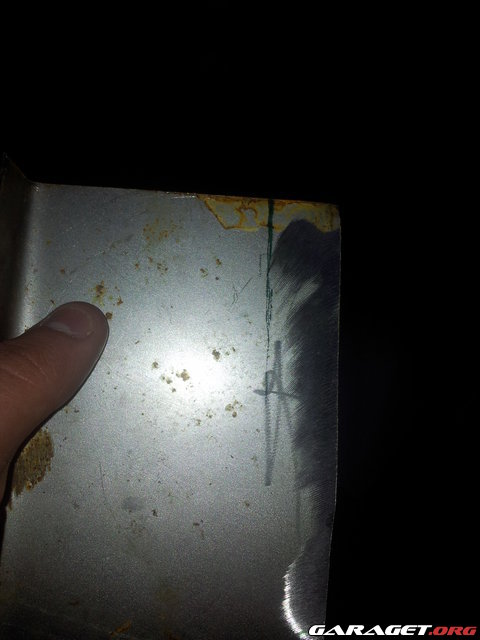

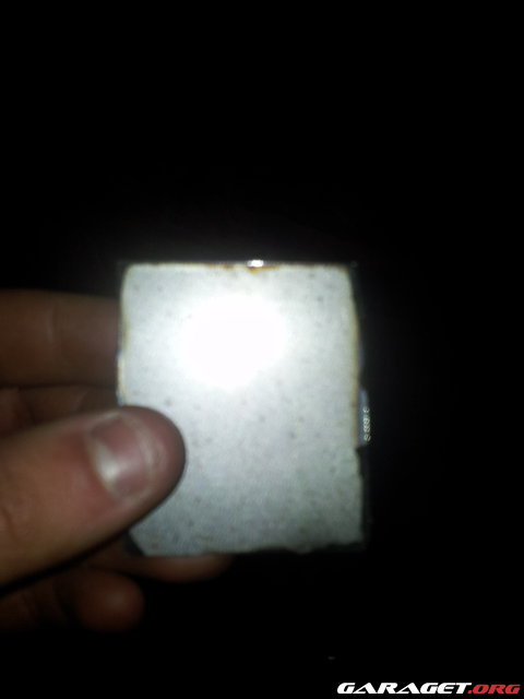

Måttade först dit en plåt. Blev lite först stor. Så rita ett streck.. Här ska de kapas! så kapade jag det..
https://www1.garaget.org/gallery/images/165/164720/164720-3596acc4ae118d9149c77cb0637b7f7f.jpg
Sen in i huset, "bocka" till plåten i skruvstät!
https://www1.garaget.org/gallery/images/165/164720/164720-38fba55b3dc9843a1ad5d1c13657e262.jpg

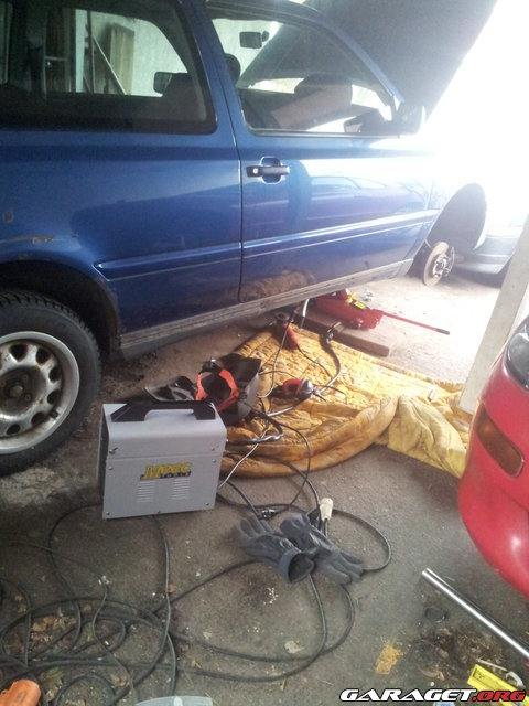

Då svetstånga är borta.. fick man ta det man haver, för att typa ihop plåtarna..
https://www1.garaget.org/gallery/images/165/164720/164720-cf9d0533820a35f8ea4f6e74df6442e8.jpg
Första punkten lagd..
https://www1.garaget.org/gallery/images/165/164720/164720-9f1c55dc55970d1cac29d76f0d5b0e66.jpg
lite senare några fler, även på baksidan! så letade en till plåt dit...
https://www1.garaget.org/gallery/images/165/164720/164720-e84d068dfab77e4e5a205114761d0407.jpg
Det var allt då det..

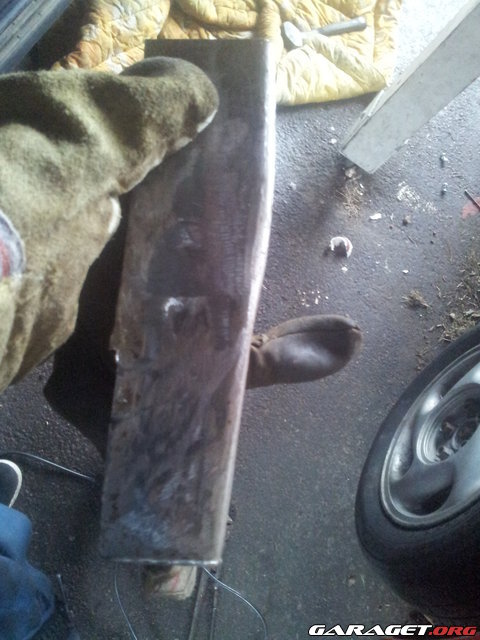

Sen blev de lite grej idag också.  Plåt som jag klippt till, bockat. å där slipas..
https://www1.garaget.org/gallery/images/165/164720/164720-08133fa041400675363ae3fbb5a3a63c.jpg
Så kom jimmy en sväng idag också! vi fick till den sista plåtbiten där bak..  och jag kleta underredsmassa under. Ska ha nån rostskydd på plåten sen!
https://www1.garaget.org/gallery/images/165/164720/164720-b32bc209b0ba489d91a8dff9b7beca11.jpg
https://www1.garaget.org/gallery/images/165/164720/164720-990214464be090db3f104a6079625f98.jpg
https://www1.garaget.org/gallery/images/165/164720/164720-ea128d3f8d334a3a2f39d0fd14e17282.jpg

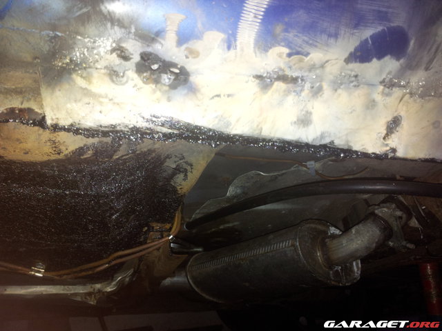

Sen lade jag igen lite där bak vid hjulhuset.. och tog underredsmassa på det, ska fixa de sista nu snart som är lite högre upp.. Tar väl det imorgon tänkte jag.. Om de hinns, och om ögonen vill.. Svetsa utan skydd tongue så antar att jag unnat mig svetsblänk smile tänkte även plocka ner avgassystemet... igen! då det läcker lite.. kanske räcker å dra åt klämmorna mer. Får se hur de blir ..
https://www1.garaget.org/gallery/images/165/164720/164720-766c4029550e23e4aa86912f2b0ac300.jpg

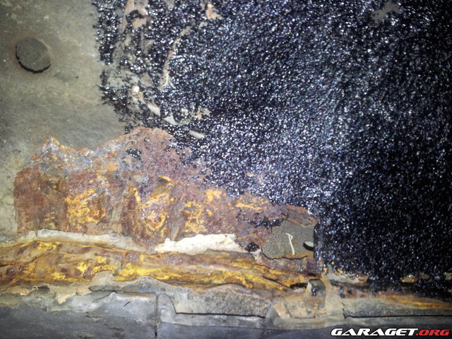

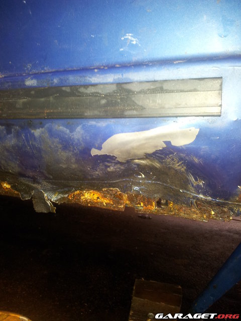

Bambam.. Där vart all rost jag hittat upplagad, i golv å trösklar! nu kan besikninga få gå lös med hammarn hur mööe di vill!

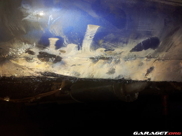

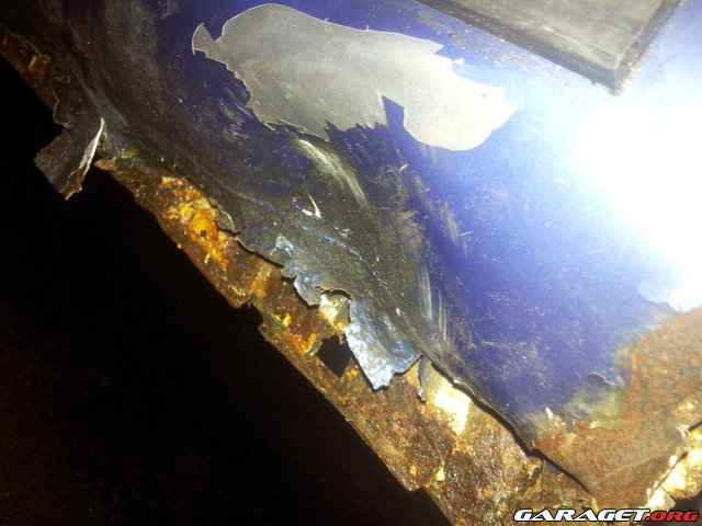

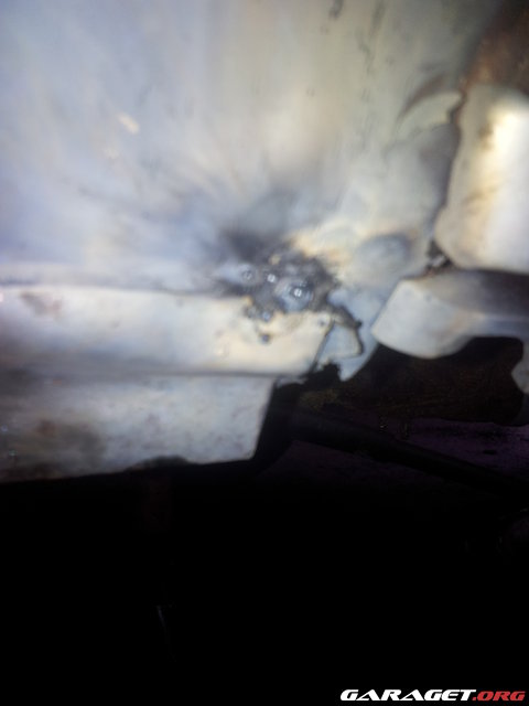

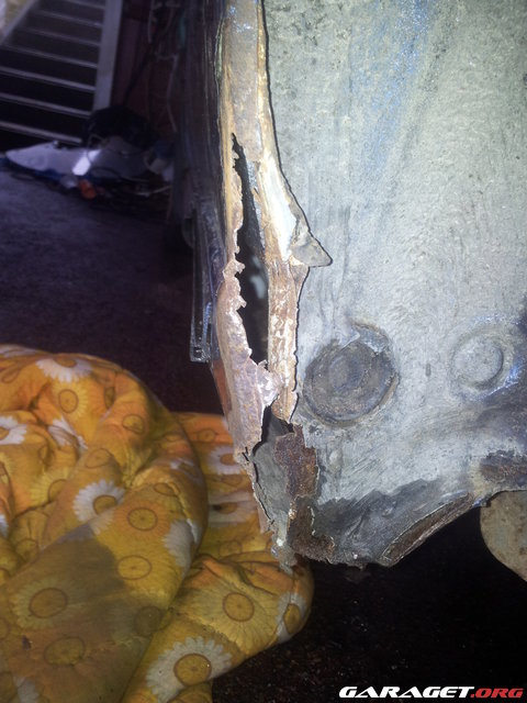

Då var det dags att lägga en update igen då.. Fixade som sist sista rosten här om dagen. glömde telefonen när jag gick ut å svetsa de sista, så ni får nöja med en bild på höle :..tongue
sista rosthålet jag hittat... Se om besikninga kanske hittar nå när dom går lös med sin hammare.. När jag gått lös med min har de inte kommit nå mer iaf.. Förstår inte hur jag kunna missa detta i sömmras när jag rostlaga precis brevid:O
https://www1.garaget.org/gallery/images/165/164720/164720-0676ca5160c2996554d61a7a3b363c30.jpg
plåt tillklippt.. Sen glömdes somsagt telefonen inne. Så så går vi på nästa grej:D men hann iaf ta kort på arbetsplatsen ..tongue
https://www1.garaget.org/gallery/images/165/164720/164720-7c3cbf245dfa77b00adde43948681709.jpg
https://www1.garaget.org/gallery/images/165/164720/164720-abc78c1197903d721715be2bdccbcceb.jpg

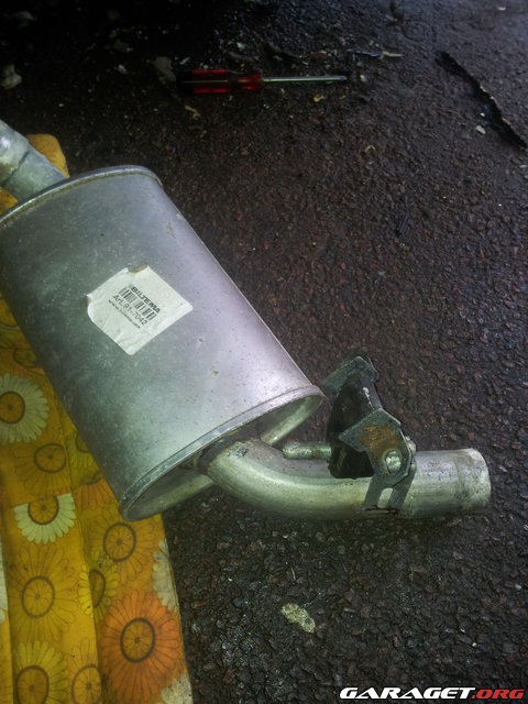

avgasfix.. Igen! slog in en stegmuff i kissemissen. sen mellanrör på det..
https://www1.garaget.org/gallery/images/165/164720/164720-7c6c85a345b8d9218c976a13d9be0def.jpg
ljuddämpern nertagen..
https://www1.garaget.org/gallery/images/165/164720/164720-e0757d873d53a7467e45f7a06803c8ce.jpg
En litten rörbet letades dit,
https://www1.garaget.org/gallery/images/165/164720/164720-34e9ed7deacea7129bb34e4b57b62bc0.jpg

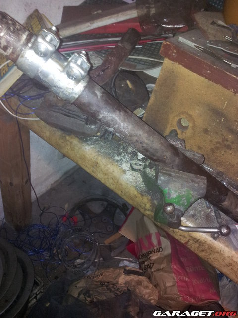

skarvades ihop med en skarv jag gjort hemma..
https://www1.garaget.org/gallery/images/165/164720/164720-68cde7bf5af2d293df891dcde833e21a.jpg

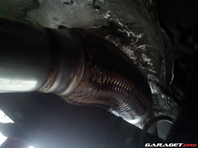

Mjo... de gick ett tag. Sen köpte man en riktig. Mest bara för jag gick på biltema och fick se en som skulle kunna passa. big_smile
https://www1.garaget.org/gallery/images/165/164720/164720-900cd9939b7bdd886e0c02f31e3b8fdd.jpg

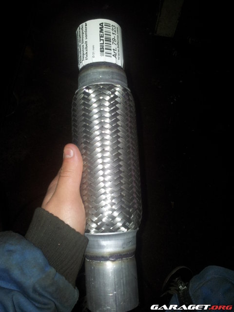

Fick te mig en flexiskarv eller va det heter(?)
https://www1.garaget.org/gallery/images/165/164720/164720-347df0f6236bd63f78876ce2012fea4c.jpg

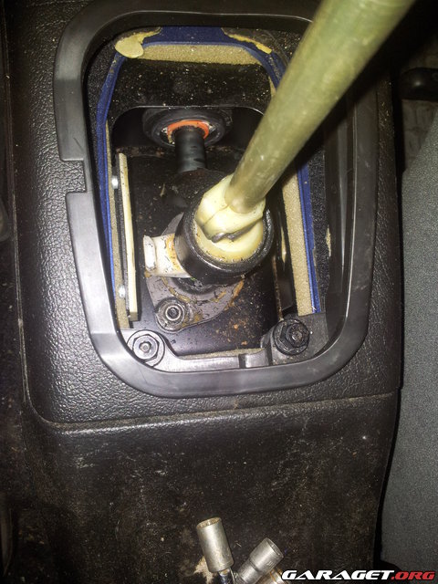

Växlera var segare å trögare än jag vet inte vad.. Bort mä damasken!
https://www1.garaget.org/gallery/images/165/164720/164720-d98ecc526e6cb8db0e127db32a353313.jpg
Skruva av plattan !
https://www1.garaget.org/gallery/images/165/164720/164720-a4504b6ef95713372b34d23b7973d923.jpg
fram mä silikonsprayen , å bra blev det!
https://www1.garaget.org/gallery/images/165/164720/164720-c6d79dd348ad91a8faab64e8d7d95193.jpg

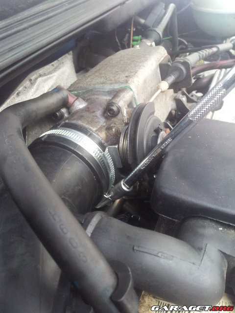

Satt en justeringsskruv här ju.. Måste testa:O  märkte då ingen skillnad:P kanske jag som gjorde fel:P
https://www1.garaget.org/gallery/images/165/164720/164720-593bb1c6a68d84f5d2aa0a200457d967.jpg
