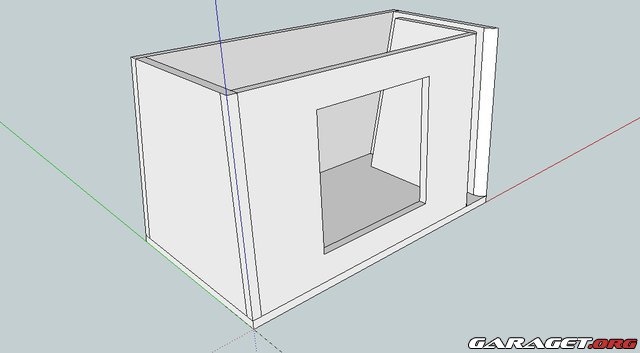

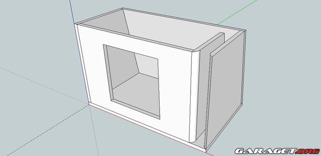

Såhär någonting hade jag tänkt att den skulle se ut. Om det är genomförbart vill säga.
Förstår att det är lite knepigt men man måste ju lära sig någon gång smile
https://www1.garaget.org/gallery/images/47/46774/46774-f96eeb916faa1c949d52e09c60446440.jpg
https://www1.garaget.org/gallery/images/47/46774/46774-aa24e191615fc20889a65868da814b76.jpg
Lutningen är för att steget ska sitta bredvid för att synas istället för att gömmas bakom, och sen ska det få plats en barnvagn de gånger jag och sambon har gudsonen smile

Det borde funka utan vinkling av porten om jag har räknat rätt, porten kommer att sluta så nära bakre väggen att utrymmet där bildar en "osynlig" förlängning av porten med några cm. Lådans yttermått (19 mm material) blir:
Bredd: 710 mm
Höjd: 450 mm
Övre djup: 268 mm
Nedre djup: 388 mm
Porten görs 37 mm i innerbredd och ska sticka in så långt att det blir 37 mm till bakre väggen, portväggen ska alltså också luta med samma vinkel som bakre väggen. Beräknad avstämning är omkring 38 Hz. smile
Tusen tack än en gång, du är grym på att räkna ut lådor wink Får se om det funkar lika bra i praktiken bara smile
