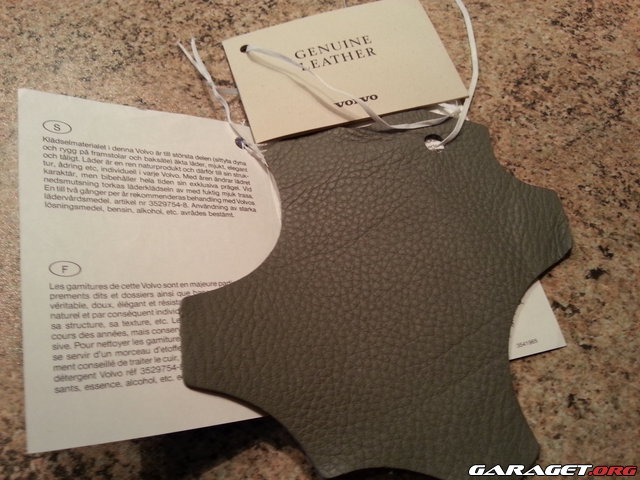

Låg också en skinnbit där
https://www1.garaget.org/gallery/images/188/187879/187879-fa5a479f6ba708396c580b169d7c8994.jpg

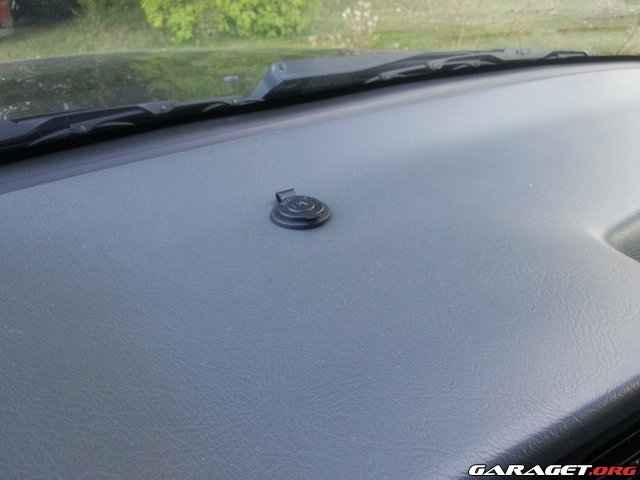

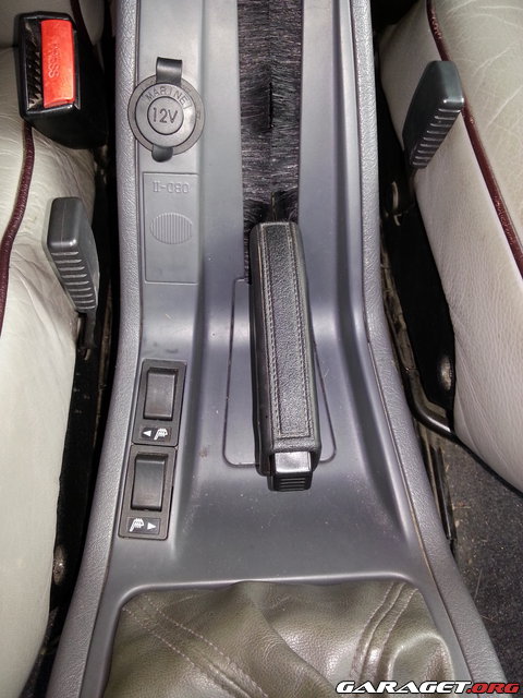

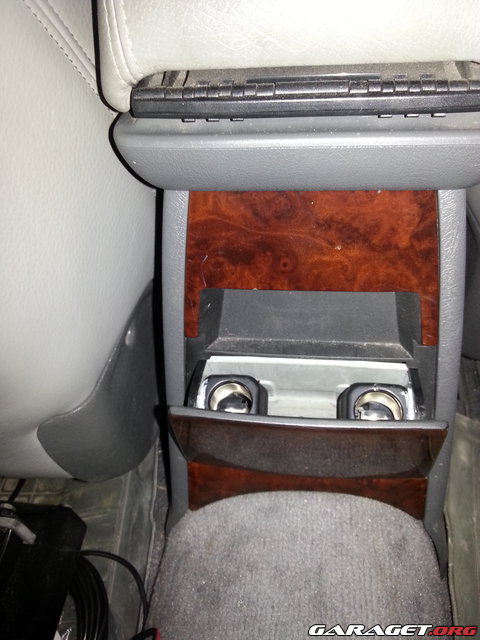

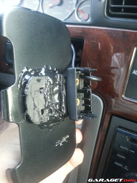

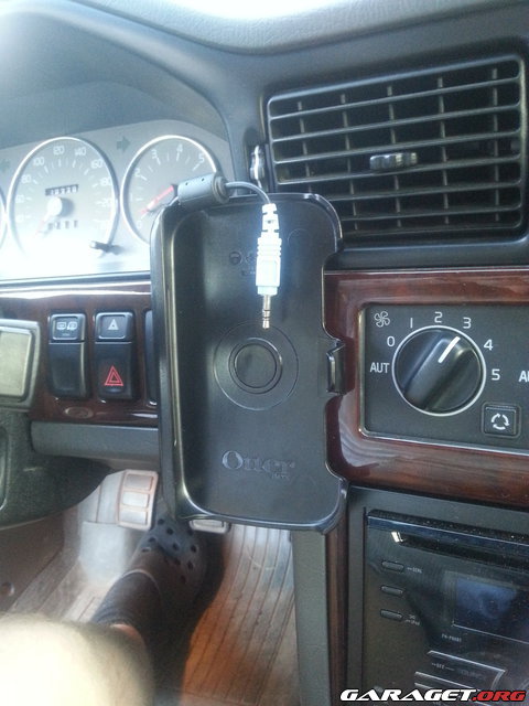

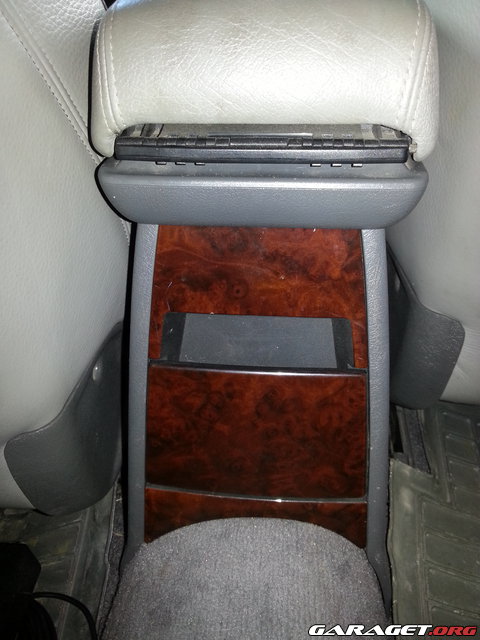

Har hänt lite med Volvon. Jag har bland annat monterat 12v uttag i baksätets askkopp ett vid handbromsen och ett på instrumentbrädan. Det som sitter på instrumentbrädan stängs av med tändningen (tänkt till GPS). De andra har spänning hela tiden.
Jag har också monterat andra backljus som har bättre ljusspridning. Byggde också en mobilhållare som inte gör nån inverkan på instrumentbrädan.

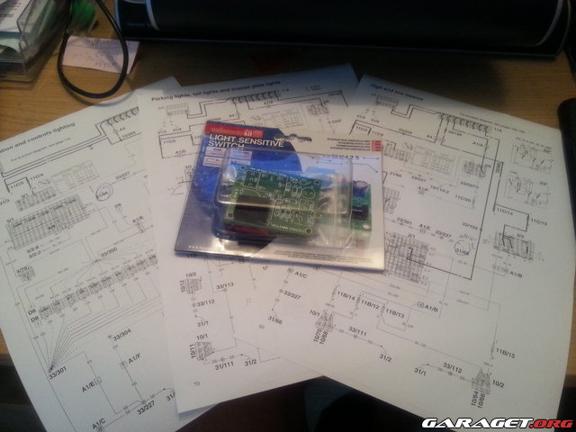

Sist men inte minst har jag köpt ett skymningsrelä som jag ska använda till att få automatisk påslagning av halvljuset och instrumentbelysningen när det blir skymt/mörkt ute. Denna funktion ska vara tillgänglig när lampswitchen är i läge 0. Reläet ska också styra "Home light" vilket betyder att när jag låser upp bilen så ska halvljuset och parkeringen lysa i cirka 20s när det är mörkt ute. Idag tänds det även på dagen.

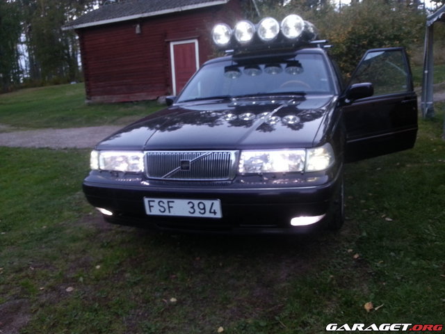

Nu har det hänt lite iallafall smile

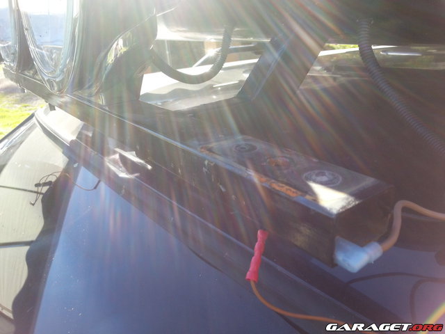

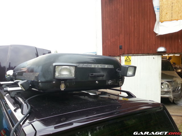

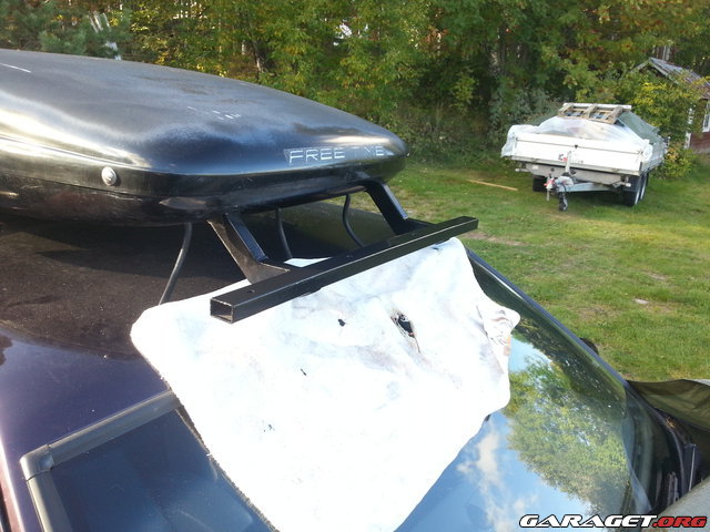

Hållaren till extraljusen hade börjat rosta pga av dålig färg som hade lossnat. Så nu är den målad med en mer tålig färg.
Sedan så har jag finputsat på halvljusautomatiken, så nu styrs dimljusen också av ljusrelät.

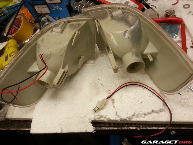

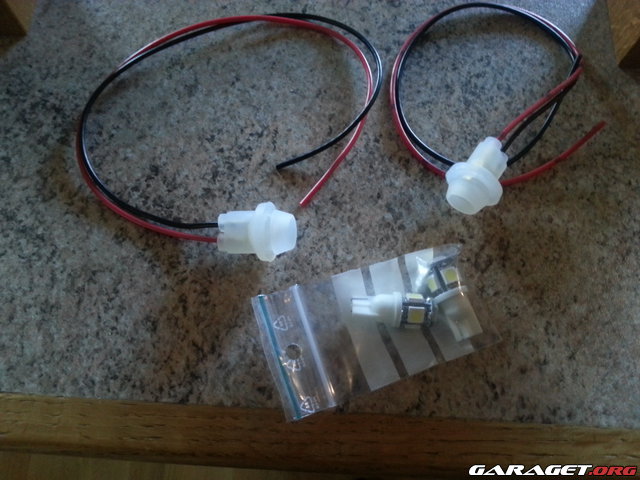

Fick min ledlampor samt hållare idag smile
https://www1.garaget.org/gallery/images/188/187879/187879-cfa5e962fa16775ee3800c31dc6eb0c1.jpg
https://www1.garaget.org/gallery/images/188/187879/187879-542a13242fef7237e712a763adb51ce9.jpg
Borrade hål i blinkershusen, vart väldigt bra tycker jag smile
https://www1.garaget.org/gallery/images/188/187879/187879-308b17ad3df0a0427b4e95eb26318af8.jpg
Jag vart nöjd med resultatet big_smile
https://www1.garaget.org/gallery/images/188/187879/187879-ce4edb7c1045b9e21d06793e5956d1c5.jpg
YEAH!!!

var köpte du lamphållarna? smile
V o L v o
115 Inlägg
23 september 2013
#91
Köpte dem på diodhuset smile Du väljer t10/w5w om du vill ha de som jag köpte.
http://www.diodhuset.se/led-tillbehor/lamphallare
