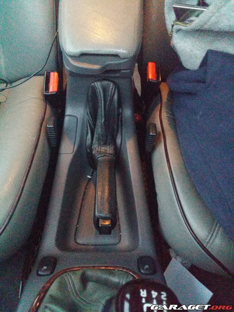

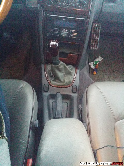

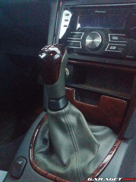

Sådär wink Nu tog jag mig ut i kylan och tog några kort på min "nya" mittkonsol.
Tyckte den gamla växelspaksknoppen var rätt sliten så beställde en från bildelsbasen, Dock är den från en s40 men efter lite modifiering så passar den utan problem smile

såg inte dumt ut dedär!! smile knoppen passade in väldigt bra! smile

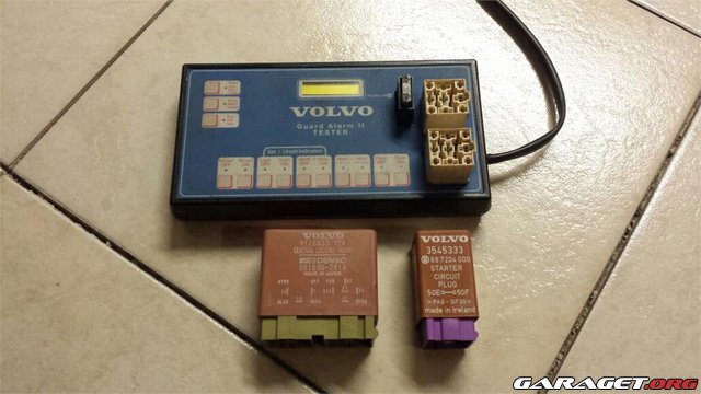

Köpte en liten julklapp till mig själv nämligen en dosa som man kan programmera originallarmsrelät med tex välja om man vill ha "överfalls"larm,pulserande eller fast signal till tuta/siren,programmera fjärr m,m
Har aldrig sett en sådan ute på marknaden förut utan som jag har förstått det så är det endast volvo själva som har tillgång till denna grej B)
men men nu är den påväg till mig big_smile

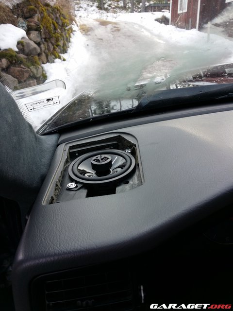

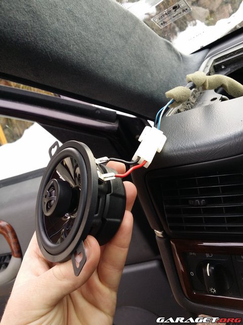

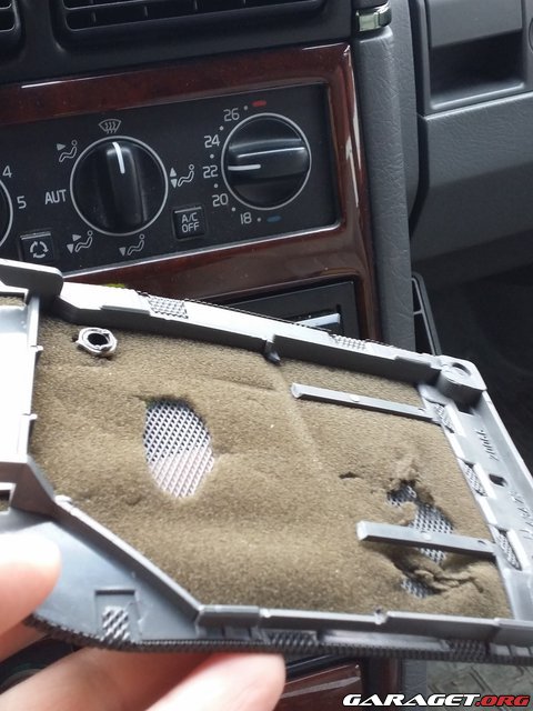

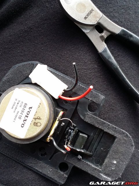

Nu har jag bytt ut mina högtalare i instrumentbräda mot Rockford Punch 3.5tum.
Nu är diskanten mycket renare och jag har fyllt upp ett tomrum när det kom till mellanregister B)

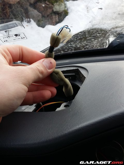

Började med att använda kontakten som satt på orghögtalaren och för att kunna återställa om det skulle bli smile
https://www1.garaget.org/gallery/images/188/187879/187879-2d5b55d792541377c22a000450f62ae2.jpg
https://www1.garaget.org/gallery/images/188/187879/187879-dadae5f11874390785756735f32f7942.jpg
Fick lov att klippa bort lite av plasten som var i gallret samt rensa jag bort allt "ludd" som ändå hade gått sönder smile
https://www1.garaget.org/gallery/images/188/187879/187879-8df7723fd1fbe794420eb6df65e7921d.jpg
Lödde fast originalkontakten och provspelad å checkade allt (Y)
https://www1.garaget.org/gallery/images/188/187879/187879-f04e51484dcdabb09fd2d504dc125285.jpg
Sedan var det bara att sätta i dom. Jag målade skruvskallarna svarta sedan för att dom syntes genom gallret.

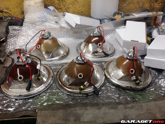

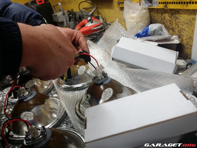

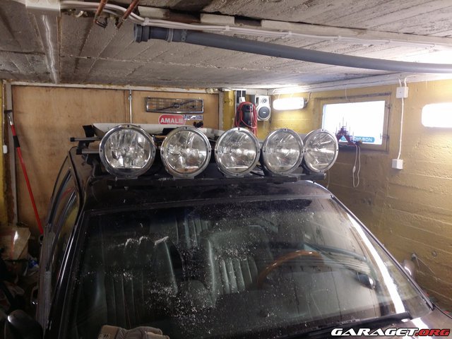

Nu har man kört med Halogen nog länge så dax för lite POWER big_smile
5st 75w (5000K) införskaffades å arbetat satt igång smile
Började med att lyfta av överdelen på boxen så man inte skulle behöva bryta varje ben i kroppen för att kunna montera allt wink
https://www1.garaget.org/gallery/images/188/187879/187879-10179d947cc868347199d14692b87537.jpg
Insatserna ur å dax för lite modifiering
https://www1.garaget.org/gallery/images/188/187879/187879-fb66be435de5942ab6e43a935cc1a7b1.jpg
Alltid bra och va 2 (Y)
https://www1.garaget.org/gallery/images/188/187879/187879-6ff67d96311409374c62182b5ca4f6bb.jpg
https://www1.garaget.org/gallery/images/188/187879/187879-4ce159572c6c8dad07b86655c7de04c8.jpg
Efter lite filande så passa lamporna utan problem big_smile
https://www1.garaget.org/gallery/images/188/187879/187879-0509a8784ce4201a93649c981a0f589e.jpg

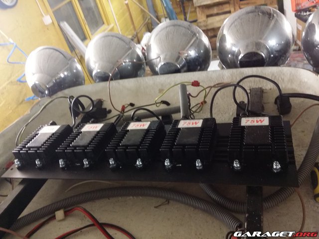

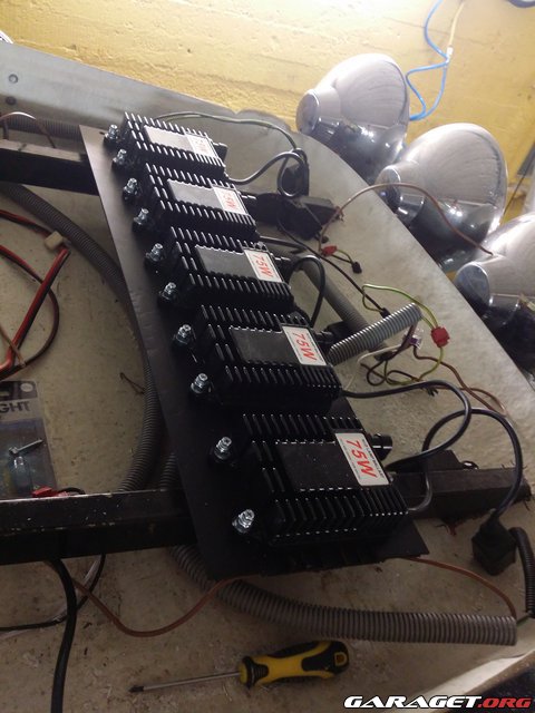

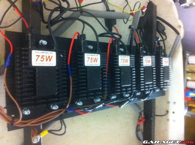

Dax att tillverka monteringsplatta för ballasterna,Tur man har lite skräp som ligger å slinger smile
https://www1.garaget.org/gallery/images/188/187879/187879-2c53e76c2930621d7c8db3bfbcdcbc3c.jpg
Efter att vinkelharry varit i farten å lite färg så såg det ut såhär
https://www1.garaget.org/gallery/images/188/187879/187879-04b03ba4356461527c7258ebab0ef14c.jpg
Lamporna monterade och inpassade
https://www1.garaget.org/gallery/images/188/187879/187879-2caadbc5d0918e5a2af55057a18d5fe7.jpg
Ballasterna monterade på "plåtarna"
https://www1.garaget.org/gallery/images/188/187879/187879-a9bbfddeb6e85e8c1df0168a2b216a51.jpg
https://www1.garaget.org/gallery/images/188/187879/187879-83df6fd3908636c2b1f866a53c588ca7.jpg
https://www1.garaget.org/gallery/images/188/187879/187879-53cce9fcd80bf3bfd9dd2f6bc00d46d5.jpg
Bilder på ljuset kommer B-) Kan lova att det blev ljust wink

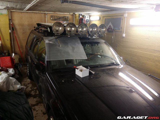

Efter ett sommaruppehåll så är jag tbx big_smile Har köpt en ny takbox som skall anpassas till befintlig belysningsinstallation. Denna takbox är kortare vilket gör att extraljusen kommer hamna ca 30cm in på taket.
Detta är för att tidigare har ljuset gått ner i instrumentbräda och huv vilket har resulterat att man bländar sig själv hmm
Ska införskaffa lite nya grejer så ska jag väl sätta igång med projektet innan det blir allt för mörkt ute wink
