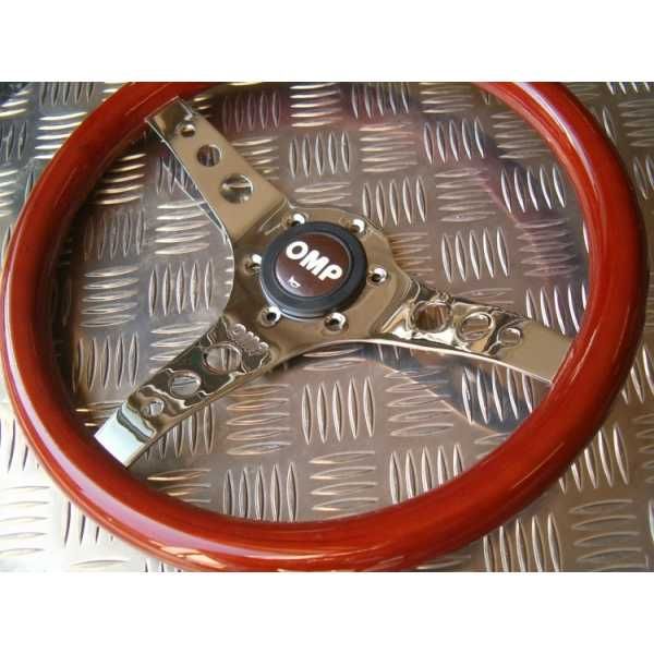

Går bara och väntar på första lönen från nya jobbet ska trilla in så jag kan åka och hämta min nya motor...
Men kan ju tala om att jag fick lite godis av tomten och flickvännen när det var julafton smile
Bland annat,
http://i286.photobucket.com/albums/ll115/Ejdersund/volante-mugello-omp_zps4689868f.jpg
http://i286.photobucket.com/albums/ll115/Ejdersund/Skarmavbild_2013-04-17_kl_120842_zpsbfde56bb.png
http://i286.photobucket.com/albums/ll115/Ejdersund/LD-0129_zps90b335dc.jpg

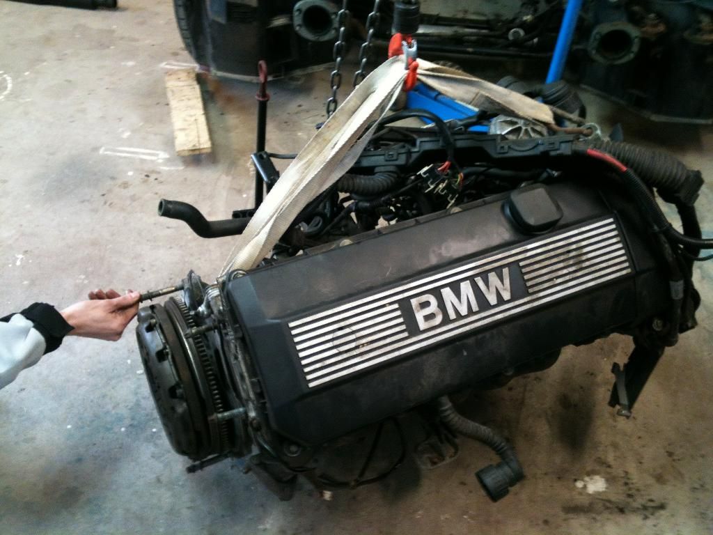

Motorn är hemma big_smile

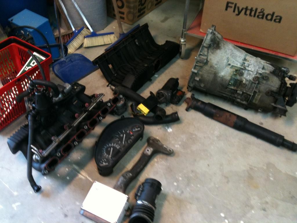

Var och hämtade motorn och det mesta hos HellMek idag.
http://i286.photobucket.com/albums/ll115/Ejdersund/DBC7D12B-0278-41B6-874B-9968B24D29EC_zps57hpct1m.jpg
http://i286.photobucket.com/albums/ll115/Ejdersund/22AF5042-9422-4C8B-98DC-1E80198B9E7D_zpsolxcyslb.jpg

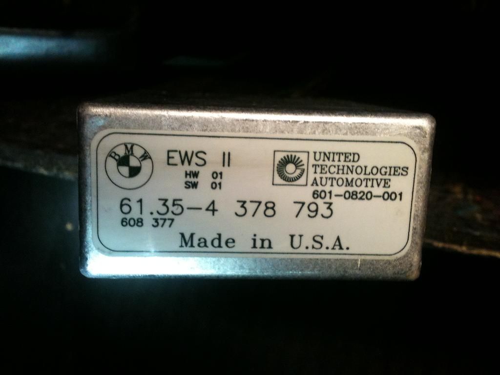

Och den här härliga röran....

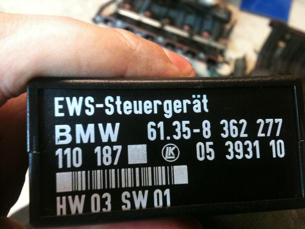

Denna är till m52 motorn
http://i286.photobucket.com/albums/ll115/Ejdersund/23BB46C0-9A37-4B94-A93D-5B2190E4C074_zpshsemyrms.jpg
Och den här satt i min compact.
http://i286.photobucket.com/albums/ll115/Ejdersund/B1BC4013-A003-4359-98BD-EC5E92C0DAD1_zps5j4h5ef5.jpg
Någon annan som har koll på detta härliga system som heter EWS ? smile
Eller du känner att du fixar det om jag fixar resten HellMek? tongue
Jag ska hjälpa dig när bilen i övrigt är startklar smile
Mvh//Tobbe

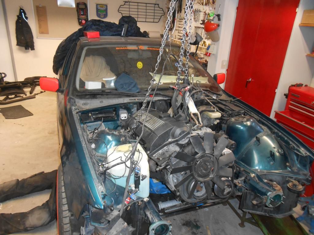

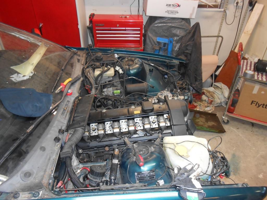

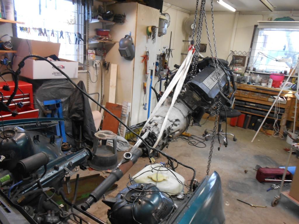

Nu är motorn och lådan i big_smile
http://i286.photobucket.com/albums/ll115/Ejdersund/DSCN0898_zps8d1b7039.jpg
http://i286.photobucket.com/albums/ll115/Ejdersund/DSCN0899_zpsbd783b95.jpg
http://i286.photobucket.com/albums/ll115/Ejdersund/DSCN0900_zps953169d8.jpg

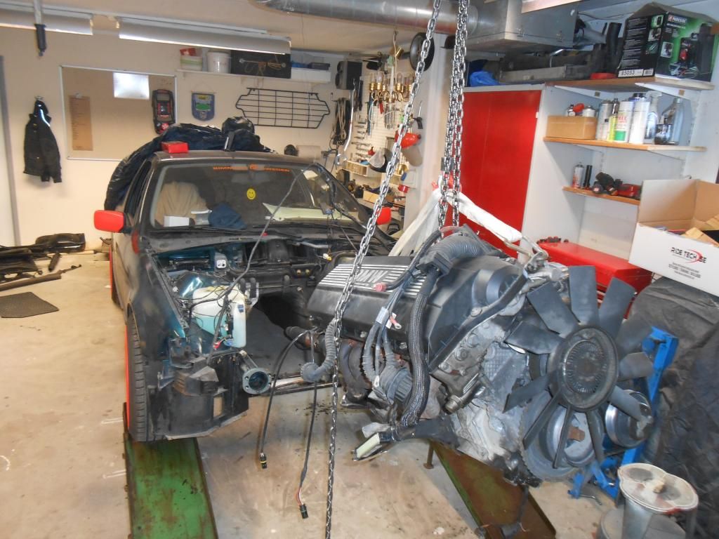

SnowDog_85 håller koll på lådan och kardan medans jag sänker ner motorn.
http://i286.photobucket.com/albums/ll115/Ejdersund/DSCN0901_zps65892fbd.jpg
och sen var det på plats !
http://i286.photobucket.com/albums/ll115/Ejdersund/DSCN0903_zpsae1b744b.jpg
http://i286.photobucket.com/albums/ll115/Ejdersund/DSCN0904_zps9decd75c.jpg

I med ett m50 insug med?smile
619 Inlägg
25 februari 2014
#130
Fick med ett M50 insug smile Men vet inte om jag ska använda det smile Blir senare i så fall smile

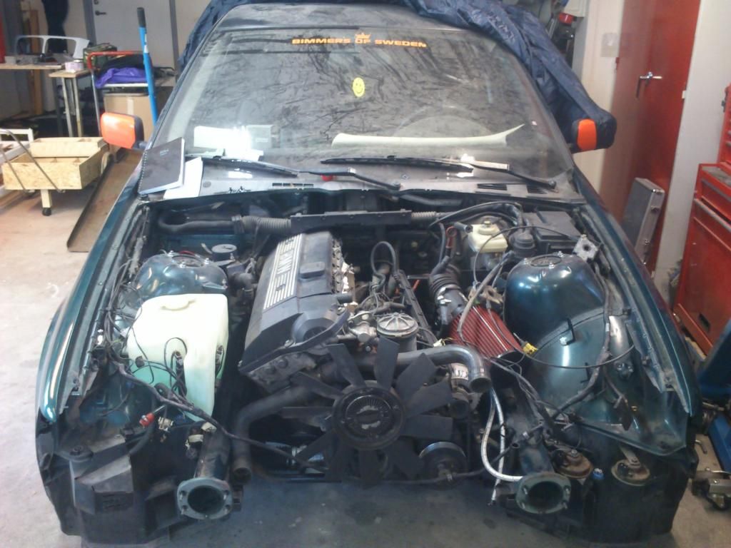

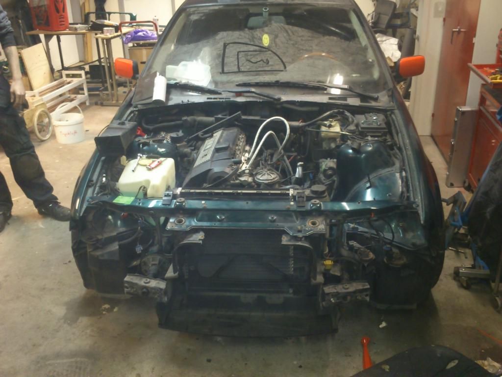

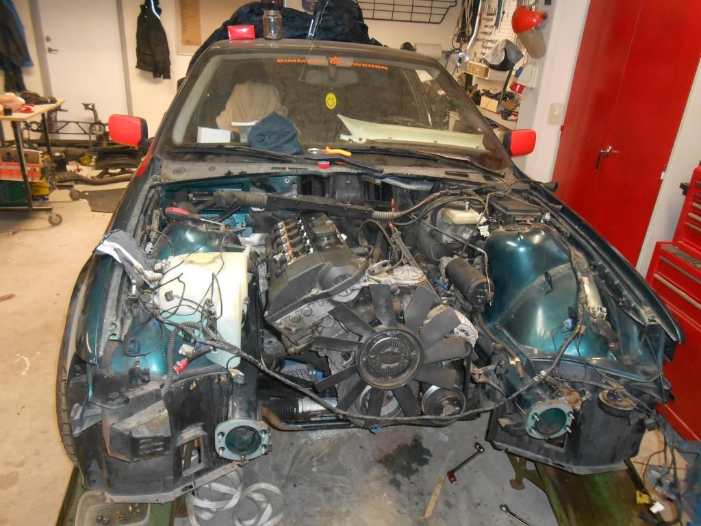

Nu har det hänt lite mer i garaget smile
Kapat bort lite gamla fästen som inte ska användas igen. och växellåda, kardan är klart!
Motorn är i princip helt inkopplad big_smile Behöver bara lite muttrar till att skruva på insuget tongue
Så då började jag och grannen montera fronten igen tänkte vi.

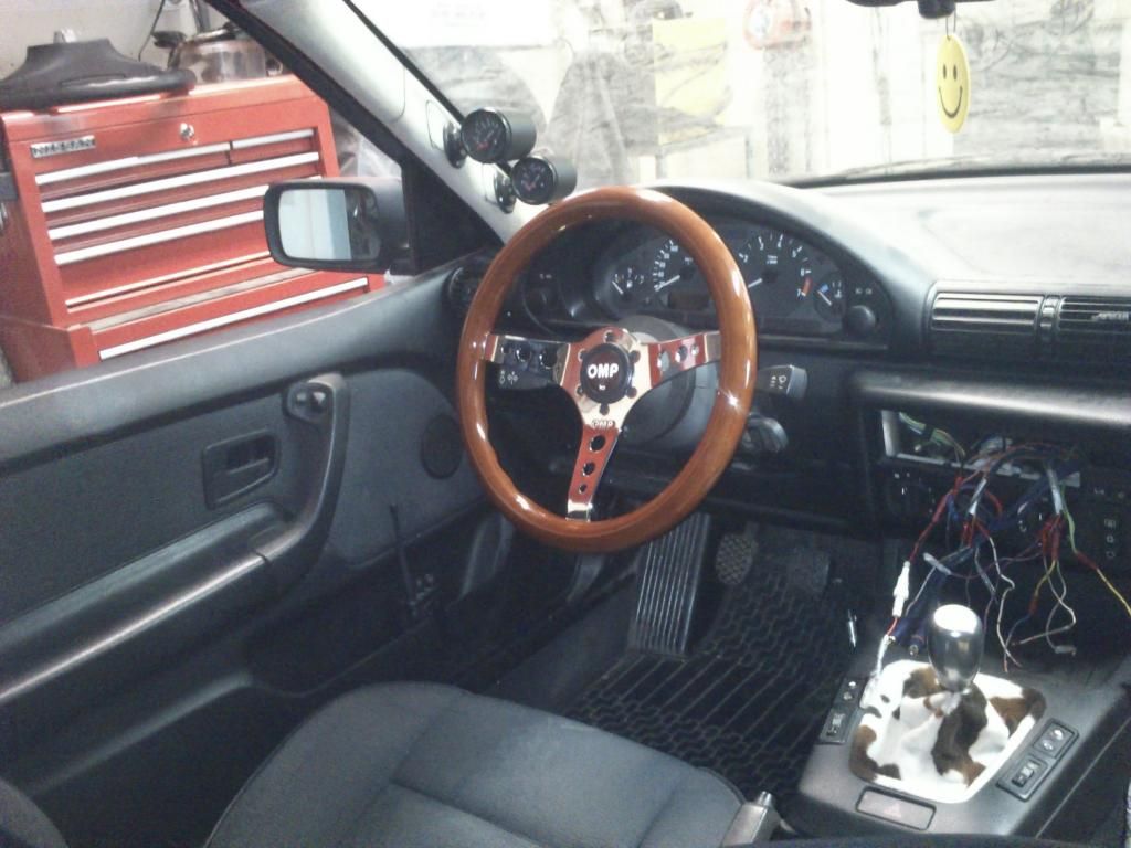

Sen tog jag och pillade lite med insidan med.
http://i286.photobucket.com/albums/ll115/Ejdersund/DSC_0021_zps4e0d7e71.jpg

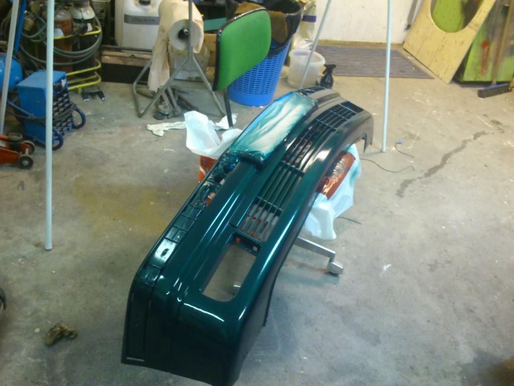

Lite ny lackade delar som ska monteras wink
Lagt igen hålen får sprut munstyckena som ändå inte fungerade.
http://i286.photobucket.com/albums/ll115/Ejdersund/DSC_0023_zps42408a11.jpg
Och min lagade front tongue
http://i286.photobucket.com/albums/ll115/Ejdersund/DSC_0031_zps9da632b8.jpg

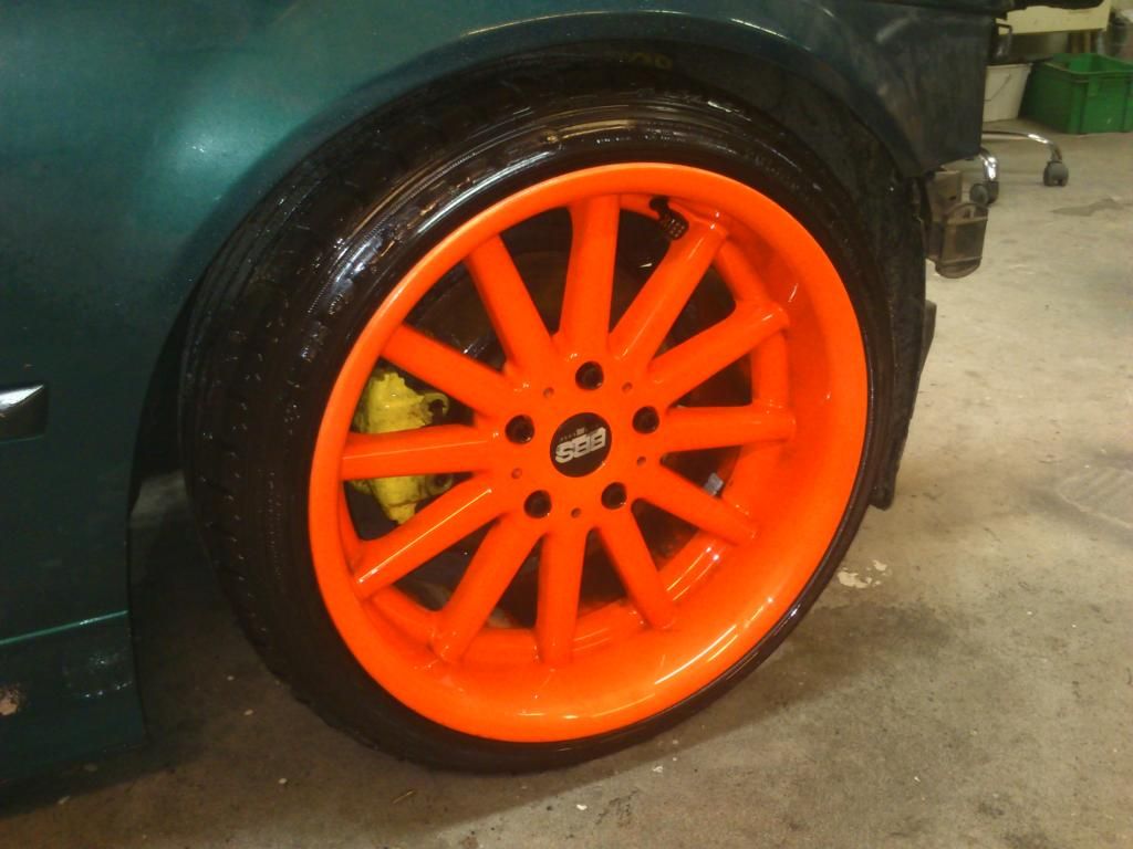

Tvättade av en fälgen när jag hade tråkigt tongue
http://i286.photobucket.com/albums/ll115/Ejdersund/DSC_0024_zps7c0d2162.jpg
