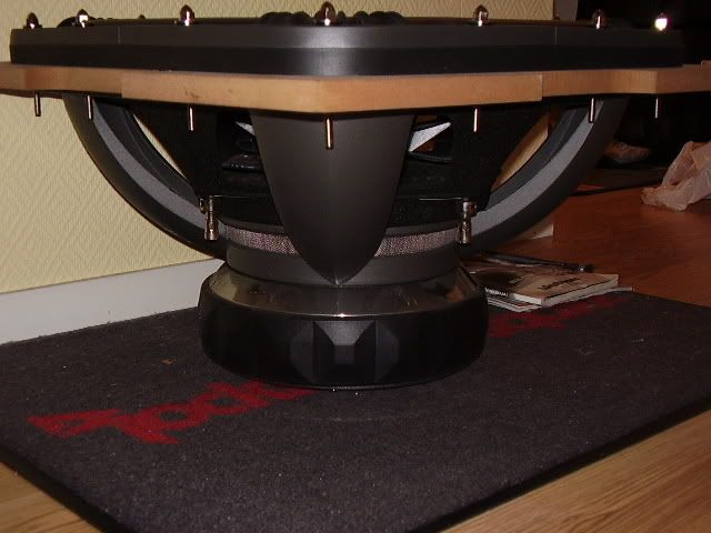

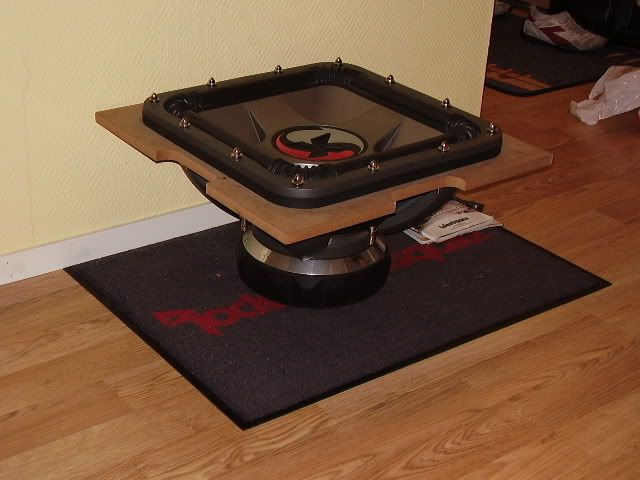

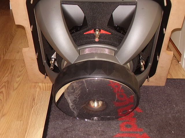

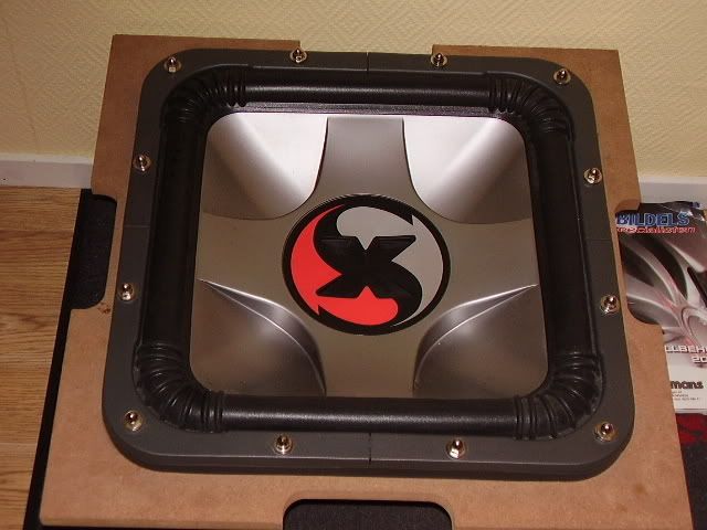

självklart har jag bilder på basen:
http://i70.photobucket.com/albums/i103/ … 210061.jpg
http://i70.photobucket.com/albums/i103/ … 210062.jpg
http://i70.photobucket.com/albums/i103/ … 220066.jpg
http://i70.photobucket.com/albums/i103/ … 210063.jpg
Mycket trevlig bekanskap
OBS den ser litet ut på bilderna men den är enorm i verkligheten!!
Mvh Christian
f**k! den var inte liten du tongue

Men hur levererades din bas då?? Korgen och Konen löst?
Min Stod hos återförsäljaren öppen i en Trälåda och då satt Korg och basen ihop men menar du att han kanske bara har tryckt i den??
Hur F checkar jag så att han har Gjort rätt så jag inte börjar att spela och det skrapar..
Hm nu måste du Hjälpa mej här!!!

Ja när jag fick hem basen så låg allt i "lager". Magnet och korg låg över varandra men var ej ihopskruvade med en skiva mellan sig så som det är på din bild men träskivan var mellan korgen och membranet.
Lite svårt att förklara men som jag posta i förra inlägget läs i manualen för en vettigare beskrivning smile Tryck lite lätt på x:et i mitten om du inte har en styrinne hör du att den skrapar emot talspolen så får du vrida den 1/4 varv och trycka igen tills du hittar den sidan som ej skrapar. Ah just de ja vet inte hur mycket du gjort med basen än men.. Under den gråa kanten runt basen så ser du om du har en styrpinne eller ej. Tar du bort alla pinnbultarna så är det bara att dra loss de gråa hörn bitarna.

Tjena!!
Yes har läst manualen nu men blir inte så mycket klokare endå hehe!!
Yes min träplatta sitter oxo imellan Korgen och membranet...så detta måste jag ju ta isär när jag skall montera den i lådan.....men det du menar är alltså att man bara kan ha Konen åt ett håll dvs där det inte skrapar,Har prövat att tryckt på x-et nu och det skrapar inte! skall se o jag har styrpinne eller inte har man styrpinnen så är det väll lätt för då finns det säkert en Märkning på Konen vart styrpinnen skall in..
det som ser coolt ut är att ifall man spelar sönder basen så köper man bara en insats så har man en ny bas :-)
Men som skat skall läsa manualen lite bättre så skall vi se om det kan bli något av det!!
Du får nog bidra med Support

ja styrpinnen sitter på korgen om du har en sådan sen på konen så är det ett hål som du placerar den i då.. inget svårt alls om du har det. Tror bara det är dom äldre soloxer som inte har pinnen. Om det inte skrapar när du trycker nu så är det bra ju. som sagt är ingen expert på ljud heller men lite granna kan jag nog hjälpa dig i alla fall.
