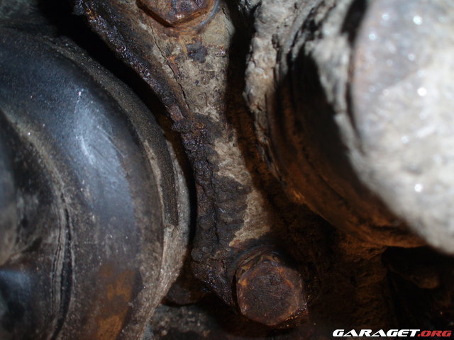

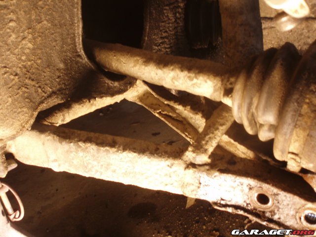

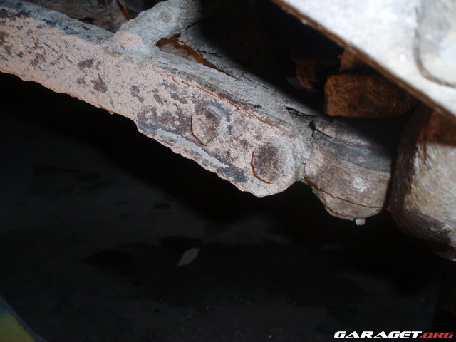

Bultarna på undre bärarmen
https://www1.garaget.org/gallery/images/165/164369/164369-a1954a2390270da92df4a207877419fb.jpg

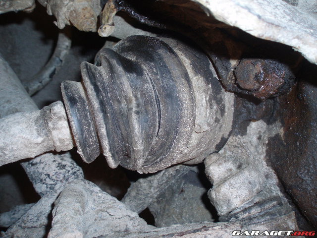

Här syns det att drivaxelgummit börjar bli slitet
https://www1.garaget.org/gallery/images/165/164369/164369-eef8045c569c378741e7a622a6b83df3.jpg
Skivan på denna sida är ingen höjdare heller sad

ser ut att vara en hyfsat okej OG900. drivknut och hjullager byte har man gjort på några OG900or. tar inte många timmar att göra dom jobben...
En Saab utan turbo är som en räkmacka utan räkor..

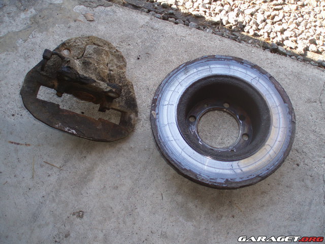

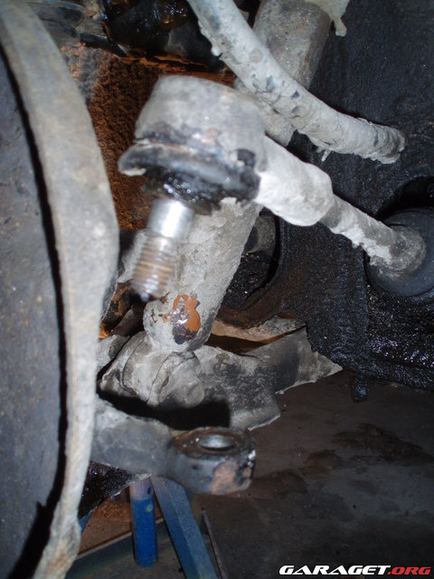

Bultarna åt bromsoken släpper fint på denna sida smile
Jag brukar ge dem ett rejält slag med stora hammaren så släpper de bättre
https://www1.garaget.org/gallery/images/165/164369/164369-ac034453458c8ccf16c36998785500a0.jpg
Bromsok och skiva är demonterade. En ny skiva är oundviklig.
https://www1.garaget.org/gallery/images/165/164369/164369-d77a325f24f592aca8a5d72712e2fded.jpg

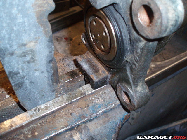

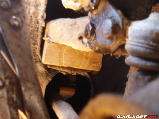

Ett rejält slag på p-ändan, medan man håller mot med en större hammare på baksidan av den, brukar göra susen. Använder man en kulledsbrytare är det riska att man förstör leden hmm
https://www1.garaget.org/gallery/images/165/164369/164369-141bead15a31bcc5b50a46b01c343598.jpg

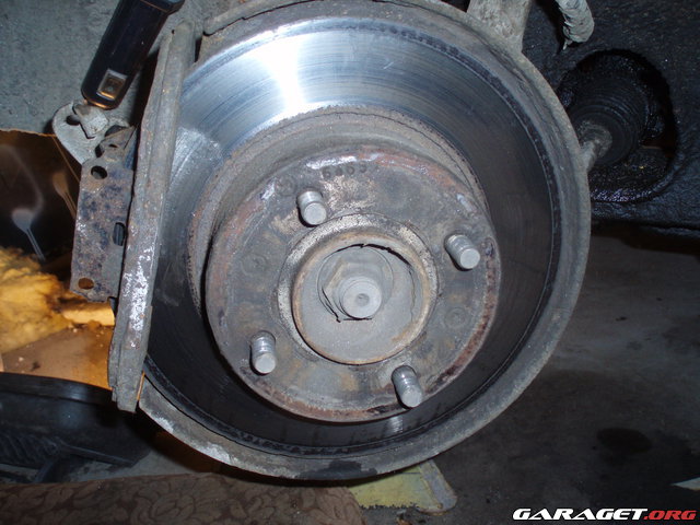

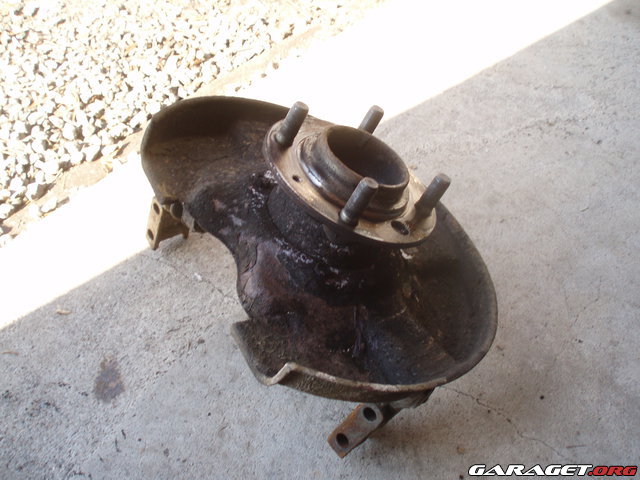

Hela navet hissas med domkraft och en träkloss trycks mellan A-armen och karossen.
https://www1.garaget.org/gallery/images/165/164369/164369-7eb56540dd15c62f86c813441b186217.jpg
Och navet är borta big_smile
https://www1.garaget.org/gallery/images/165/164369/164369-2bc273234ad37ec4ce913aa1d6a308e3.jpg

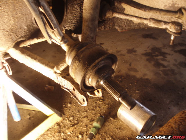

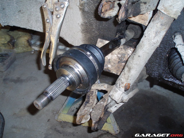

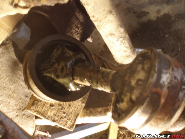

Här finns en hel del underredesmassa att skrapa bort innan det går att föra gummit bakåt på axeln
https://www1.garaget.org/gallery/images/165/164369/164369-42cf2c80226446fe52ef5ba5d1e52ae3.jpg
Och nu till den kletiga biten tongue att hitta låsringen åt drivknuten i allt fett roll
https://www1.garaget.org/gallery/images/165/164369/164369-d14ced7b68e2df45dc96cbe463a71c18.jpg
Navet har just varit en sväng till den lokala bilverkstaden där ett nytt lager har pressats i smile
https://www1.garaget.org/gallery/images/165/164369/164369-44dcbdbf5bea23bbf437074957d291b5.jpg

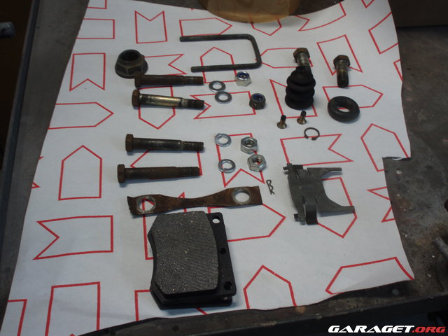

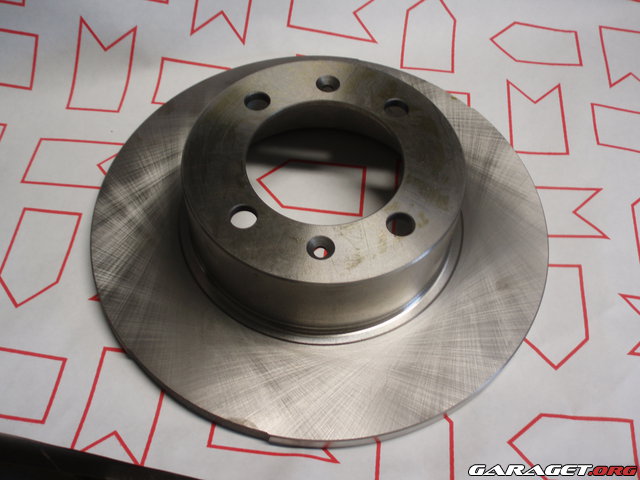

Bromsdelarna renoverade
https://www1.garaget.org/gallery/images/165/164369/164369-e2f8e733db0e2b7de3c9ff00599b32c9.jpg
Jag glömmer inte bort att slipa okens glidytor
https://www1.garaget.org/gallery/images/165/164369/164369-cdf2c94e517d36d90670c6df8f1e3945.jpg
Nytt gummi monterat på spindeln smile
https://www1.garaget.org/gallery/images/165/164369/164369-ee82cf7af812bd032f410df0d9dbe880.jpg
Och en sprillrans ny bromskiva smile
https://www1.garaget.org/gallery/images/165/164369/164369-a4889289519447fe494e79c428a47bd9.jpg

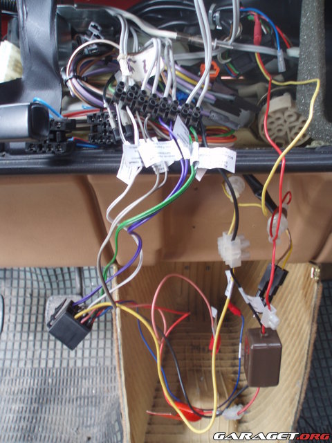

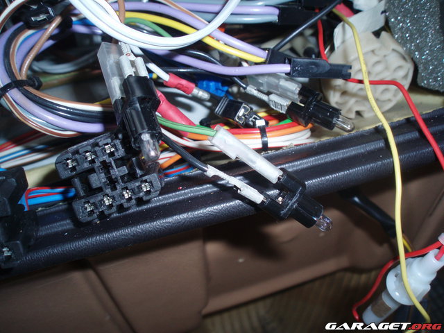

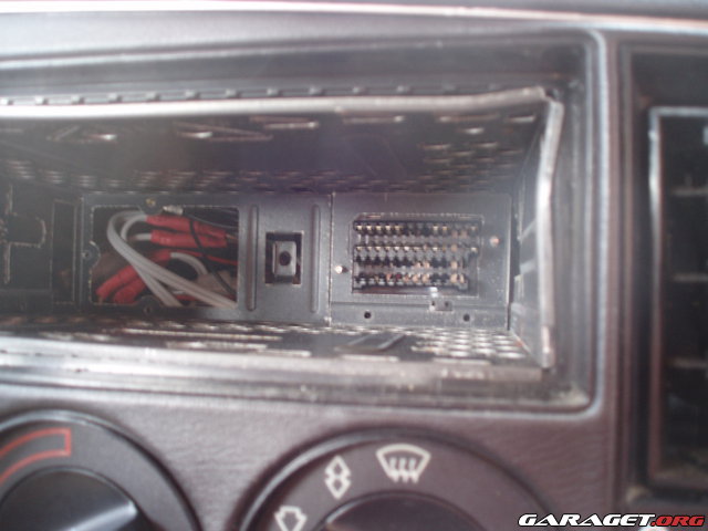

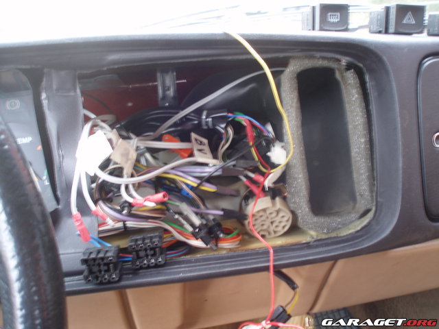

Följande i tur är att byta ut alla trasiga brännare i instrumenteringen samt byta till en lite modernare stereo
Först river ut den gamla stereon
https://www1.garaget.org/gallery/images/165/164369/164369-e2272cc746e7152355fad2c6b0b7a745.jpg
Har ni sett någon sådan kontakt förr? Inte jag tongue
Stereon är fasttrycktr direkt i kontakten åt alla ledningarna roll
https://www1.garaget.org/gallery/images/165/164369/164369-2eec8972142af2d5ca286b372b51ad2f.jpg
River ut stereoramen och får ut kabelhärvan på köpet
https://www1.garaget.org/gallery/images/165/164369/164369-625ee43778603029b8f4fe5be01f8d3b.jpg

såg inte så kul ut. har drabbats av det med i nån bil jag har haft med. men då har jag haft sån tur att jag har hittat originalkablaget liggandes undantryckt och oanvänt i panelen på bilen så det har bara vart att koppla in det och slippa ormboet...
5 071 Inlägg
19 juli 2013
#93
Ok smile  Här blir det väl nog till att skarva alla ledningarna tongue

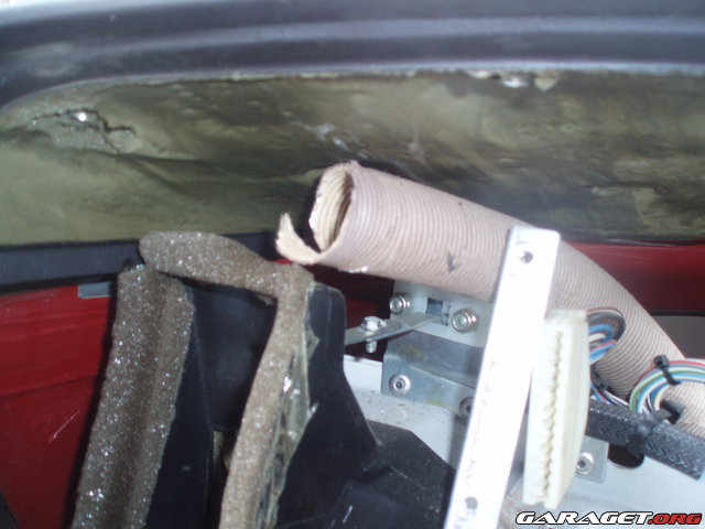

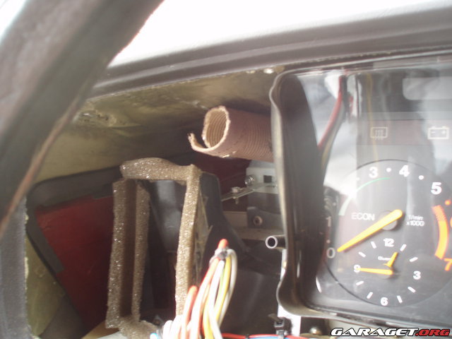

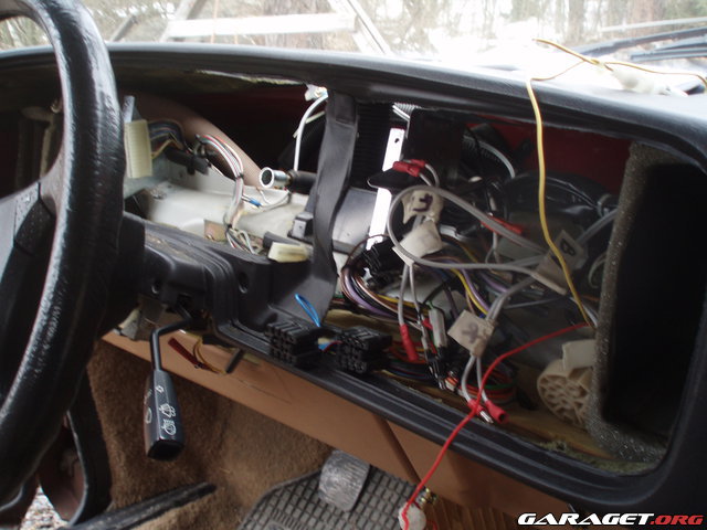

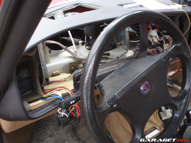

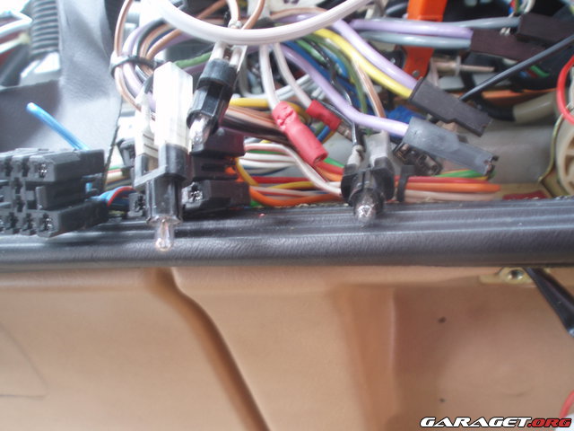

Nu river jag bort instrumentpanelen så jag kommer åt att byta alla de trasiga brännarna, och så blir dert lättare att dra nya kablar åt stereon
det ser lite rörigt ut med allt kablage. Även vacuumkoplingen åt kupéfläkten måste lossas
https://www1.garaget.org/gallery/images/165/164369/164369-27da14d0334bbc9d533f500a200756f5.jpg

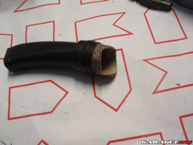

Ett ventilationsrör lossar från sitt munstycke sad
https://www1.garaget.org/gallery/images/165/164369/164369-d9855353d7947d84a3164b9e4d1d008f.jpg
https://www1.garaget.org/gallery/images/165/164369/164369-bb430d2e5961c60c4e9e97d1eab1c7f4.jpg
här ligger det lösa munstycket
https://www1.garaget.org/gallery/images/165/164369/164369-aa213c1510a31c2ad06470f53d148102.jpg

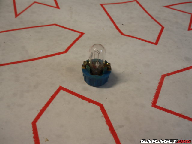

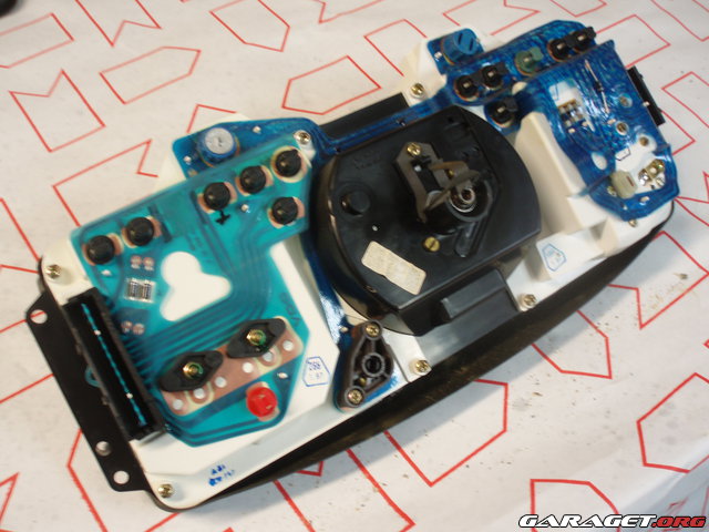

Mätartavlan på arbetsbänken
https://www1.garaget.org/gallery/images/165/164369/164369-03c769ab43144556bba1030b88d2f2bf.jpg
Det är inte bara brännarna som är söndriga. Lampsocklarna är också trasiga sad
Tur man har en reservdelsbil att plock friska ifrån smile
https://www1.garaget.org/gallery/images/165/164369/164369-703e2738845009dc67897c1697af7258.jpg

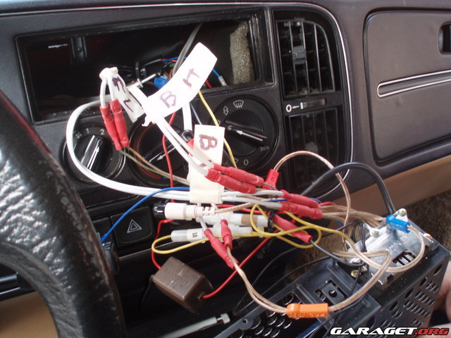

Jag drar nya lednigar åt den nya stereon medan frontpanelen är demonterad
https://www1.garaget.org/gallery/images/165/164369/164369-69a4e4f2ab654ecbec39bb0641b1e560.jpg

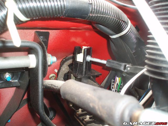

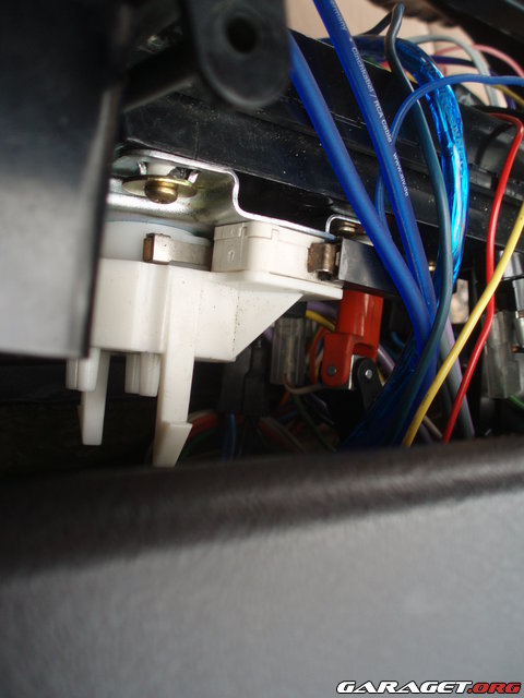

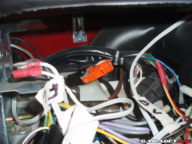

Det svåra med att sätta tibaks frontpanelen är att länkarmen åt fläktreglaget kan lossa från fläktmotorn eller från reglaget i frontpanelen
här syns ändan på länkarmen i orange plast
https://www1.garaget.org/gallery/images/165/164369/164369-48d03fc51419512117833c81f238ed5a.jpg
det går att känna om staget sitter som det ska via hålet för högtalarna
länkarmen fästs under instrumäntbrädan
https://www1.garaget.org/gallery/images/165/164369/164369-2cf04f8286693e008670fdbe69daa975.jpg
och mot reglaget
https://www1.garaget.org/gallery/images/165/164369/164369-ec67609b7c6d95679e659128908ea220.jpg
nu ska även vacuumkopplingen åt fläktspjällen sättas ihop
det gäller att ha tungan rätt i mun tongue
och en hel del tålamod  cool

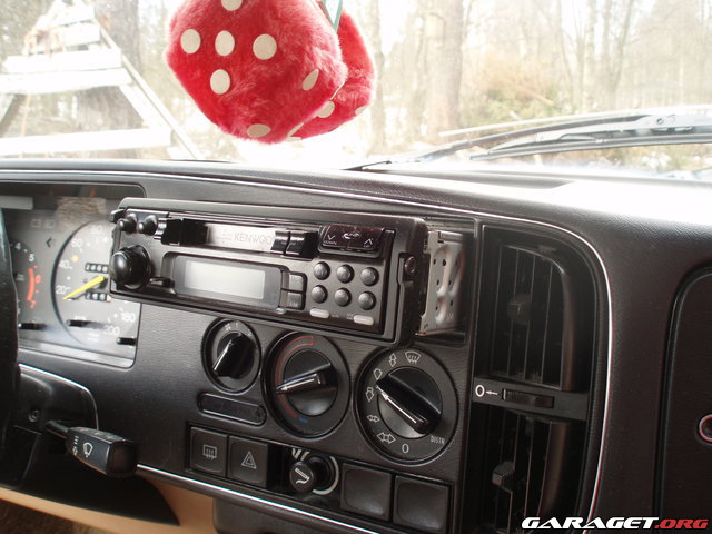

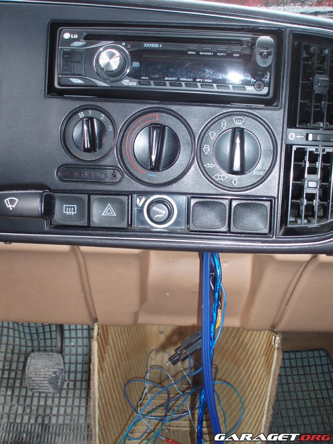

Nu är är allt ihopmonterat igen, alla lampor lyser och fläkten fungerar också efter lite strul tongue
Jag har demonterat mittkonsolen för att lättare kunna dra RCA-kablar åt förstärkarna.
Nu sitter även stereon på plats smile
https://www1.garaget.org/gallery/images/165/164369/164369-434f18852f301a8b7bf41ebd94ff391f.jpg

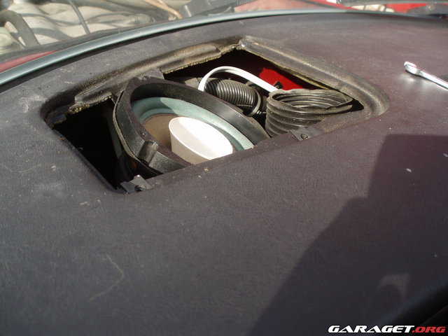

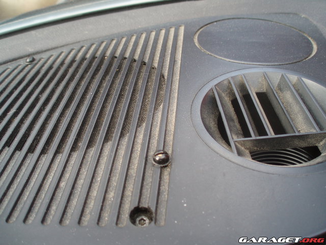

Nytt framsystem ska jag också fixa till så vi börjar med att demontera högtalargallren, igen hmm
Här ser ni att man haft en liten egen konstruktion på fastsättningen av grillgallren.
Dessa skruvar är inte original
https://www1.garaget.org/gallery/images/165/164369/164369-5c05cded4b4fbbbd57bc60568c61fd07.jpg
och inte dessa högtalare heller
https://www1.garaget.org/gallery/images/165/164369/164369-e1b8d0e92a835c00c4e1d2e3311a46c0.jpg
men det gör ingenting, för jag skall inte heller ha originalhögtalare cool
