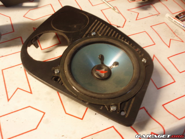

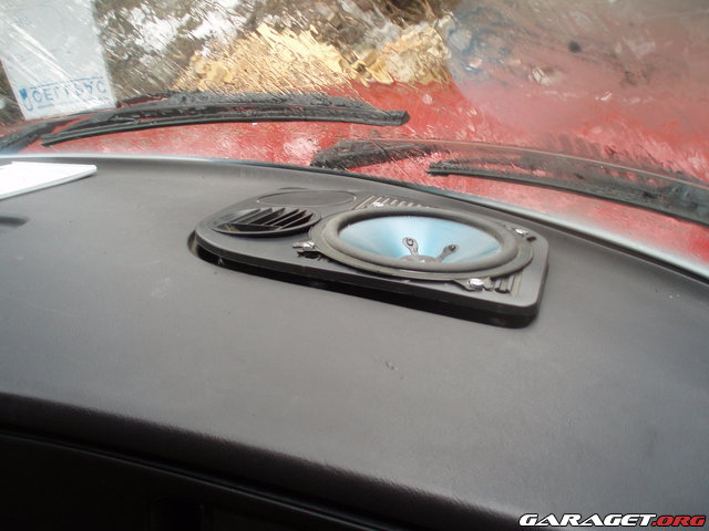

Dessa Kenwood högtalare norpade jag ur min Peugeot 205 GTI förrän jag sålde den cool
De är för stora för att rymmas där originalhögtalarna sitter, så jag gör större hål i gallren och skruvar dom ovanpå dessa. Givetvis tar jag dessa från den vita 900:an. Man vill ju kunna bygga tillbaks den till original nån dag tongue
https://www1.garaget.org/gallery/images/165/164369/164369-9e00e9039a02bf08b392938858c4f2d4.jpg
Nya högtalarledningar dras
https://www1.garaget.org/gallery/images/165/164369/164369-26a4581491f5f849985b690c7e40c6e7.jpg
Nu gäller det att se om dom passar smile
https://www1.garaget.org/gallery/images/165/164369/164369-f3a7dff08a8b93f1fed9ccc7f097d7fe.jpg
men det avslöjar jag inte ännu cool

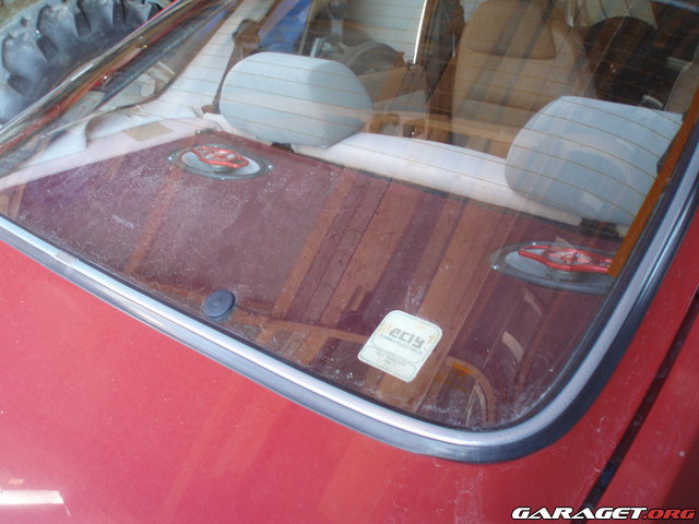

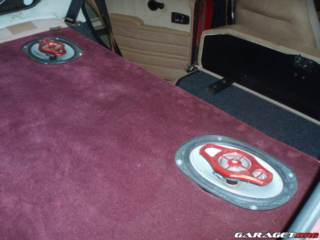

Bak i den omklädda hatthyllan kommer 2 st. 6x9:or
https://www1.garaget.org/gallery/images/165/164369/164369-d765e54d5ea9b215a8921d8b446dcb5e.jpg

skruva fast högtalaren på undersidan av gallret, hade nog sett snyggare ut smile
Du är liv
5 071 Inlägg
31 juli 2013
#103
Det hade sett mycket snyggare, men den ryms inte ner på högra sidan pga handsfacket sad
6 740 Inlägg
31 juli 2013
#104
JohnWayne skrev:
jasså aj då tongue ja då blir det hela lite svårare ju wink

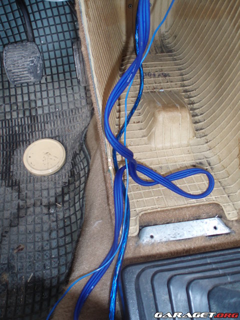

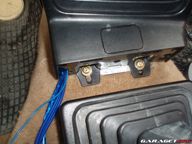

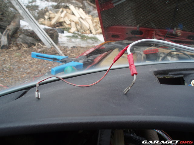

Nu är det dags att dra RCA-kablarna till bagageutmymmet.
Från stereon går dom bakom askkoppen och igenom mittkonsolen
https://www1.garaget.org/gallery/images/165/164369/164369-96649f3a8fa8143d94a795d512800286.jpg
https://www1.garaget.org/gallery/images/165/164369/164369-a29e8d3a0fea492e4b86a637b285f683.jpg

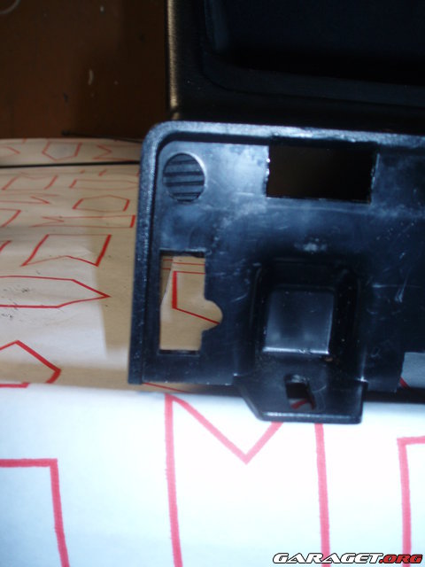

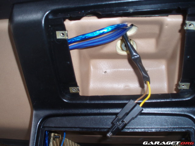

man skall aldrig dra RCA-kablar och strömkablar bredvid varann, så RCA-kablarna drar jag i bilens vänstra sida. För att få den att komma in under golvmattan under förarstolen så måste de vända av där mittkonsolen slutar och konsolen åt växelspaken börjar
Det finns ett avlångt håli i mittkonsolen som är som gjort för RCA-kablar smile
https://www1.garaget.org/gallery/images/165/164369/164369-2670920bcef55b64eebe18be596556e2.jpg
men jag sågar bort en liten del så öppninger blir hel
På så vis så blir det ett litet hål där kablaget slipper ut ur mittkonsolen.
Ett gång finns redan i det veckade gummit mellan mittkonsol och växelspak. SAAB har tänkt på allt lol

och så in under golvamttan under förarstolen
https://www1.garaget.org/gallery/images/165/164369/164369-43f79012f410a85a5020739bc414df1a.jpg

alternativet, mindre högtalare hmm
Senast redigerat av JohnWayne (31 juli 2013)

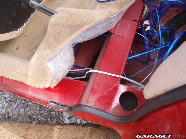

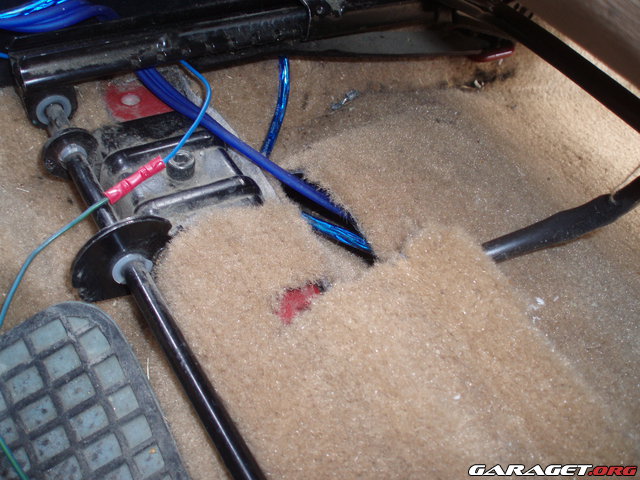

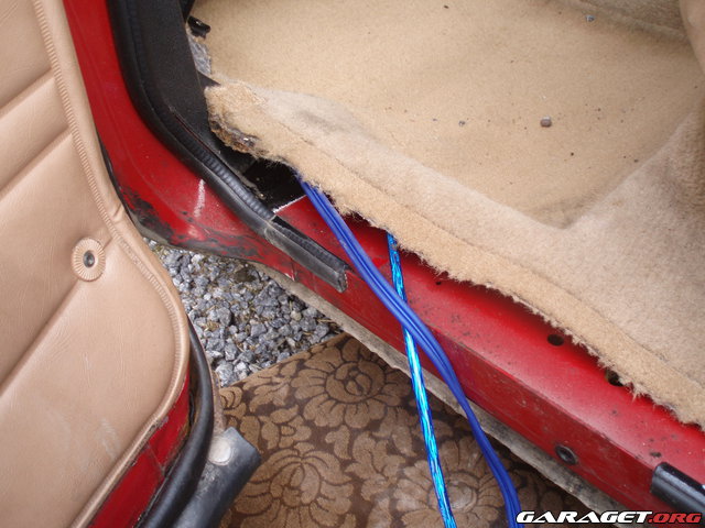

från förarstolen går kablarna under mattan och bakåt
https://www1.garaget.org/gallery/images/165/164369/164369-66cb06a04f56acaecd9e1ccc3bab923d.jpg
under baksätet och in i bagaget
https://www1.garaget.org/gallery/images/165/164369/164369-308e7674e0d599775b2e68e5e4f3d392.jpg

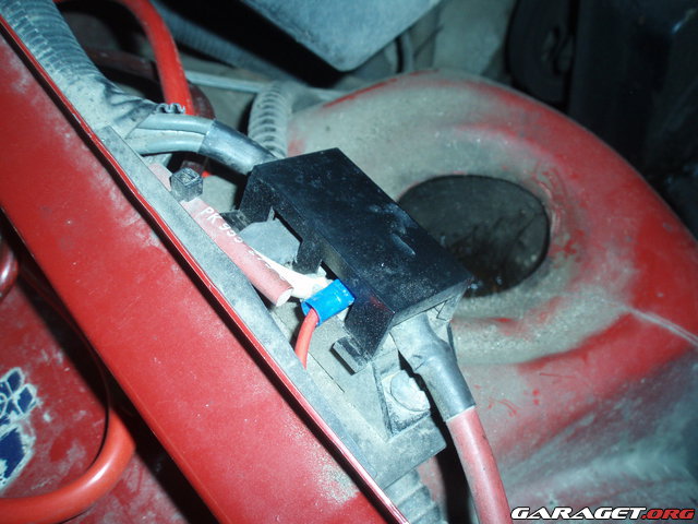

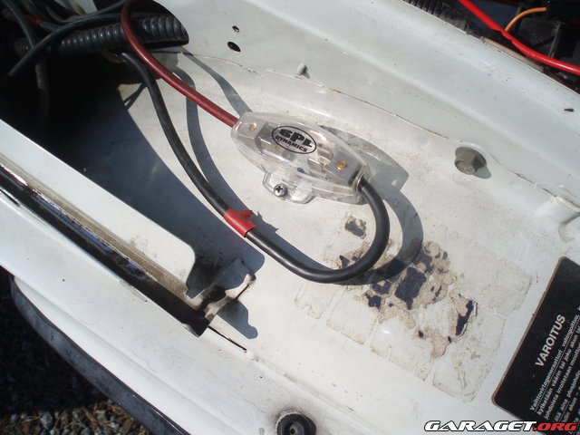

Då är det plus-ledningarnas tur. Från den vita Saaben tar jag säkringshållare och pluskabel
https://www1.garaget.org/gallery/images/165/164369/164369-ba85591e5e8fbcb406a04e2bd499d211.jpg
Det finns en skild enhet på 900:orna ifall man behöver mer ström. Istället för att koppla allt på batteriets pluspol kan man använda denna kopplingsenhet. Bara att skruva upp M6 skruven och plocka på mera pluskablar.
Genialt Saab big_smile
https://www1.garaget.org/gallery/images/165/164369/164369-41b00b18e611cc91c13b8425e169faef.jpg

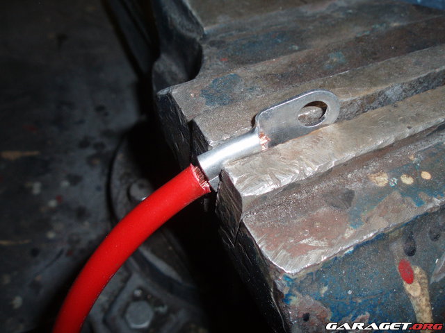

jag brukar klämma fast dessa kableskor med hjälp av ett skruvstycke
https://www1.garaget.org/gallery/images/165/164369/164369-ab4c57ce1a640240fb94ad5ef27581c6.jpg

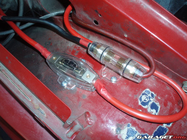

Jag borrar hål i innerskärmen för de båda säkringshållarna
och monterar hållarna
https://www1.garaget.org/gallery/images/165/164369/164369-7922cb52d64a468e6e23e0e653ebfe6b.jpg

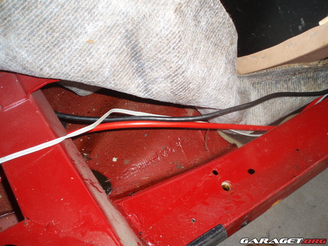

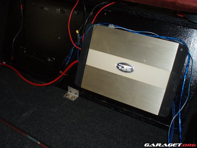

Jag drar de båda pluskablarna (den svarta är också en positiv jordad kabel) från motorrummet, in i framskärmen, bakom mattan som går upp på kickpanelerna, under tröskelplåtarna och under golvmattan och bakåt till bagaget
https://www1.garaget.org/gallery/images/165/164369/164369-f25599ec89df635e45657c7f687d0c5f.jpg

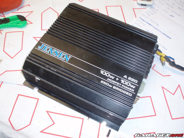

Denna gamla Jensen får dra mellanregistret, de båda 6 x 9:orna
https://www1.garaget.org/gallery/images/165/164369/164369-dded21149ac088ef45116fcd415db878.jpg

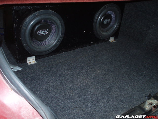

och denna nyinköpta SPL
https://www1.garaget.org/gallery/images/165/164369/164369-f6207a188522bb3a0a5c01337d26f00a.jpg
får dra de båda 10" SPL basarna
https://www1.garaget.org/gallery/images/165/164369/164369-5053463bfb99b25202d907b16f6cdedd.jpg

#112
Hatthyllan sätts tillbaka.
https://www1.garaget.org/gallery/images/165/164369/164369-172557e6e838c73576ca2cfa9e1980c2.jpg
Då får ljudsystemet vara avklarat smile

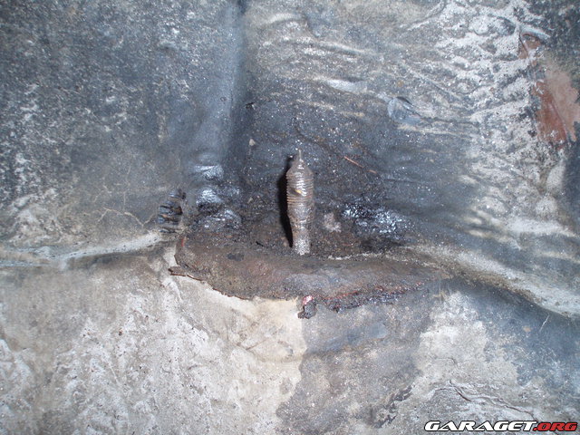

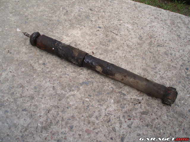

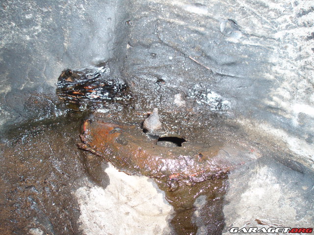

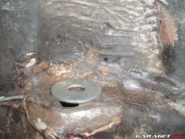

Ett mycket ökänt ljud börjar höras från bakvagnen, och jag är nätan säker på vad det är.
Mycke riktigt så har karossen där stötdämparna sitter skruvade rostat sönder sad
detta är ett klassiskt Saab 900 fel  mad mad mad
Jag lyfter upp bakvagnen och inspekterar roll
Hålet är stötdämparens övre mutter ska sitta har orastat upp, så stötdämparen åker upp och ned som en jojo
Och så här fräsch är mutter som skall hålla stötdämparen sad
Jag har ingen nyckel eller tång som grppar på denna, så jag tar till vinkelslipen och skär sönder muttern
https://www1.garaget.org/gallery/images/165/164369/164369-5b929c0cc1d1dd996e9971a7a039cd1c.jpg
Här har rosten härjat
https://www1.garaget.org/gallery/images/165/164369/164369-3a5cb87de633fe78d57c3dc6175f3ff7.jpg
Tyvärr är gängorna så pass skadade så jag får lov att byta stötdämpare.

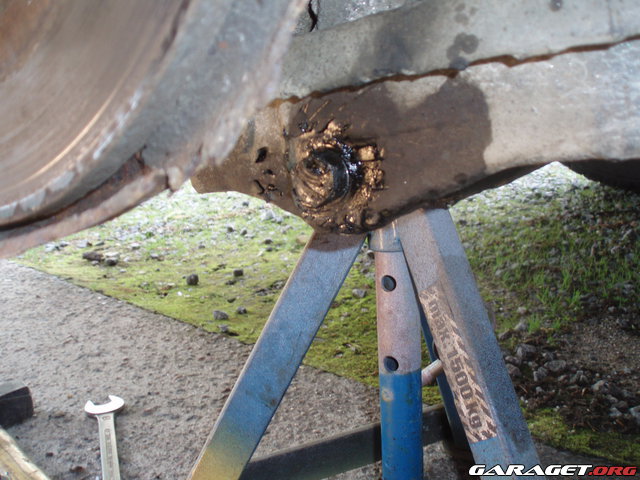

Nu gäller det att få loss bulten som stötdämparen sitter fast med i länkarmen
https://www1.garaget.org/gallery/images/165/164369/164369-321c0dea9129204af6ca8651ed08dc74.jpg
och den bråkar rejält sad
till slut får jag loss den gamla stötdämparen
https://www1.garaget.org/gallery/images/165/164369/164369-d90928890ecd25a75a1ba69e0ba64617.jpg

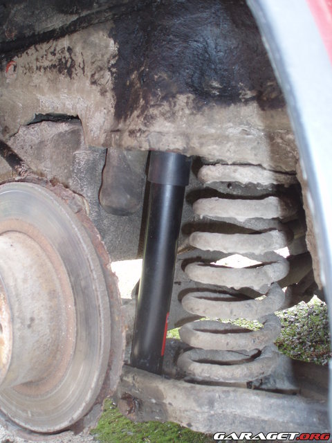

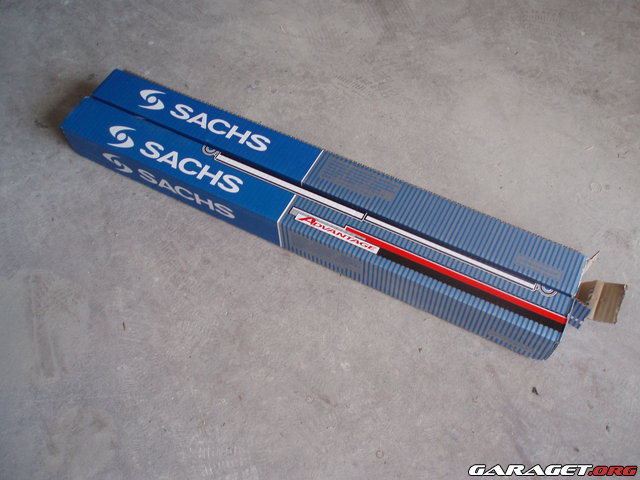

Hämtade hem två nya gasstötdämpare smile Lika bra att byta i båda sidorna smile
https://www1.garaget.org/gallery/images/165/164369/164369-6add199824f991e45f783183653fd068.jpg

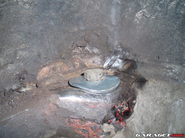

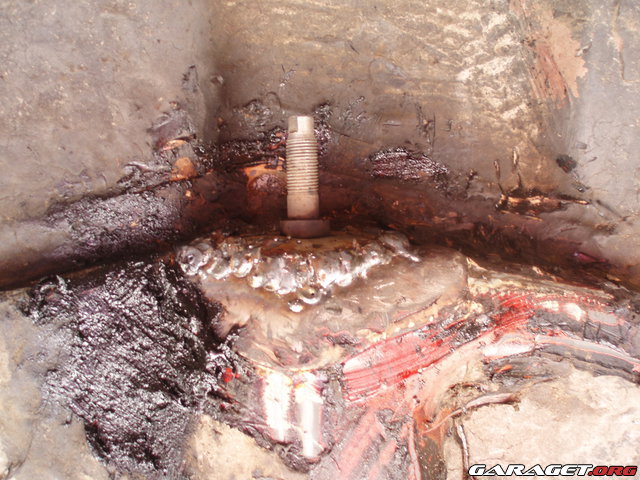

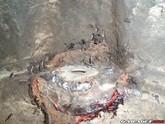

Jag slipar området plåtrent och kommer att svetsa fast en karossbricka som fäste
https://www1.garaget.org/gallery/images/165/164369/164369-f3cf54b9da095ceabdbc71c308acd2cb.jpg
Jag knackar brickan tills den får rätt form och centerar med en skruv
https://www1.garaget.org/gallery/images/165/164369/164369-9ee911e88f07472c9aed281b61292168.jpg
Sen är det bara att fräsa på cool
https://www1.garaget.org/gallery/images/165/164369/164369-1bcf39b2e65c615d73afbb402a27fcd1.jpg
5 071 Inlägg
16 augusti 2013
#119
För att få stötdämparen på plats trycker jag ihop den och drar svetstråd genom dess öglor så den hålls i intryckt läge. När den är på plast är det bara att klippa av svetstråden och se till så stötdämparen kikar upp genom hålet tongue
https://www1.garaget.org/gallery/images/165/164369/164369-ff7fe8284ecdf745a41123f5b9ca250c.jpg
Före jag drar fast toppmuttern sätter jag rejält med kopparfett på gängorna. Kanske det går att skruva av muttern nästa gång.......kanske inte  hmm
https://www1.garaget.org/gallery/images/165/164369/164369-4d963248abf3737ecc08b3cfe8e704e8.jpg

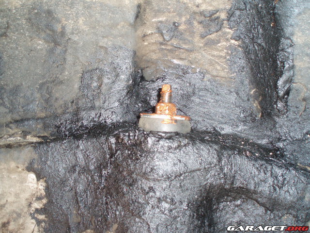

Rostskyddsbehandlingen får man inte glömma neutral
Nu har jag nya gasdämpare i båda sidorna big_smile big_smile big_smile
https://www1.garaget.org/gallery/images/165/164369/164369-e8a01f47657d20830aa8eca043d8d5a6.jpg
