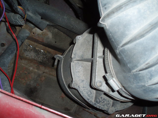

En regel när man köper begagnat är att göra en ordentlig service och genomgång. Detta tänkte jag ta på nu.
Jag börjar med att kolla hur luftfilter är i skick
Att komma åt luftfilter på dessaq vagnar kan vara riktigt besvärligt sad Filtret sitter i en plastburk under insprutningen.
https://www1.garaget.org/gallery/images/165/164369/164369-8f689c2b01a3d2a1424e449e4b320ee1.jpg
Det är trångt och bökigt att komma åt och man måste vara försiktig så man inte söndrar bränslerören sad
Men till slut har vi fram det gamla filtret. Detta borde ha bytts för länge sen sad
https://www1.garaget.org/gallery/images/165/164369/164369-4f8d54d7455ff0643a5a5f363ad31663.jpg
Jag råkar ha ett nytt på hyllan big_smile och det skall stoppas dit
https://www1.garaget.org/gallery/images/165/164369/164369-f27923ea0f7ed86b2e1aeae07806030f.jpg

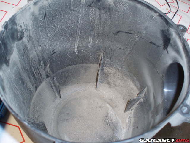

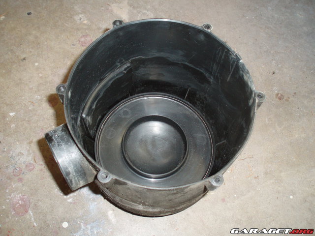

Luftburken är oljig och skitig sad
https://www1.garaget.org/gallery/images/165/164369/164369-f5d8c6e8ffbd8cf92958e2b5d07a112c.jpg
https://www1.garaget.org/gallery/images/165/164369/164369-4f3faa364d35589c05e27ce61bda808c.jpg
så den och locket tvättas rena smile
https://www1.garaget.org/gallery/images/165/164369/164369-2bc312c9c9a5a9d5091a4317a628a377.jpg
Nu återstår bara det jobbiga att gå luftburken på plats igen, men efter blodiga knogar och rejäla svordomar så sitter den åter på sin plats big_smile

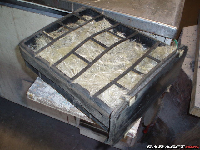

Här sitter pollenfiltret
https://www1.garaget.org/gallery/images/165/164369/164369-71fc5419180187f8db56061fb18cffbb.jpg
Och det set ut som själve f yikes n
https://www1.garaget.org/gallery/images/165/164369/164369-5a47c331e29cc69ddc774d6430c61164.jpg
så ett nytt införskaffas smile
https://www1.garaget.org/gallery/images/165/164369/164369-73db75d9dc01eadd1f5e865f2bd2b06c.jpg
10 171 Inlägg
24 augusti 2013
#125
Usch vilket äckligt filter även det nya ser ju ut som mäniskohår från någon blondin jaja bara jag slipper byta ett så tongue

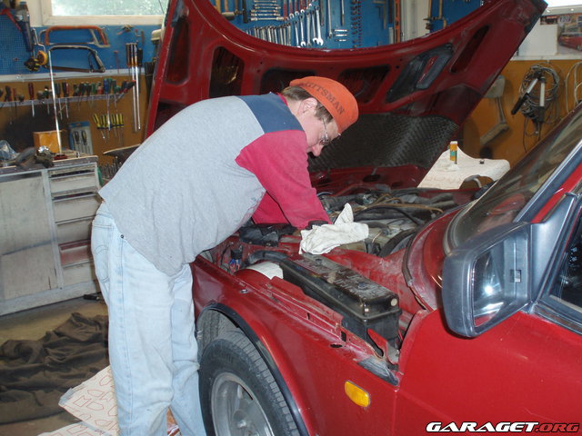

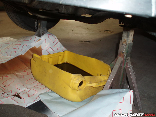

Följande steg är oljebyte
Upp med bilen på bockar
https://www1.garaget.org/gallery/images/165/164369/164369-e53c10a8217d747b978706c00eae489a.jpg
Spanar in oljepluggen cool
https://www1.garaget.org/gallery/images/165/164369/164369-0162ea4203a5f3825ef4719d3ae6d103.jpg
Jag brukar skära upp någon gammal oljeburk, funkar perfekt smile
https://www1.garaget.org/gallery/images/165/164369/164369-0cfeb271eb63f81b4be0abcde322d7ac.jpg
Om inte den gamla oljeburken ryms under bilen när den släpps ner, så får vi ta till denna metod
https://www1.garaget.org/gallery/images/165/164369/164369-34408ed09986f2f17ee379b064a2a7af.jpg

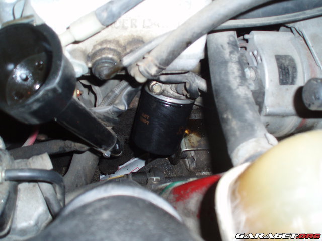

Dags att lokalisera oljefiltret roll
https://www1.garaget.org/gallery/images/165/164369/164369-e169729033c7217f04811d55687abbea.jpg
Om man tar ett stagdigt grepp om oljefiltret och försöker vicka på det, kan man få det att lossa
Hej å hå
https://www1.garaget.org/gallery/images/165/164369/164369-1e6a7e4cb7ae34cedd5c00f33a0bb9db.jpg
detta släppte bra big_smile
Nytt filter på plats
https://www1.garaget.org/gallery/images/165/164369/164369-838090154d47cfdf3309967c3b8c20c4.jpg
och så sätter jag en ny kopparbricka på oljepluggen
https://www1.garaget.org/gallery/images/165/164369/164369-4cec0618de78656dcdc5f9e861691dae.jpg
Nu är det bara att dra fast pluggen och fylla på oljan big_smile
Klart!

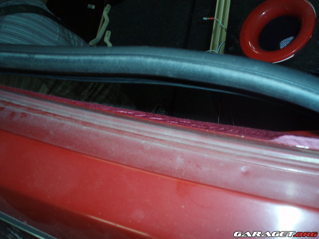

När man öppnat och stängt bakdörrarna har det hörts nått skvalpande, kluckande ljud. Och som jag misstänkte så lämnade det vatten i dörrarna när det regnande eller när bilen tvättades.
Så jag rensar upp dräneringarna smile
https://www1.garaget.org/gallery/images/165/164369/164369-28fd143ff6e80022ead1c1a3b9858a45.jpg
och se
över en liter vatten strömmar ur dörren yikes yikes yikes

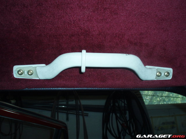

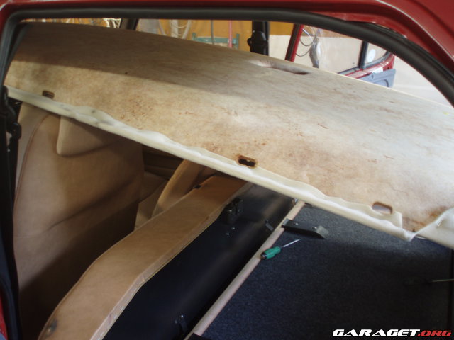

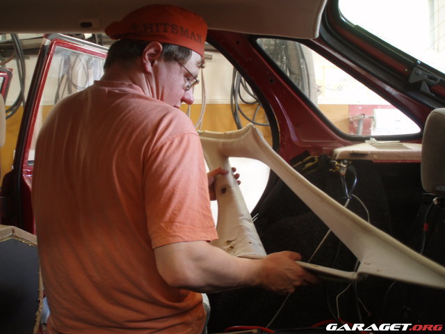

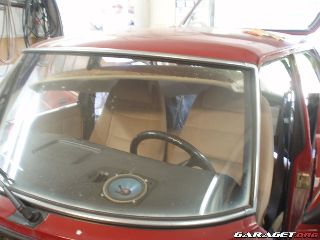

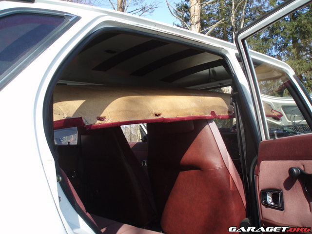

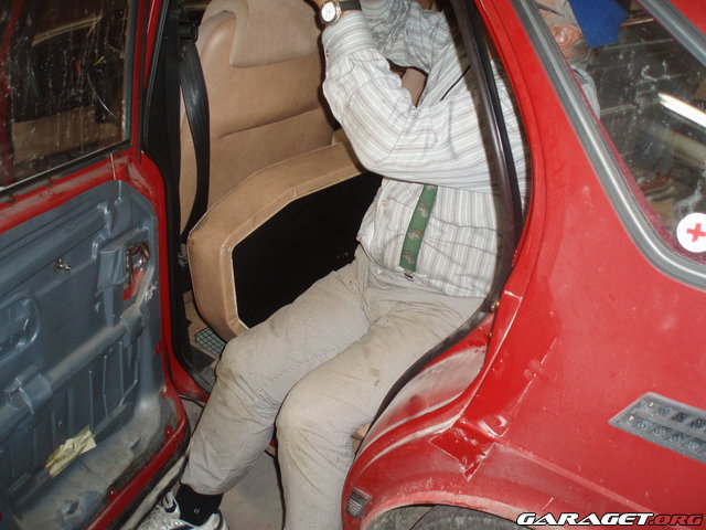

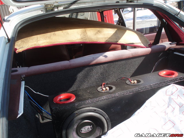

Innertak är en av Saab stora akilleshälar. Från 99:orna ända till de sista 9000 så släpper innertaken sad
Så var det i min vita 900 och då klädde jag om ett i rött plyschliknande material. I den här röda Saaben är innertaket perfekt, så jag tänker demontera det och spara tills jag får lust att göra en seriös originalrenovering big_smile
Mne tills des så får innertaket som suttit i den vita ta plats i den röda, hängde ni med tongue
Att demontera innertaket är en riktig baggis smile
Bara att skruva loss solskydden, kurvhandtagen och bakre sidopanelerna och vips så faller taket ner big_smile
Vi börjar med att lossa det röda taket i den vita 900:an
https://www1.garaget.org/gallery/images/165/164369/164369-aa45a66c2a3c404809bab5a6d5a2741c.jpg
https://www1.garaget.org/gallery/images/165/164369/164369-4c1a90316d6dc78f1b8570a83ade1ce8.jpg
Sen så lossar jag allt som behövs i den röda och tar bort sidopanelerna till sist
https://www1.garaget.org/gallery/images/165/164369/164369-da4c95b7af35ee715362225c43e28c96.jpg
så där
https://www1.garaget.org/gallery/images/165/164369/164369-b48ce876b2f65034b930f9a1dd4fdc0c.jpg
sen är det loss i den röda också big_smile
https://www1.garaget.org/gallery/images/165/164369/164369-7d399b246ffb51bc044c4d969c14ec13.jpg
https://www1.garaget.org/gallery/images/165/164369/164369-3b8c099b4e15e1f08163514b80be94de.jpg
https://www1.garaget.org/gallery/images/165/164369/164369-b5e3383eaca9d68c4bb722168b4e06fe.jpg

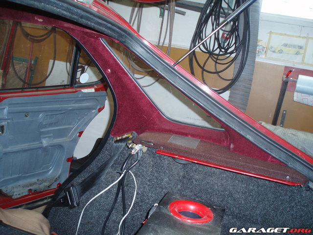

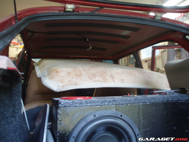

Det röda taket som skall monteras kommer från en -84 så det finns inget uttag för kupébelysningen i mitten av taket. De äldre hade en lampa i vänstra sidan. Därför måste jag fixa så jag får belysningen där.
Här hänger elledningarna  ner ur taket smile
https://www1.garaget.org/gallery/images/165/164369/164369-50335ce5384434ce9aa9ae024a1e2f11.jpg
Och se, Saab har tänkt på allt. Hålet är är uppskuret och skruvhålen förborrade för montering av belysningen på sidan big_smile
https://www1.garaget.org/gallery/images/165/164369/164369-6b108da0cba93876ec8e2c7f8d3ac367.jpg
Och i det röda taket finns redan hål för belysningen smile
Nu ska de nya bakre sidopanelerna på plats
https://www1.garaget.org/gallery/images/165/164369/164369-bc7a6333df1a3b24b10c7be3e7992def.jpg
Även den röda högtalarklädseln tas från den vita 900:an
https://www1.garaget.org/gallery/images/165/164369/164369-87eabb2a7601ef4fae912ab5410aaf33.jpg
Gummilisten runt bakluckeöppningen träds över sidopanelerna
https://www1.garaget.org/gallery/images/165/164369/164369-0bca0c8b8e5caac0413b94d9a7bc7a35.jpg
Jag får hjälp av farsan att få innertaket på plats smile
https://www1.garaget.org/gallery/images/165/164369/164369-72426e5ab0358012548dfb9cccf12dfe.jpg
Nu är det bara att skruva fast kurvhandtagen och solskydden så är det nya taket på plats big_smile
https://www1.garaget.org/gallery/images/165/164369/164369-f17c69b71f4924d5aa9b6222693a5c1c.jpg
Hur resultatet blev får ni se nästa gång tongue

Jag lackar också stopparna åt hatthyllan mörkröda
https://www1.garaget.org/gallery/images/165/164369/164369-8ef557d2960822146038ded9ddfa80ad.jpg
Som ni kanske minns så var hatthyllan redan klätt i ett rött tyg
https://www1.garaget.org/gallery/images/165/164369/164369-4cf195bd5a4606042d5b036e4e2e4636.jpg
OCH....       så blev det färdiga resultatet
https://www1.garaget.org/gallery/images/165/164369/164369-b6d54b2830788eb9365e0b48e2a4a3be.jpg
https://www1.garaget.org/gallery/images/165/164369/164369-38192e317d5fc29a12dfa62a97e8b554.jpg
solskyddet monteras
https://www1.garaget.org/gallery/images/165/164369/164369-b6fc122fd81d37a71dd6114a4bca2c92.jpg
