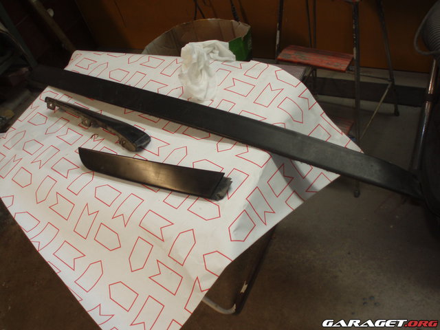

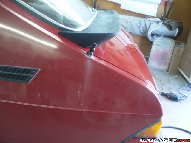

En frontspoiler skulle inte sitta helt fel smile och jag hittar en begagnad original turbospoiler big_smile
Den är tre delad och fäst med skruv, så det blir en baggis att montera smile
Jag tvättar den och smörjer in den med Turtle´s Black wax. Den blir väl inte som ny, men helt okay smile
https://www1.garaget.org/gallery/images/165/164369/164369-fffc2c1fbd1bafbdad9fe10f12a848f9.jpg

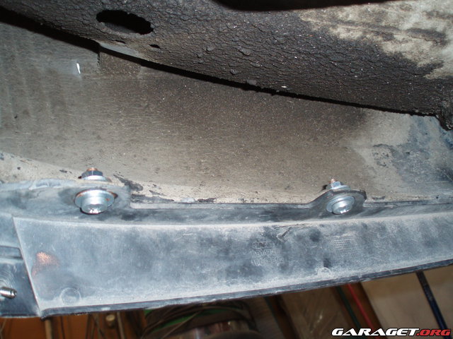

SAAB har tänkt till igen. Det finns färdigborrade hål i stötfångaren åt frontspoilern big_smile big_smile big_smile
bara att dra fast den med M5 skruvar med rejält med kopparfett, ifall man vill ha bort den någon gång tongue
https://www1.garaget.org/gallery/images/165/164369/164369-fec76b654848f4814f6be3418e675705.jpg
https://www1.garaget.org/gallery/images/165/164369/164369-32923c649b0c5ebe4d10af45673e5124.jpg

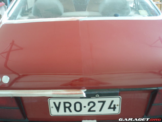

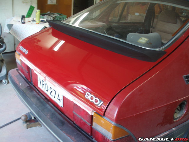

Jag tänkte också norpa bakspoilern från min vita 900:a och sätta på denna. Men före jag börjar montera den så ska jag polera bakluckan. Jag kör bara halva bakluckan för att se om det blir någon skillnad
och se.....det blir det smile
https://www1.garaget.org/gallery/images/165/164369/164369-5a6cee873757cbf48a48e441de6f090c.jpg
https://www1.garaget.org/gallery/images/165/164369/164369-fbde89251d901f1efa76904346620443.jpg
5 071 Inlägg
6 september 2013
#143

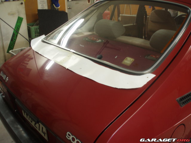

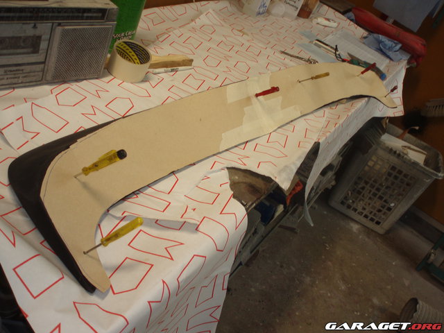

Till att börja med gör jag en mall av papp för att kunna märka ut skruvhålen för spoilern
https://www1.garaget.org/gallery/images/165/164369/164369-b7d29bbb85ec9c467d472440826d34b5.jpg
Jag håller pappret spänt med hjälv av små skruvmejslar
https://www1.garaget.org/gallery/images/165/164369/164369-a3f29941c3acc9a3e6292415f42b85ae.jpg

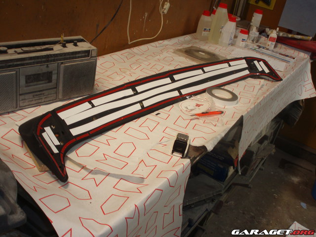

Jag vill inte borra allt för många hål i luckan, så jag sätter dubbelhäftande tejp på undersidan av spoilern
https://www1.garaget.org/gallery/images/165/164369/164369-bb4457d4e418b365fa88e1bacbc68b88.jpg
Pappret på plats
https://www1.garaget.org/gallery/images/165/164369/164369-313c8c625ebd18fafa68b7ab3f8419c2.jpg
och så borras det
https://www1.garaget.org/gallery/images/165/164369/164369-90fa42125df3e730b8220e36c0fe699b.jpg

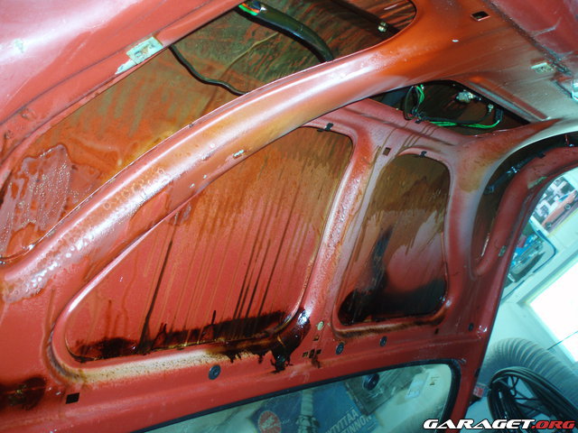

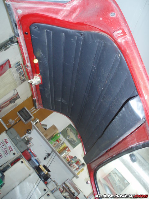

Bakluckans klädsel demonteras
https://www1.garaget.org/gallery/images/165/164369/164369-f7d828fd095795c2ed991b8ae18b2183.jpg
Här har tidigare ägare varit flitiga med oljan big_smile big_smile big_smile
https://www1.garaget.org/gallery/images/165/164369/164369-684c93d6fc4bc08043d5dcbd36011908.jpg

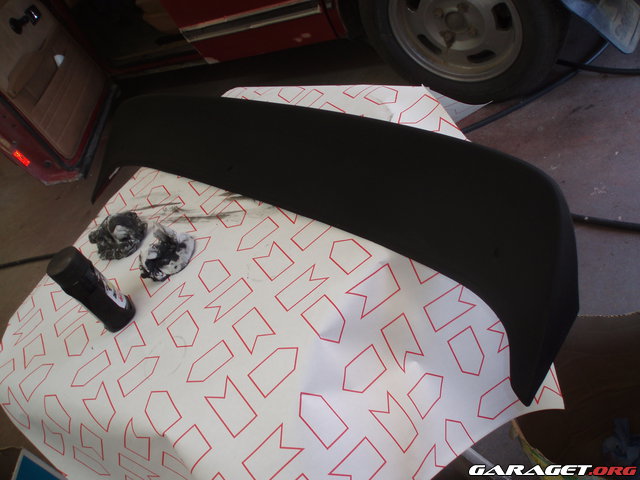

Även spoiler får sig av Turtle´s Black wax
https://www1.garaget.org/gallery/images/165/164369/164369-e0aa25fe4ab8166889b15e3ce12324e2.jpg

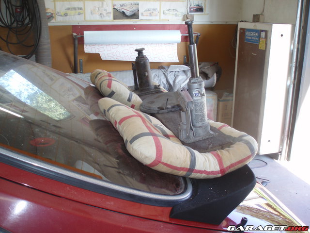

Nu är det bara att skruva fast
https://www1.garaget.org/gallery/images/165/164369/164369-68c137869a7f78fc8ae7dcec84250fd2.jpg
Jag sätter på några vikter så den dubbelsidiga tejpen ska fästa ordentligt
https://www1.garaget.org/gallery/images/165/164369/164369-2127ad3a4b191b14b073f19e64008f96.jpg
Och så var dert klart big_smile big_smile big_smile
https://www1.garaget.org/gallery/images/165/164369/164369-7e4c5eb5865b70b04b13d5823520a4bf.jpg

Har en fråga om vingen: satte du den under fönsterlisten eller smackade du den ovanpå? Ska montera vinge själv och mina lister är såpass torra att jag är rädd att dra sönder dem om jag ska trycka in vingens kant där.
Tackar tackar smile
Jag monterade min ovanpå gummilisten, vet inte om det gått på något annat vis.
https://www1.garaget.org/gallery/images/165/164369/164369-a17a887db0263f2c38d32b022ce16f98.jpg

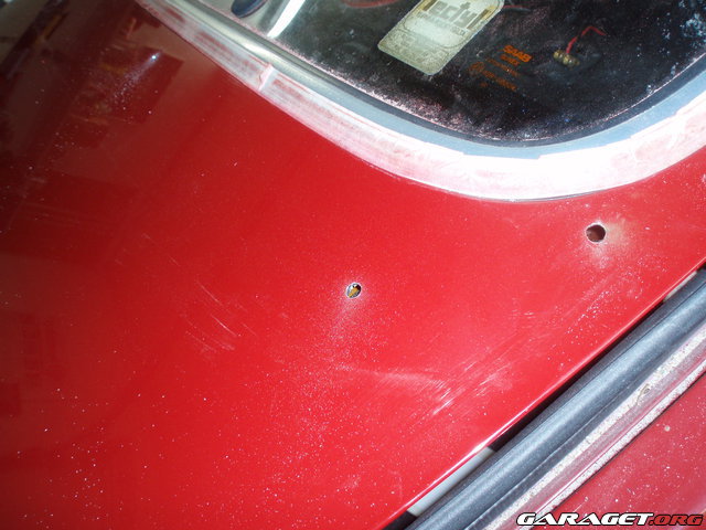

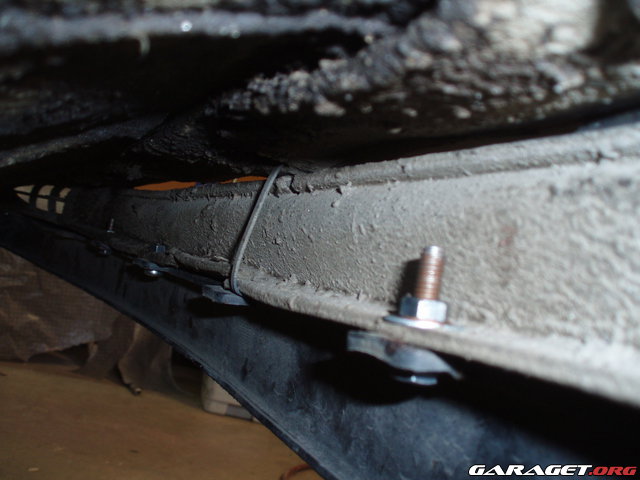

På undersidan av bakluckan sitter att antal hål där det är meningen spoilern skall skruvas.
https://www1.garaget.org/gallery/images/165/164369/164369-5afc62c68f0d001c93e6910ca8d55a0c.jpg
Nu använde ju jag dubbelsidigt tejp för att inte behöva borra sönder hela luckan, men de två yttersta
tror jag inte man kan lämna bort. De är ju de båda som centrerar vingen
https://www1.garaget.org/gallery/images/165/164369/164369-83aa494191e6912e656f9409e2795d5e.jpg
Det kan gå att borra igenom luckan från undersidan och få hålen på rätt ställe, men jag kan inte garantera att det lyckas.
Lycka till i alla fall och meddela hur det går smile

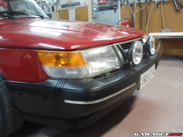

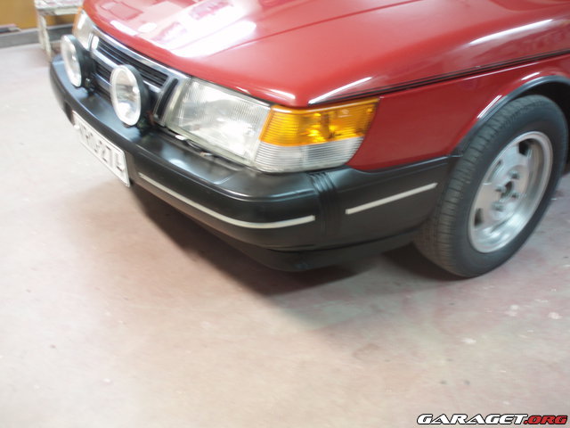

Här kommer frontspoilern, på begäran smile
https://www1.garaget.org/gallery/images/165/164369/164369-f422d710138218f6b72bf6b245d3da9a.jpg
https://www1.garaget.org/gallery/images/165/164369/164369-bf689974b88565798034f6ddbdd3e62a.jpg

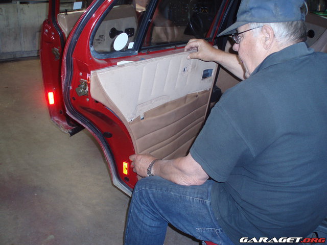

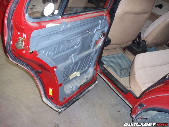

Vi börjar med att demontera klädseln på bakdörrarna, och jag tror detta är nåt som farsan får ta på smile

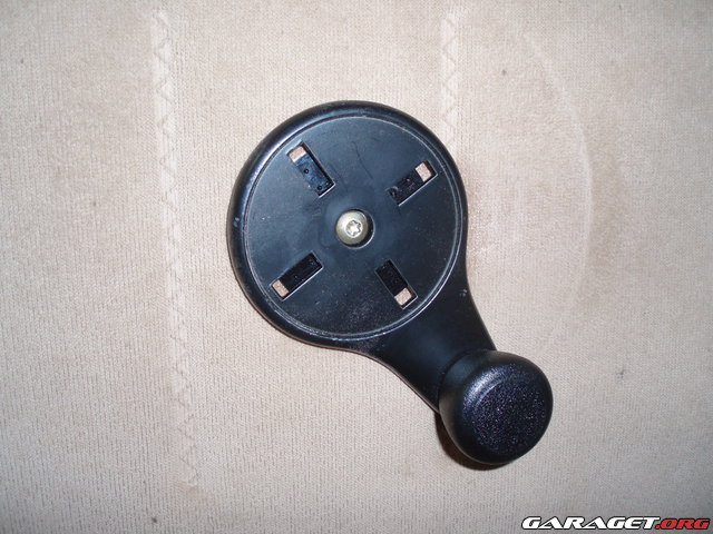

Bort med dekorationsbrickan på förnsterveven och skruva loss veven
https://www1.garaget.org/gallery/images/165/164369/164369-0c9dfd43c635bd7476352c4aff2580a0.jpg

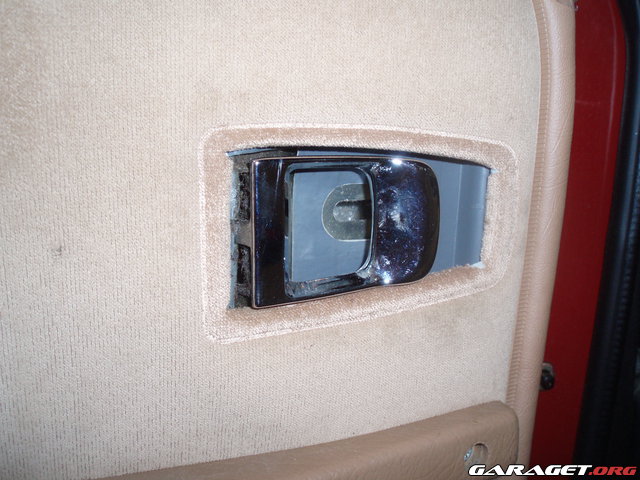

plasten runt öppningshandtaget avlägsnas
https://www1.garaget.org/gallery/images/165/164369/164369-6cc146fcbcd06ae22003dacf5c8f1622.jpg
Armstödet skruvas loss, och dörrsidan lossas
https://www1.garaget.org/gallery/images/165/164369/164369-cb6a726b53c0dddffc6d8385233d9306.jpg
Saab använder formpressade inre dörrsidor i motsats till många andra märken som har vanligt genomskinligt plast
https://www1.garaget.org/gallery/images/165/164369/164369-360c386e696148d5e1641a957bd92b29.jpg

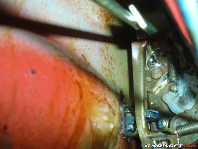

Yttre dörrhandtaget skruvas loss och clipset som håller låscylindern tas bort
https://www1.garaget.org/gallery/images/165/164369/164369-e3285a97c1ee5e14e18cb06feab402f6.jpg

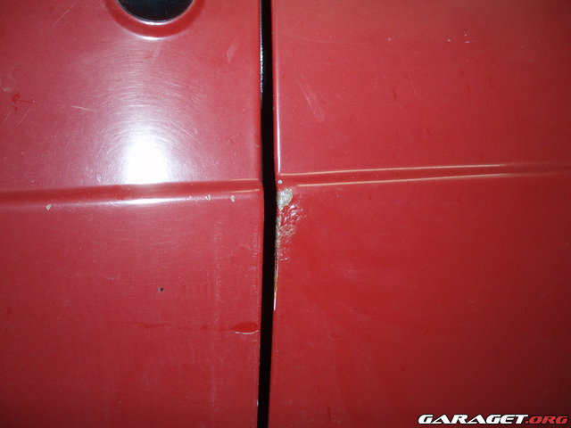

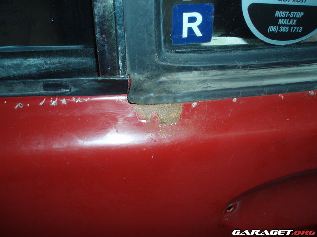

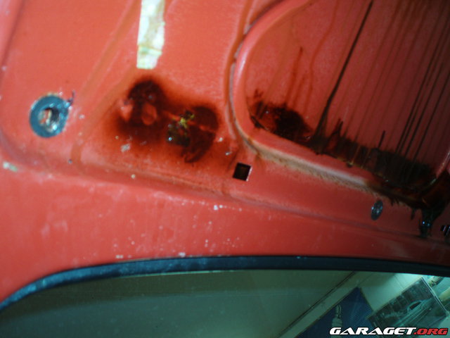

Rost finns vid sidoblinkersen på vänster framskärm
https://www1.garaget.org/gallery/images/165/164369/164369-613bb75e3a8acdf17ea866f8ac8b7a09.jpg

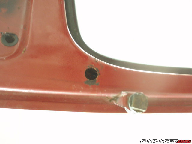

på vänster bakdörr vid sidorutan
https://www1.garaget.org/gallery/images/165/164369/164369-ae032cbc36921a1b55ddca31a26d856b.jpg

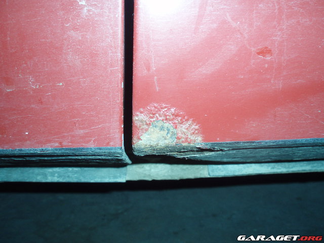

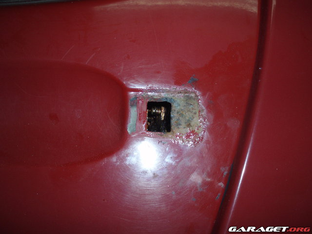

vid dörrhandtaget
https://www1.garaget.org/gallery/images/165/164369/164369-246a29456bd1f5c1bc4ffc7badb52c3a.jpg

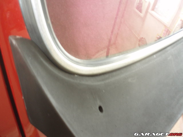

vid midljelinjen
https://www1.garaget.org/gallery/images/165/164369/164369-fbd1f962507bda927ba07844736ae3ee.jpg
och lite vid nedre dörrkanten
https://www1.garaget.org/gallery/images/165/164369/164369-958c6269c2930b0db83dd9b83985fd7e.jpg

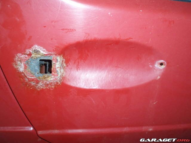

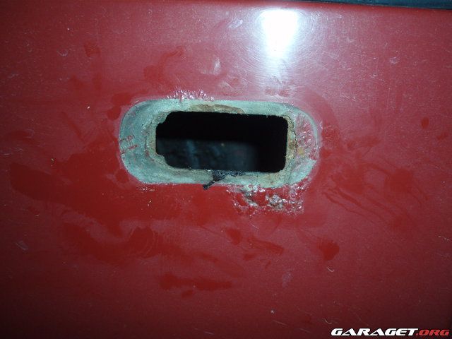

rost finns även på högra bakdörren vid dörrhandtaget
https://www1.garaget.org/gallery/images/165/164369/164369-98cc2526f4d22e1b6705d36736fc961d.jpg
där rosten har hunnit äta sig igenom plåten sad

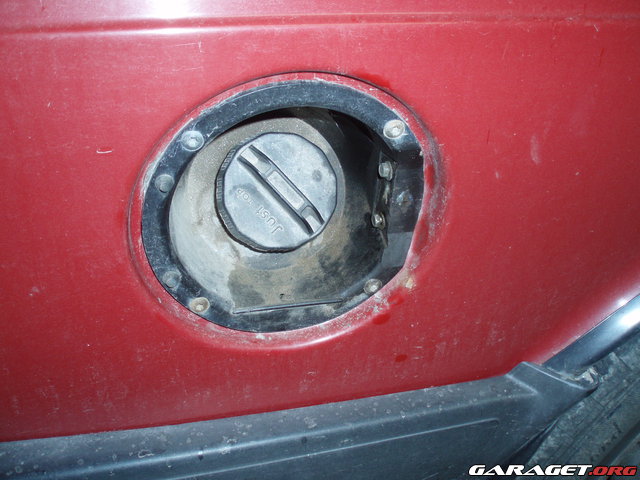

och på tankluckan som nu har demonterats
https://www1.garaget.org/gallery/images/165/164369/164369-f1597823d30695c284c9f2a0feb0f27c.jpg
