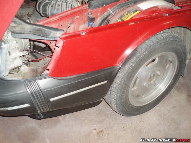

Framblinkers och skärmkantslist lossas också
https://www1.garaget.org/gallery/images/165/164369/164369-0f81fd35d1bff4b41c771f8fe35bd91e.jpg

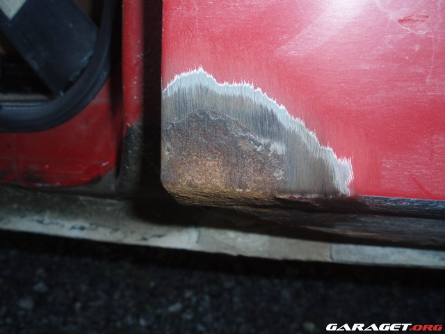

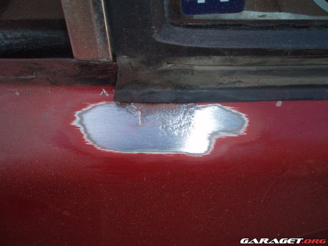

Före jag börjar sandblästra så slipar jag bort all lös rost. Jag slipar också plåtrent runt rostskadorna för att få fram frisk plåt.
Till detta använder jag en nylonsliptrissa, eller som vi säger här, en krulltott smile
https://www1.garaget.org/gallery/images/165/164369/164369-985059ad4f7eda823c5914a03d76f770.jpg
Så ser skadorna ut efter slipningen
https://www1.garaget.org/gallery/images/165/164369/164369-f1845390f7e9cc9719f520f9c8fec0cb.jpg

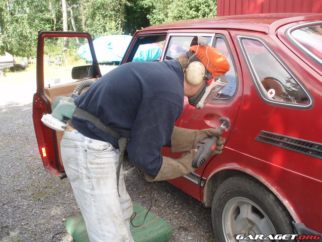

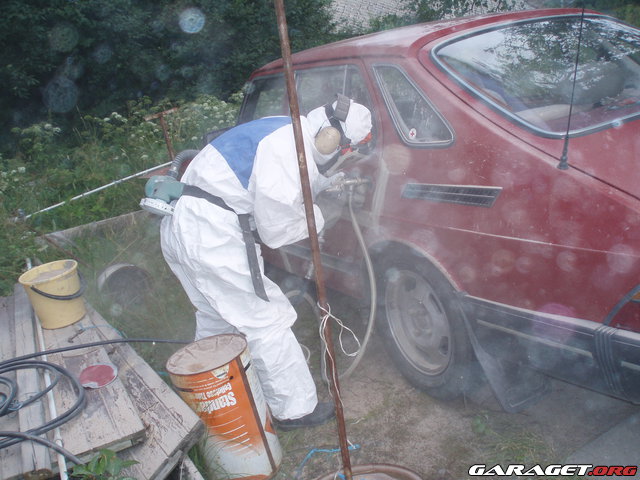

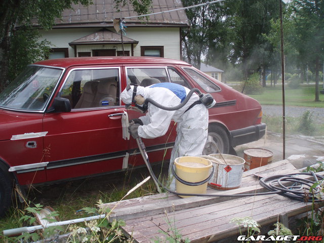

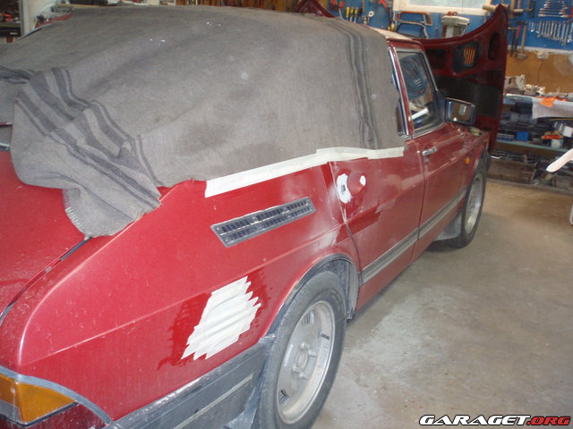

Nästa steg är sandblästringen. Har ett skilt ställe bredvid verkstan där jag brukar blästra. Det är enorma mängder sand man sprider runt sig tongue
Jag tejpar de ytor som behöver skydd mot blästerstrålen
och så kör vi smile
https://www1.garaget.org/gallery/images/165/164369/164369-28ce926d29f0fa99206388d1725e018d.jpg
friskluftmask och heltäckande overall är tacksamma att ha
https://www1.garaget.org/gallery/images/165/164369/164369-6e72024a14992ec8679d897260efe4de.jpg
sanden yr som spån i backen big_smile
https://www1.garaget.org/gallery/images/165/164369/164369-c65373d3319f38cbb834d19b1a3fb513.jpg

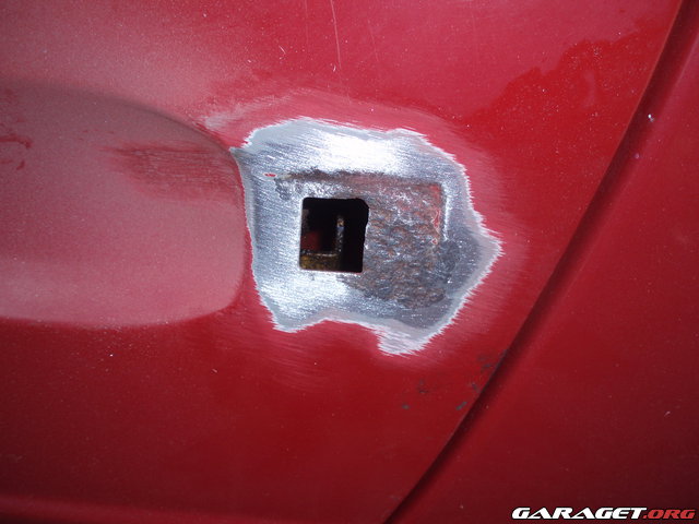

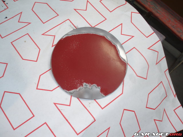

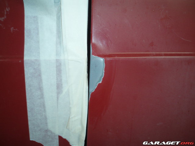

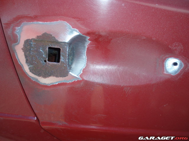

RESULTATET då

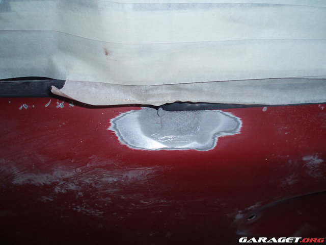

Tanklucka
https://www1.garaget.org/gallery/images/165/164369/164369-fada41a122b54fb378a0ea2fdefc8e73.jpg
Sidoblinkers
https://www1.garaget.org/gallery/images/165/164369/164369-fd560e268d6360e75695554e2a652b23.jpg

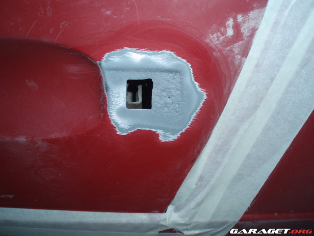

Vänster bakdörr
https://www1.garaget.org/gallery/images/165/164369/164369-3d1553cc231be9d0c282c46e56f76c39.jpg
https://www1.garaget.org/gallery/images/165/164369/164369-fceb3e15a38b5372c0327f4d71c0db67.jpg
https://www1.garaget.org/gallery/images/165/164369/164369-dc67c062fae4b39a6fac2afa65c131cc.jpg
https://www1.garaget.org/gallery/images/165/164369/164369-bb05dbfc71be3e3035e2ca5f8c2bebf0.jpg

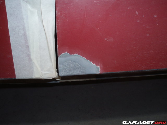

Höger bakdörr
https://www1.garaget.org/gallery/images/165/164369/164369-a809c83184b395566a7795b7d44100c4.jpg
Här blir det till att svetsa hmm
https://www1.garaget.org/gallery/images/165/164369/164369-29a9bdd09d95e2564a89c25dd28bdd96.jpg

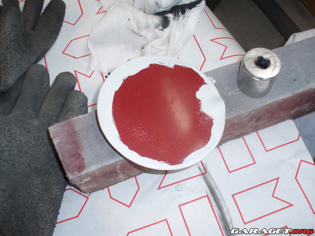

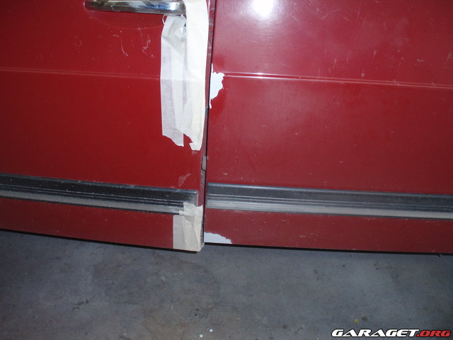

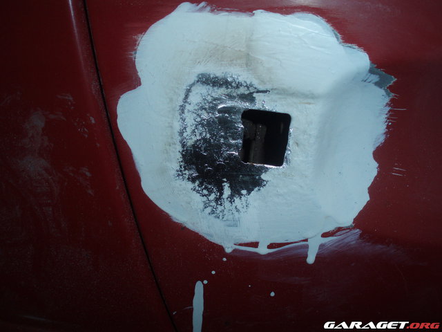

#175

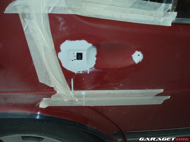

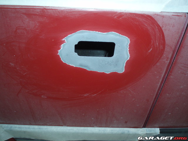

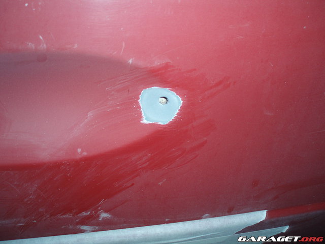

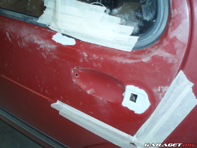

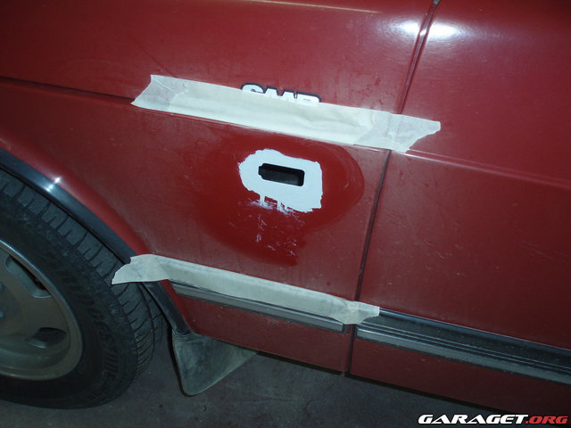

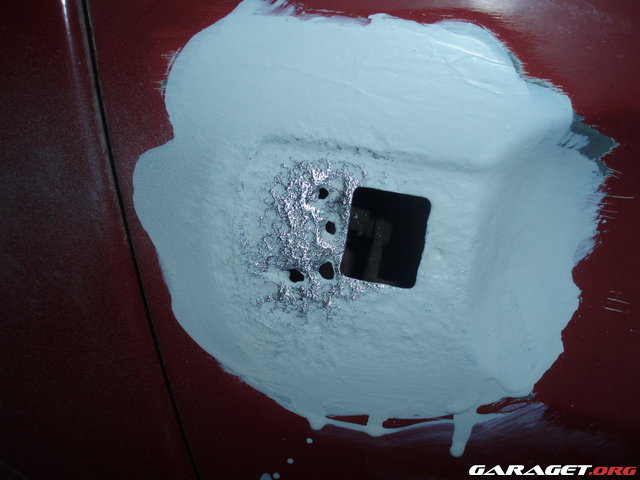

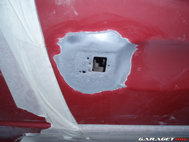

Inom en halvtimme efter att man blästrat vanlig plåt börjar den korridera, så jag behöver en grund. Och det fort roll
Jag brukar använda Duponts Epoxy, tycker den funkar jättebra. Fördelen med den är att det går att spackla ovanpå den och så har den ett gott rostskyd. Därtill är den relativt lättslipad.
Jag brukar vanligtvis spruta den, men är det så här små fläckar går det fortare att pensla på den smile
Duponts Epoxy... hamnar i minnesbanken. alternativet jag har haft är kallzink på sprayburk och en pensel för att arbeta ut alla små luftbubblor. Din lösning verkar dock vara betydligt mer stryktålig.
.. alltid lika kul när någon säger nått och man genast tänker "varför har jag aldrig tänkt på det" lol

Gussam skrev:
Enda nackdelen med denna Epoxyn är priset sad
Förr använde jag också zinkspray, men det visade sig att det inte höll måttet sad Zinkgrundade man någon plåtbit som sen fick ligga i kallt så började det rosta sad Dessutom går det inte att spackla på zinkgrunden sad
