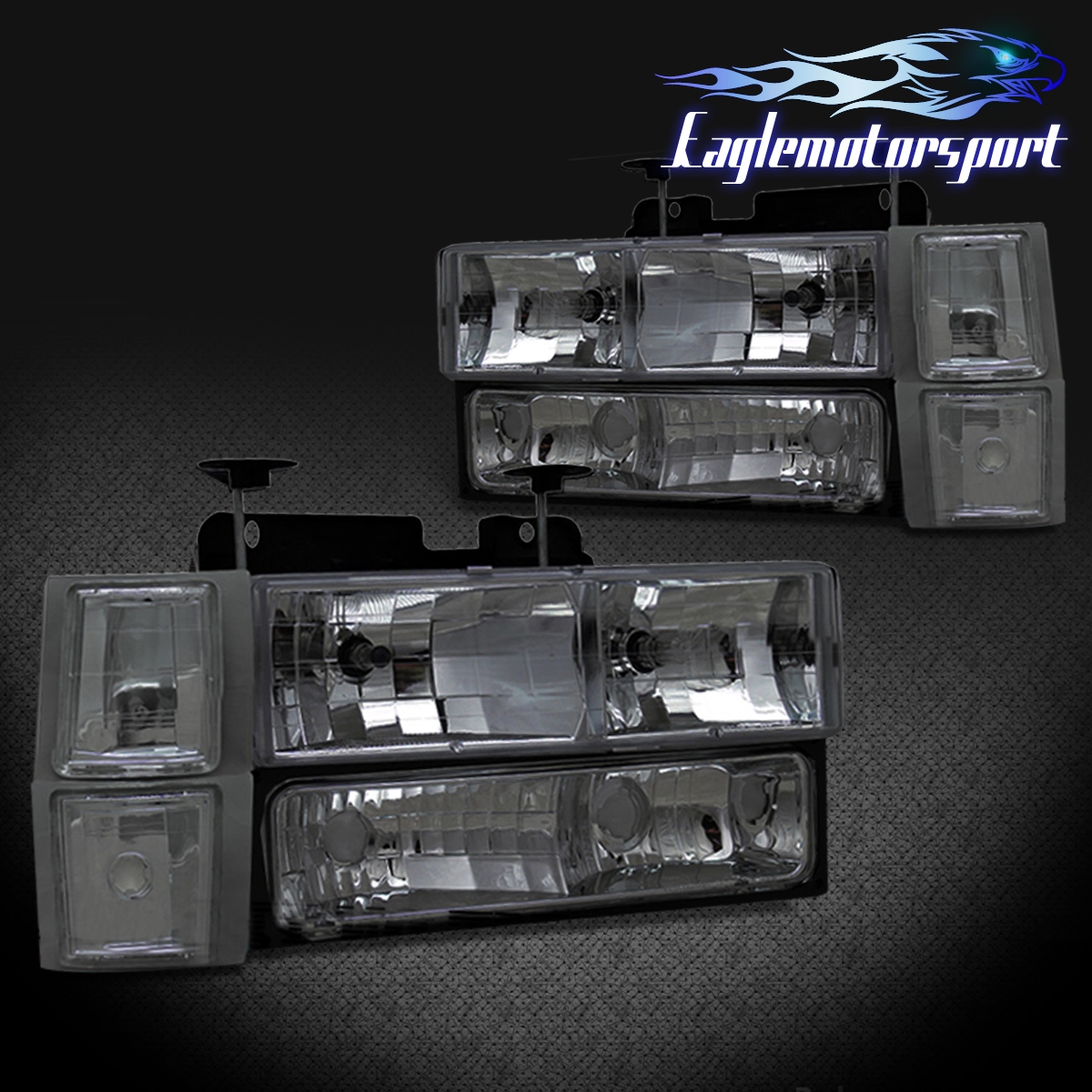

Har också funderingar på nya strålkastare, frågan är då svart eller klarglas...
http://www.dtmmotors.com/ebay/jpg/headlight/4-HL-CHC1094SA-0-B.jpg
svarta
eller
http://d3d71ba2asa5oz.cloudfront.net/33000378/images/02-az-cf88-set-sm.jpg
röktonade
http://d3d71ba2asa5oz.cloudfront.net/32001197/images/2lbclh-c1094-tm-3.jpg
klarglas
För min del lutar det åt mörkast möjliga. Några tankar?

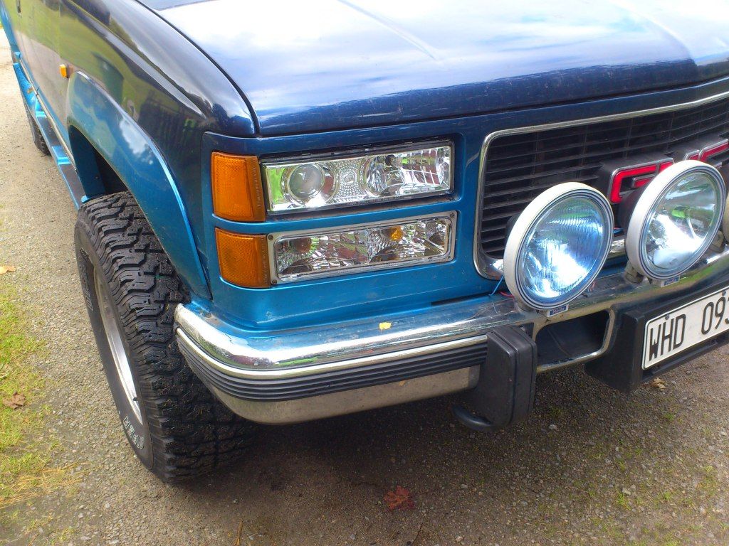

Ska du köpa nya strålkastare så köp i så fall såna med projektorlins till halvljuset, då ser man nåt även med halvljus... Och eftersom din bil är ganska mörk så tror jag det passar bra med svarta lampor.
Såna här har jag på min suburban, helnöjd med dom. Gick dessutom fint att ha xenon i, utan att det påverkar ljusbilden negativt eller för den delen ger en massa otrevligt "ströljus" som bländar mötande.
http://i1094.photobucket.com/albums/i456/henke_99/Suburban/DSC_0316.jpg
Vidare ger 2" höjning och 285/75-16 (nästan 33") gott för stuket på bilen tycker jag.

Borde passa bra med mörka lampor ja.
Höjning har jag gärna, men det är väl snordyrt vad jag har hittat. Har du höjt din själv?
Var har du köpt din bullbar?
och slutligen; hur har du gjort med lamporna på taket, satt dem på orginaltakräcket eller på något annat?

Jag har höjt vad som går på det "billiga" sättet. Alltså spänt upp torsionen fram och 2" klossar bak. Blir lite stötigare fram av det. Det har jag gjort själv. Kostade 800 kr för klossarna har jag för mig, plus att man måste göra hjulinställning fram efteråt för ungefär samma pengar.
Frontbågen hade jag turen att hitta begagnad, men såg att dom finns nya på summit racing. Kostar dock $$$...
Lamporna på taket sitter på en modifierad fyrkantsprofil, som i sin tur är skruvad i original takräcke. Kabelgenomföringen till dom är i taket strax framför lamporna, när bilen köptes satt där en mobilantenn som inte höll tätt från regn. Alltså fanns redan hålet i taket...

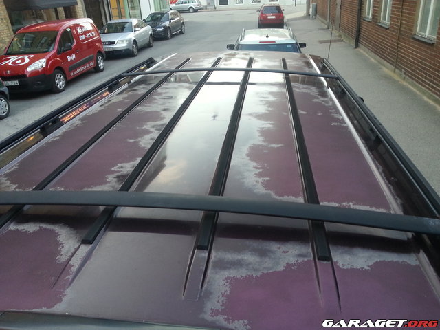

Idag fick det bli en tvätt av bilfan, resultatet blev ju någorlunda i alla fall. Dock påminns man ju om att taket ser förjävligt ut. Är lite oklart om det är nån beläggning eller lacksläpp, samtidigt som jag kunde skrapa bort lite och den ser bra ut under, så är det ju frågan om det är ett lager lack jag får bort, får se.
Tanken är väl att lämna in den på rekond och få både in och utsida fräsch, för att sen kunna hålla det någorlunda själv.

Taket ser ju allt annat än bra ut

Det ser ut som klarlacksläpp på taket tycker jag.

Har tänkt tanken också. Skulle också förklara varför man kan "skrapa" bort det.

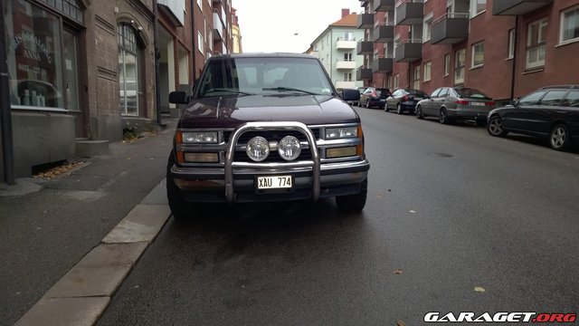

I övrigt har jag bytt ut mitt spruckna extraljus, och passade på att byta till vitt glas också då jag inte är något större fan av blått. Jag tycker att det blev bättre. Har också lite funderingar på om tak och huv ska bli svart, och om man ska göra det med plastidip eller om man ska foliera. Vad tror ni andra, för och nackdelar?
https://www1.garaget.org/gallery/images/76/75368/75368-9b068f29f4ffd55d2b59babe3edc74a4.jpg
Monterat nya ljus, för att slippa blått glas. Återanvände såklart kromhusen.
