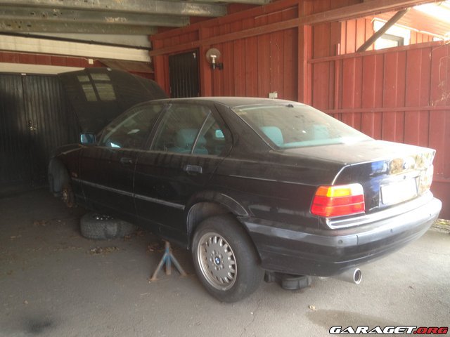

utgångs läget smile
https://www1.garaget.org/gallery/images/105/104363/104363-7aa5ad6384e2b2b031d11d4daa6d9f22.jpg

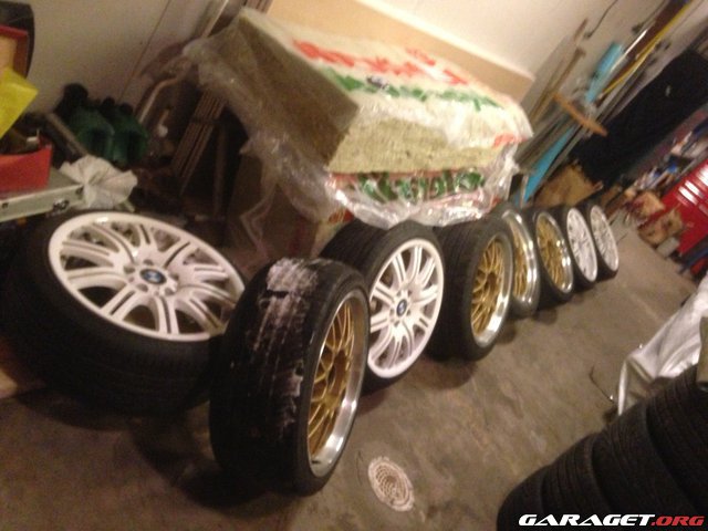

mina fälgar smile
https://www1.garaget.org/gallery/images/105/104363/104363-f93c194f4ee4acc1b24928fefde75704.jpg
nya däcken
https://www1.garaget.org/gallery/images/105/104363/104363-520efbc94e3db917bdea3f901480a8f0.jpg

Hehe lite skillnad mellan stretch och vanligt smile Även mönstret gör skillnad i hur man uppfattar däcket!
146 Inlägg
6 maj 2013
ja även om de inte blev extremt så höjde det fälgarnas utseende grymt mycket smile de ska poleras så fort tiden finns smile

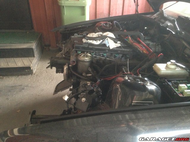

Update:
bilen står nu med nya motorn i (m50b25 årsmodel 91 utan vanos) men har mycket kvar att montera...
men eftersom detta är mitt första motor byte och mycket krånglar så går de i slowmotion men idag har jag fått dit de sista på avgassytemet smile och även till kopplingen smile den skall luftas bara nu pga att jag råka lossa slangen..
har även problem med servo då jag mixar 2 årsmodeler, har även fått köpa ny lmm och lamda. lambdan har jag dock inget hål för så de måste fixas med!

lägger upp en bild så ni enklare ser hur långt jag kommit, detta är då nya motorn smile
fråga gärna om ni undrar något smile
https://www1.garaget.org/gallery/images/105/104363/104363-e92c1c0e580af66a5f4036284b63052c.jpg
ärligt talat så får man lite ångest när man ser bilden men hoppas att detta blir bra!

https://www1.garaget.org/gallery/images/105/104363/104363-30ab3c72a4c6590befff8282a6c71026_large.jpg
Uppdatering!
Har luftat koppling och gjort klart allt under bilen, även börjat montera fronten. Sen ska allt bara kopplas in smile
Men väntar just nu på en distans så jag kan köra "nya" servon på gamla modellen av m50 smile
Ett tips till alla er som ska byta motor! Märk upp allt!! Jag hade märkt alla kablar men har ingen koll på var alla skruv ska så halva tiden går till sortera skruv hmm
Men har all el nu iallafall smile efter ha gjort missen med olika års modeller wink
Ska bara göra hål för lambdan och svetsa mutter med smile
