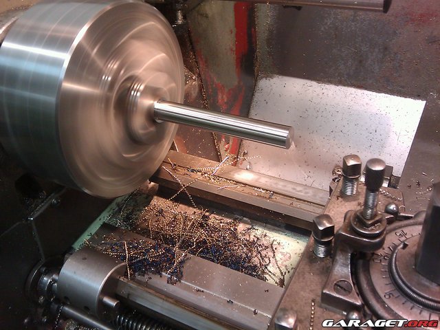

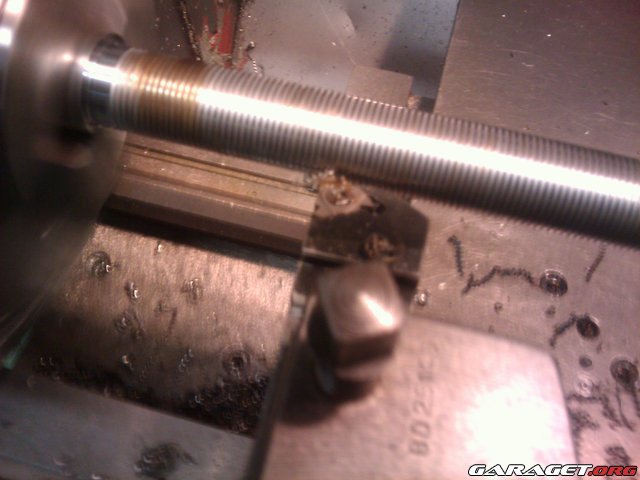

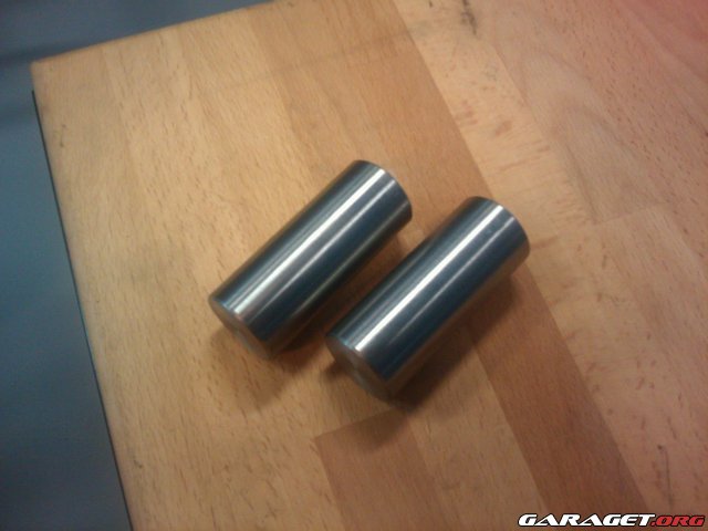

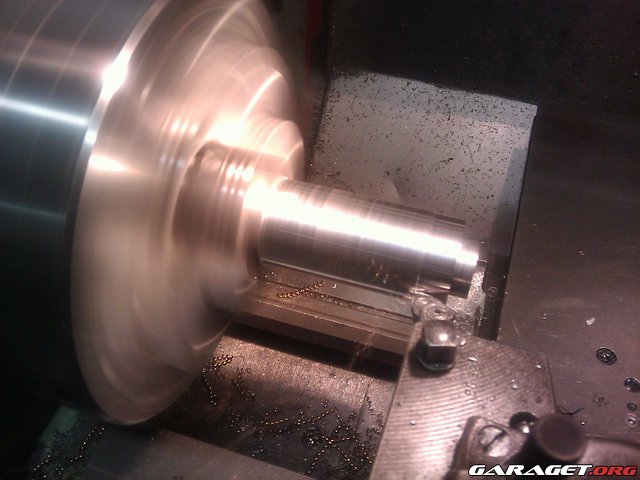

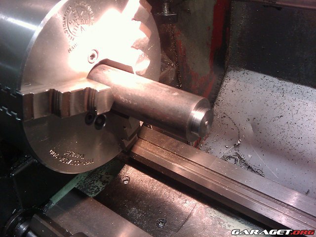

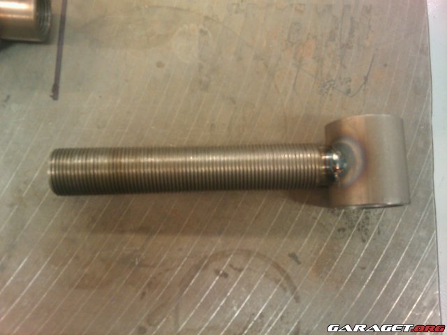

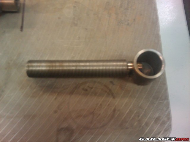

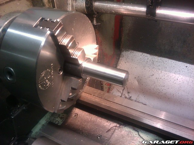

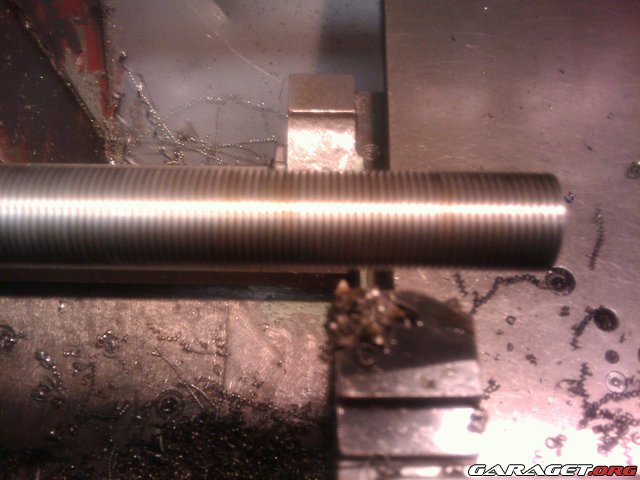

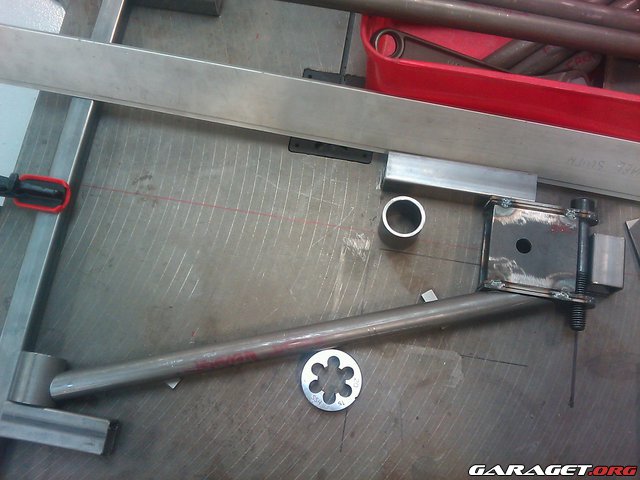

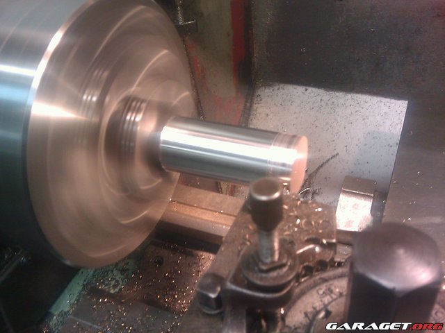

Har fået slået et par gevindstykker til de øverste ophæng bagi.
Starter med at svarva ned til Ø20mm.
https://www1.garaget.org/gallery/images/165/164881/164881-66133b133b89bb13498f75f06382aa6e.jpg

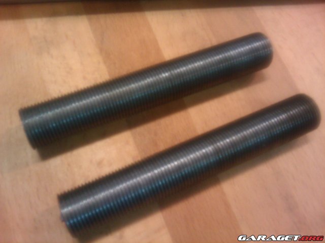

Derefter skal der slåes M20 x 1.5 mm gevind på den.
https://www1.garaget.org/gallery/images/165/164881/164881-6652488a32bce15b425e1a53fe78dbc6.jpg
https://www1.garaget.org/gallery/images/165/164881/164881-57cfe71041ee3ebe0adf067c3b0e6cc0.jpg

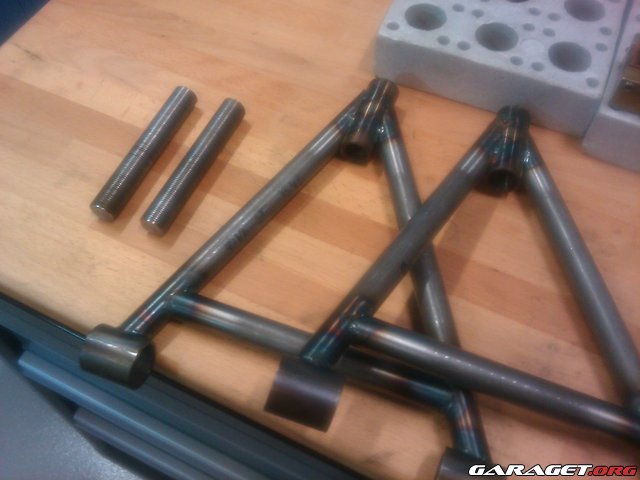

Det blev til disse 2 stykker.
https://www1.garaget.org/gallery/images/165/164881/164881-cca5a347466394a85fd22c07e1e87b17.jpg
https://www1.garaget.org/gallery/images/165/164881/164881-2449f5459de21bc985d425fad169634c.jpg
https://www1.garaget.org/gallery/images/165/164881/164881-c9ab200326baf9b6cd2d41960e579934.jpg

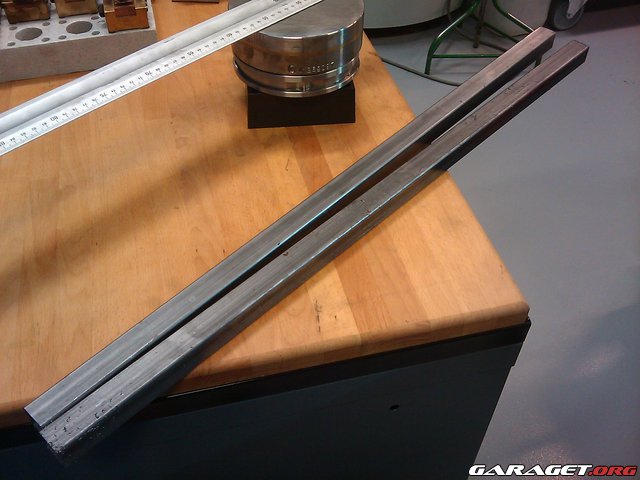

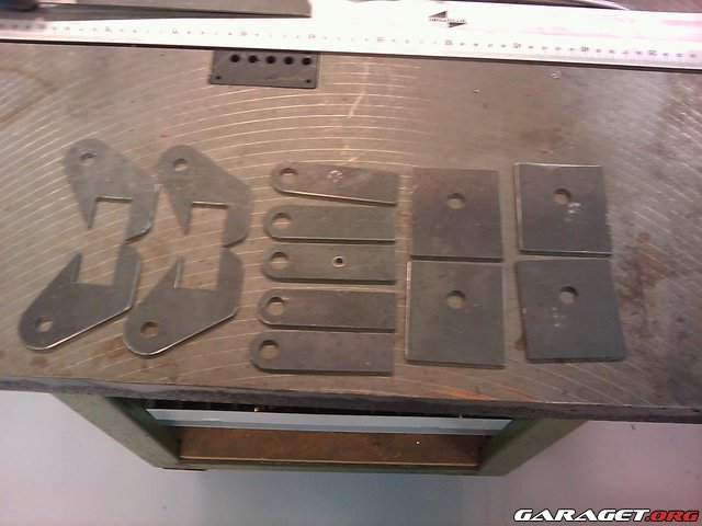

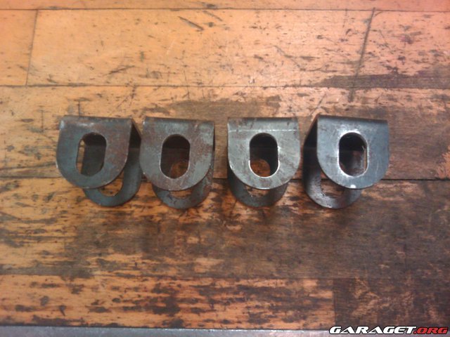

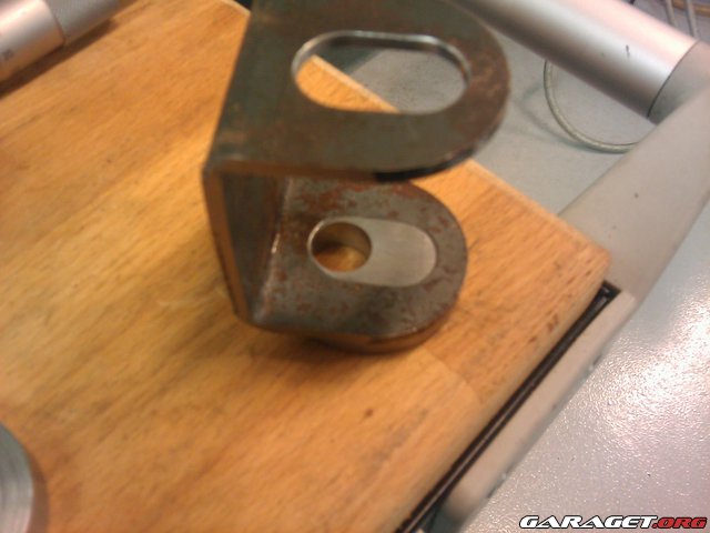

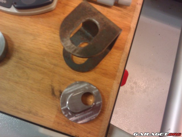

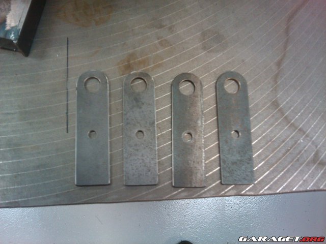

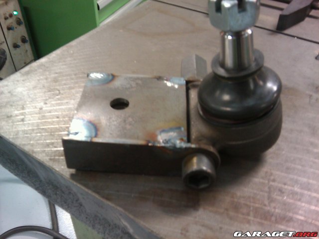

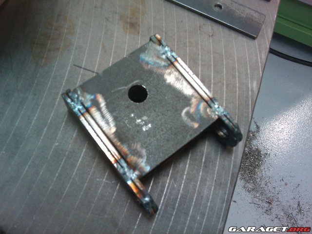

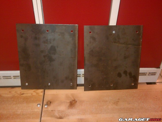

Fik også skåret lidt 3mm plade som skal bruges til nogle beslag.
https://www1.garaget.org/gallery/images/165/164881/164881-13a60875a17ce386785b5f172be6cf8c.jpg
Skal blive til det her.
https://www1.garaget.org/gallery/images/165/164881/164881-d06847490e34244dca0895b5eb259def.jpg
https://www1.garaget.org/gallery/images/165/164881/164881-dcf369f43edb13fe9587e96424527b7d.jpg

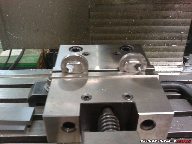

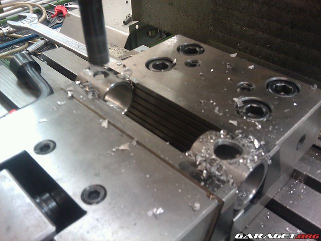

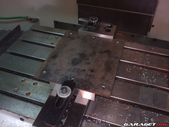

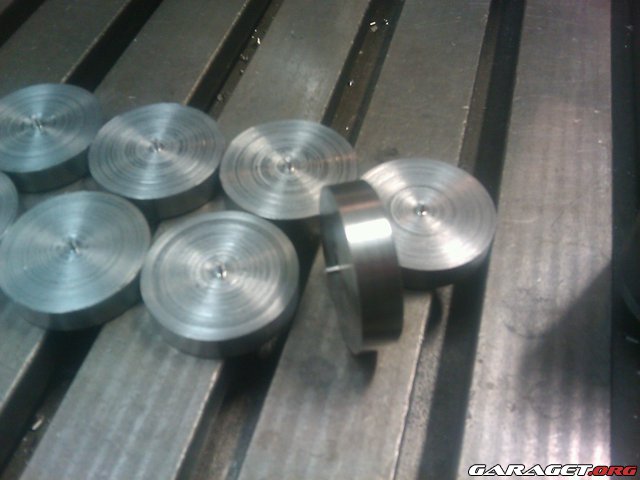

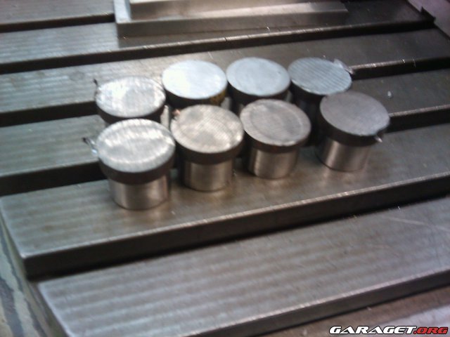

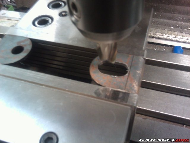

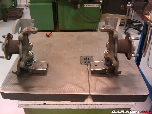

Startede morgenen hjemme hos min arbejdskollega Søren som har eget værksted på sin bopæl ( ikke dårligt...big_smile).
Kørte camdelen med edgecam og så var det bare at spænde pladerne op og trykke på knappen....big_smile
Sådan ser det ud..
https://www1.garaget.org/gallery/images/165/164881/164881-012488a1f19df7e792afa11d0794f0fb.jpg
https://www1.garaget.org/gallery/images/165/164881/164881-ae7e7402974026c8e09d98536b0314c7.jpg
https://www1.garaget.org/gallery/images/165/164881/164881-420ecc863512bd72bd5da3607232ac7b.jpg
https://www1.garaget.org/gallery/images/165/164881/164881-e4810186245024bed08a9e29e4738679.jpg
Resultatet af de færdige stumper.
https://www1.garaget.org/gallery/images/165/164881/164881-058c947b0dfc4a16d0a0e2b2eccfa53c.jpg

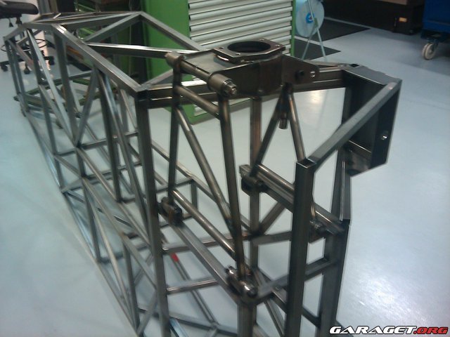

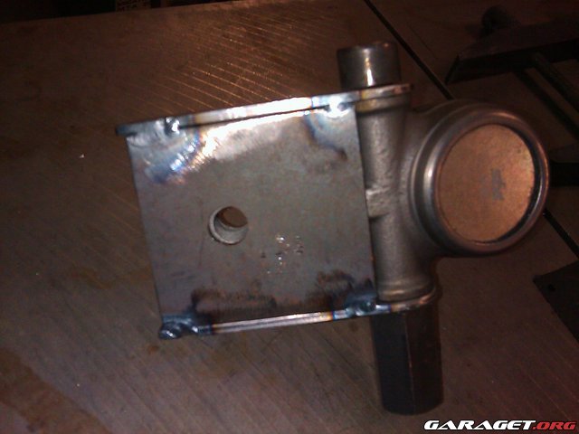

Så en tur ud på arbejdet hvor stumperne skulle sættes sammen.
https://www1.garaget.org/gallery/images/165/164881/164881-6efb51d104bbbf0be4bb5d4049eab75f.jpg
https://www1.garaget.org/gallery/images/165/164881/164881-97cb2c990601e2e394b68df6bd36037f.jpg
https://www1.garaget.org/gallery/images/165/164881/164881-a05e50d9dc77c94b17f229d16f220104.jpg
https://www1.garaget.org/gallery/images/165/164881/164881-75f407f626b8fe6edfbcdc694cba1242.jpg
https://www1.garaget.org/gallery/images/165/164881/164881-81b53493df46b2b1ee8f7b84661796fe.jpg
https://www1.garaget.org/gallery/images/165/164881/164881-8b7a573f785a045f407a9eaf519b8f42.jpg
https://www1.garaget.org/gallery/images/165/164881/164881-fa7a4737bf33833269778f41f1b2d283.jpg
https://www1.garaget.org/gallery/images/165/164881/164881-30fef1e3f5c0460993f36ae4eceee20f.jpg

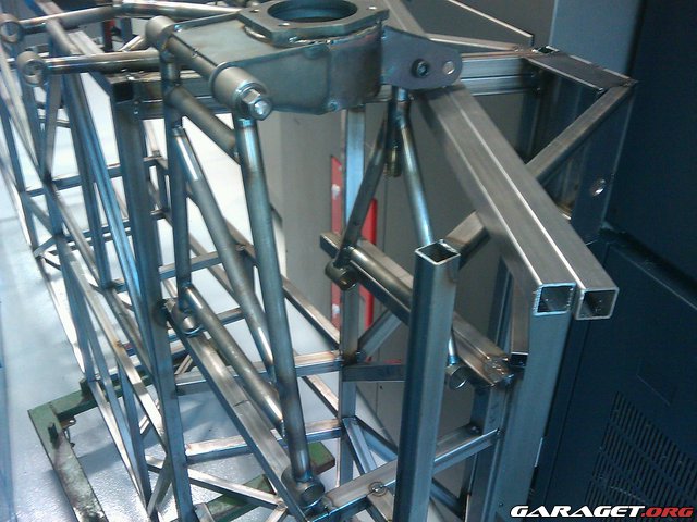

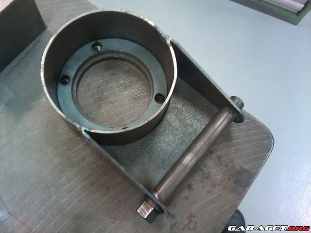

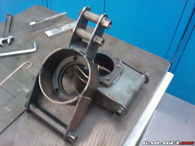

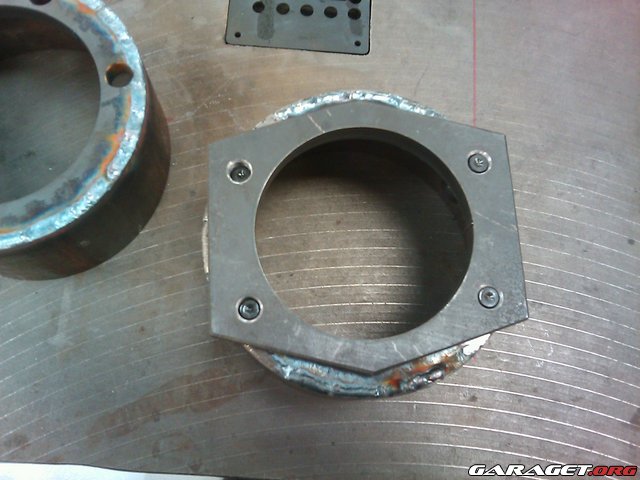

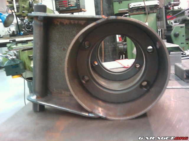

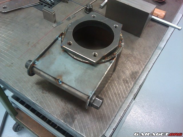

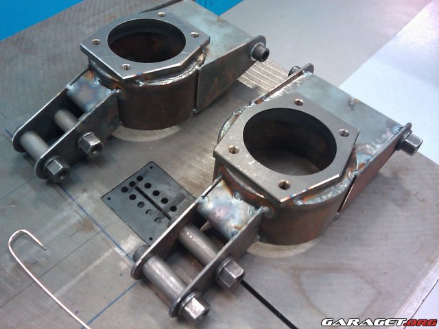

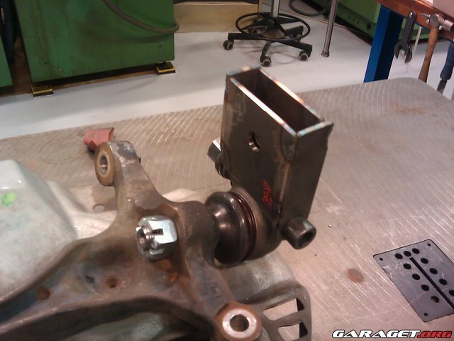

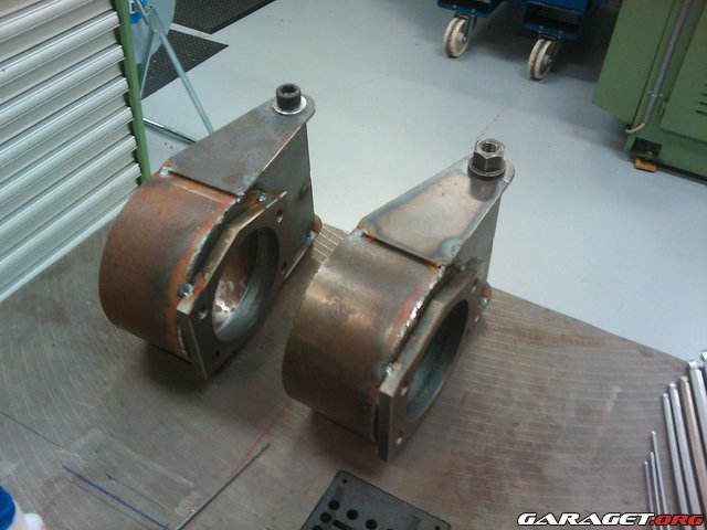

Boxene til bærekuglerne er næsten færdige...så nu er det bare resten af armene der skal svejses på....er selv godt tilfreds med resultatet.
https://www1.garaget.org/gallery/images/165/164881/164881-aaec53dff439c4a471f389e4870a3ccf.jpg
https://www1.garaget.org/gallery/images/165/164881/164881-710df6199ae304477c17573176f1a1c6.jpg
https://www1.garaget.org/gallery/images/165/164881/164881-e197fbbe7a2a3dc0878d6d39e31730f4.jpg
https://www1.garaget.org/gallery/images/165/164881/164881-36e85d8b49c998e5451827ff22bef38c.jpg
https://www1.garaget.org/gallery/images/165/164881/164881-5c5d5c48ffc50d35ac9e468de4dc3b44.jpg
https://www1.garaget.org/gallery/images/165/164881/164881-87c313ad3dd4a8aa021e75f37c8ee4fa.jpg

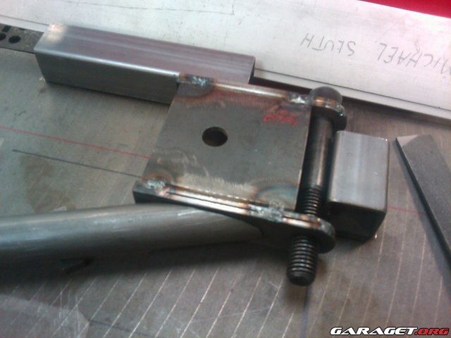

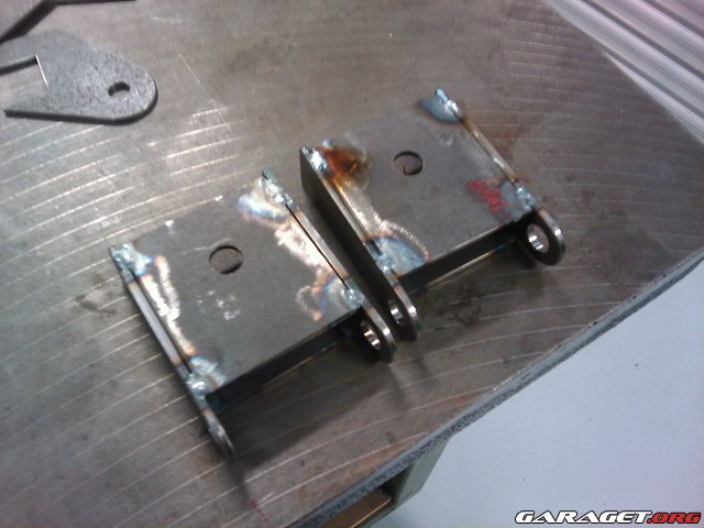

Update...
Har fået lavet lidt siden sidst.

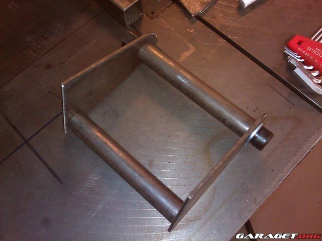

Har lavet lidt flere af disse.

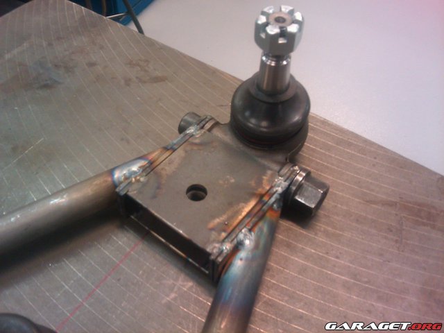

https://www1.garaget.org/gallery/images/165/164881/164881-7349a2f68c471f4d37b2fd56865da812.jpg

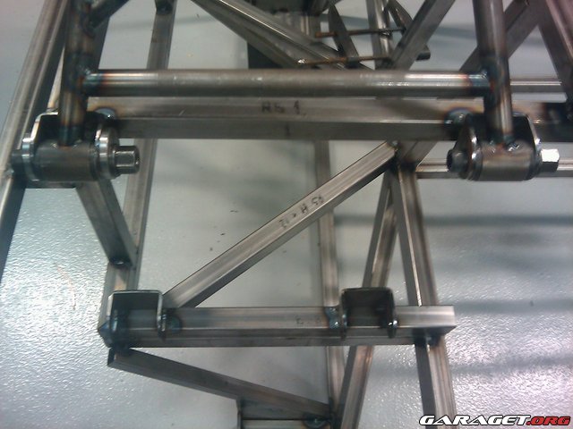

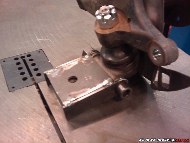

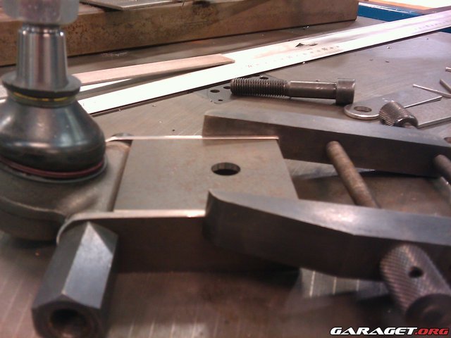

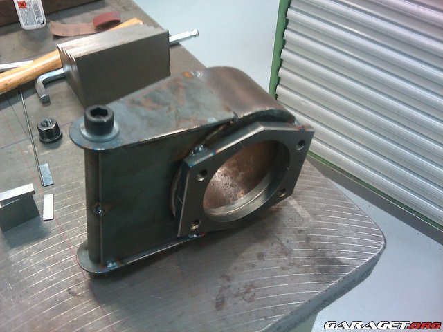

Jeg har valgt at forstærke siderne på boxene til bærekuglerne.
https://www1.garaget.org/gallery/images/165/164881/164881-be6d027f4b8abdb30f6bfa9a640cfda6.jpg
https://www1.garaget.org/gallery/images/165/164881/164881-fab3e50f90d4368729c54b6bb457d55e.jpg

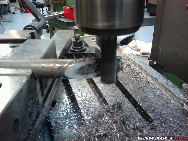

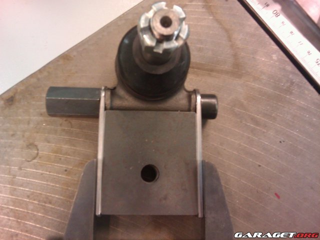

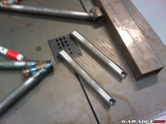

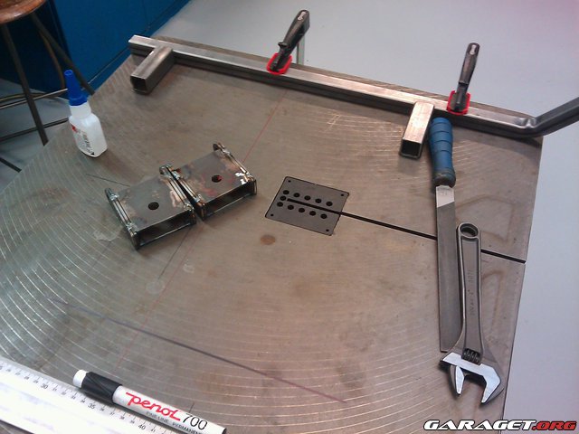

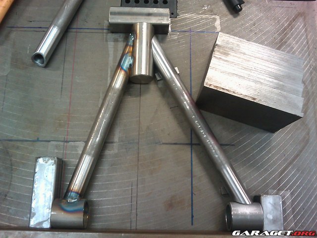

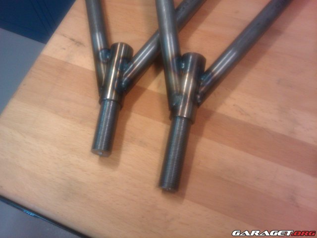

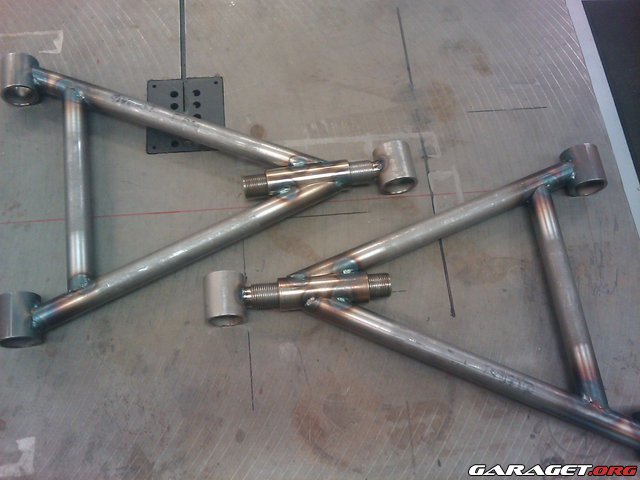

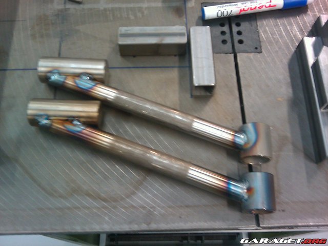

Er gået i gang med at tilpasse rørene til de nederste ophæng foran. De får lige et tur i fræseren...smile
https://www1.garaget.org/gallery/images/165/164881/164881-0dfd145548bd36003fc30a8d4b47af9d.jpg
Her ligger delene i fixturet.
https://www1.garaget.org/gallery/images/165/164881/164881-ba98076b080efbcec3cda3617e0bd94e.jpg
https://www1.garaget.org/gallery/images/165/164881/164881-85367a201c7a476d88720e0225831cc4.jpg

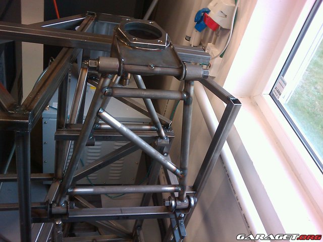

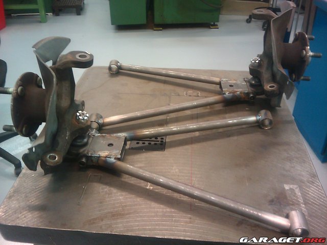

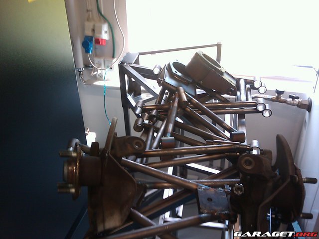

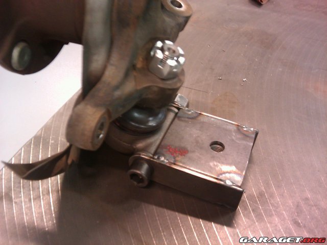

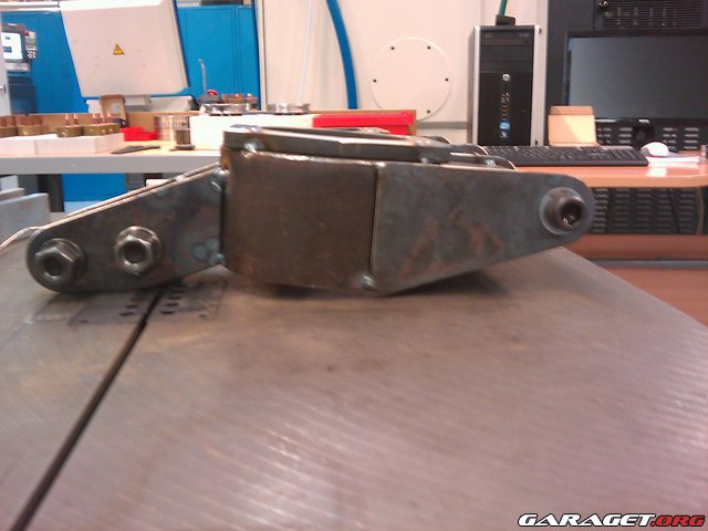

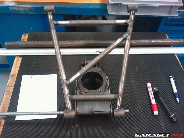

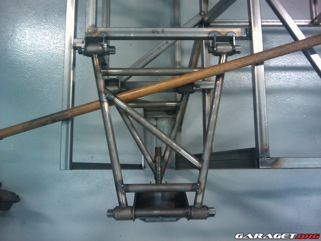

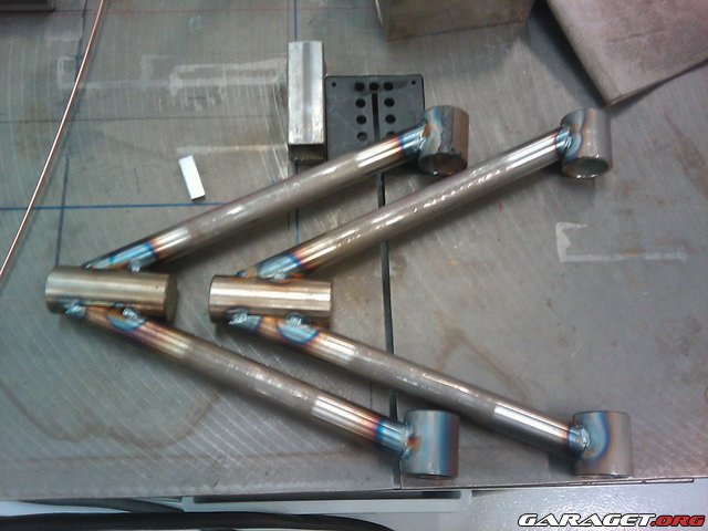

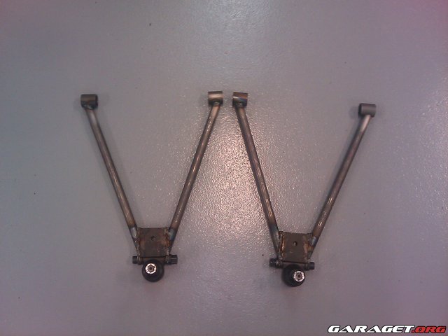

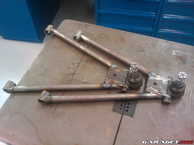

Så er det blevet til bærearme...smile...de er ikke færdige endnu, men har lige monteret bærekuglerne så armene kan prøves på navet.
https://www1.garaget.org/gallery/images/165/164881/164881-89701eb1c9ae0dd58d2537c34062b7a3.jpg
https://www1.garaget.org/gallery/images/165/164881/164881-5dfaee1d4c40fbfeac4a4b04b04e6ee5.jpg
https://www1.garaget.org/gallery/images/165/164881/164881-e284ba480b06ba832e5e61206c4390c4.jpg
Armene monteret på spindlerne for at få en ide om hvordan det kommer til at blive.
https://www1.garaget.org/gallery/images/165/164881/164881-1377f612132ee3a9e99f89886475ed01.jpg

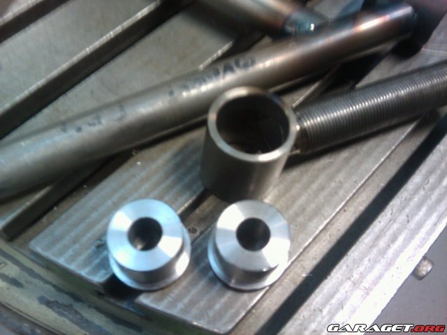

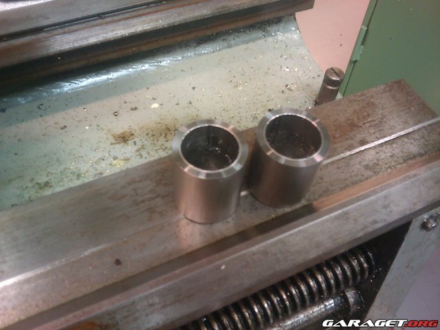

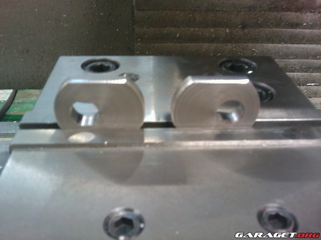

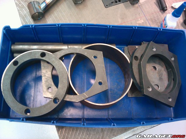

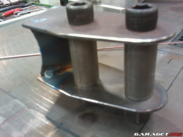

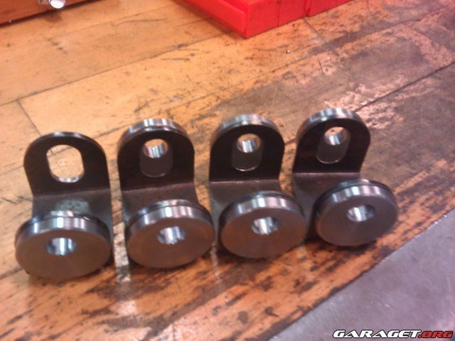

Er gået i gang med at lave de sidste ophæng...smile

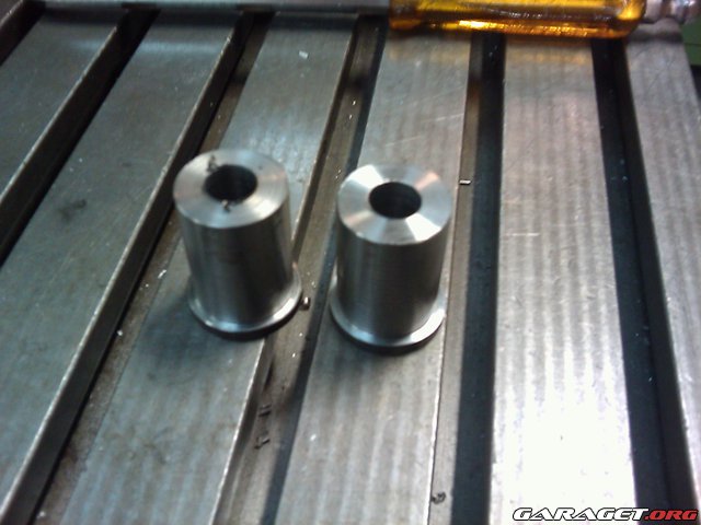

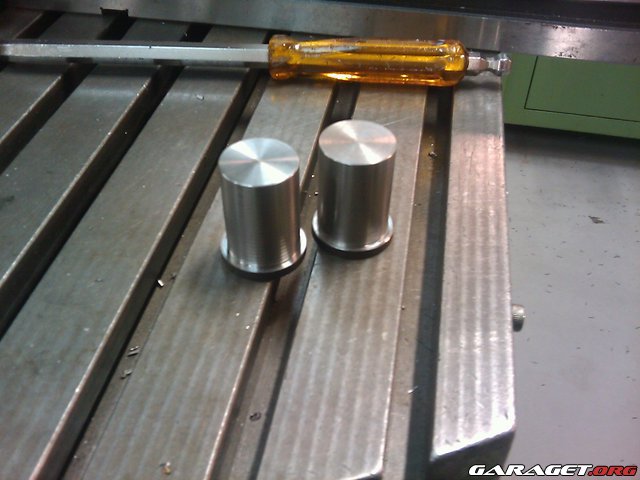

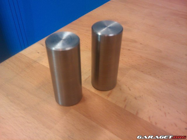

Har lavet 2 nye gevindbøsninger uden gevind...roll
https://www1.garaget.org/gallery/images/165/164881/164881-928e316452ba693fe8d9044716fce4a2.jpg
https://www1.garaget.org/gallery/images/165/164881/164881-61c328936084fb51ee2d6a5dbb088c65.jpg
https://www1.garaget.org/gallery/images/165/164881/164881-d5bd8829e711de2bcd8a96db5e6879b2.jpg
https://www1.garaget.org/gallery/images/165/164881/164881-47a94ca404dc9df2e914d42a17239974.jpg
https://www1.garaget.org/gallery/images/165/164881/164881-9c7d8af0d06b4ac51f495a7f41a82fe1.jpg

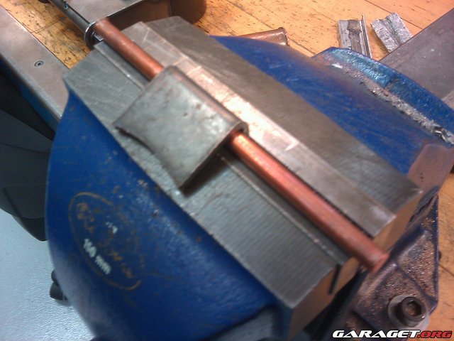

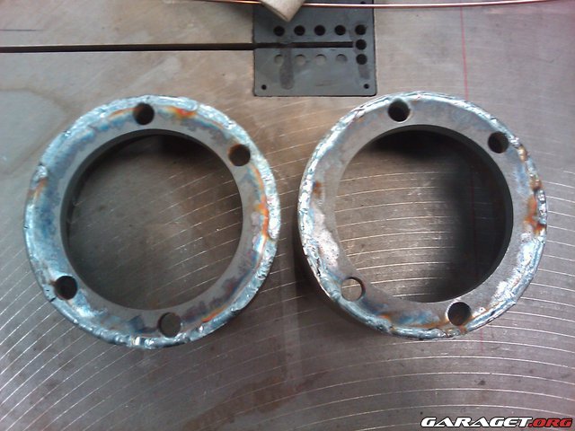

Jeg laver først gevindet i bøsningerne efter at bøsningerne er svejst på armene, da jeg har erfaring med at de slår sig lidt så gevindet kommer til at gå stramt...og det kan vi jo ikke ha....
Fik også lavet lidt extra bøsninger til armene da jeg har brugt de sidste.
https://www1.garaget.org/gallery/images/165/164881/164881-39389447ae38057282384cb5e6dfc0c7.jpg
https://www1.garaget.org/gallery/images/165/164881/164881-510fb5fa42a4454d46754ae10bc4a061.jpg

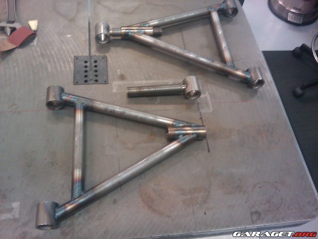

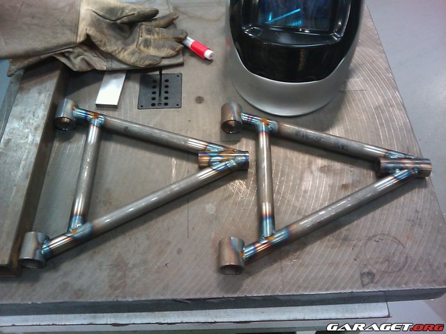

Bøsninger og fixtur til armene
https://www1.garaget.org/gallery/images/165/164881/164881-b344f6e4601e7bbf089594950384f5ec.jpg
Her er der klargjort til svejsning.
https://www1.garaget.org/gallery/images/165/164881/164881-f37df08e21ed67c7109cb1fa1271138a.jpg
Dagens resultat 2 halve arme.
https://www1.garaget.org/gallery/images/165/164881/164881-d45154e9190f499061caf240dfe7555c.jpg
https://www1.garaget.org/gallery/images/165/164881/164881-b5c52755eea6254da0cb0b910baf0363.jpg

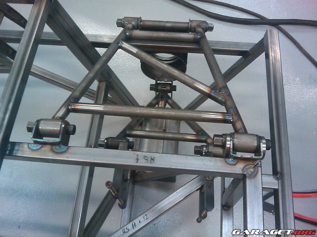

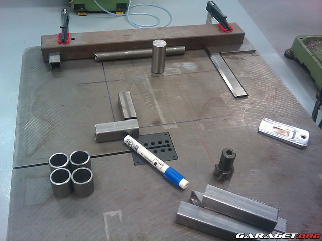

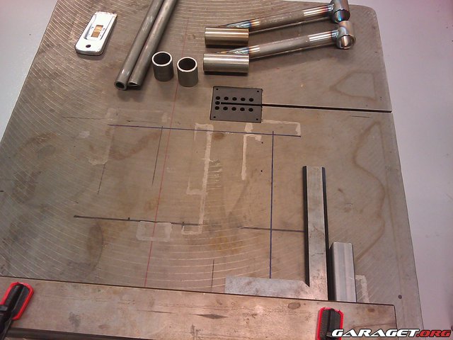

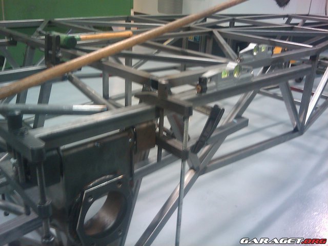

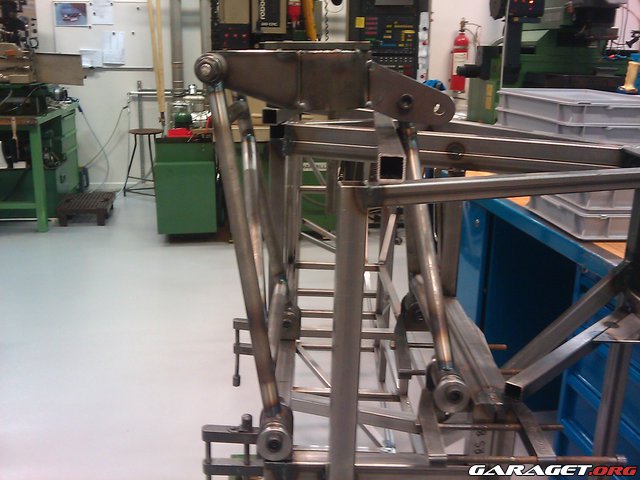

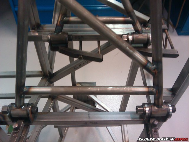

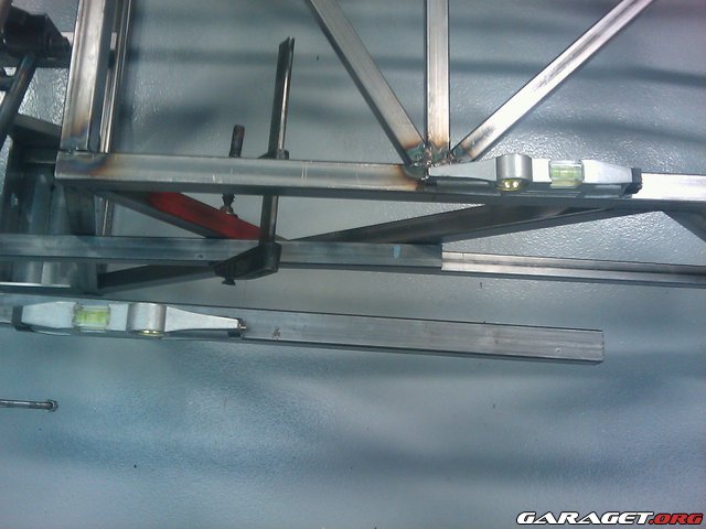

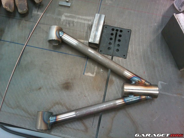

Startede dagen med at klargøre et fixtur så de sidste ophæng kan svejses.
https://www1.garaget.org/gallery/images/165/164881/164881-0db3c46d1312ffa7940e59a120e6208f.jpg

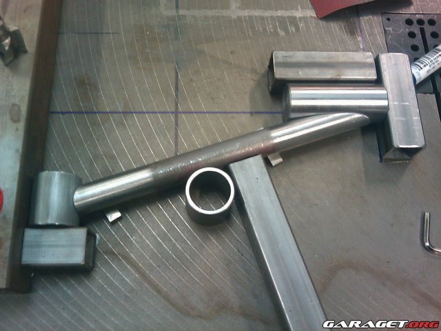

Så blev rørene tilpasset og klargjort til svejs.
https://www1.garaget.org/gallery/images/165/164881/164881-5690a088eb4c242baff5d80070ac8580.jpg
https://www1.garaget.org/gallery/images/165/164881/164881-633d911b03022984b95895f5da155c8f.jpg
Sådan blev det.
https://www1.garaget.org/gallery/images/165/164881/164881-65abcd6c4effa9e0c0ddf1bde697eba2.jpg
https://www1.garaget.org/gallery/images/165/164881/164881-b13b654dcab632fa34e9a89893ea887e.jpg

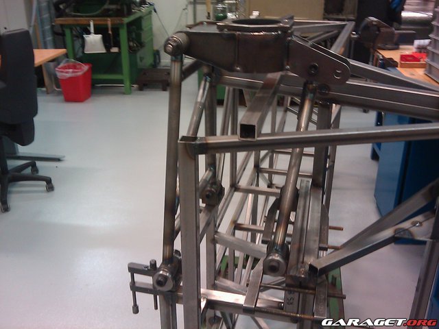

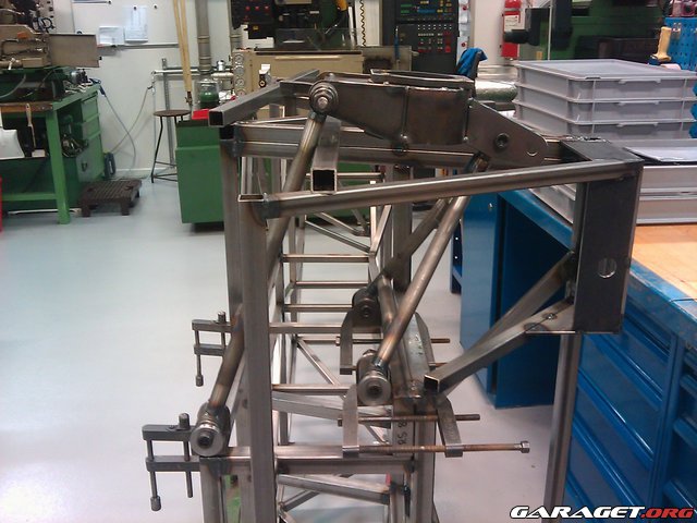

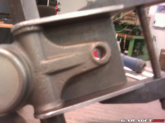

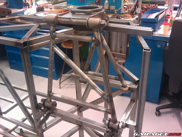

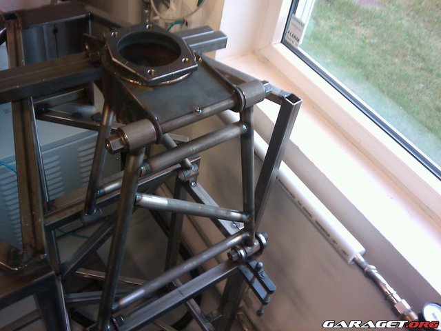

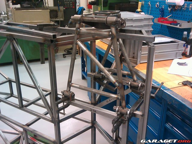

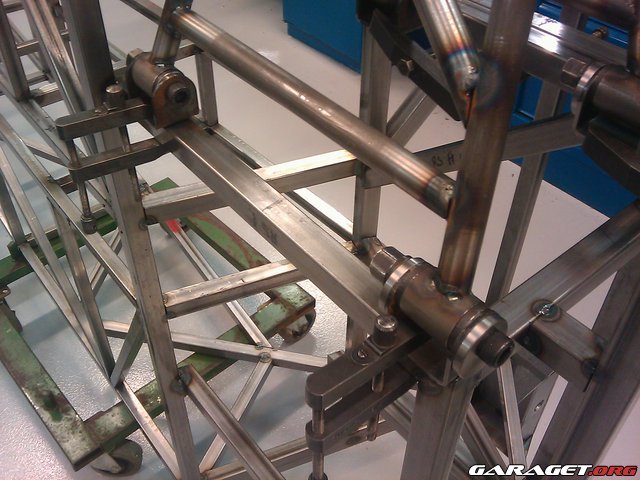

Derefter blev det tid til de bagerste uprights...der var en del tilpasning af de indkøbte dele da pasningen på delene ikke var særlig god...you get what you pay for....big_smile
Her lidt blandede dele.
https://www1.garaget.org/gallery/images/165/164881/164881-61a547f4bfd899a20a0e9cd3c13065aa.jpg
Her et eksempel på pasformen.
https://www1.garaget.org/gallery/images/165/164881/164881-d5380e6ff77acaca92131169a7e1c709.jpg
Billeder af uprightsne...de er ikke helt færdige endnu.
https://www1.garaget.org/gallery/images/165/164881/164881-7fed16cd38782378b4831a0e6653cee8.jpg
https://www1.garaget.org/gallery/images/165/164881/164881-1a718d4be1c324fead908ff79b218f99.jpg
https://www1.garaget.org/gallery/images/165/164881/164881-e4b3bd8e46ecf950df8ecda729b67e7a.jpg
https://www1.garaget.org/gallery/images/165/164881/164881-f861407d7d73c806d5f80e3da4510aba.jpg
https://www1.garaget.org/gallery/images/165/164881/164881-93754c8f3d00e7045ba50428f097ff27.jpg
https://www1.garaget.org/gallery/images/165/164881/164881-05c83b7b77945b5a1b540f43cb6ade4a.jpg
https://www1.garaget.org/gallery/images/165/164881/164881-a3c737dc05ef07095dc7863a401a2d37.jpg
https://www1.garaget.org/gallery/images/165/164881/164881-d64fec1515afb0d6ca965b250ac029ea.jpg
https://www1.garaget.org/gallery/images/165/164881/164881-0fff33d5f83635ac09d2dfc91b68420d.jpg
https://www1.garaget.org/gallery/images/165/164881/164881-4dd427ca47177a2e8c5f6157bef78f6f.jpg
Nu har jeg snart fået lavet et helt samlesæt...smile
https://www1.garaget.org/gallery/images/165/164881/164881-c182d67d4342c9a44239d20dfe7d05a4.jpg

Er i gang med at bukke afstivningsbeslag.
https://www1.garaget.org/gallery/images/165/164881/164881-0308822e501b9e01e61f79fae99c98f2.jpg
Billeder fra dagens arbejde.
https://www1.garaget.org/gallery/images/165/164881/164881-0b727387689a33b4ed2d568f5b9055b7.jpg
https://www1.garaget.org/gallery/images/165/164881/164881-dc984e5c1e69f7816165e2d579170450.jpg
https://www1.garaget.org/gallery/images/165/164881/164881-9c4b120478627e31302c0d911361e0fe.jpg
https://www1.garaget.org/gallery/images/165/164881/164881-eb0c59dcb20068ca6dbae0ffb269fd63.jpg
https://www1.garaget.org/gallery/images/165/164881/164881-49bebee9241fc81aee69a1eee20e853f.jpg
https://www1.garaget.org/gallery/images/165/164881/164881-6845180bdba6e1cc417be2d5052d3a6b.jpg
https://www1.garaget.org/gallery/images/165/164881/164881-850bb9a96f4be94c6587c8784345f9e2.jpg

Er ved at ændre halvdelen af de bagerste hjulophængsbeslag så der bliver mulighed for at justere hjulvinklen (toe in/out) efter at beslagene er svejst på rammen. Fræser et ovalt spor i beslagene som giver mulighed for at flytte akslen op til 10mm i forhold til standart positionen.
Her beslagene i fræseren, til venstre det oprindelige og til højre det ændrede.
https://www1.garaget.org/gallery/images/165/164881/164881-df6e95b8efd326169637b1b2394dc229.jpg
Sådan kom det til at se ud.
https://www1.garaget.org/gallery/images/165/164881/164881-7965f938243593307513f8d5be6ebc1a.jpg
Her er jeg i gang med at svarva de bøsninger som skal bruges til de justerbare beslag.
https://www1.garaget.org/gallery/images/165/164881/164881-e07099d45cf32e0ccf0da0c67928cafa.jpg
8stk bøsninger
https://www1.garaget.org/gallery/images/165/164881/164881-03a70890534100024395737e12213ae6.jpg
https://www1.garaget.org/gallery/images/165/164881/164881-74196b0b93d37250d1c9649e42d56695.jpg
Så skal bøsningerne fræses så de passer til beslagene.
https://www1.garaget.org/gallery/images/165/164881/164881-27339b66da5767087f92f7a33f0e755d.jpg
https://www1.garaget.org/gallery/images/165/164881/164881-4210993e83022f159531a2cc0050538e.jpg
https://www1.garaget.org/gallery/images/165/164881/164881-dd7dca04f73b56322dd332a6d56c001d.jpg
Justeringsmuligheden består i at man har flere sæt bøsninger hvor hullet til akslen ligger forskelligt i hvert sæt. Der er 2 justeringsmuligheder for hvert sæt bøsninger fordi man kan vende dem en halv omgang og derved flytter hullet til en ny position....roll
Beslag med bøsningerne monteret.
https://www1.garaget.org/gallery/images/165/164881/164881-869afe97b0072b8b5a38633522c376be.jpg
https://www1.garaget.org/gallery/images/165/164881/164881-50c290034d1e75b421dee1439c53fa85.jpg

Fik skåret de to sidste rør til rammen...bliver svejst på en dag hvor rammen er ude i det fri.
https://www1.garaget.org/gallery/images/165/164881/164881-c4f1c7457a47c34ab226d30aaed451c7.jpg
Er begyndt at forberede påsvejsningen af ophængsarmene, skal svarva nogle dummy bøsninger som skal bruges til at holde armene på rette plads så beslagene kommer til at sidde rigtigt.
Her lidt billeder fra dagens project.
Afkortning af gevindstang
https://www1.garaget.org/gallery/images/165/164881/164881-f464cb331adb617a528d4e6d9b76d1e9.jpg
Svarvning af dummy bøsninger.
https://www1.garaget.org/gallery/images/165/164881/164881-9eacb9e34986cddf3f5d34fc7d3bf9dc.jpg
https://www1.garaget.org/gallery/images/165/164881/164881-ab4e1a193ab82a44b33caffd6d271330.jpg
https://www1.garaget.org/gallery/images/165/164881/164881-a6600175784d428edcbeab2cb75fbcd7.jpg
Testmontering af venstre baghjulsophæng...syntes at det ser rigtigt godt ud...big_smile. Mangler stadig at dreje nogle flere bøsninger så jeg kan få monteret alle beslagene.
https://www1.garaget.org/gallery/images/165/164881/164881-34d5eb623a916109234db90a3cae3d81.jpg
https://www1.garaget.org/gallery/images/165/164881/164881-bf9ac5ff6ab77ce9a9cf36c5b9574550.jpg
https://www1.garaget.org/gallery/images/165/164881/164881-27fdec931ea17d70cfaa8d0205f5c7ff.jpg
https://www1.garaget.org/gallery/images/165/164881/164881-8d7edac1c39a66d8453e19884b0a9ac5.jpg
https://www1.garaget.org/gallery/images/165/164881/164881-caaf173ea8c35e12c89a5094271257f1.jpg

På vej hjem fra arbejde udsigt...smile
https://www1.garaget.org/gallery/images/165/164881/164881-ef1a3ce10c940187040136e08c095927.jpg
Fik lavet de sidste dummy bøsninger, så jeg kan få svejst det første sæt hjulophæng på rammen.
https://www1.garaget.org/gallery/images/165/164881/164881-90edc1015387b04e7e891fcec70baae8.jpg
Alle bøsninger er monteret og hjulophænget sat på plads med parallelskruetvinger og klar til at blive svejst fast. Ophænget fungerer super godt med tanke på at det er masive stålbøsninger der sidder i, der er toe out på ca. 3grader så jeg kommer nok til at dreje nye justeringsbøsninger da jeg satser på en toe in på ca. 1grad.
Lidt billeder.
https://www1.garaget.org/gallery/images/165/164881/164881-aece8800ba082301b5faed539a97cfa1.jpg
https://www1.garaget.org/gallery/images/165/164881/164881-0a49d94507735d207babe1576e4429db.jpg
https://www1.garaget.org/gallery/images/165/164881/164881-0f9b61d616f718c3e2cb3b469845db67.jpg
https://www1.garaget.org/gallery/images/165/164881/164881-cb7f07f694ab146259f49cd54d89eccc.jpg
https://www1.garaget.org/gallery/images/165/164881/164881-eee2da2378e746880de02729889a768e.jpg
https://www1.garaget.org/gallery/images/165/164881/164881-04b456a6e7334d1d62e2417a956013cc.jpg
https://www1.garaget.org/gallery/images/165/164881/164881-1e09fa9a0a4bc1fde4a83470320dd1ad.jpg
https://www1.garaget.org/gallery/images/165/164881/164881-c7a817cb74a098351591b86c46dc3461.jpg

4 september 2013
#79
Endnu en lille update...tongue
Startede med at rette rammen op så den var i vatter på begge leder. Derefter spændte jeg et rør på nederste ophæng og satte et et vatterpas på røret og rettede ophænget op så det også var i vatter, så nu er ophænget parallelt med bunden.
https://www1.garaget.org/gallery/images/165/164881/164881-002a9a7ee74b1641386b2b2362ae8ed5.jpg
https://www1.garaget.org/gallery/images/165/164881/164881-3bcd39e8c8662e6bca803735b6156094.jpg
Efter svejsning.
https://www1.garaget.org/gallery/images/165/164881/164881-56f0d4f6fa84b7cf3b60fc8c7d572b2a.jpg
https://www1.garaget.org/gallery/images/165/164881/164881-3958e4d585fa6abbbb814cb6321d31e1.jpg
https://www1.garaget.org/gallery/images/165/164881/164881-2ff179c340af7c2db15e722d58a2009b.jpg
https://www1.garaget.org/gallery/images/165/164881/164881-4f3ac731577d30b6d36ddb2cb86bc6c3.jpg
Ophænget havde efter svejsning toe in på ca. 2grader, så det skal der ikke laves noget om på før der er blevet prøvekørt...og der går nok lidt tid endnu...wink
Måtte fræse lidt af justeringsbøsningerne så der er plads til svejsningen.
