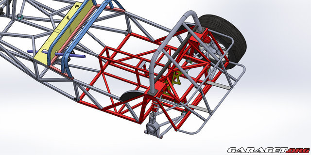

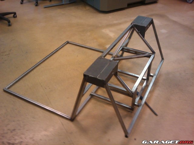

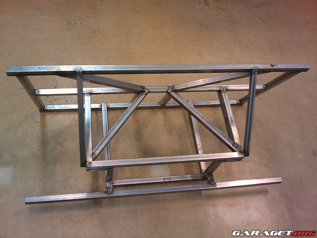

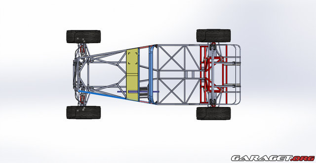

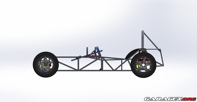

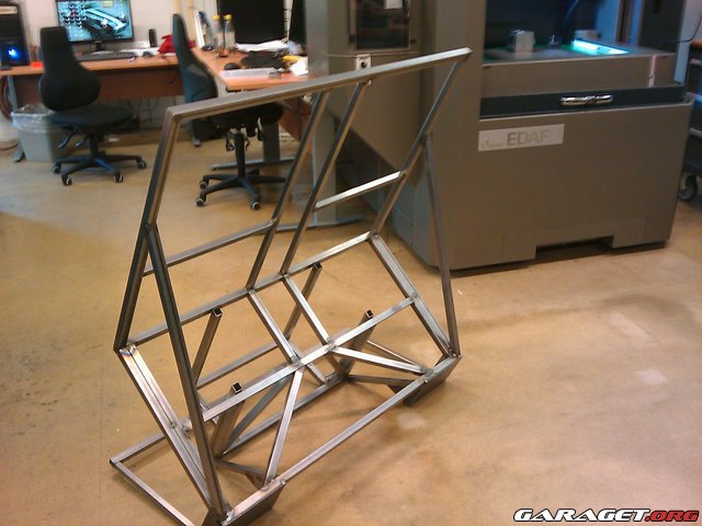

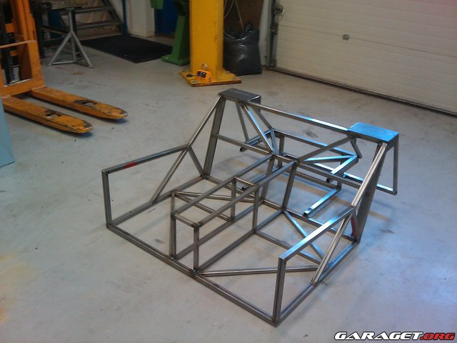

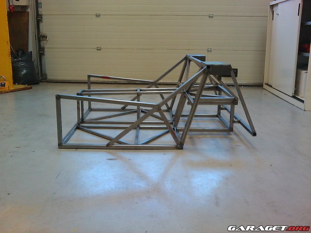

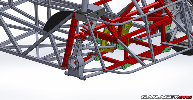

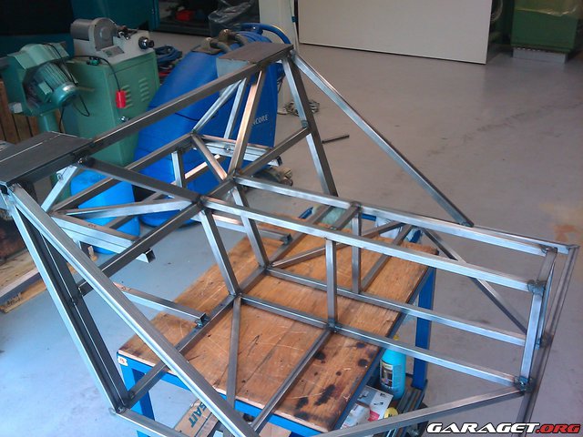

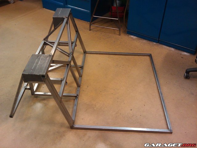

Hermed lidt billeder af konstruktionen.
https://www1.garaget.org/gallery/images/165/164881/164881-07bd7d9eb8f0a11e81567f8e697a30e2.jpg
Bagtøj, drivaksler, nav, skiver og bremsekalibrer bliver fra Ford Sierra 2,0 is og det forreste bliver spindler, nav skiver og bremsekalibrer fra Mazda mx5/Miata.
https://www1.garaget.org/gallery/images/165/164881/164881-e0791ddd4852a5b9a8616ae32827e5f7.jpg
Konstruktionen af de bagerste ophæng er taget direkte fra bogen, og er tilpasset så sierra delene passer direkte på. Her har jeg valgt at forstærke beslagene inde på rammen hvor armene er monteret.
https://www1.garaget.org/gallery/images/165/164881/164881-ae3e56b55d999a34ff18165ca5151c8e.jpg

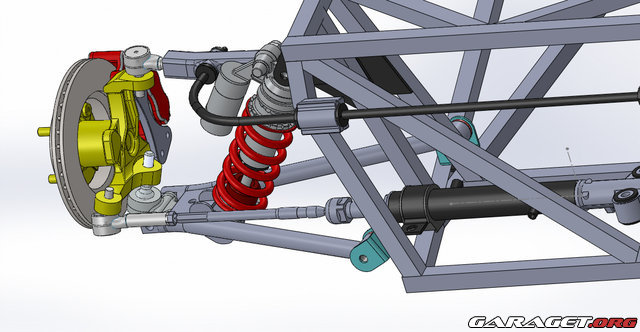

Forhjulsophængene har jeg konstrueret om så de passer til Mazda mx5 delene, og det er endt med en rigtig god hjulgeomatri, hjulstørrelsen er 16x8" med 195x60 dæk. Støddæmpere er fra en yamaha R6, men det er endnu ikke fastlagt da jeg ikke kender vægten/vægtfordelingen endnu. Tandstang og servopumpe bliver fra en Saab 9-3 eller en Audi.
https://www1.garaget.org/gallery/images/165/164881/164881-8067a1c5cdbeda87bbac4214934e839e.jpg

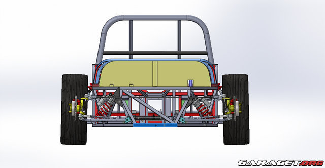

Det er lidt svært at se, men på venstre side har jeg ændret på monteringen til støddæmperen for at kunne ændre dæmpervinklen fra 45grader til 35 grader, da en dæmper der sidder i 45 grader kun har ca. 70% af dæmpningsgraden af en der står lodret på affjedrings bevægelsen. 35grader er ikke optimalt men bedre end 45.
https://www1.garaget.org/gallery/images/165/164881/164881-6a76104173d84448b70c527ff5a248f6.jpg
Set oppefra
https://www1.garaget.org/gallery/images/165/164881/164881-6520fe152196ff8655328f41c5d66899.jpg
Fra siden
Det var lidt groft om grundkonstruktionen.

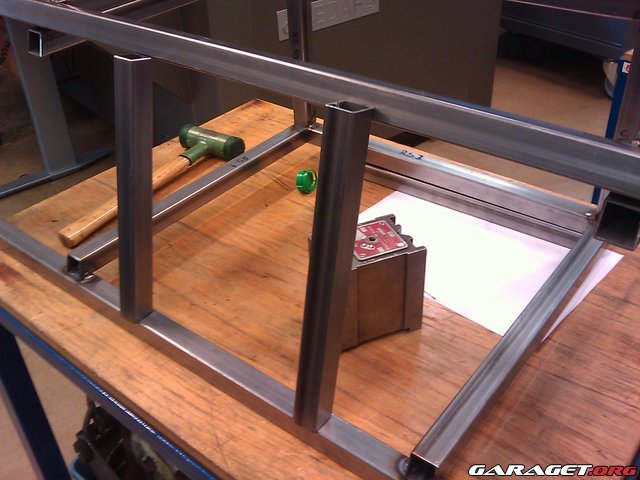

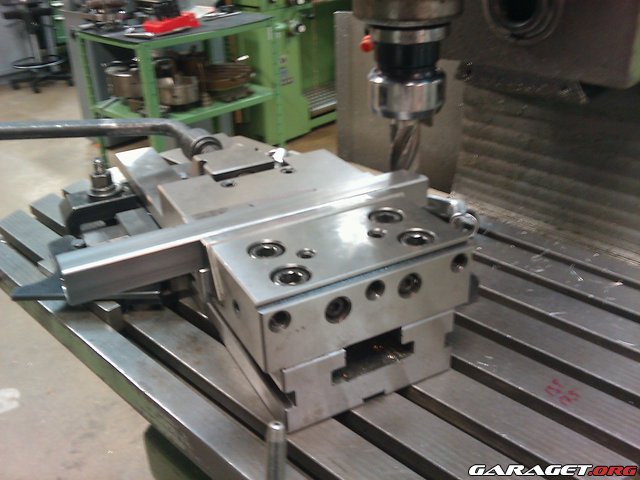

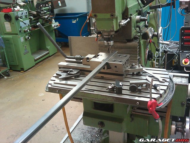

Så kom de første dage i værkstedet, efter en masse snakken.
Her enhver stor drengs bibel
https://www1.garaget.org/gallery/images/165/164881/164881-a850e7201e4c1e41305de294590096b0.jpg
Har tilbragt mange timer i selskab med denne her.

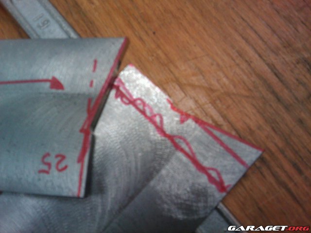

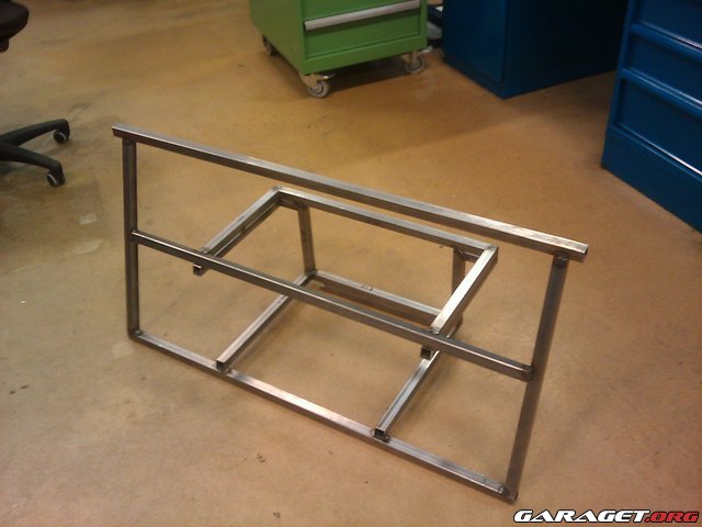

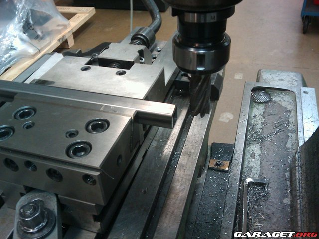

Starter med at korte rør af i den længde man skal bruge dem+5mm, derefter fræses vinkler og endeflader så de passer som de skal.
https://www1.garaget.org/gallery/images/165/164881/164881-cea397f751f446e51f2314860beddac4.jpg
De store rør er 25x25x2 i kvalitet 10305-2 E355+N og de mindre 20x20x1,5.
De første skridt i dette projects fysiske liv.
https://www1.garaget.org/gallery/images/165/164881/164881-389b5dbc7b490589faa202e0cc20f6b6.jpg
https://www1.garaget.org/gallery/images/165/164881/164881-4139772e7f21d6590888357239b1c48f.jpg
https://www1.garaget.org/gallery/images/165/164881/164881-c78a36811d25389c4d384f0f520f2d44.jpg

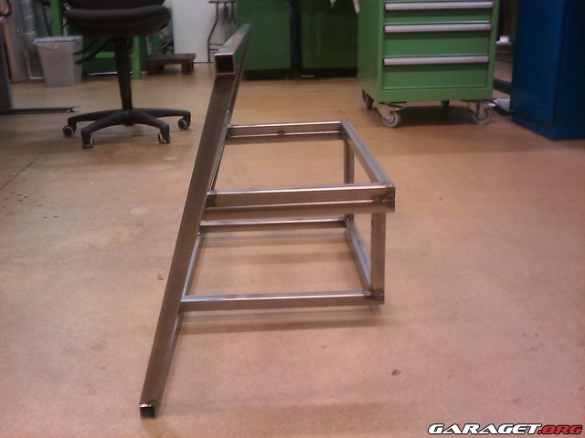

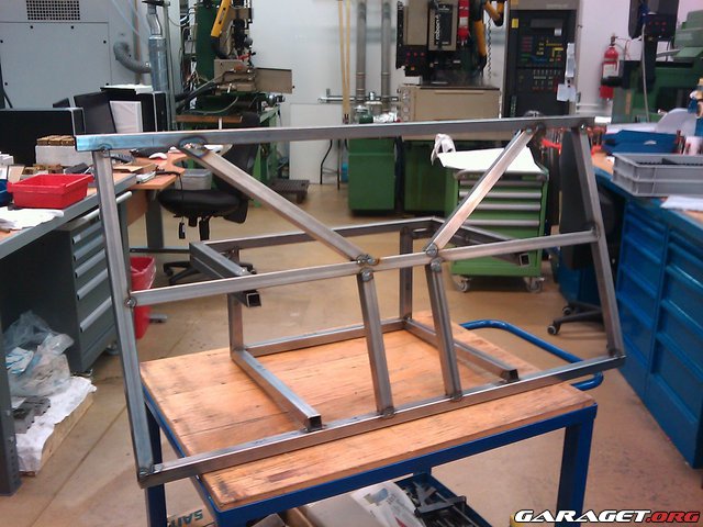

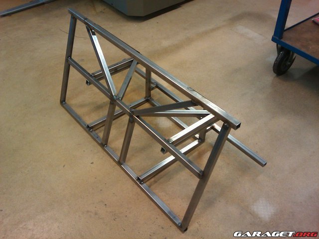

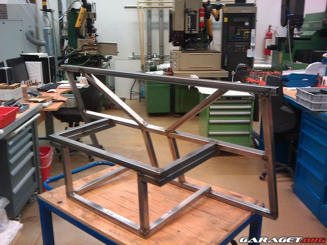

Dagen efter, flere rør tilpasses.
https://www1.garaget.org/gallery/images/165/164881/164881-23fabc0fde9ddc556a372ab3c31670d6.jpg
https://www1.garaget.org/gallery/images/165/164881/164881-b33ce56fba0e6b8bbc6f74c12ea93802.jpg
https://www1.garaget.org/gallery/images/165/164881/164881-a18c32d74b0ba24233961f1929c63e36.jpg
https://www1.garaget.org/gallery/images/165/164881/164881-8d040347f61e7e620d341f385fc3e542.jpg
https://www1.garaget.org/gallery/images/165/164881/164881-d20714aa8d1ceba2b74c4aee8bf21fdb.jpg
https://www1.garaget.org/gallery/images/165/164881/164881-011796a35b45ea46628c348daef538d7.jpg
https://www1.garaget.org/gallery/images/165/164881/164881-6862f500463a0d0d8791262817d15c53.jpg
https://www1.garaget.org/gallery/images/165/164881/164881-f9dd3eb9963e4fd0b39a47a2c0554f5f.jpg

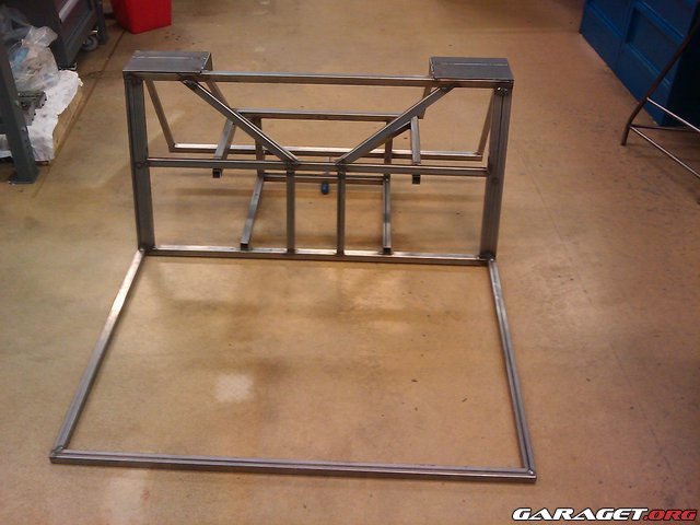

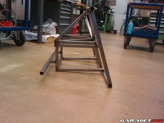

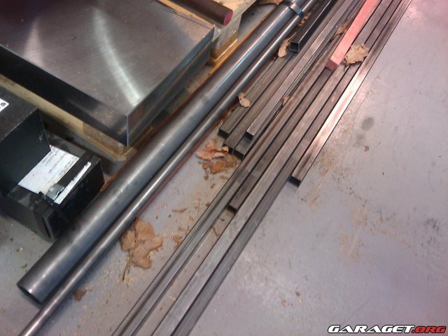

Så kom jeg så langt, er desværre løbet tør for rør i den rigtige stålkvalitet så jeg kommer ikke videre før der kommer en ny sending.

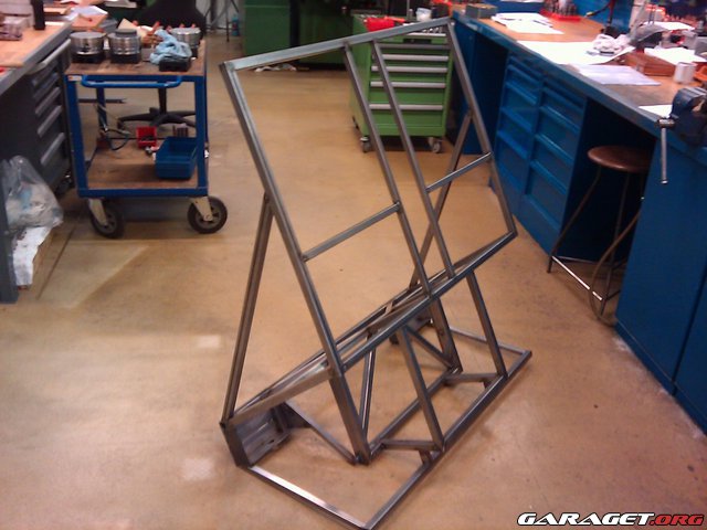

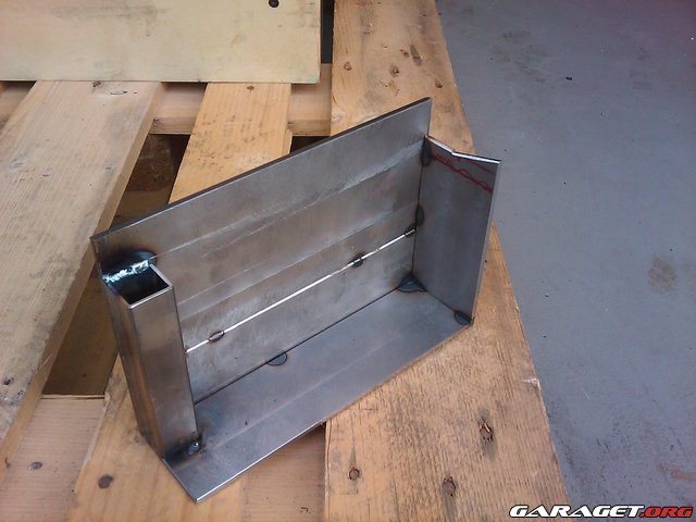

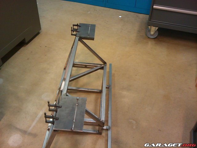

Har lige fået en sending materiale hjem, så jeg kan lave rammen færdig.
https://www1.garaget.org/gallery/images/165/164881/164881-4b8053641e54b383b16911450dd0c513.jpg

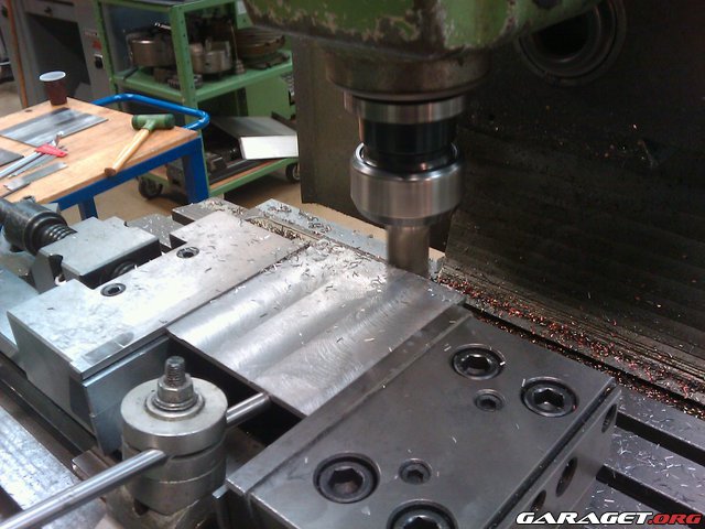

Tog lige 4 timer på værkstedet efter arbejde og er gået igang med at lave støddæmpertårnene som jeg har valgt at lave lidt kraftigere end dem på modellen i bogen.
Starter som vanligt med lite fræsning.
https://www1.garaget.org/gallery/images/165/164881/164881-2bfdc83c3976802985395f46b1ad04b3.jpg
https://www1.garaget.org/gallery/images/165/164881/164881-d1d3abe9630095c312bbc5ccaae9de5f.jpg
De første dele er fræst færdig.
https://www1.garaget.org/gallery/images/165/164881/164881-a99af9b4295fd546aff3fa73b5ddde81.jpg
https://www1.garaget.org/gallery/images/165/164881/164881-82da49038d7c639ef0d74319ee6bdef8.jpg

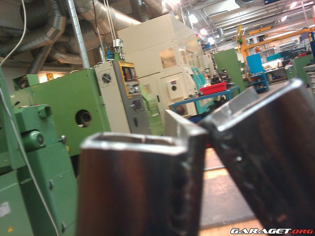

Svejsning af de første dele.
https://www1.garaget.org/gallery/images/165/164881/164881-f59bf16af09c168886a662e10de402ed.jpg
https://www1.garaget.org/gallery/images/165/164881/164881-c4ad06fb99ef30fc16fc2efe01a247c3.jpg
https://www1.garaget.org/gallery/images/165/164881/164881-ef552cc5accebdfb95322b7eea6df56b.jpg
https://www1.garaget.org/gallery/images/165/164881/164881-43d9e1238ac2eaab3689f38a5d750ab7.jpg

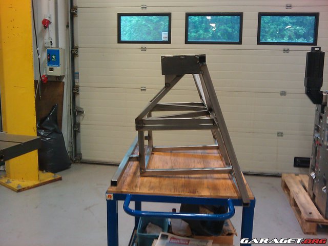

Her er de halvfærdige tårne løst monteret, for at se om det passer som det skal.
https://www1.garaget.org/gallery/images/165/164881/164881-0ee835208fd0ff70297cd8492c5cc948.jpg
https://www1.garaget.org/gallery/images/165/164881/164881-259bbc7591905d27df5cc4abd0ade8ad.jpg
Det var alt hvad det blev til denne gang, vi ses.

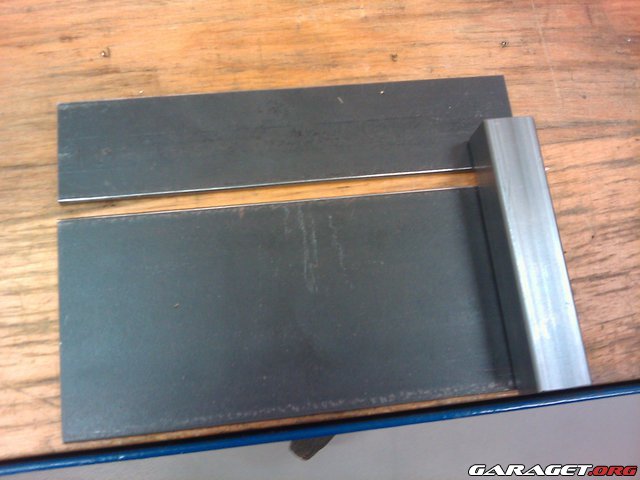

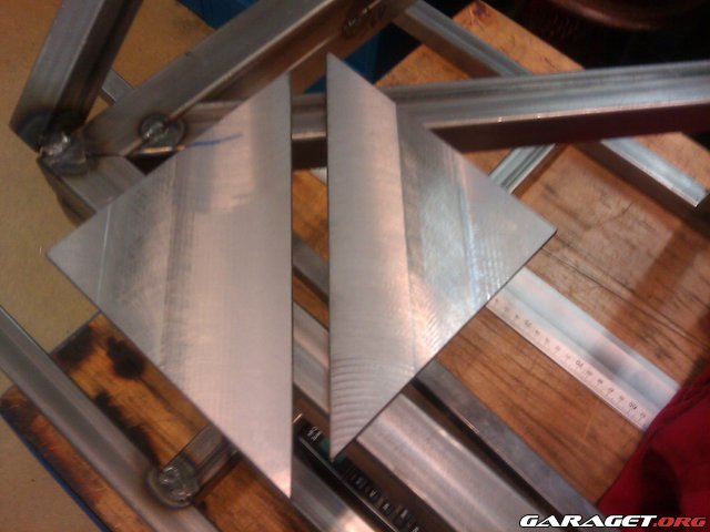

Har arbejdet på rammen det meste af dagen, og er snart færdig med støddæmpertårnene.
Her lidt opdatering fra dagens arbejde.

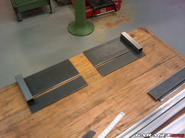

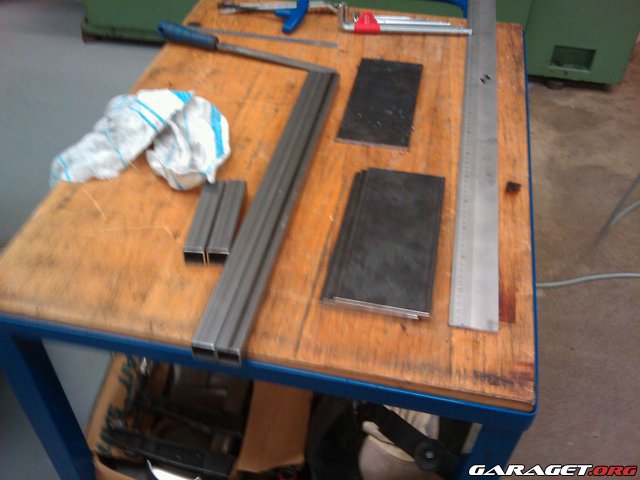

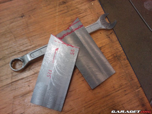

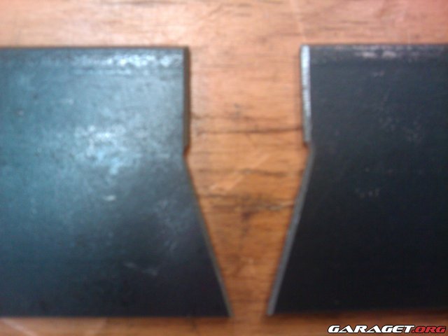

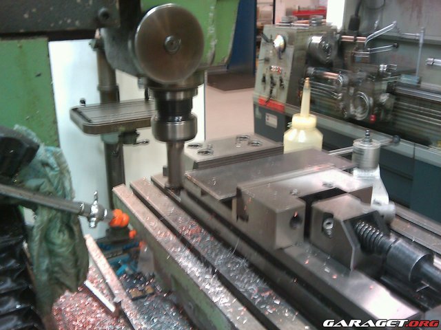

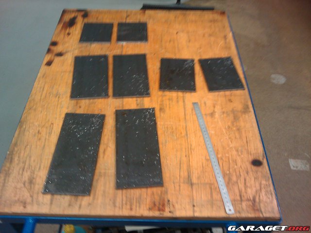

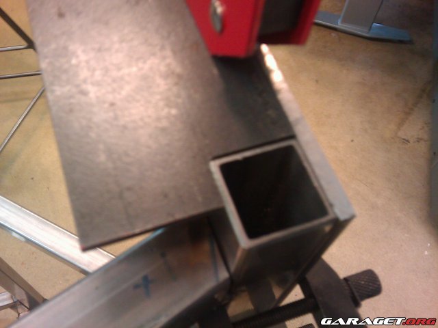

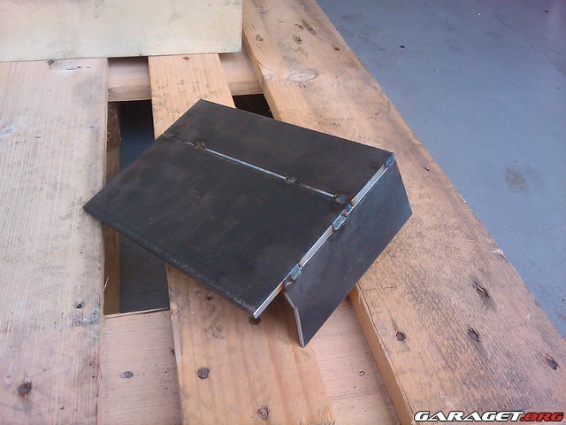

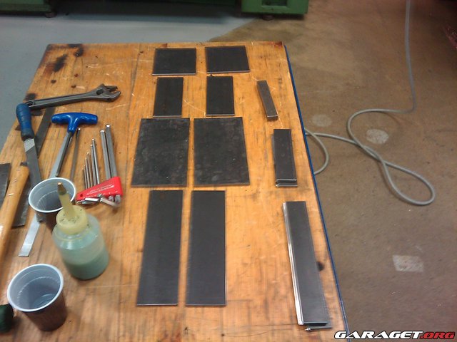

Startede med at save lidt fladstål.
https://www1.garaget.org/gallery/images/165/164881/164881-5bbb8db91491f1353d1f41660678141c.jpg

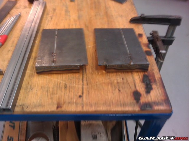

Så blev det tid til fræsning.
https://www1.garaget.org/gallery/images/165/164881/164881-fb3f637030cbcff4933b08f5993f9bee.jpg
https://www1.garaget.org/gallery/images/165/164881/164881-4e8c361aa50970a02a954f447a9d5fe2.jpg
https://www1.garaget.org/gallery/images/165/164881/164881-d8e04771a0d222782c50e2d971fbfa48.jpg

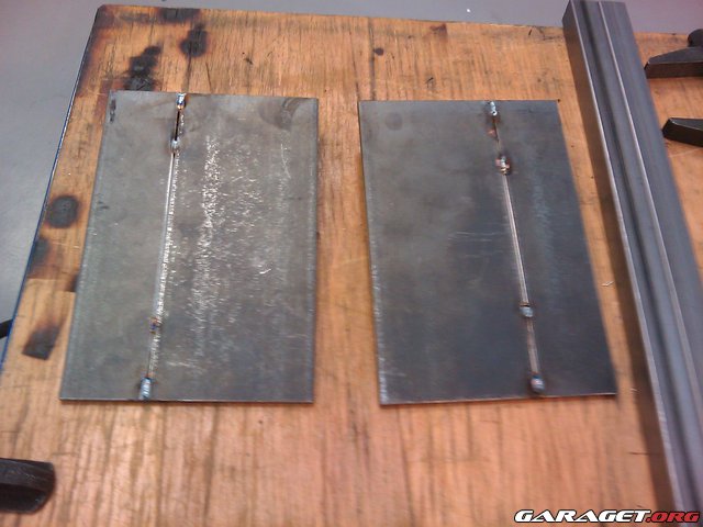

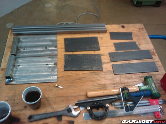

Tilpasning af fræste dele.
https://www1.garaget.org/gallery/images/165/164881/164881-764d79fdb933122b490eec24086d7b9b.jpg
https://www1.garaget.org/gallery/images/165/164881/164881-d6bb13f3baf2b921067b3c30a64b5fcd.jpg
https://www1.garaget.org/gallery/images/165/164881/164881-041338760887248c9e823ee543f5d2da.jpg
https://www1.garaget.org/gallery/images/165/164881/164881-099f2044abf23d410045ac1ea6c63467.jpg
https://www1.garaget.org/gallery/images/165/164881/164881-8a9609a2f46486d3834d826d8fb39323.jpg
https://www1.garaget.org/gallery/images/165/164881/164881-6bd8abbc8b43f0b983799fc0a2ea5e73.jpg

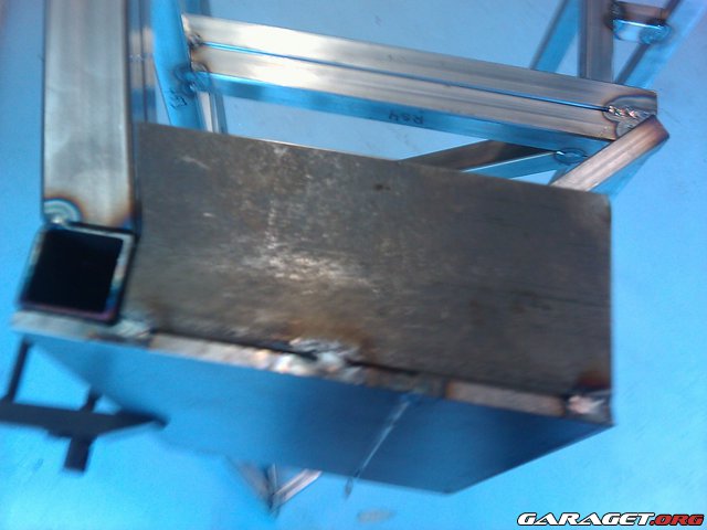

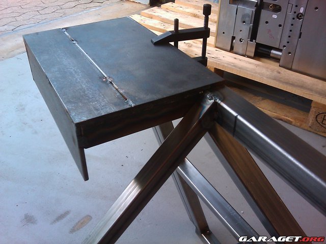

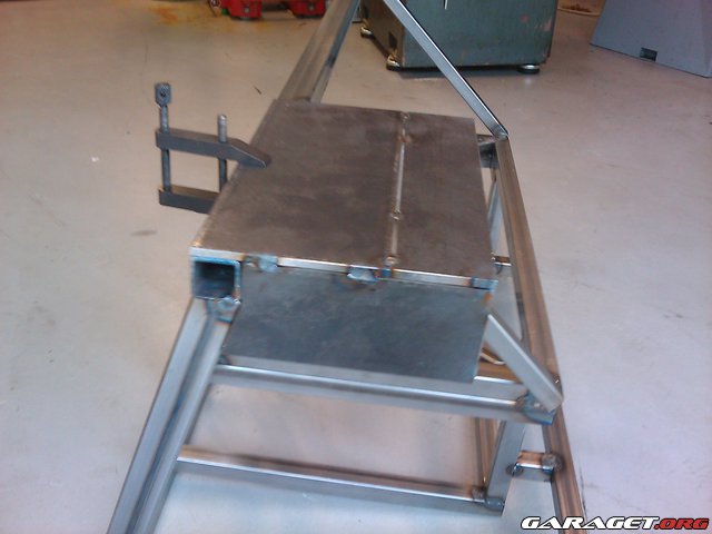

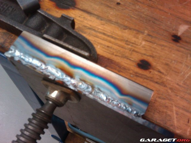

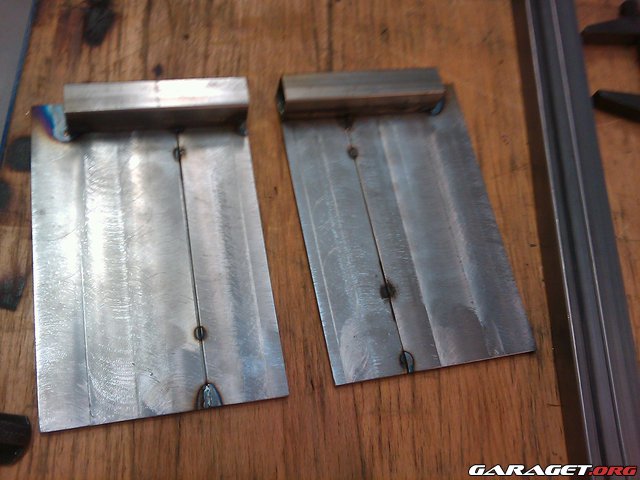

Så er det svejsetid smile
https://www1.garaget.org/gallery/images/165/164881/164881-9cd92f68800daaafe09246f7b25b3b33.jpg

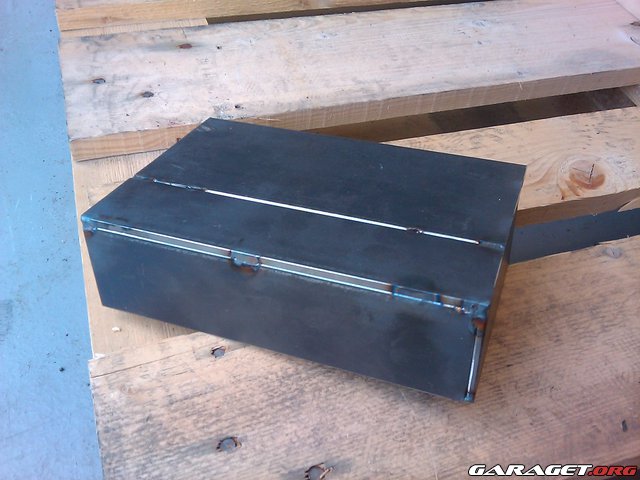

Har svejst det yderste rør på i højre og venstre side så støddæmpertårnene kan tilpasses.
https://www1.garaget.org/gallery/images/165/164881/164881-fb994e584b2560ab333806abc2f53a88.jpg
https://www1.garaget.org/gallery/images/165/164881/164881-0ee44b8ad09dcc3a0571c493c1c81aef.jpg
Højre tårn svejst.
https://www1.garaget.org/gallery/images/165/164881/164881-4d613b1e35ce88a756f1ea2fc76e6936.jpg
https://www1.garaget.org/gallery/images/165/164881/164881-fc5c265f1f24f7c86c210eabc84ed7d3.jpg
Venster tårn.
https://www1.garaget.org/gallery/images/165/164881/164881-91c67c30122316d6ef6659efbe4d0f08.jpg
https://www1.garaget.org/gallery/images/165/164881/164881-646f3a378f0c90ecae5d0c263c622ac5.jpg

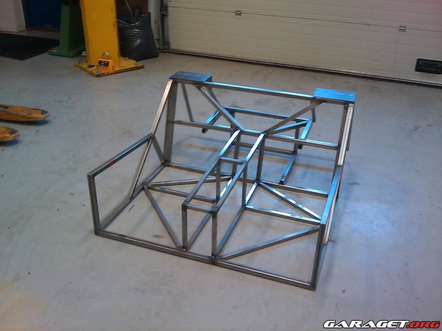

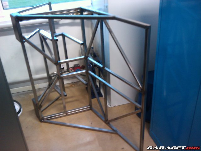

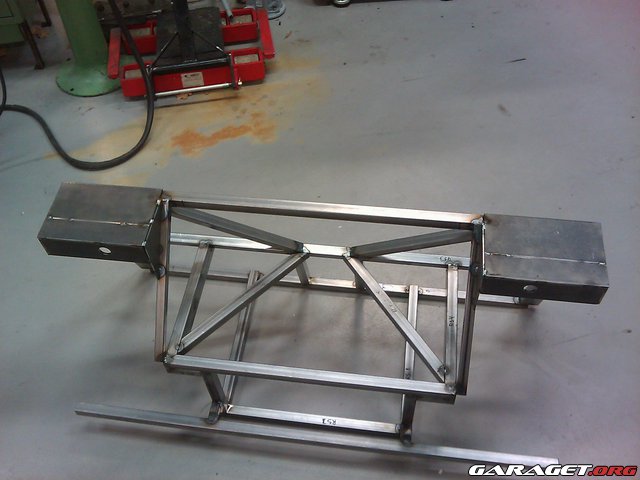

Her har jeg monteret tårnene løst efter de er blevet tilpasset, mangler bare at bore huller til skruen der skal holde støddæmperen og skruerne til styrtbøjlen, derefter kan jeg svejse tårnene på rammen.
https://www1.garaget.org/gallery/images/165/164881/164881-94824aab33fa46d5fecdd39c0a0b4a9e.jpg
https://www1.garaget.org/gallery/images/165/164881/164881-e02d86a995560a81ddd6f4c35d9ec3b9.jpg
https://www1.garaget.org/gallery/images/165/164881/164881-484323ff70020558fb4666fd5f781d71.jpg
https://www1.garaget.org/gallery/images/165/164881/164881-6349a288332c198dd11cd75dd5f7defd.jpg
https://www1.garaget.org/gallery/images/165/164881/164881-4b4e1ca830fa76ba5975788204ce4bb3.jpg
Håber at have lidt opdatering igen i morgen.big_smile
Sov godt.

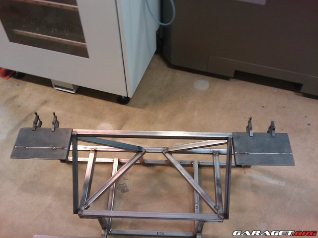

21 maj 2013

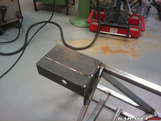

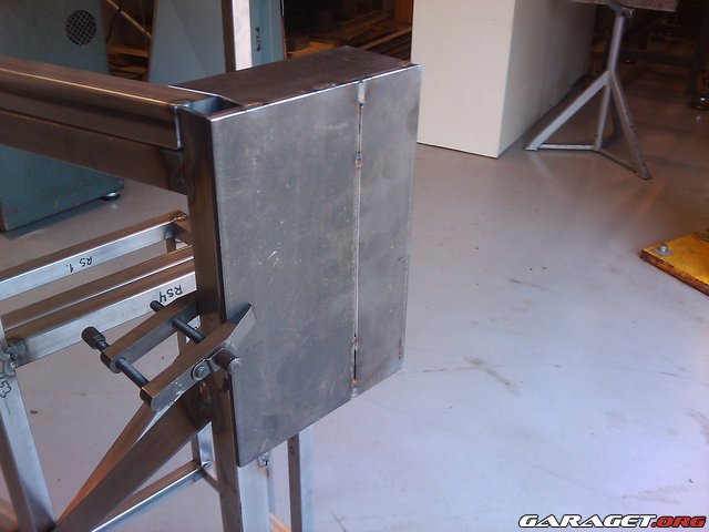

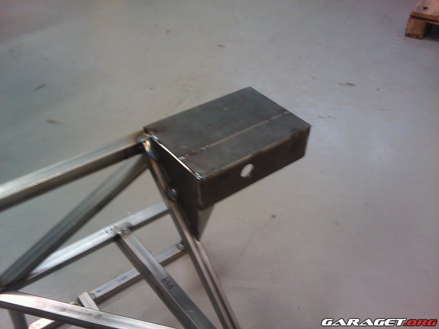

En lille opdatering da jeg ikke fik lavet det helt vilde idag:|

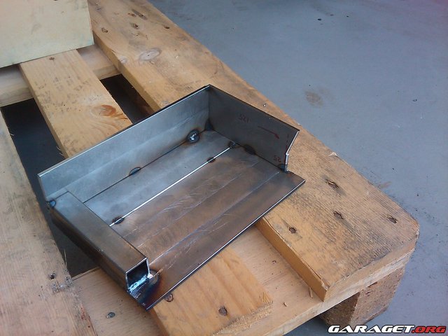

Fik fræst afstivningerne til støddæmpertårnene.
https://www1.garaget.org/gallery/images/165/164881/164881-c10e2d2d786631233ab94eedd17bf523.jpg

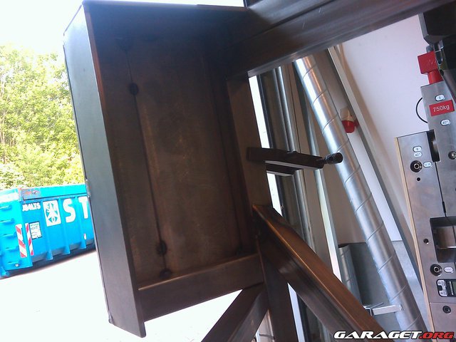

Og svejst tårnkasserne på rammen.
https://www1.garaget.org/gallery/images/165/164881/164881-91231abdc37d33986bc5ceaa67edb175.jpg
https://www1.garaget.org/gallery/images/165/164881/164881-71e9dca6e253c9bcda1508ed7c46de2b.jpg
https://www1.garaget.org/gallery/images/165/164881/164881-34837495fe9e45fd264db0d51d22ee27.jpg
https://www1.garaget.org/gallery/images/165/164881/164881-be69271a5383f2dbe0e5fb521ed9b7a0.jpg
Det var dagens arbejde.
På gensyn og sov godt:)

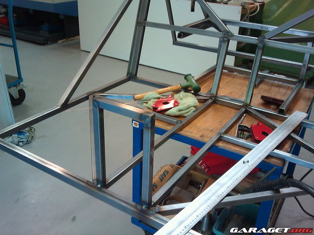

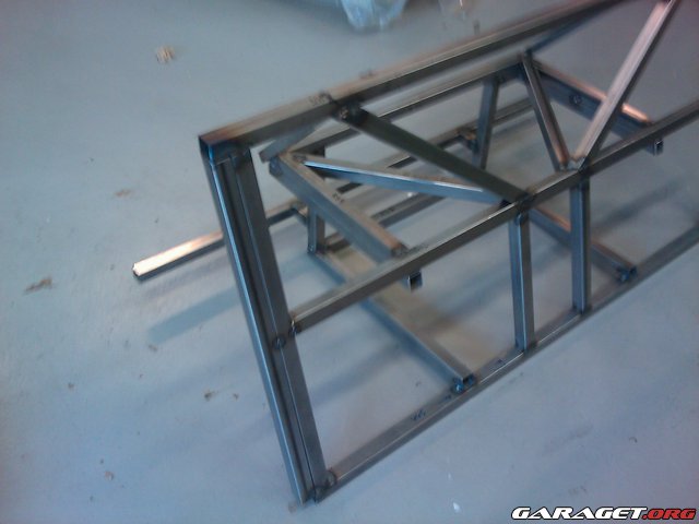

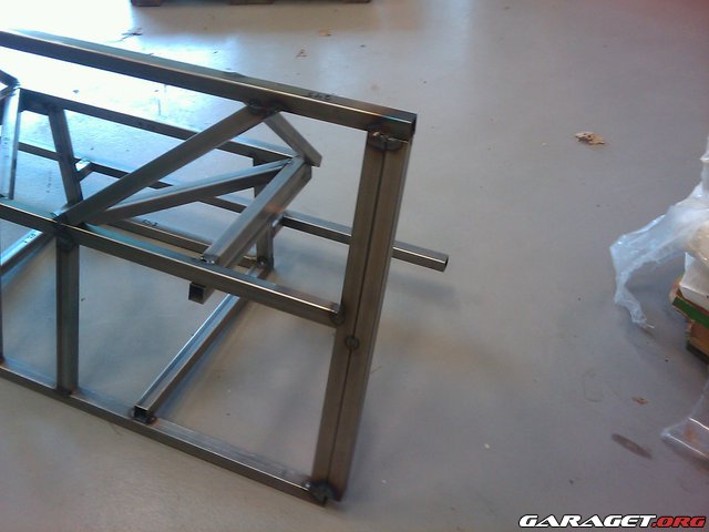

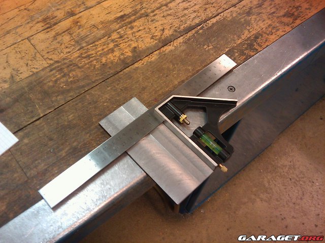

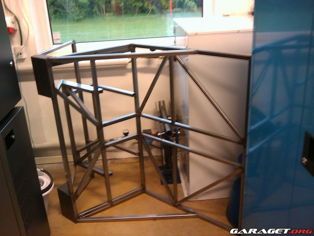

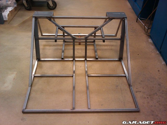

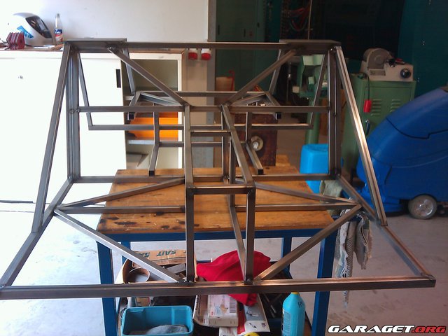

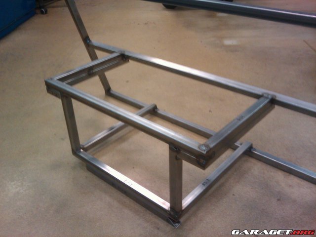

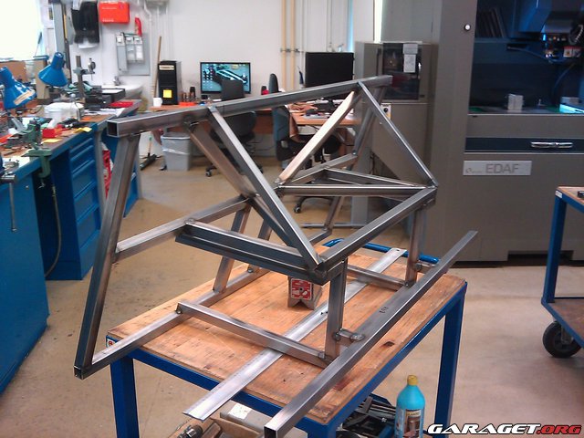

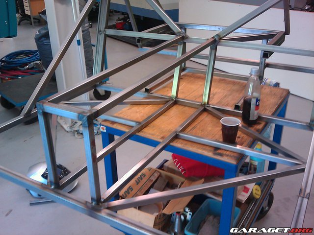

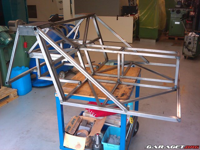

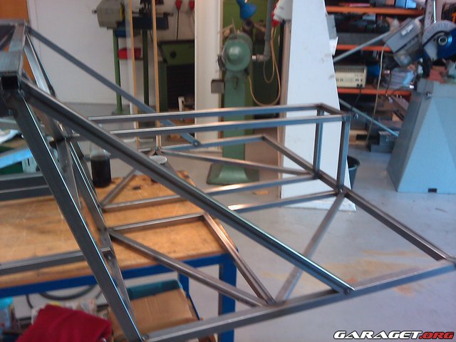

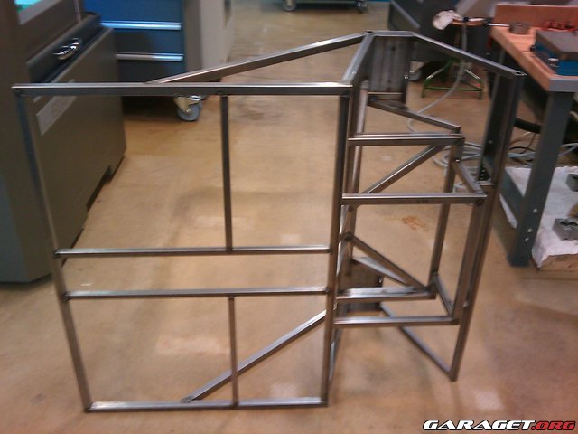

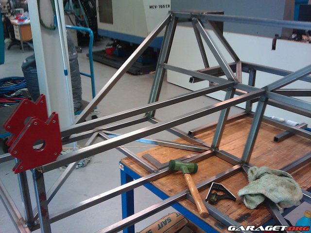

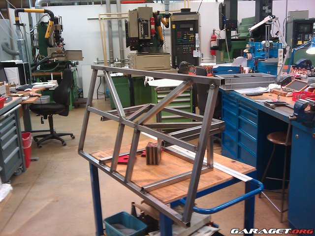

Fik skåret lidt rør idag og sat dem på rammen. Mangler et bord til at bygge på.
https://www1.garaget.org/gallery/images/165/164881/164881-d30081bf374da3c35e6e4d78b9e509d7.jpg
https://www1.garaget.org/gallery/images/165/164881/164881-b14c3fcab9adbd6a287360b0a98c1e3f.jpg
https://www1.garaget.org/gallery/images/165/164881/164881-05602c6078f0e86271e467c80549297b.jpg
Skal ud og købe en Biltema rørbukker så jeg kan få lavet bagdelen færdig.
Bliver nød til at lave et byggebord som er plant og hvor der er mulighed for at tegne/måle rammen op, så der er chance for at den bliver nogenlunde lige når den engang er færdig.hmm
Opdatering følger !!!
Hejsan og på gensyn big_smile

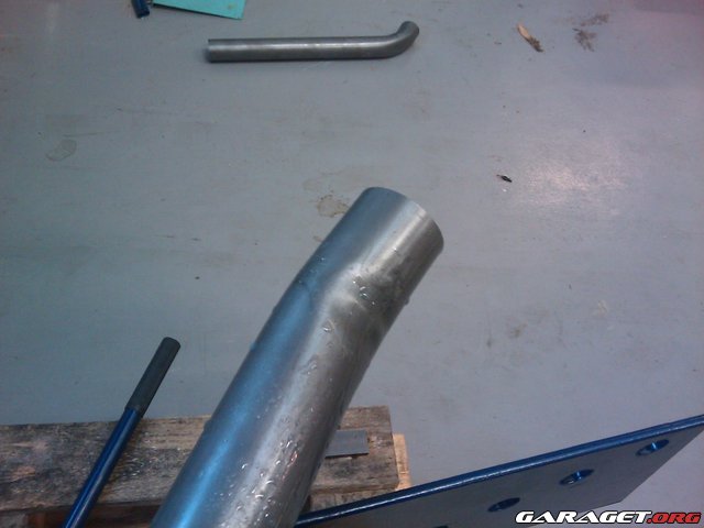

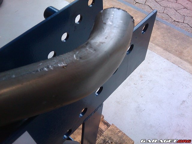

26 maj 2013

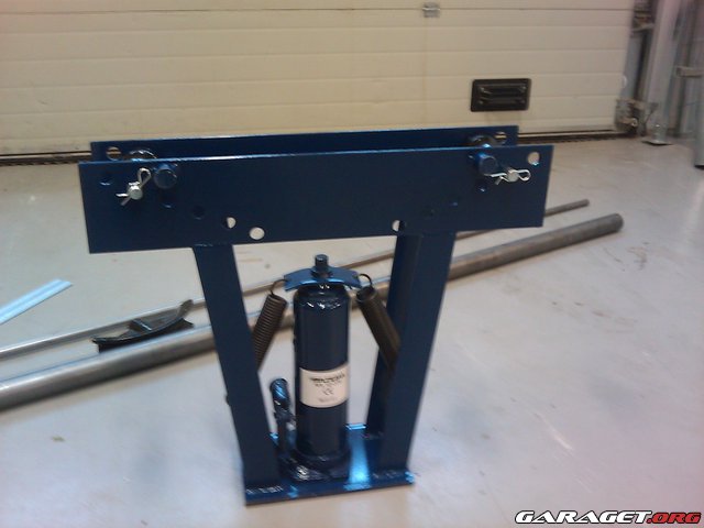

Nedtur idag. sad
Har købt Biltema rørbukker og regnede med at jeg lige skulle bukke nogle rør så bagenden kunne blive færdig, men sådan skulle det ikke gå.
Nyindkøbt Biltema rørbukker.
https://www1.garaget.org/gallery/images/165/164881/164881-435cf9e57f09eb6877a50f270164922c.jpg
1ste forsøg på bukning af røret til styrtbøjlen (Ø50x3MM). Brugte skålen med den største radius for ikke at stresse røret for meget og havde rullerne i de yderste huller, men det er som om røret hellere vil knække på midten end at bukke omkring "bakken" på cylinderen. Har prøvet med forskellig opsætning på rørbukkeren og med forskellige rør diametre men samme resultat. neutral
Har ikke noget autogenudstyr så jeg kunne varme rørene op inden bukningen, og ved ikke om det havde hjulpet.
Første forsøg.
https://www1.garaget.org/gallery/images/165/164881/164881-281bdf097f8f2e974e693e4b0e0eef18.jpg
Andet forsøg.
https://www1.garaget.org/gallery/images/165/164881/164881-30906969b43765c5ddc1c3760bca121b.jpg
Opgav hurtigt da jeg kunne se det ikke virkede, må prøve noget andet i morgen.
Fik dog svejst nogle skråstivere på rammen men fik ikke taget nogle billeder, dem må I vente med.

En kort opdatering!!!
Efter et par dage i tænkeboks, og efter at forhørt mig rundt omkring har jeg sendt rørene til bukning hos en der kan bukke rør i de dimensioner. Han havde desværre først tid fredag, så jeg får først rørene i næste uge. sad
De sidste par dage har jeg fået skåret lidt flere rør som jeg har fået sat på rammen, så lidt fremskridt har der da været.neutral
Her lidt billeder.
https://www1.garaget.org/gallery/images/165/164881/164881-a240e1167657ce78ecb6a3853cd9e7d1.jpg
https://www1.garaget.org/gallery/images/165/164881/164881-9bf9be44b83895eb904fe207c9a2c3ad.jpg
https://www1.garaget.org/gallery/images/165/164881/164881-1f385d79256c7a83e08d460fa9d6fb1b.jpg
https://www1.garaget.org/gallery/images/165/164881/164881-2a1832a78360e551b509535c297a0319.jpg
https://www1.garaget.org/gallery/images/165/164881/164881-3823622399841f22ae63303895b5d5f3.jpg
https://www1.garaget.org/gallery/images/165/164881/164881-80f93b75367b1f0b4b450f514e57957a.jpg
Er ved at være for tung at slæbe rundt på nu. tongue
Det var dagens opdatering.

2 juni 2013
Sidder og nyder udsigten på vej til arbejde over sundet.big_smile
https://www1.garaget.org/gallery/images/165/164881/164881-b044c61a07d753b7b81c284bffce3b31.jpg
Den sædvanlige start på dagen, afkortning og tilpasning af rør.
https://www1.garaget.org/gallery/images/165/164881/164881-07124715c284a8652a93634166323312.jpg
https://www1.garaget.org/gallery/images/165/164881/164881-10a569f933440bb0bf47ed2cbded1a5b.jpg
Første del af kardantunnelen monteret.
https://www1.garaget.org/gallery/images/165/164881/164881-8da2baa4498390057a8778daf1919741.jpg
Tilpasning og montering af de øverste rør.
https://www1.garaget.org/gallery/images/165/164881/164881-2647564072a2e8767cf8120defbd3239.jpg
https://www1.garaget.org/gallery/images/165/164881/164881-6a868e2c968cba43091ae654470943c8.jpg
https://www1.garaget.org/gallery/images/165/164881/164881-a64f06474aa8fc86e688f1c871f0d202.jpg
Lidt flere rør monteret.
https://www1.garaget.org/gallery/images/165/164881/164881-1fda69d3f034266ae1920fd30ae59827.jpg
https://www1.garaget.org/gallery/images/165/164881/164881-e2faa1259076a0d75d0dea2f5bba9b32.jpg
https://www1.garaget.org/gallery/images/165/164881/164881-d3c2ed66cb6921e5ce92630364de3f33.jpg
Det var den dags arbejde.smile
Her lidt opdatering på hvor langt arbejdet er på rammen er fremme. Det der er markeret rødt er det der er lavet resten mangler.hmm
https://www1.garaget.org/gallery/images/165/164881/164881-bd2ef351d76636d6d2e6cd66c52e1705.jpg
Det var lidt opdatering.
Have a nice day.cool
Og på gensyn.

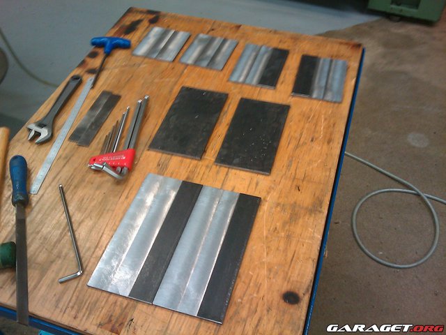

Frisk opdatering.
Fik lavet lidt flere rør idag, og håber at få rørene som er til bukning tilbage om et par dage så jeg kan blive færdig med bagenden.smile
Her et par friske billeder.
https://www1.garaget.org/gallery/images/165/164881/164881-ebcdef0ad0ff8c85e5e01dda2214aa5b.jpg
https://www1.garaget.org/gallery/images/165/164881/164881-599c0a31823987a66158d89a1bdbe097.jpg
https://www1.garaget.org/gallery/images/165/164881/164881-e80109d3bc2b512d0995e7d987cc42d1.jpg
Det var dagens nyheder.
På gensyn.
