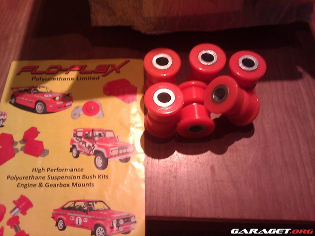

Pakken fra England lå klar til afhentning i dag...smile
Polyurethane bøsninger fra Flo-Flex i England, god kvalitet til fornuftige penge...og hurtig service. TU

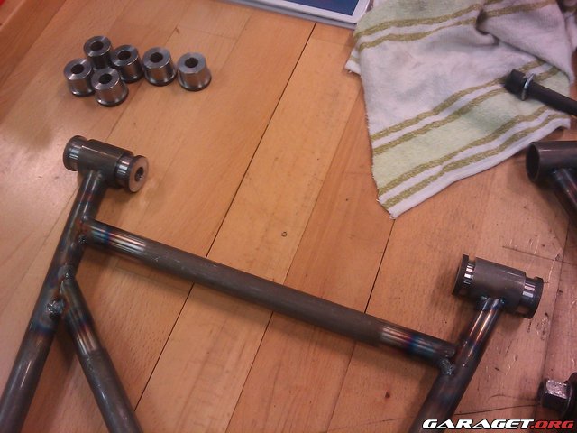

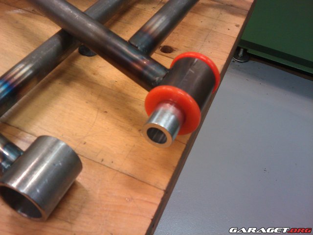

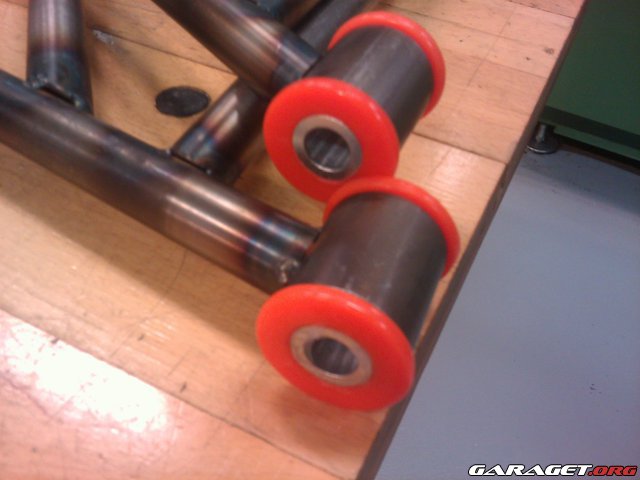

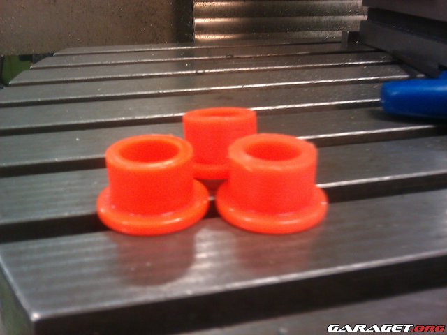

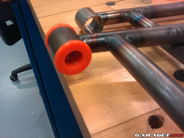

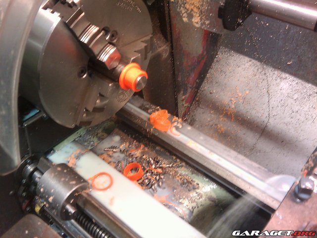

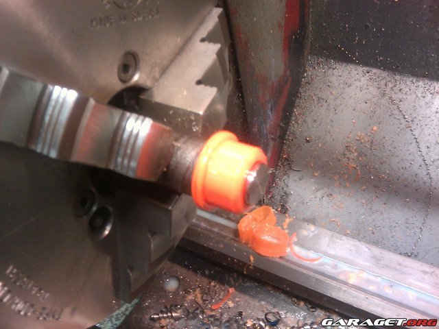

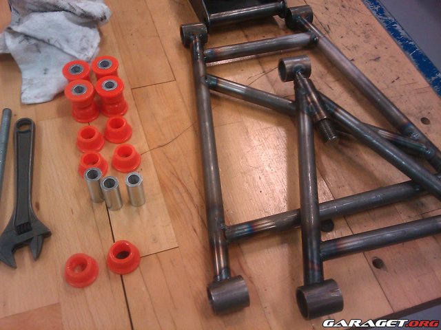

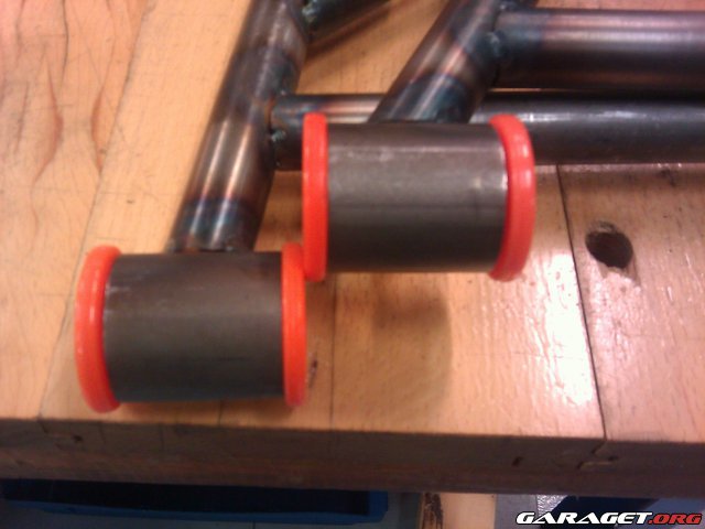

Startede dagen med at svarva polyurethanbøsningerne så de passer til de rør som jeg har brugt til ophængene.
Har svarvat dem så de klemmer med ca. 0,5-0,6mm i røret når den midterste stålbøsning kommer i. Har brugt et stål med hårdmetal kobberplatte med R0,2 og godt med kølevand.
Her lidt billeder.
https://www1.garaget.org/gallery/images/165/164881/164881-f00941db659ccf8d78cb1529b26ed1d1.jpg
https://www1.garaget.org/gallery/images/165/164881/164881-342826462d7141947bf7dc3d19993c97.jpg
https://www1.garaget.org/gallery/images/165/164881/164881-c1d1a39a53edac43e7bf5f225f88978f.jpg
Efter svarvning, klar til afgratning og rejfning
https://www1.garaget.org/gallery/images/165/164881/164881-a84488ff76ae5c2479b9a93d1c7f5afa.jpg

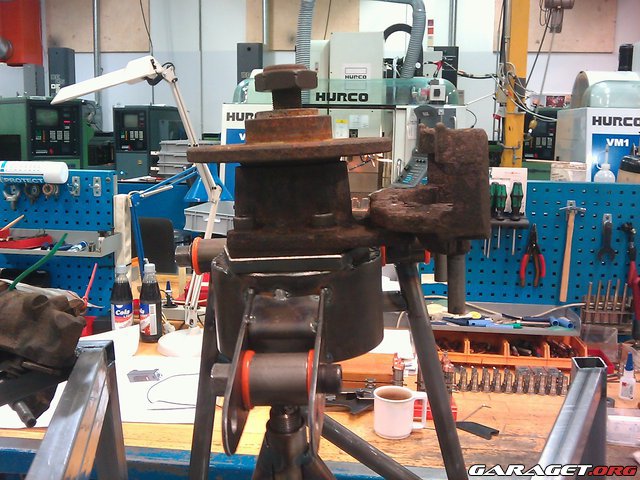

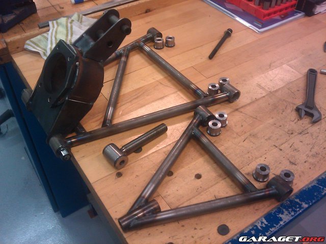

Har taget stål dummybøsningerne ud af det færdigmonterede venstre ophæng og monteret de nye bøsninger, så nu skal det bare samles igen og monteres på rammen.
https://www1.garaget.org/gallery/images/165/164881/164881-c6aea12f922793fdb05758cd971b545c.jpg
Brugte flydene håndsæbe da de midterste stålbøsninger skulle trykkes i...virkede perfekt.
https://www1.garaget.org/gallery/images/165/164881/164881-4b909301aec69e38be961d0e611090df.jpg
https://www1.garaget.org/gallery/images/165/164881/164881-9259acb25beab93903d8506cabf71bf1.jpg
Det færdige resultat.
https://www1.garaget.org/gallery/images/165/164881/164881-3cfb6311d7aa514aa1778b31eb47869d.jpg

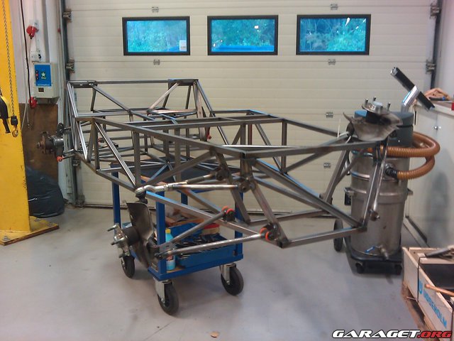

Så nu starter det hele forfra bare med højre ophæng...i med dummybøsninger...samle...montere på ramme så beslagene kan justeres og svejses fast.
https://www1.garaget.org/gallery/images/165/164881/164881-66778569222c6c2e7f6dfd02258d850e.jpg
https://www1.garaget.org/gallery/images/165/164881/164881-ed011cecb4c4202bb08f163782443f1b.jpg
https://www1.garaget.org/gallery/images/165/164881/164881-f8f88ffb7da5beb89e971599d165fe46.jpg
https://www1.garaget.org/gallery/images/165/164881/164881-b26920c21f08862a6734394b40bb6b56.jpg
Monteret på ramme klar til justering og derefter svejsning.
https://www1.garaget.org/gallery/images/165/164881/164881-a1c8f1056b72b6e280a809ffcd47114e.jpg
https://www1.garaget.org/gallery/images/165/164881/164881-d442baf9de5f9bbbd2e29b3ca7e190fa.jpg
Så nu ser det sådan ud, klar til at køre på baghjul...big_smile
https://www1.garaget.org/gallery/images/165/164881/164881-44b31f89cdda44ce28506a7358a6d618.jpg

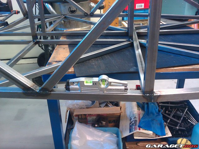

Update.
Er egentligt bare en fortsættelse fra i går.

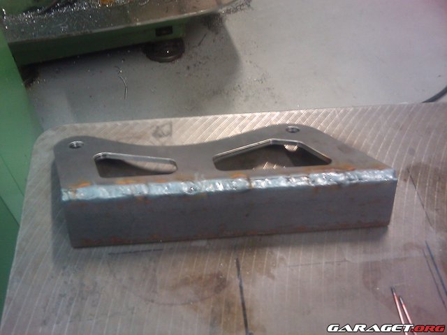

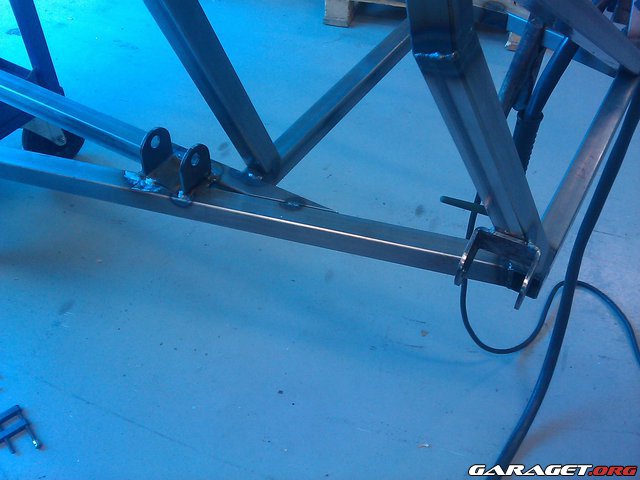

Startede med at rette ophænget op så det er parallelt med bunden, og derefter blev beslagene hæftet fast på rammen.
https://www1.garaget.org/gallery/images/165/164881/164881-3087dd6190445fa4fccfd57dcf3b159d.jpg

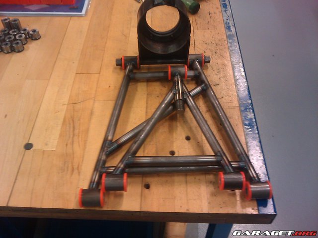

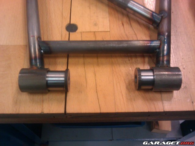

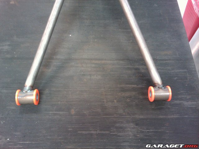

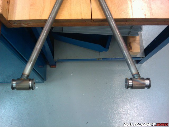

Så skulle der drejes lidt flere polyurethan bøsninger som skulle monteres i armene.
Lidt billeder.
https://www1.garaget.org/gallery/images/165/164881/164881-9e1dc4a1d9a0f37550b7f21c1d56d6a9.jpg
https://www1.garaget.org/gallery/images/165/164881/164881-97e10acc8e1275574370a10a16ee74d4.jpg
https://www1.garaget.org/gallery/images/165/164881/164881-b4e3cae2b482727c043c564e11574c95.jpg
https://www1.garaget.org/gallery/images/165/164881/164881-648fd53ed8c1465644c868db541d184b.jpg
Og så er bagdelen ved at være klar til hjul....smile
https://www1.garaget.org/gallery/images/165/164881/164881-1e150735d86fc2c053d40690c64c3bc1.jpg
Det var lidt for i dag.
Ha det godt...wink
Og på gensyn.
133 Inlägg
15 september 2013
#89

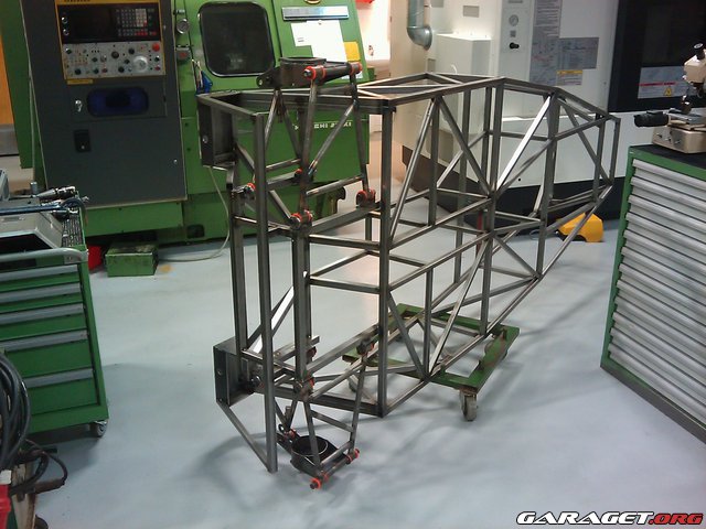

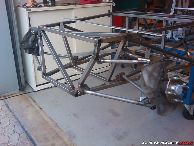

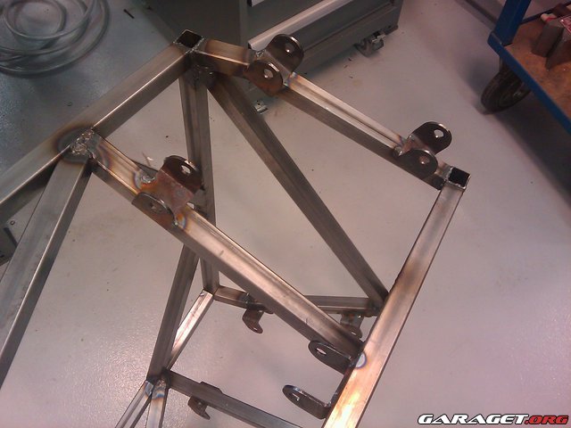

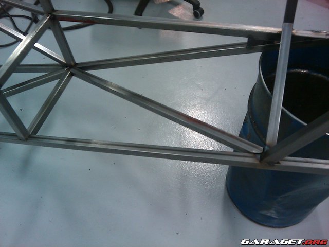

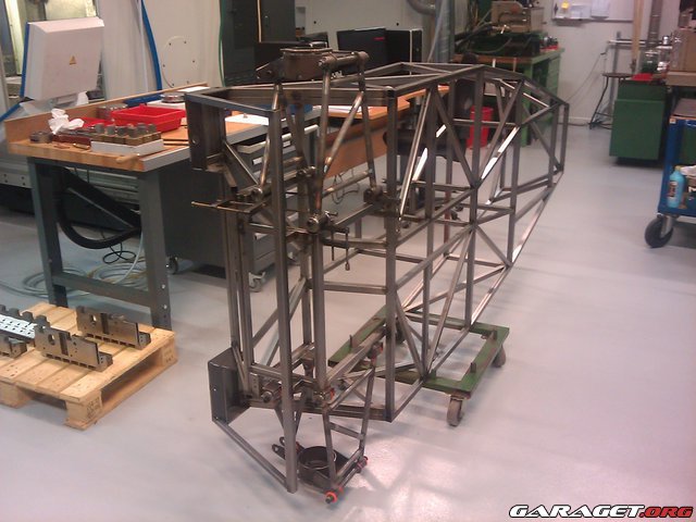

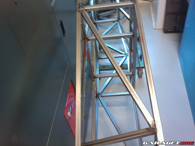

Har endelig fået svejst de sidste skråstivere på...smile
Tilpasning.
https://www1.garaget.org/gallery/images/165/164881/164881-af4b6b0f7afb59f48a6cabb5583fd3be.jpg
https://www1.garaget.org/gallery/images/165/164881/164881-38c8bb0b18a4d9450918a3dfc5149eb7.jpg
https://www1.garaget.org/gallery/images/165/164881/164881-9cdc1dbb4ee2cef3592c16aaeee11e86.jpg
https://www1.garaget.org/gallery/images/165/164881/164881-8eb2705036da842781f594b3bdc2f876.jpg
https://www1.garaget.org/gallery/images/165/164881/164881-0ce9e3336d760b0e49623e0b9d408bb1.jpg
https://www1.garaget.org/gallery/images/165/164881/164881-a5d6b245aed89b36ca1b76b441d981fd.jpg

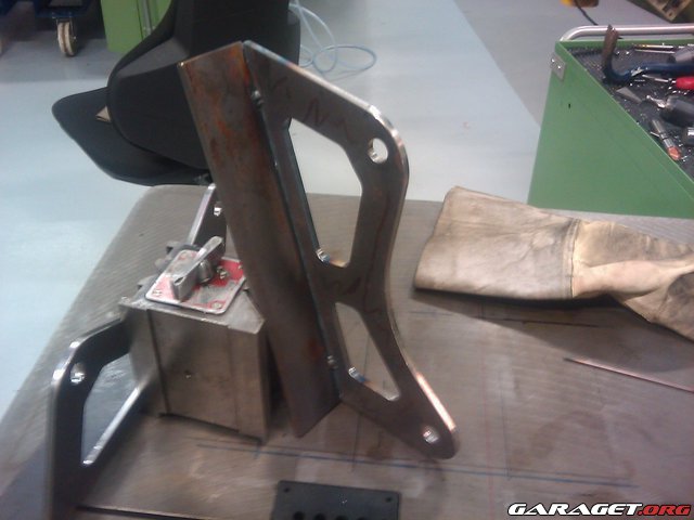

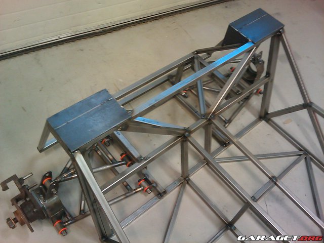

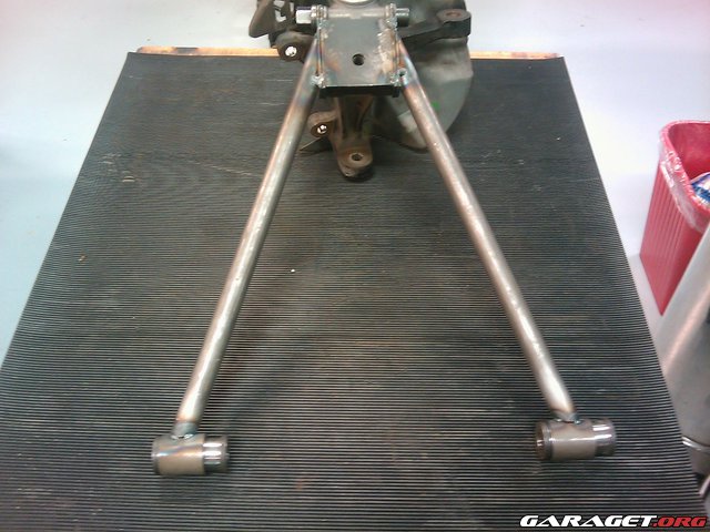

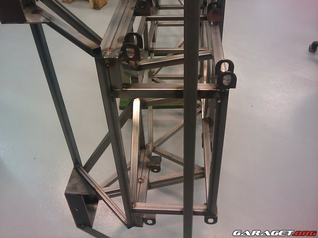

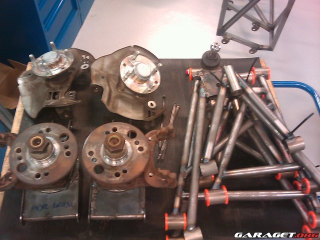

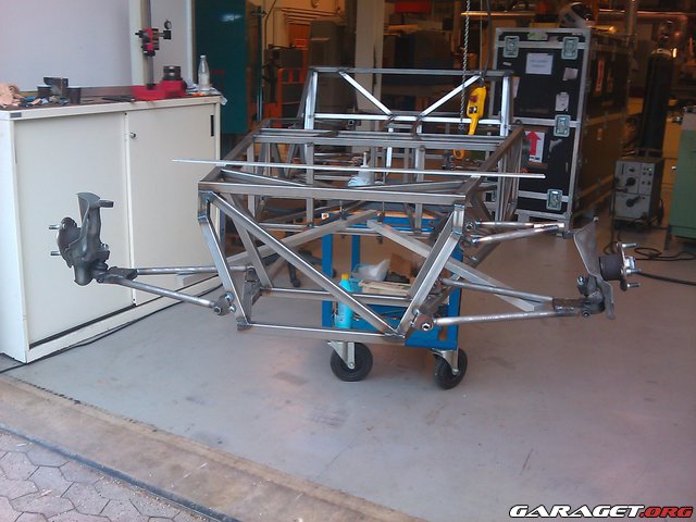

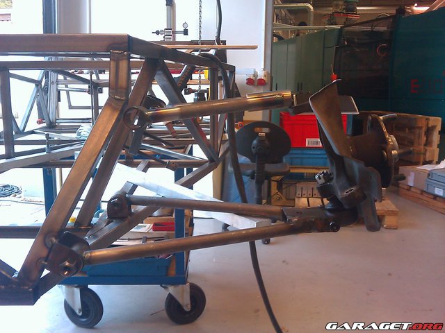

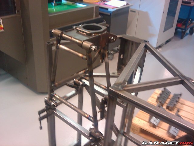

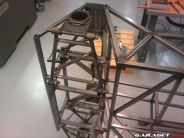

Er begyndt at montere forhjulsophængene.
Startede med at klargøre armene med dummybøsninger og beslag.
https://www1.garaget.org/gallery/images/165/164881/164881-cdea6068fddaca12184133b3c8835a54.jpg
https://www1.garaget.org/gallery/images/165/164881/164881-284425e4146a397eb35055e0db73d355.jpg

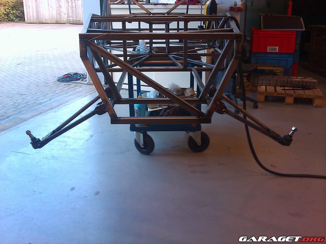

Rammen køres i stilling...klar til at få monteret armene.
https://www1.garaget.org/gallery/images/165/164881/164881-1cc68d68b2fed9e90ed0fc64a514a7b1.jpg
Monterede armene løst på rammen med parallelskruetvinger.
https://www1.garaget.org/gallery/images/165/164881/164881-45bc17b32271464ca425ab0d5a2b56bf.jpg
https://www1.garaget.org/gallery/images/165/164881/164881-da7c518650cab7f8c793bfd2d92454e1.jpg
...beslaget der sidder på "bundsiden" af rammen spændte jeg fast da det sad i den rigtige position og så kunne jeg flytte op og ned på det modsatte beslag indtil vatterpasset på armen stod i samme position som vatterpasset på rammen. Så skulle der være chance for at ophænget bliver nogenlunde parallelt med rammen.
Samme omgang på modsatte side...wink
Lidt billeder.

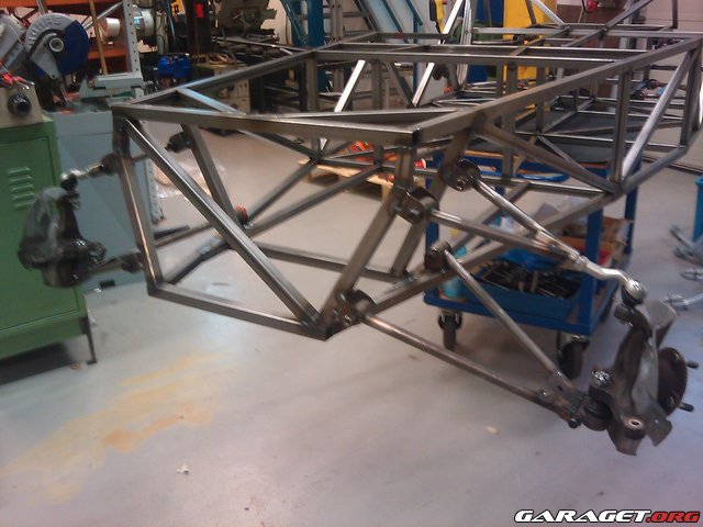

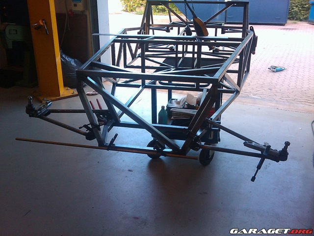

https://www1.garaget.org/gallery/images/165/164881/164881-d1b2de4d9bc7bd5722410ebaa51b575b.jpg

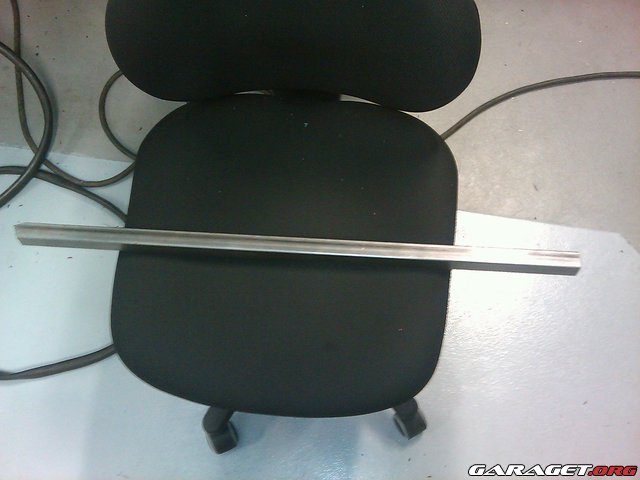

Her har jeg monteret en stang 6kant messing så jeg kan måle afstanden ind til armene i begge sider.
https://www1.garaget.org/gallery/images/165/164881/164881-d87cc46a8c64a9a220f04bba5dccbf4e.jpg
https://www1.garaget.org/gallery/images/165/164881/164881-00af365b9f06000976170e1626fe4794.jpg
https://www1.garaget.org/gallery/images/165/164881/164881-74f4af3e43c0a4bb56009f7bffed718d.jpg
https://www1.garaget.org/gallery/images/165/164881/164881-f32dc2f822a4bf5582d259f32e7a344b.jpg
https://www1.garaget.org/gallery/images/165/164881/164881-efa6a4ba464204cb86748efa6d6abf1d.jpg
https://www1.garaget.org/gallery/images/165/164881/164881-26c5531c0e8d9d8befb01d12ad0b24bf.jpg
https://www1.garaget.org/gallery/images/165/164881/164881-44937de0fe344eca377faffbfe3e19be.jpg
https://www1.garaget.org/gallery/images/165/164881/164881-5c4e4d00a9aa8c38b26a94fd8d46bd0d.jpg
Så blev det fyraften...og vingerne bliver klappet sammen så der er plads bag maskinen igen.
https://www1.garaget.org/gallery/images/165/164881/164881-b92c42a1f38270db98138dcd16faaf2f.jpg

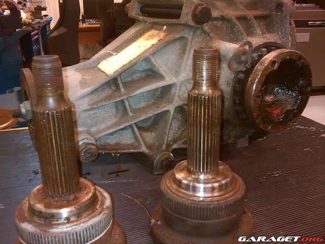

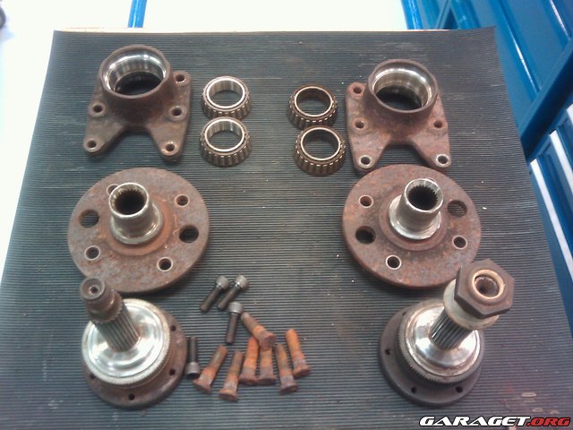

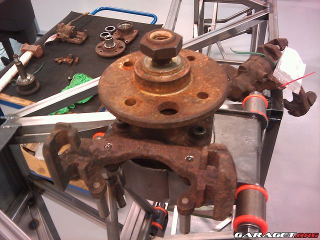

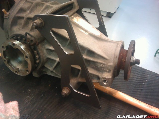

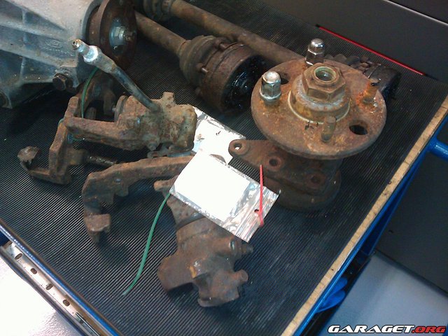

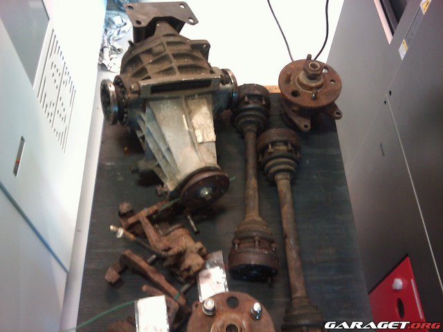

Faldt over lidt gamle Sierra stumper...big_smile
https://www1.garaget.org/gallery/images/165/164881/164881-e7afc979adb7498813215a3ee9e059f7.jpg
https://www1.garaget.org/gallery/images/165/164881/164881-4f05c231464fa74de164d21118f5c75f.jpg
https://www1.garaget.org/gallery/images/165/164881/164881-1e3e99ee755ff4a18610790a87fd5a7c.jpg

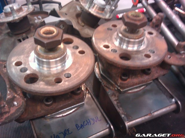

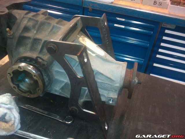

7" Lsd bagtøj med 3.62:1 udveksling...aksler...drivknuder ( opdagede desværre at der var venstre gevind på begge knuder så den ene skal byttes...roll)...nav og bremse kalibrer (passer ikke på bøjlerne så de skal også byttes...neutral)...Der var også en justerbar ratstamme som jeg skal have fat i på et senere tidspunkt.
Det er planen at det hele skal renoveres, sandblæses og males men først skal stumperne monteres så bagtøjet kan komme på plads i rammen.

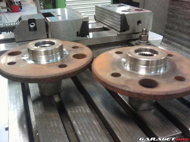

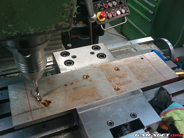

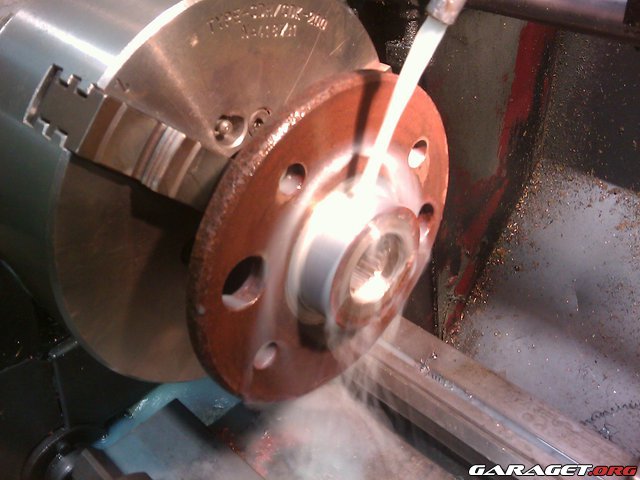

Har renset nav og knuder for olie og fedt. Der skal laves nye huller til hjulboltene i navet så bolt udlægningen bliver 4 x ø100mm ligesom på forhjulene og navcenteret skal svarvas fra ø63mm til ø55mm.
https://www1.garaget.org/gallery/images/165/164881/164881-0adda280aa05370a33cbe457a2dffe90.jpg
Her er nav og knude monteret på højre baghjul...plug and play...det passer perfekt...big_smile
https://www1.garaget.org/gallery/images/165/164881/164881-67ab75684f84b87c6e159c101e85cc01.jpg
https://www1.garaget.org/gallery/images/165/164881/164881-f94947ab6a78393c2efdd41799d63d67.jpg
https://www1.garaget.org/gallery/images/165/164881/164881-b1864f5fe5262a90fe4562cdd85eb343.jpg

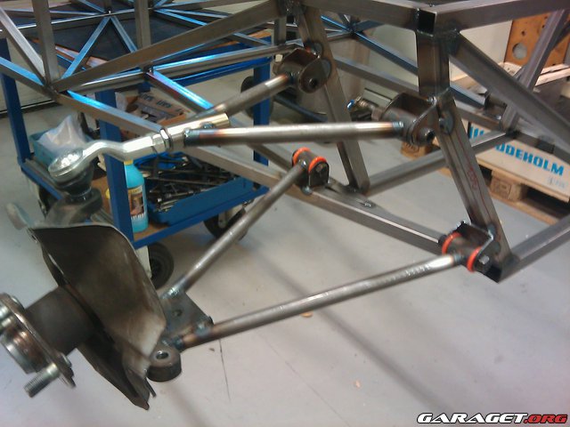

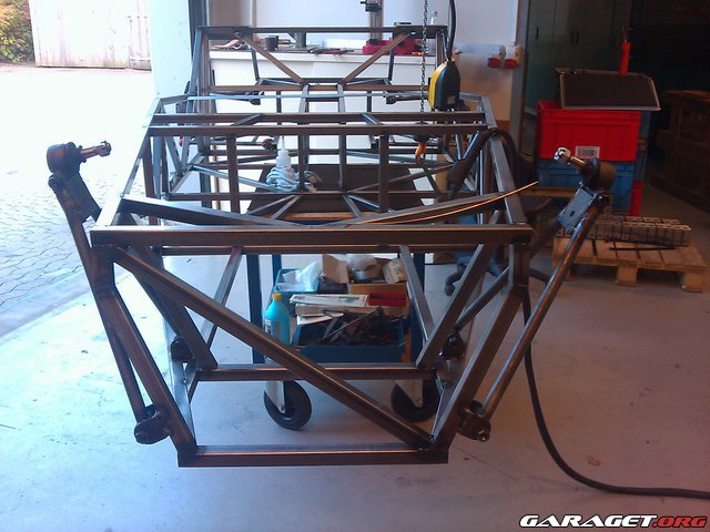

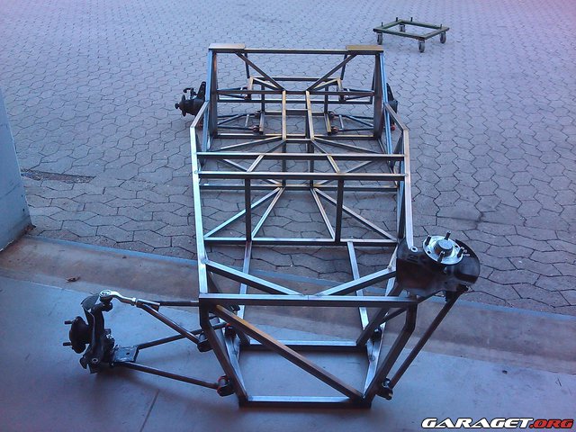

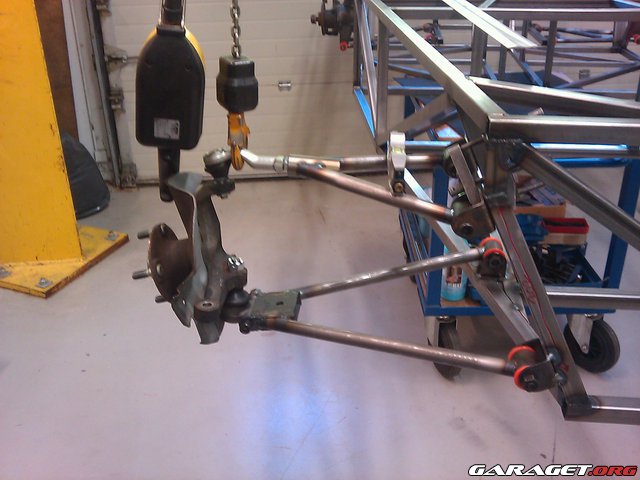

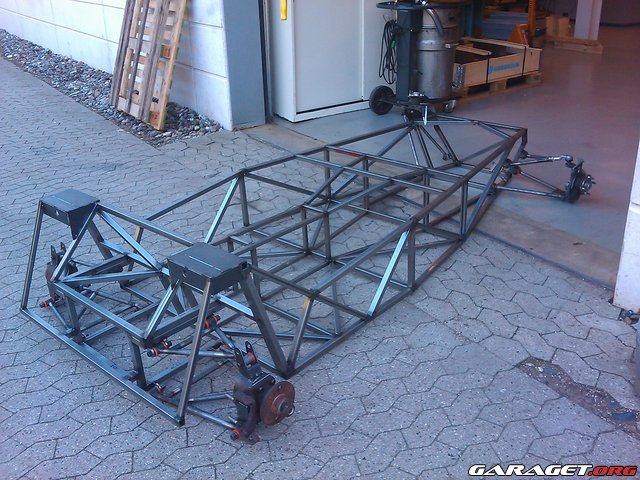

Har fået svejst det forreste højre hjulophæng på rammen...så nu er vi klar til 3 hjul...smile
Skiftede dummybøsningerne ud med polyurethanbøsningerne i den nederste arm.
https://www1.garaget.org/gallery/images/165/164881/164881-4cda43a1aae652638ba12c36dd5e7419.jpg
https://www1.garaget.org/gallery/images/165/164881/164881-6ccd9329d53f28092a93754cd9c230b9.jpg
Så blev dummyerne monteret i den øverste arm så den kan blive gjort klar.
https://www1.garaget.org/gallery/images/165/164881/164881-64c5665c3d4d975e739ec2407d03c026.jpg
Armen er justeret ind og klar til svejsning.
https://www1.garaget.org/gallery/images/165/164881/164881-f8c8bbfce735fb361158f65d8b0971a5.jpg
https://www1.garaget.org/gallery/images/165/164881/164881-8531e4009ca41ff3fc50cf215d9afe57.jpg
https://www1.garaget.org/gallery/images/165/164881/164881-a2faf8be633b1072d0eade0b784ac351.jpg
Ophænget er svejst..."bærekuglen" er er ikke den rigtige, det er bare styrekuglen jeg midlertidigt har monteret som bærekugle og derfor ser geomatrien lidt underlig ud...wink
https://www1.garaget.org/gallery/images/165/164881/164881-9d4eeefbb4d96eec12d4edabc0fb38e0.jpg
Her lidt blandede billeder.
https://www1.garaget.org/gallery/images/165/164881/164881-7759cdca62f312422b70cecc1c25b163.jpg
https://www1.garaget.org/gallery/images/165/164881/164881-6601ae26619cda03ad452867623968ca.jpg
https://www1.garaget.org/gallery/images/165/164881/164881-ec581cbc8ad3382e3bd9d5fef6f80750.jpg
https://www1.garaget.org/gallery/images/165/164881/164881-7f519106d6a6de1be2d9f83a02c2b085.jpg
https://www1.garaget.org/gallery/images/165/164881/164881-178952c520177aff66146e1bf2293bfd.jpg
Det var det.
Ha det godt.
På gensyn.

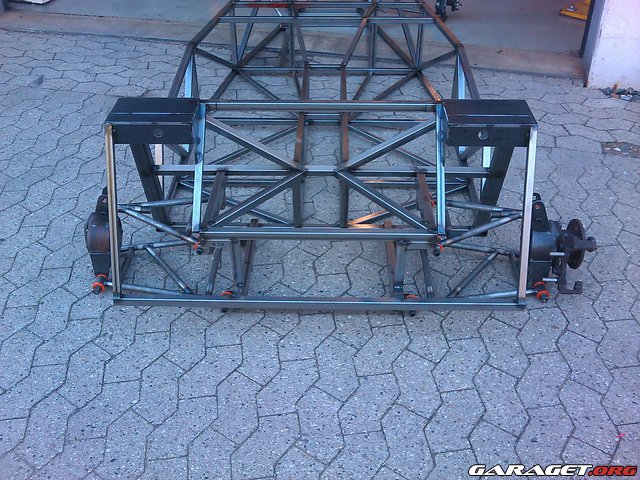

Meget kort opdatering.

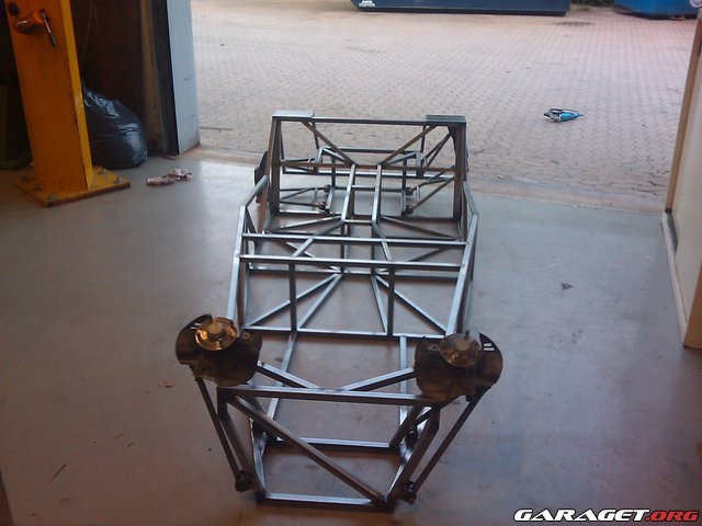

Har svejst det sidste ophæng, så nu er vi klar til 4 hjul...smile
https://www1.garaget.org/gallery/images/165/164881/164881-673185139737c4874caa1bc5908aae6a.jpg
https://www1.garaget.org/gallery/images/165/164881/164881-0424b85f312b83d49c2c912fee70ac8a.jpg

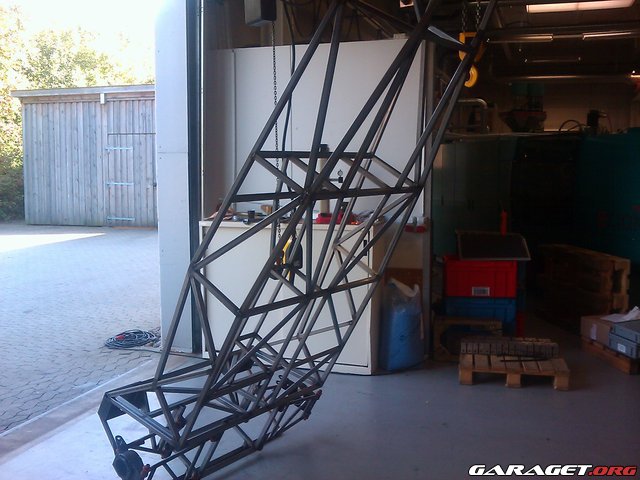

Har skildt det hele ad igen, så jeg kan komme til at fuldsvejse og montere bagtøj.

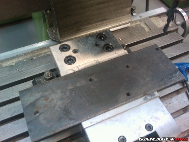

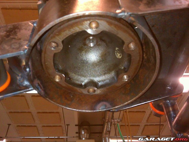

Fik svarvat de bagerste nav og flyttet bolthullerne, så de komme til at passe med skiver og hjul fra Mazda MX5.
https://www1.garaget.org/gallery/images/165/164881/164881-cb7bfea9bfe3ded226d5f74d4be2a5ab.jpg
https://www1.garaget.org/gallery/images/165/164881/164881-8d76e1b376c4666ccb19b0576d6f2451.jpg
Her en bunke løsdele.
https://www1.garaget.org/gallery/images/165/164881/164881-b92800c331deee0481f1542629ca9332.jpg
https://www1.garaget.org/gallery/images/165/164881/164881-a645632cc353f26a0ae0910e77ca5ab7.jpg
Er gået i gang med at klargøre bagtøjet til montage i rammen.
https://www1.garaget.org/gallery/images/165/164881/164881-ea3add598ca3de61c49979aaeff5e709.jpg
https://www1.garaget.org/gallery/images/165/164881/164881-9149e260f978ba1b67d8684c528c66ad.jpg

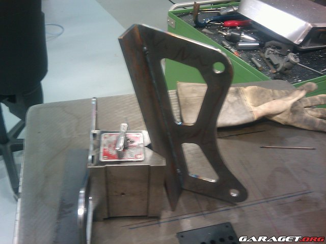

Beslag til bagtøj.
https://www1.garaget.org/gallery/images/165/164881/164881-c92769020575ae6de2690acd5dea860f.jpg
https://www1.garaget.org/gallery/images/165/164881/164881-6fc2812acf10f0c680baa084bb60d642.jpg
https://www1.garaget.org/gallery/images/165/164881/164881-a87898ee386526946decaf3532cfb51b.jpg

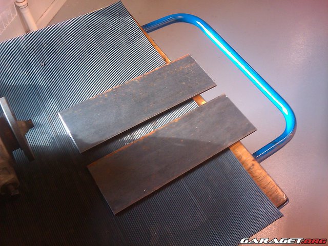

Oplægsværktøj.
https://www1.garaget.org/gallery/images/165/164881/164881-19b04498153a5c7cc2c61b57a260c69f.jpg

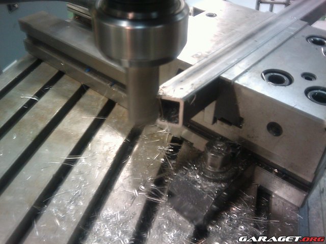

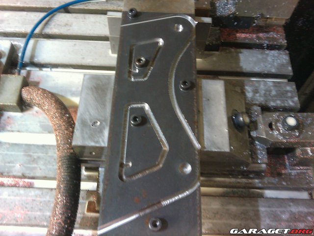

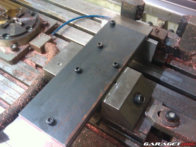

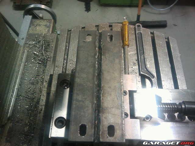

Så er det hele havnet i cncén.
https://www1.garaget.org/gallery/images/165/164881/164881-df2aa63854895767a1b132aa21fc717d.jpg
https://www1.garaget.org/gallery/images/165/164881/164881-3bcab06853c775396c4fd522d39442ab.jpg
https://www1.garaget.org/gallery/images/165/164881/164881-2d458a49c3d81b01dd180d9ec6ce3e3f.jpg
Så kom det til at se sådan ud...smile

Prøvemonteret på bagtøjet.
https://www1.garaget.org/gallery/images/165/164881/164881-0ea816eb997e3ec090c14e5558d8e767.jpg
https://www1.garaget.org/gallery/images/165/164881/164881-531afa89cfc11b5f3eb3f8418278e4a8.jpg
Lidt mere beslag...smile
https://www1.garaget.org/gallery/images/165/164881/164881-b47f1c48759e993e44fc877e35927a9c.jpg
https://www1.garaget.org/gallery/images/165/164881/164881-55abde13956fc0c7c82a15d3592cd9c6.jpg
https://www1.garaget.org/gallery/images/165/164881/164881-62e5cd5a716eb5b98d5dec398743509f.jpg
https://www1.garaget.org/gallery/images/165/164881/164881-e9c1d40474938eb558d15b5069d07a7c.jpg
https://www1.garaget.org/gallery/images/165/164881/164881-0dffcbb4475e6ec201a853efb54b898f.jpg
https://www1.garaget.org/gallery/images/165/164881/164881-5002031c5f7cd9ba8188d577caa779d0.jpg
https://www1.garaget.org/gallery/images/165/164881/164881-79ce3c4946db121ce4e1848e703384c6.jpg
Prøvemontering igen...roll
https://www1.garaget.org/gallery/images/165/164881/164881-49791a45c64759deecefa69b5e410341.jpg
https://www1.garaget.org/gallery/images/165/164881/164881-f8e267d98bc1e6f59397b387ae2fb59d.jpg
De er ikke helt færdige endnu, der skal svejses lidt forstærkning imellem beslagene for at afstive det sidevers.
Det var dagens opdatering.
