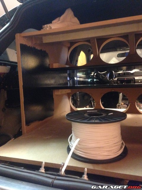

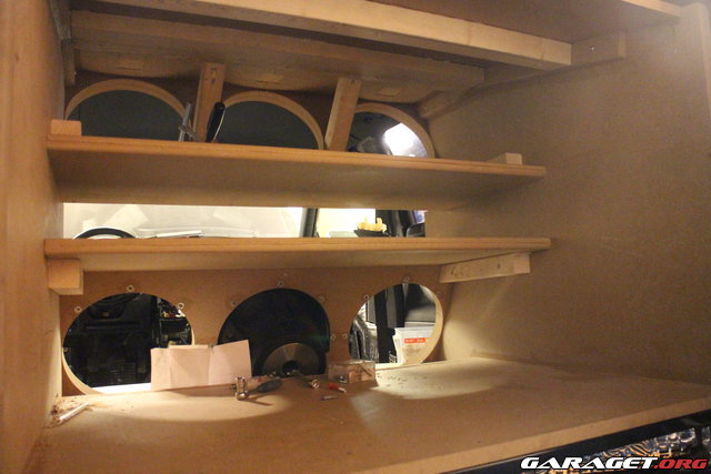

monterade in portbitarna i lådan igår smile  fick lite panik när jag provmonterat bitarna först och allt passade exakt utan bekymmer.. men det var nästan sugpassning utan limmet.. men när limmet var på plats blev det dyngpall så då vart de snabba puckar för att lösa problemet innan limmet torkat! men det löste sig!
glömde dock att skruva fast stagen i botten på lådan som ska stabilisera botten och nedre baffeln.. men ska låna hem en vinkelskruvdragare så jag kommer åt att dra fast dom skruvarna i balkarna under den nedre port delen.. smile

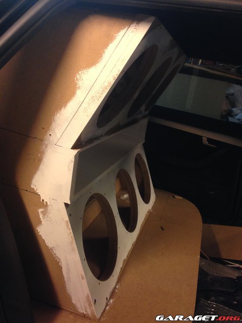

https://www1.garaget.org/gallery/images/166/165098/165098-e259ebc9c0ce2ffaa34fbf83be802373.jpg

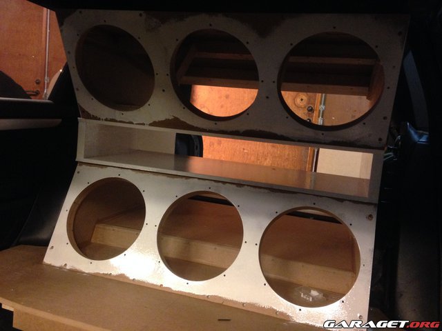

målade lite tidigare idag,   målade porten och baffeln med häftgrund målade baffeln eftersom att det ska målas svart runt hålen till basarna utifall att man ser in mellan basen och täckplattan så det inte ska lysa av omålat trä i springan.. någon dag framöver blir det målat med nån svartfärg..  funderar dock om jag vill ha mattsvart eller blank..
vad tycker ni?   blank eller mattsvart?
https://www1.garaget.org/gallery/images/166/165098/165098-82be36ab872d60983b89e240c4a82803.jpg
kapade även till sidorna på lådan
https://www1.garaget.org/gallery/images/166/165098/165098-35348fc9d769324f11af29ebe7651e73.jpg

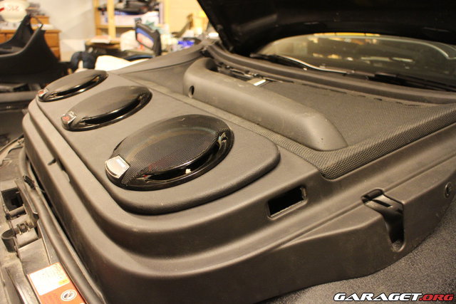

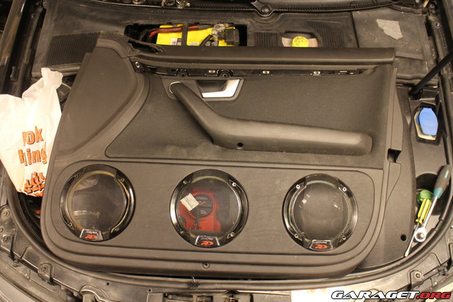

har klätt in dörrplattorna med skinnvinylen idag / 08x1273 superstretch och tycker den passade rätt så bra till dörrsidorna, lyckades ju få det att se ut att vara ganska nära "original" förutom de faktum att det är 3x6,5" smile
men på bilderna är dom inte fastskruvade.. så dom kommer lite tightare när det sitter fast helt smile
https://www1.garaget.org/gallery/images/166/165098/165098-d1496232e9e6788035f45c26e8b157a5.jpg
https://www1.garaget.org/gallery/images/166/165098/165098-62e42d21cf613d3165827be05c06e103.jpg

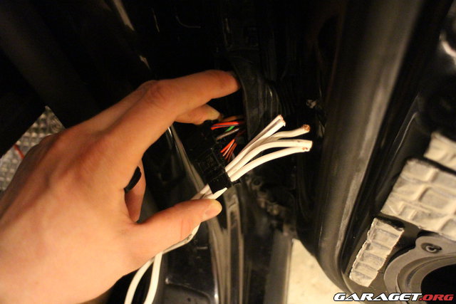

har även börjat borra upp kontaktstyckena i dörrarna så jag får igenom 6x2,5mm2 kablar igenom original genomföringarna:) så det kommer nog att bli bra smile fanns plats över, i kontaktstycket för 8st0,72mm2  kablar så det är dom som kommer försvinna till framdörrarna smile
https://www1.garaget.org/gallery/images/166/165098/165098-3912a35ee5191a1a917f6eb22eb9d3c3.jpg

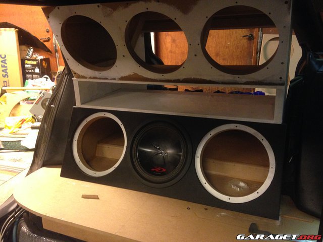

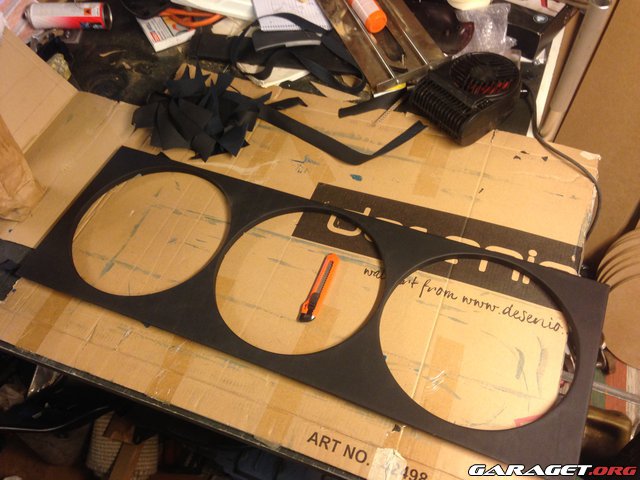

nu har jag klätt in den nedre täckplattan med vinylen nu iaf:)
https://www1.garaget.org/gallery/images/166/165098/165098-208c1837ab911023a36147b67881480d.jpg
och provmonterade den med en bas,  och det blev då så tight så jag bestämt mig för att skippa att måla baffeln runt högtalarna då det inte finns en chans att det lyser igenom när plattan sitter så tight med vinylen att men måste pressa in högtalaren i hålet smile
https://www1.garaget.org/gallery/images/166/165098/165098-d27e46c300042ca19ffc5e7260393f3b.jpg

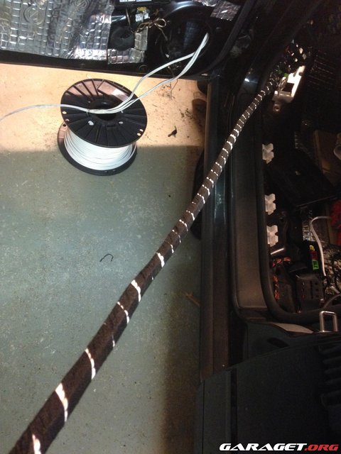

och i dag så lånade jag hem en 200meters rulle med 2x2,5mm2 Renegade kabel från Ljudshopen för att dra kablarna till dörrarna smile praktiskt att få låna hela rullen så det slipper bli slut och att man slipper få nån spillbit och ha massa trassel när man bara köpt en hög med kabel utan rulle förut:)
https://www1.garaget.org/gallery/images/166/165098/165098-568e73841e08cbd183e4ad9f4b590f26.jpg
har köpt lite Tesa Tygtejp också så jag tejpar ihop alla högtalarkablarna så man ska slippa allt trassel smile sen blir det ju snyggt också, ser ut om original , tejpen är lika som originalkabelhärvan smile
https://www1.garaget.org/gallery/images/166/165098/165098-735ebe0abc0d0b11dbe35bd6fea14be8.jpg
