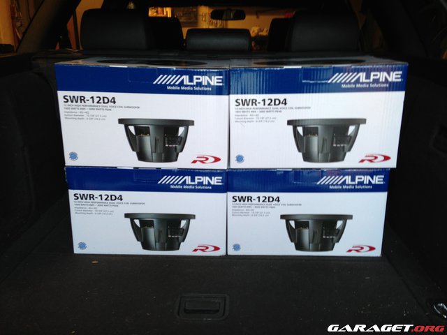

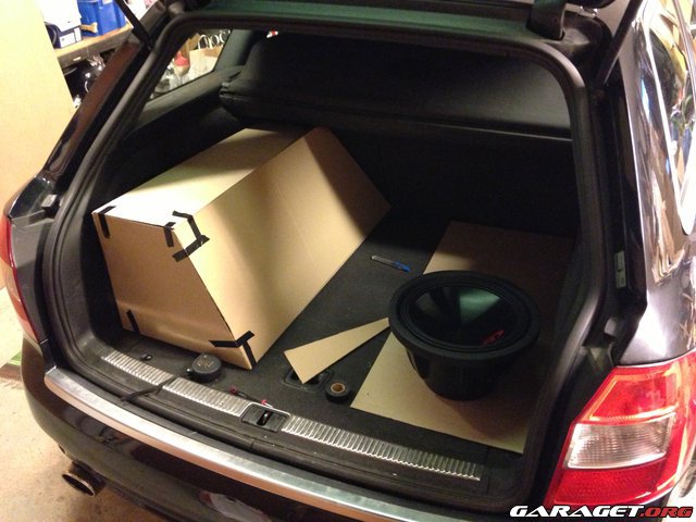

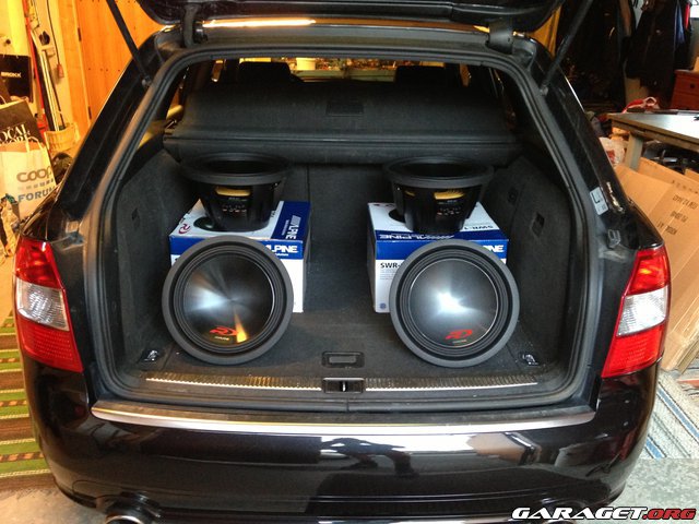

äntligen fått hem lite basar..
https://www1.garaget.org/gallery/images/166/165098/165098-48f94a80e4c57f9e0098cd1eb847cbea.jpg

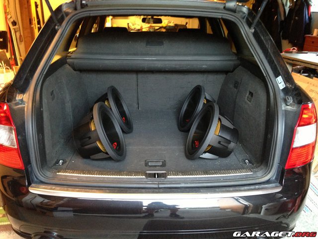

har börjat fundera på hur allt ska rymmas och har tänkt försöka bygga så här,  gäller bara att man ska få volymerna att stämma också sen montera steget under emellan lådorna med nån belysning osv  går det inte att få det stämma med volymen måste man väll försöka sig på en annan konstruktion...
https://www1.garaget.org/gallery/images/166/165098/165098-e37b39586ce9b05ef6362bd0a20ec505.jpg
https://www1.garaget.org/gallery/images/166/165098/165098-1026a6b6af23e84e05e20634abbd31d6.jpg
om det inte fungerar får jag nog ta och fundera ut nåt annat, har då nått på lager iaf ,  en sak som fungerar volym och platsmässigt är något liknande det här.
https://www1.garaget.org/gallery/images/166/165098/165098-31583e57986a07fb408caccd9cb0bac9.jpg
om det är nån som har nåt förslag på hur man kan bygga annars som skulle fungera och va snyggt är alla tips välkommna smile

1 juni 2013
luckorna/facken på sidorna kommer du ju inte komma åt iaf om du har baslådor där, så ta loss dem och bygg något lite mer "anpassat", Finns ju sjukt många som är duktiga på att bygga lådor och plasta eget osv smile

Du kan inte prova att göra som "fabriks tak"? Att dem är vinklade snett in i bilen.
Kanske inte blir snyggaste men basen blir ju riktad rätt in.
Typ så här: |_\|_\ En sådan låda på båda sidor tongue
Svårt att förklara men bara en tanke på hur du kan ha det ^^

fattar inte exakt hur du menar men det är inte så som jag gjort på kartongmallen då? smile  en sån på höger och en vänster?

ta kartongen som du gjort och vänd den innåt, ha en likadan bakom wink tongue

tänkte du så att 2 basar blir frammåt och 2 bak ?   lr 2 mot vänster vägg och två mot höger så allt står i mitten ? ;P  är fan inte lätt att beskriva byggnationer smile

haha det går det med, nej båda två åt samma håll wink tongue
Edit, det kanske blir snyggare med att de har ryggen mot varandra än det jag tänkte på.
Men det var ju bara ett tips wink

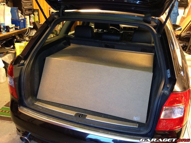

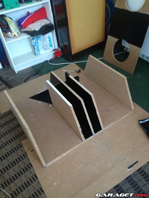

har nu äntligen räknat klart på baslådan och börjat att ljuddämpa bilen och kapa delar till lådan..
kommer att bli två basar upp och 2 basar bakåt och mellan basarna bakåt kommer det att placeras 2 uppdelade portar.
ovanpå lådan mittemellan basarna där kommer båda stegen monteras på någon snygg ställning,  exakt hur den ska och kommer se ut återstår att se.

provsmak på lådan alla bitar i lådan och sidostyckena fattas men man får en idé hur det kommer se ut iaf.

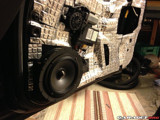

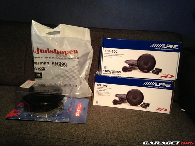

nu har jag äntligen fått hem ännu mer godis från Ljudshopen Nord till min audi ;D
ett par Alpine spr-60c kit och monterings adapters till dörrarna är ju inte helt fel..
https://www1.garaget.org/gallery/images/166/165098/165098-be4057a00fa05dc6191038746c4c9eac.jpg
kan även slänga in en bild på provpassningen av midbasen i dörren

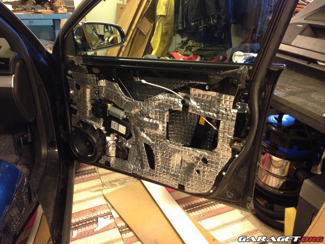

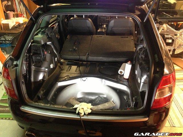

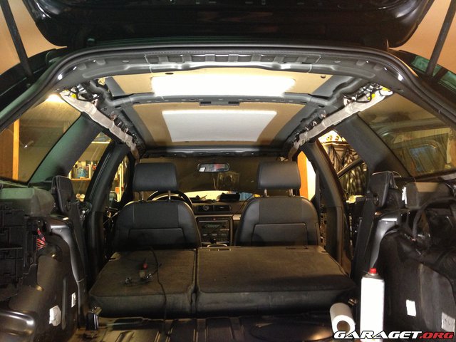

har äntligen fått tummen ur arslet och hamnat u garaget ett tag så man kan göra en update!
har dämpat klart alla 4 dörrarna med 1lager silentcoat och 2 lager på vissa större partier..
tagit bort innertak och all inredning i bagaget så det kan börja dämpas!  mest troligt blir det minst 2 lager hela taket och kanske 3 om det behövs och även 2-3 lager i bagageluckan också
har även lyckats byta grepplisten i bagageluckan som var helt sönderärgad till en ny med helt nytt kablage!
https://www1.garaget.org/gallery/images/166/165098/165098-3d521c45217f0d2faaf27c53f68aa70c.jpg
https://www1.garaget.org/gallery/images/166/165098/165098-ec46831547dc0a01fed92d98f9fd9ca8.jpg
har även beställt toning till alla rutor förutom framrutan, blir 20% hela vägen runt!  snyggt blir det även om inte farbror blå gillar det!

känner att det börjar vara dags för en liten update.. det var ju ett tag sedan...
som tur är har det iaf hänt en del grejer sen sist!!

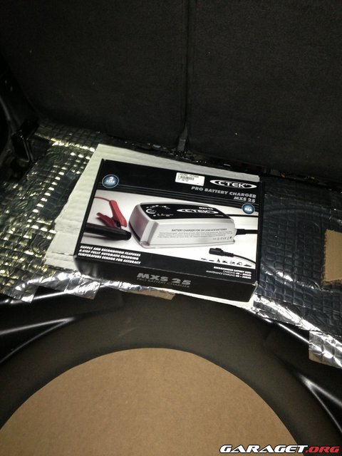

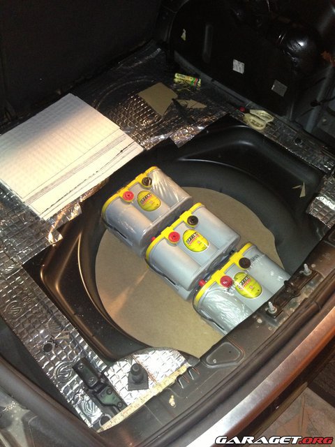

har inhandlat en fet laddare så man inte ska bli strömlös direkt när man står still och spelar på visningar..https://www1.garaget.org/gallery/images/166/165098/165098-f55810e8d92df2ec50ae9c6a80c62064.jpg
har även köpt in 3 ytterligare optima yellowtop 4.2l 55ah 765cca så har nu 4 st!
och har börjat bygga på batteribanken i reservhjulsbaljan och börjat fundera hur grejerna ska få plats på ett bra sätt.
https://www1.garaget.org/gallery/images/166/165098/165098-dd281185195b78d44cd6819eb587e341.jpg
har även köpt ca 10m  50mm2 strömkabel som snart ska dras och 4st kopplingsplintar som ska gå en till varje bas på baksidan lådan och 4m 4mm2 högtalarkabel

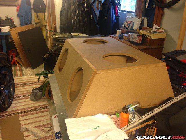

har även provat lägga på framsidan och toppen på baslådan så man ska få en liten ide om hur det blir och även målat basporten svart.

har även dämpat taket klart och alla dörrar osv så kommer bilder på det också har även bytt regskyltsbelysnin till led  kommer fler updates med bilder inom kort !

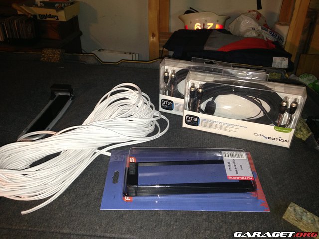

idag har man då åstakommit endel

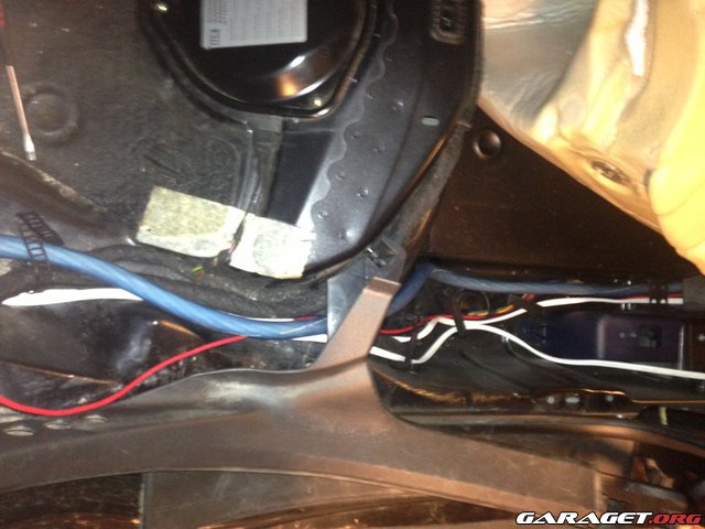

renegade 2x2,5mm2 är draget till höger fram och bak, och även strömkabel, lågnivåkabel och strömkabel till stereon är draget..
har dragit den extra pluskabeln till stereon eftersom att jag kommer ha ett skiljerelä mellan det främre och dom bakre batterierna så jag kan stå still och spela och ändå alltid kunna ha ström och få igång bilen om batterierna bak blir tomma.

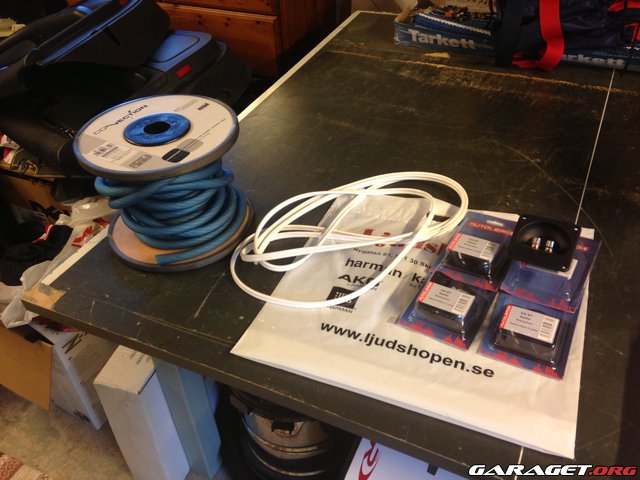

senaste inköpet..
25m 2x2,5mm2 renegade högtalarkabel
en stereo adapter
och 2 st 5,5m connection bt2 lågnivåkabel

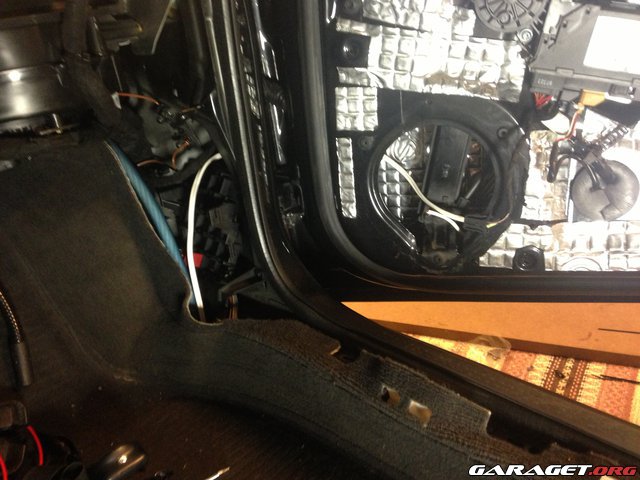

bilder på dragningen av lite kablar
https://www1.garaget.org/gallery/images/166/165098/165098-6c072ce448889b0a5f91299ac99097a3.jpg[/url
dragningen av högtalarkabeln till dörrarna
praktiskt att det finns färdiga kabelfästen att dra kablarna i

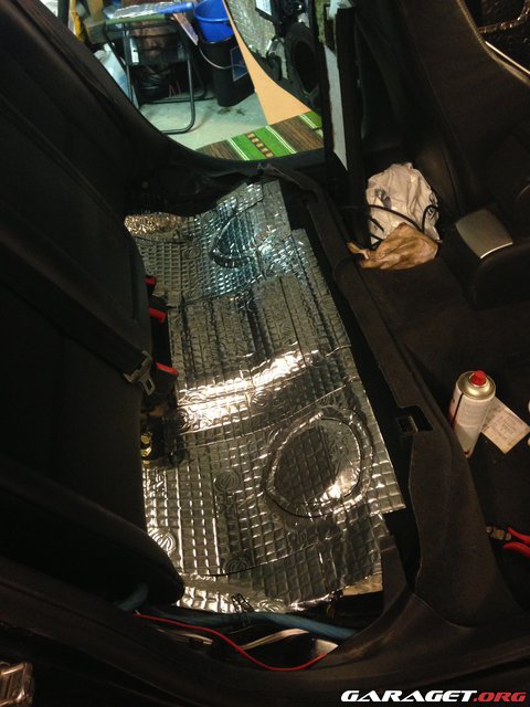

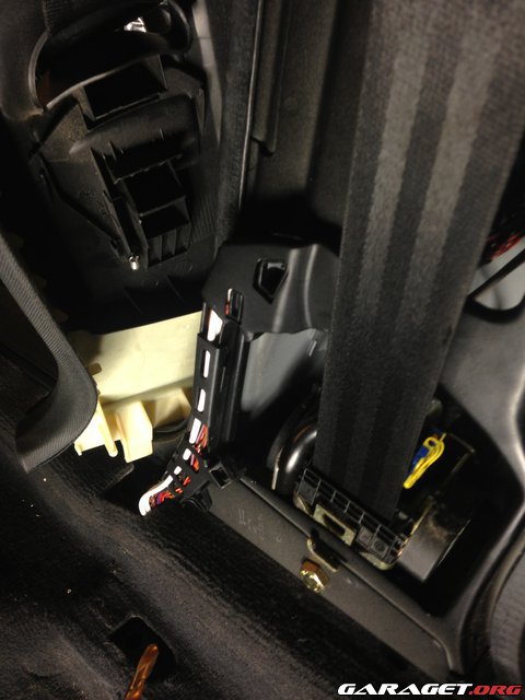

har även hunnit med att dämpa baksätet lite
