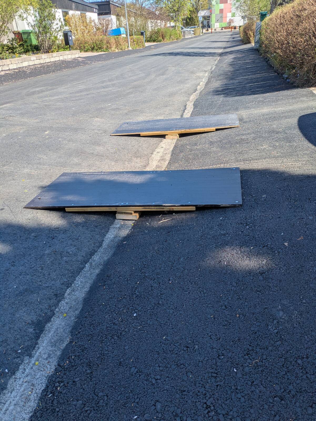

Inte nog med att kommunen grävde upp gatan i ett halvår och la på ny asfalt förra veckan vilket innebär att jag inte kommer ut med min Audi TT på grund av de lagt asfalten som de gjort vilket gör att fronten tar i.. Var tvungen att bygga två ramper för att komma ut.
...i dag när jag ställde på min Audi TT och var och tankade och startade motorn så började motorlampan lysa.https://www1.garaget.org/gallery/images/192/191993/191993-a350160d3274b7363720a1307d83d694.jpg

är det en hel hög felkoder så är det nog rätt normalt för ett litet halv vekt batteri smile
det där asfaltsarbetet såg ju inte ut att vara i världsklass..  har dom försökt göra en å istället för en gata? smile

När det gäller vägen så blir man ju galen...
Har kontaktat Upplands Väsby kommun så får se vad det säger. Någon från kommun måste väl ändå komma ut och inspektera jobbet som NCC gjort?!
