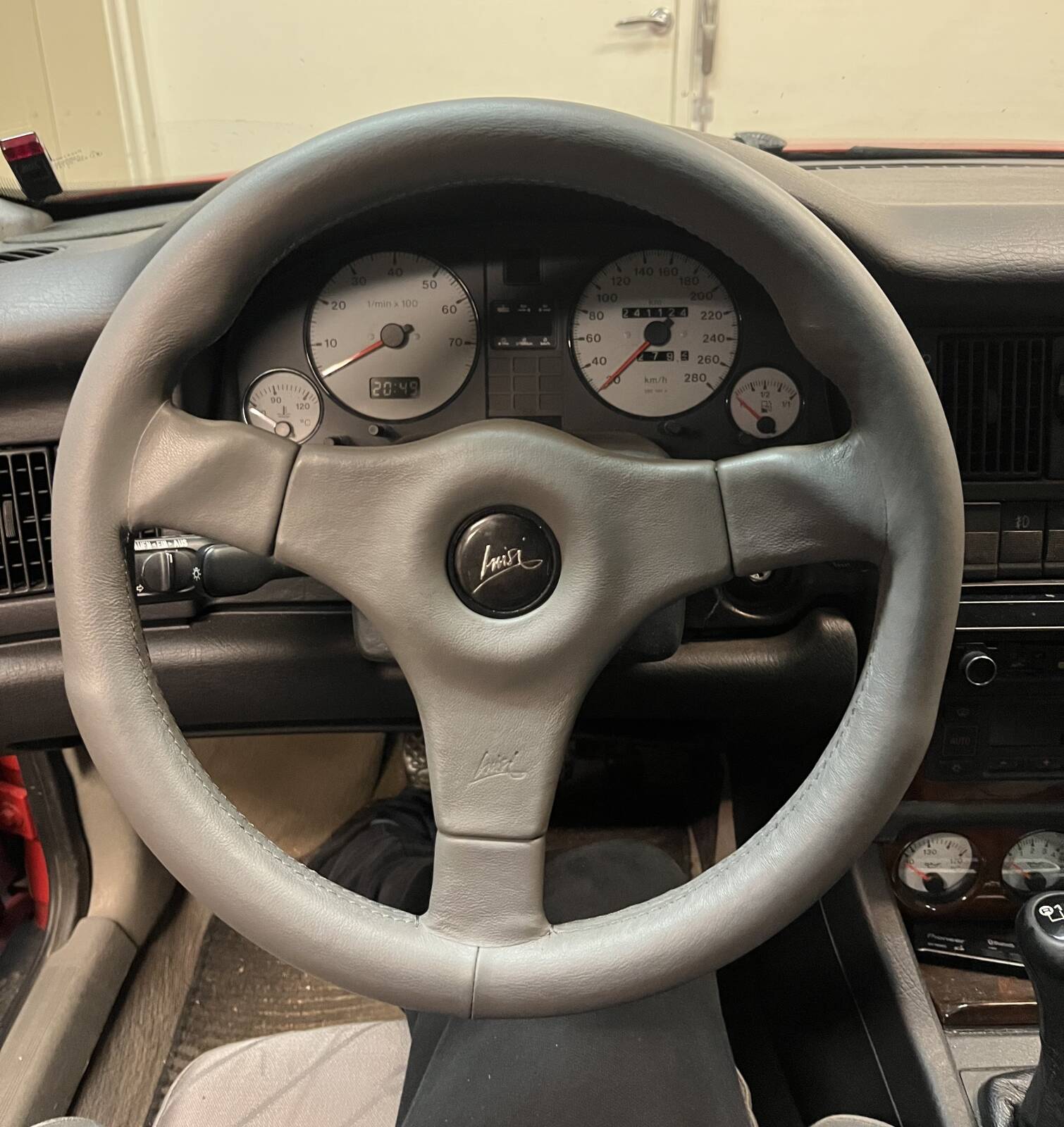

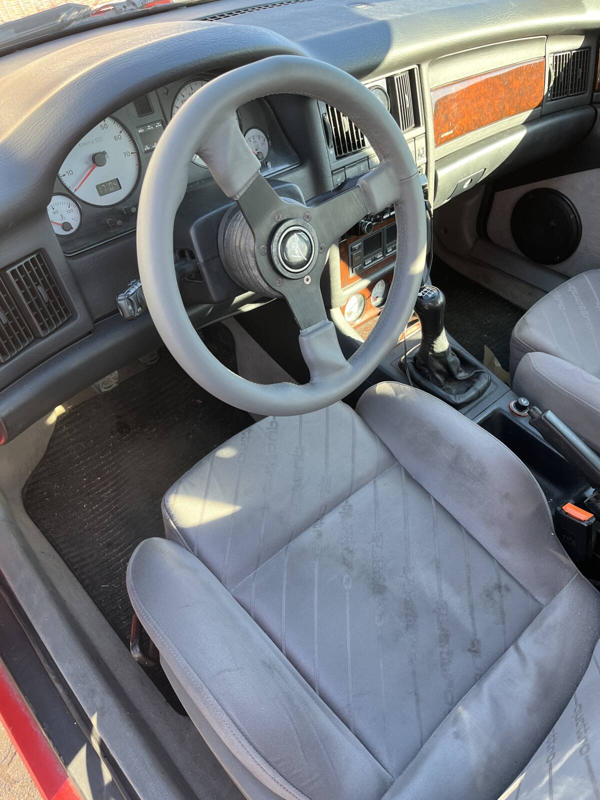

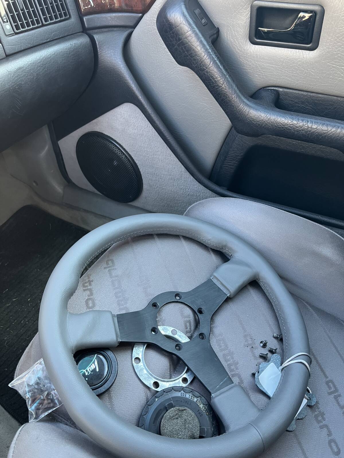

Budade hem en Luisi Giba 3 billigt på Tradera. Smidigt att montera när det är Luisonav orginal i bilen. Matchade rätt bra med övrig inredning.
https://www1.garaget.org/gallery/images/18/17257/17257-7cf2de5ff5fd9070ef9d4112613e8bf1.jpg
https://www1.garaget.org/gallery/images/18/17257/17257-c3c0481246fbd1d492f49907e12bdf81.jpg
Testade att köra den komplett, men jag vet inte om det blev så snyggt?
https://www1.garaget.org/gallery/images/18/17257/17257-695f5940eccd9178a2ed7b32c4b7def0.jpg

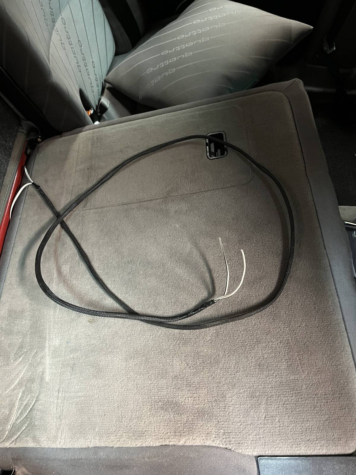

Har grejat lite mera med ljudet och dragit lite smidigare kablar från bakdörrarna till slutsteget. Det går långsamt framåt, men bilen körs i alla fall lite nu och då.
