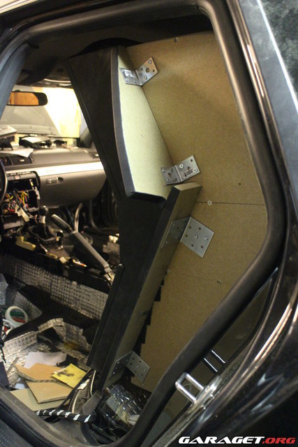

har hänt endel grejer nu:)
har fixat några av täckplattorna och skruvat fast plattorna till bafflarna smile
sidorna och nedre bitarna är helt klara och ska bara fästas och dom övre bitarna ska kläs in och sen skruvas! smile
hoppas det blir snyggt och smälter in när det är klart, verkar lovande än så länge iaf!

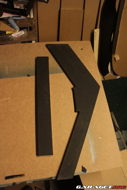

sen dom övre plattorna som blev utsågat och slipat idag så klädseln fattas ännu... smile

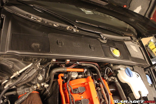

fick även hem nya expansionskärlet igår! kommer bli mycket fräschare sen finns även hålet/ fästet till kulbulten som passar in i bussningen till täckplasten jag köpt smile  så köpte expansionskärlet som passar till b7an tror jag de va med 3.0 v6an smile  kan ju säga att all originalplast hittills vart billig till audin smile   har även beställt plasten som täcker batteriet och även batteriluckan! smile
https://www1.garaget.org/gallery/images/166/165098/165098-cb9b3e004b30e51a44dc56e840011fce.jpg
https://www1.garaget.org/gallery/images/166/165098/165098-250377d366a9238155ad833680d1866b.jpg
kommer bli mycket snyggare och fräschare nu! smile

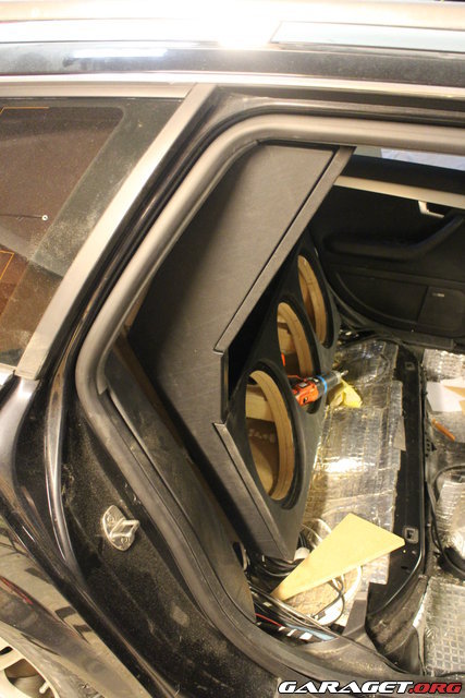

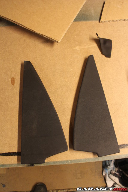

har fixat övre täckplattorna nu! och fått alla plattorna på plats smile
https://www1.garaget.org/gallery/images/166/165098/165098-d7d60eef74994398a6874d2415778c3e.jpg
https://www1.garaget.org/gallery/images/166/165098/165098-4d333a1e9b1a543a35c67ed449d7888e.jpg
https://www1.garaget.org/gallery/images/166/165098/165098-9cbe2056d7a7cf0f0158f51e64e6b838.jpg
är ändå rätt så nöjd över passformen på allt smile ville inte ha det så det skulle ligga emot mot taket och C-stolparna så det blir nötningar där sen där man ska bort med grejerna smile   man vill ju inte ha kvar massa skavmärken i inredningen sen!

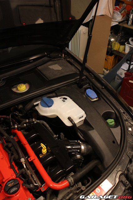

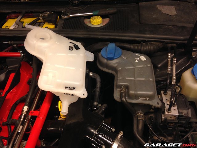

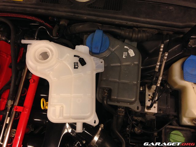

har även fått expansionskärlet på plats! smile blir bra sen när det är fyllt med glykol så får man lite rödfärg där med smile   fattas bara att plugga igen anslutningen i bakkant på kärlet..

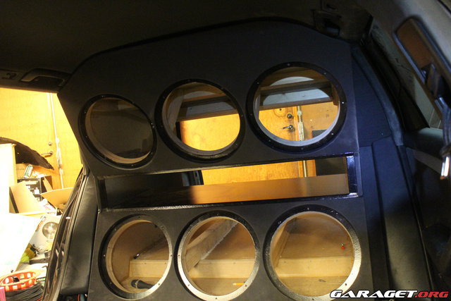

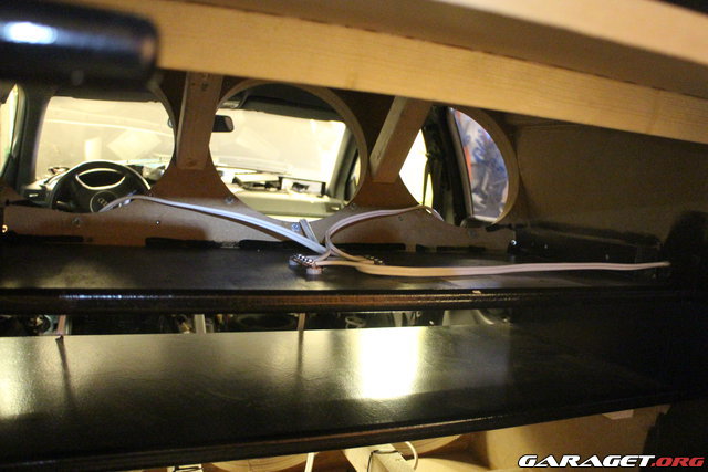

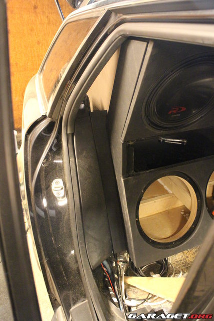

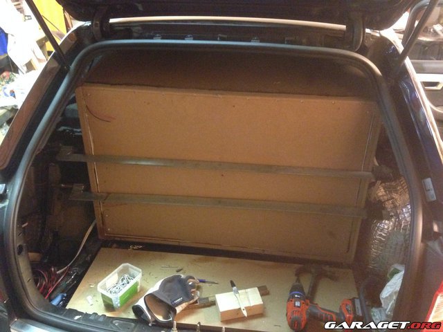

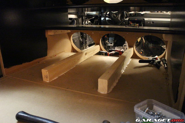

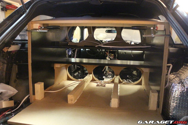

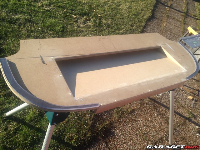

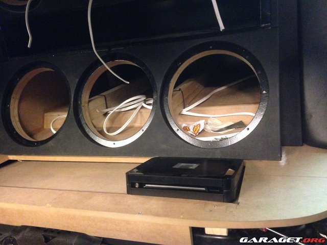

har dragit kablarna i lådan nu och skruvat och limmat "skruvlister"  i hörnen i bakkant på lådan
https://www1.garaget.org/gallery/images/166/165098/165098-78239bde35ac849b16220a1131a245a1.jpg
https://www1.garaget.org/gallery/images/166/165098/165098-8110ceff66dc01eb68e3a7d974ed3b77.jpg

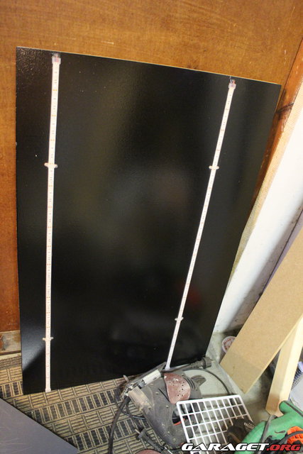

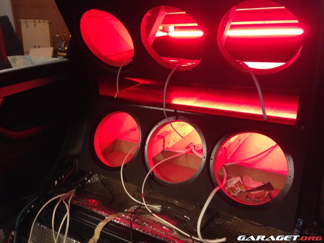

sen blev det limmad ledstrips på bakplattan sen vart det ihopmonterat så nu är lådan förseglad! smile
https://www1.garaget.org/gallery/images/166/165098/165098-6950747fae16540ec9e57fbf4415f4a6.jpg
https://www1.garaget.org/gallery/images/166/165098/165098-f0d6cede89df6fcf1411e9a2002821c8.jpg

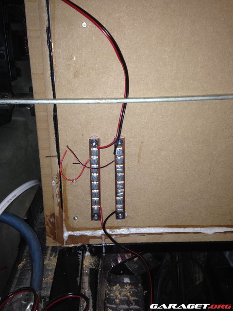

gjorde även en "kopplingspanel" till ledlysena som kommer monteras i bilen sen,  det kommer bli ett relä som ska styra strömmen.. sen knappen till reläet kommer sitta i en kopplingspanel med 4st knappar som sitter nere till vänster under ratten smile
https://www1.garaget.org/gallery/images/166/165098/165098-bee3aa7c9619000e17e5620e275f368f.jpg
provade även koppla ström till belysningen för att se hur det blev..   blir rätt så bra, dock kommer det ju synas mycket mindre när basarna är på plats

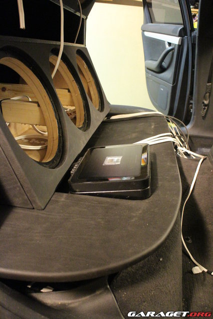

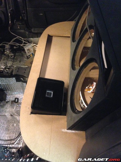

har börjat kapa i plattan till baksätet också.. så nu får man en liten ide om hur det kommer att se ut smile
det kommer att bli 3st Alpine Pdx F6 slutsteg där smile    för jag har nämligen sålt Mrx-F65 steget så nu får man 3 st lika smile

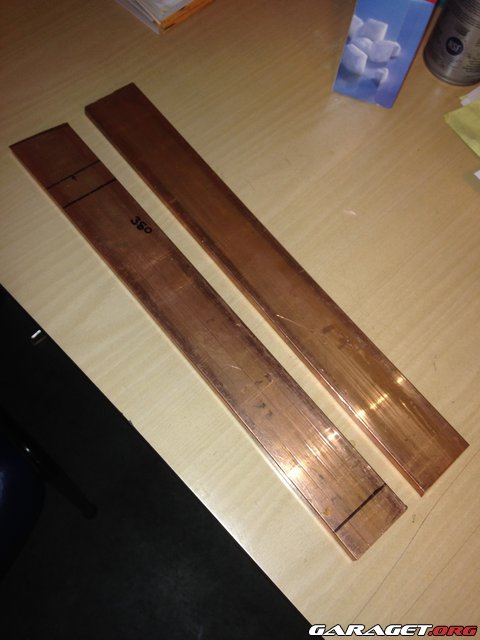

om någon har ett par stabila kopparskenor eller vet vart jag kan köpa så får ni gärna skriva wink  ska ha som + / - plintar för strömmen till alla slutsteg  smile

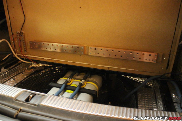

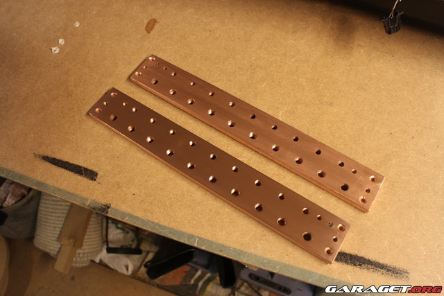

fixade ett par kopparskenor för några dagar sedan.. som jag ska ha till kopplingsplintar till slutstegen, inverter osv smile  hoppas dom håller! winktongue  50x10mm x 350mm långa i ren koppar smile
https://www1.garaget.org/gallery/images/166/165098/165098-2bfa8f9dc0167986e28bb827b1949d97.jpg
borrade och gängade dom så det får plats
10st m10
9st   m8
4st   m6 på varje skena  smile
https://www1.garaget.org/gallery/images/166/165098/165098-4e92b023afec7a7e1151d841e93858fa.jpg
där hamnar dom på baksidan lådan så det är lätt att komma åt

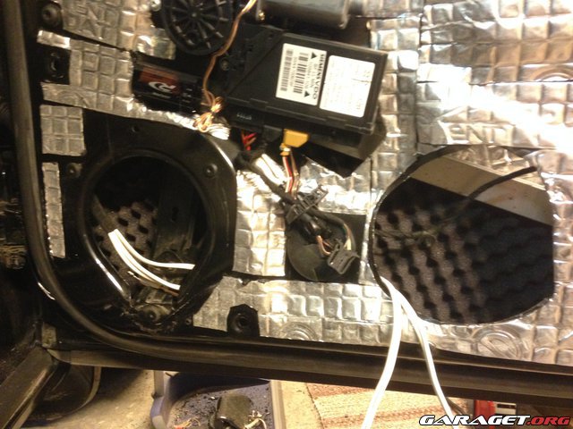

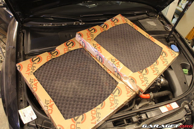

fick hem 4st plattor med silentcoats 15mm och 2st 35mm dämpmattor som kommer monteras i dörrar och i bagagelucka skulle jag gissa att det blir smile
https://www1.garaget.org/gallery/images/166/165098/165098-e1eb35b021446a6c1756395a443d8b6b.jpg
så gjorde klar en dörr längst ner bakom högtalarna med 35mm soundabsorber smile

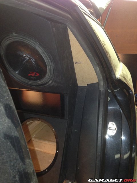

har även lagt in golvet och satt fast alla lister och paneler, mittkonsollen,   fattas bara stereo och säten big_smile

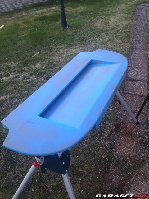

fixade "klart" plattan till slutstegen i baksätet också,  gjorde 2st lister i akrylplast som det ska monteras ledljus bakom smile   dom ska sitta på undersidan plattan,   dom ska även agera mall till bitarna som ska dit senare för att täcka ner till karossen..    men det kommer jag inte hinna fixa nog bra innan umeåträffen så det skippas till nästa vecka smile
https://www1.garaget.org/gallery/images/166/165098/165098-f2310b0f63c0e703894098d729b8b1d1.jpg
diggar smurflimmet big_smile
https://www1.garaget.org/gallery/images/166/165098/165098-ac9a19e5e7beb3aff7fee0f2571a34ee.jpg
här har vi resultatet smile   skulle igentligen vilja ha framsidan nersänkt också en bit..  men alla ljudjusteringar sitter i framkant på steget bakom en täckplåt så fick bli som det blev,  är rätt nöjd ändå smile
men som sakt så ska det ju dit listerna med akrylplasten med ledbelysning och sen en fortsättning med mdf ner mot golvmattan och karossen smile
