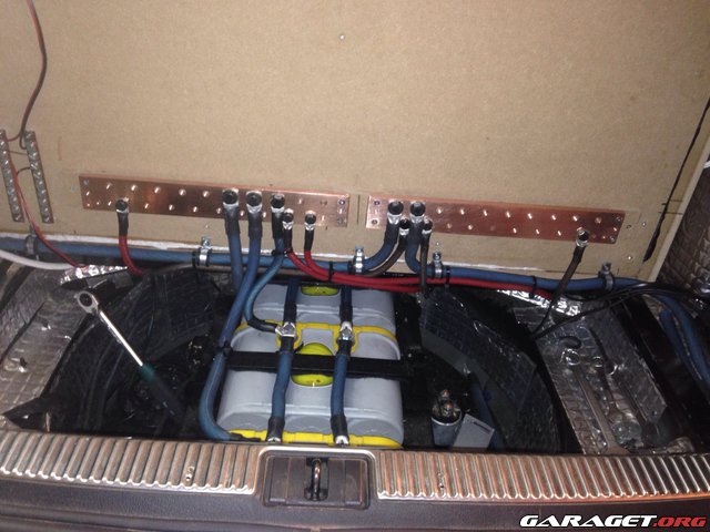

blev lite kabeldragning idag! nu är alla kablar dragna förutom strömmen till monostegen...   och de eventuella kablarna till högtalare i bagage/ bagagelucka smile
blev givetvis krympslang på alla kablar big_smile

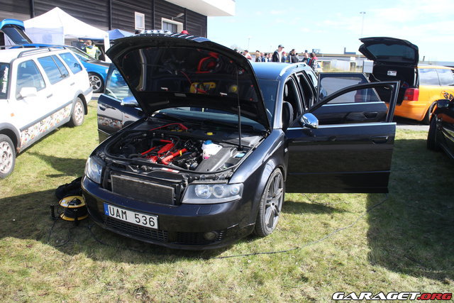

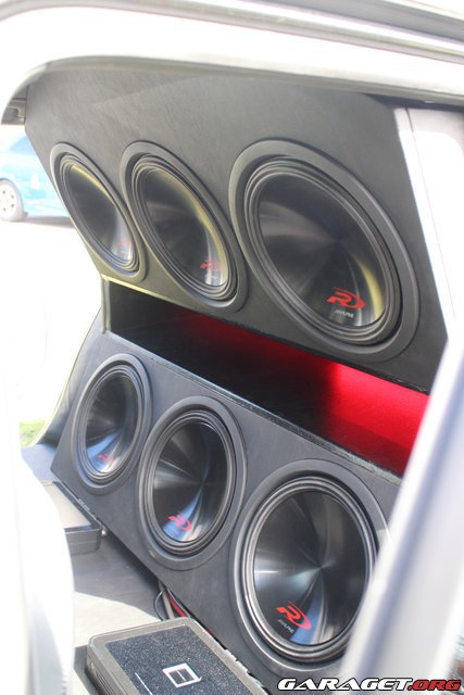

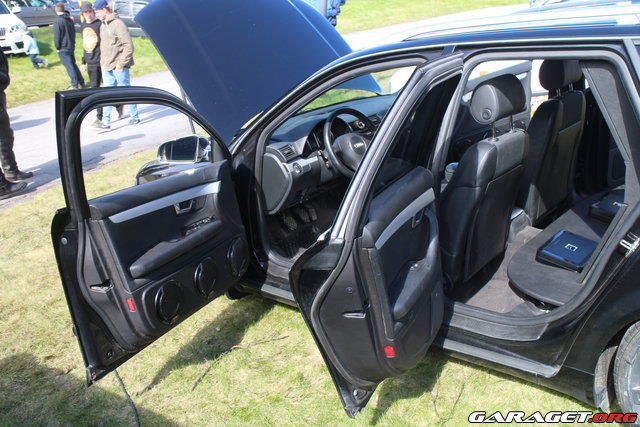

blev några bilder på träffen iaf,  men upptäckte nu att kvalitén var väll inte världens bästa smile och det där med filmen ja..   det blev inte riktigt någon sån tongue  men det kommer! smile
efter intensivt skruvande sista 2 dagarna hann man iaf, men lite kaos när man skulle iväg och inte startat bilen, bytt däck och aldrig stängt huven sen man monterat plåten och haft bort motordelarna lr nått så blev lite sen till träffen..
https://www1.garaget.org/gallery/images/166/165098/165098-1af752bc1f57309213efa1da3813b093.jpg
https://www1.garaget.org/gallery/images/166/165098/165098-25dedcd227c5b65682acbffcfb40ba92.jpg
https://www1.garaget.org/gallery/images/166/165098/165098-93c1b27a2319274a3f01e3c7ae1bf4cd.jpg
fastän man var lite sen så han jag ändå med en liten ljudmätning och fick även endel bra respons på bilen i allmänhet av dom på träffen
resultatet av mätningen vart 150.57db @47hz smile

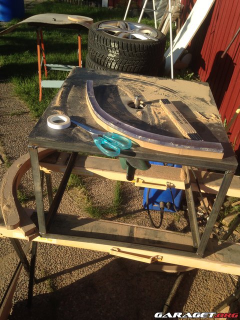

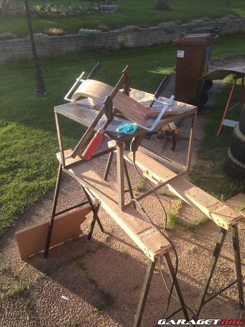

blev lite kopierfräsning av täckskivorna som ska vara på sidorna av plattan i baksätet idag..
fäste plexit som mall för sidorna så det skulle bli exakt..  fäste den  med dubbelhäftande tejp

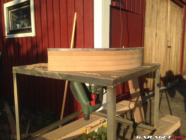

måste ju säga att ja inte skulle klara mig utan mitt hemmagjorda fräsbord iaf..  skulle bara haft mängder med mer frässtål och en äkta Routerlift(fräslyft?) från woodpecker lr nått och spånsug tongue
https://www1.garaget.org/gallery/images/166/165098/165098-9063f0a17adb8bb4e1af8fad981031b1.jpg
la ihop bitarna för att se hur de blir ungefär.. blir sågat och fräst sen så den passar exakt mot golvmatta/kaross smile
https://www1.garaget.org/gallery/images/166/165098/165098-1ab1d159b625da43a4fca6f887ba2332.jpg
sen blev de limning av båda sidorna smile
https://www1.garaget.org/gallery/images/166/165098/165098-a451a4929da34014946c6670c58675b4.jpg
underbart bilbyggarväder var det iaf! smile
