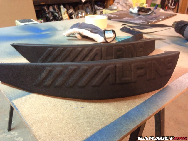

har fixat täckplattorna till slutstegsplattan nu,  bara slipning av "plexiglaset" och montering kvar smile
https://www1.garaget.org/gallery/images/166/165098/165098-6d492dc1e031ad0af3ec050c3303cf9b.jpg
Blev även vinst i en DB tävling i piteå igår!
150,6DB peak @40hz musik
152DB med svepning 40-80hz peak @44hz big_smile
https://www1.garaget.org/gallery/images/166/165098/165098-7b71ea32b87d90b1d4f3ea816db7603b.jpg

Kevaz skrev:
Grattis till vinsten!
Riktigt trevliga siffror ju! big_smile
Tackar! smile
jo men mycket vill ha mer..  skulle haft tätat runt lådan för att få allt tryck framåt.. för bagageluckan flexxar ganska rejält..  men vet inte hur mycket det kommer att ge.. men det är ju trots allt ingen SPL bil smile  men får man det tätt finns det ju större chans att tvn i bagaget håller om man sätter dit den smile
men jag har ingen ide om hur jag ska göra det..  inte utan att förstöra innertaket osv.. så får se hur det blir med de smile
