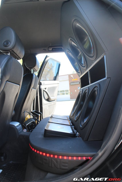

spelade in en kort demo på basarna igår där man även ser den färdiga covern med ledlist till slutstegsplattan i baksätet:)    checka in smile

jävla snyggt det blev med loggan smile
217 Inlägg
21 juni 2015
#306
Håller med Putte!
De vart riktigt bra med loggan big_smile

jo det blev ganska bra faktiskt smile  förhoppningsvis kan ja glida in plattan lite till så det blir tätt mot dörrkarmen också smile

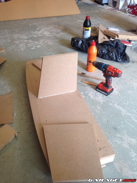

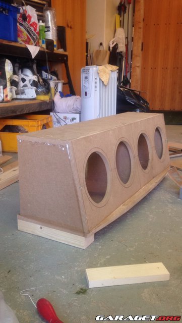

har börjat med bagagebygget för att få det klart lite snabbt innan dom sista träffarna för sommaren iaf:P
börja med grundplattan som går mot kanten i botten av bagaget så fick såga den och slipa så den passade mot kanten till bagaget först..
https://www1.garaget.org/gallery/images/166/165098/165098-df4437176ddc60f9a28bfa1f2393e6df.jpg

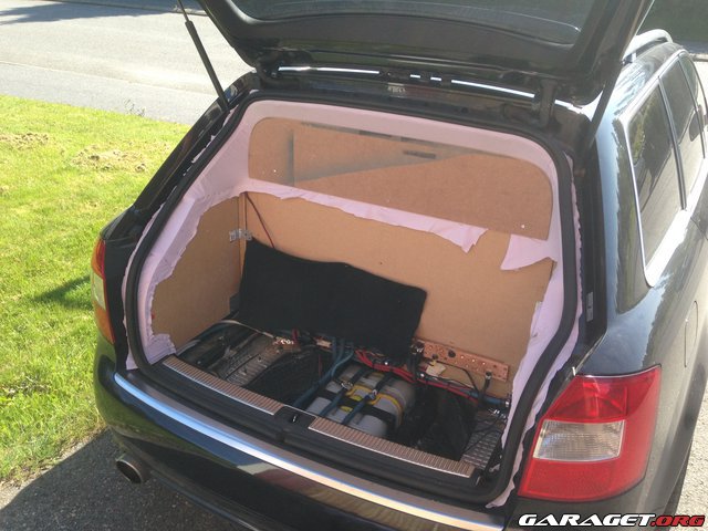

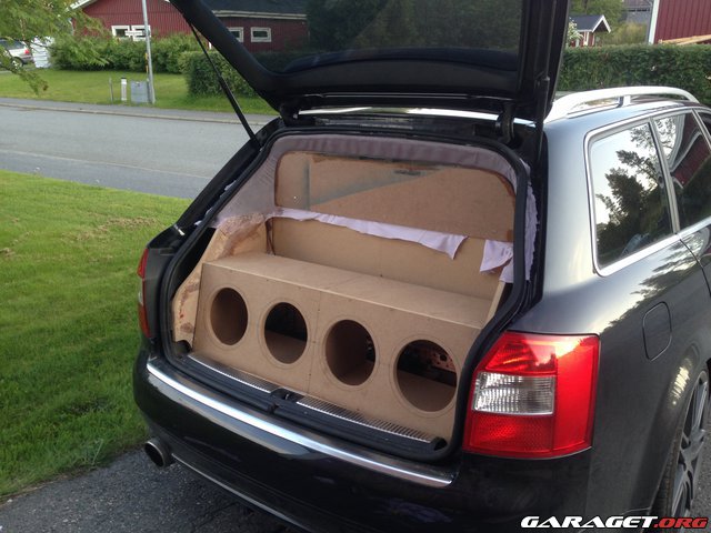

och nu är det gjort allt förutom baksidan och inklädnaden av lådan så provpassade den sen för att se hur man kunde montera slutstegen sen smile
https://www1.garaget.org/gallery/images/166/165098/165098-42efcd5a7622c848bbdebc2976764a84.jpghttps://www1.garaget.org/gallery/images/166/165098/165098-a34742489a6507b95b03c9096af5cd6a.jpg
så det kommer nog bli någon typ av hylla ovanför middarna där slutstegen ryms.. smile   har inte kommit på exakt hur jag ska göra än men..    ska väll fixa på något sätt så jag ändå kan lyfta ut mid-lådan utan att flytta på stegen till basarna smile
påbörjade grunden till plastningen sen.. blev en hel del arbete innan man fick det någolunda sträckt...
https://www1.garaget.org/gallery/images/166/165098/165098-13abb071f7dc50f4ab0744a7031c9d37.jpg
https://www1.garaget.org/gallery/images/166/165098/165098-e6d6d988a0689fd1f0f5d88102964014.jpg
https://www1.garaget.org/gallery/images/166/165098/165098-07016326f051853f30bf8110018ca452.jpg

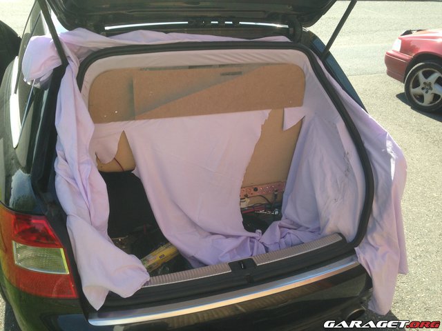

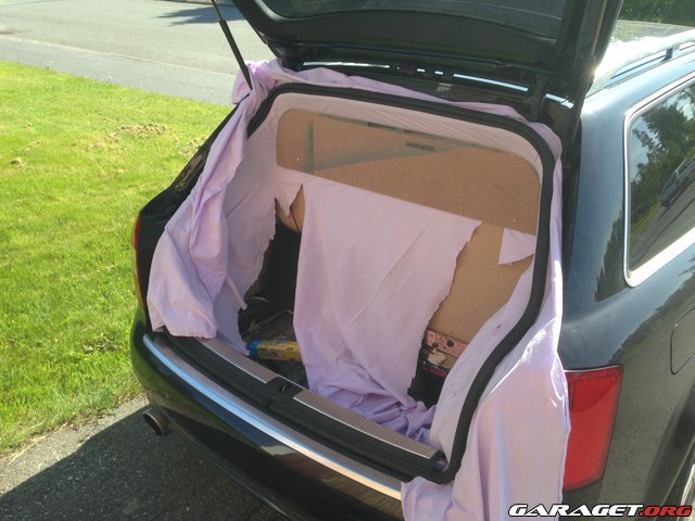

och i värmen missade man givetvis att prova så att luckan skulle gå att stänga helt med all inredning på...  har inte plasten till bagageluckan monterad...   så då missade jag det... så jag hann givetvis lägga på ett lager för att tyget skulle stelna iaf innan jag hade provat....
då fick skära sönder på sidorna för att plocka bort mdfen och kapa lite.. och flytta ut mdfen närmare karossen för att få en liten spelmån iaf tongue   som ni ser här på bilden så blev det nedersta kasserat.. så det blir att göra om och göra rätt imorgon!
https://www1.garaget.org/gallery/images/166/165098/165098-b258d91d3cff9e12e17d6e7988d56e8e.jpg
får väll se hur det går i slutändan...  första plastningsprojektet i bagaget!

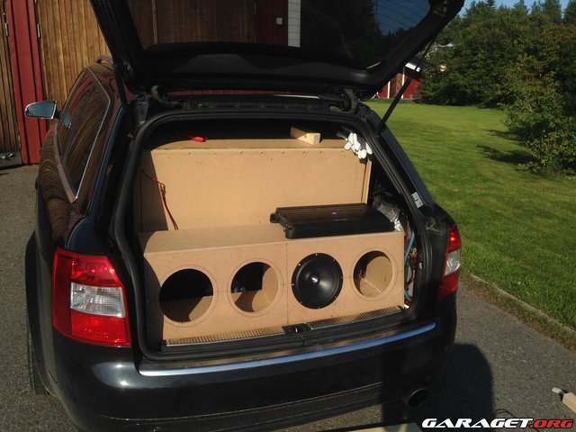

som ni ser på sista bilden så kommer 8" middarna i lådan nere och mdfen uppe i bagaget kommer att få 4st type R 1" diskanter smile
