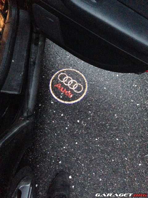

har monterat alla led projektorer i bilen nu och är faktiskt väldigt nöjd med resultatet! kommer bilder senare när det är lagom mörkt för att det ska synas bra smile

är rätt så nöjd med resultatet ändå smile syns rätt bra även när det är halvljust ute smile

härligt! lyser de konstant eller kopplade du på lamporna som tänds när dörrarna öppnas? tongue eller hur gjorde du? ^^
357 Inlägg
21 juli 2014
det är färdigt med motstånd och allt så det är bara koppla in på original kablaget i dörrarna på undersidan så tänds dom när man öppnar dörrarna smile   riktigt smidigt tar inte lång tid alls att koppla in det, det passar utan modifieringar smile

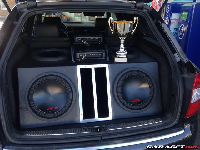

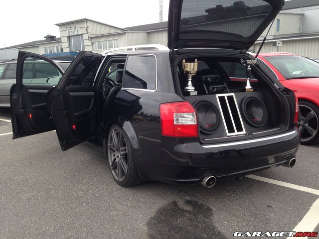

deltog i All Wheel Weekend i Luleå i helgen.. och det resulterade i en fin pokal
https://www1.garaget.org/gallery/images/166/165098/165098-5b55cf3155dc4ddb86ecafbce0d4225f.jpg
2:a bästa ICE ( In Car Entertainment) var rätt oväntat trodde själv inte att det skulle bli något men.. riktigt kul att folk röstar och tycker om det man gjort big_smile

Kul! smile hur många liter låda är det totalt i bagaget?

357 Inlägg
6 augusti 2014
#71
Om jag inte kommer ihåg fel så är det rätt så nära 200liter smile den ska va byggd så nära som möjligt
efter  48l / bas med port smile

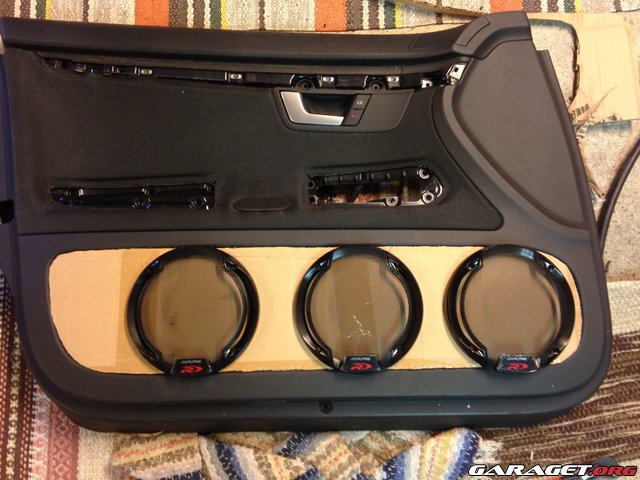

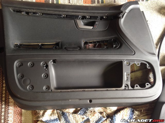

Var i garaget idag och började med framdörrarna tog bort plast nitarna på baksidan av dörrsidan som håller fast dörrfickan..
https://www1.garaget.org/gallery/images/166/165098/165098-a2f76227eaebe7860d784910d0b4c010.jpg
och klippte till en kartongbit som passar i hålet där dörrfickan har vart och ska kapa/fräsa ut plattan i mdf och göra någon fin dekorplatta osv över så det blir nog bra big_smile
provade även att lägga dit gallren till högtalarna för att få en ide hur det kommer se ut big_smile
https://www1.garaget.org/gallery/images/166/165098/165098-abcd9365bfa94cacb459dc9f0e698335.jpg
kan hända att det smyger sig in en audilogga i dörrarna också..

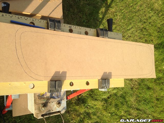

har börjat kapa till träbaffeln till högtalarna
https://www1.garaget.org/gallery/images/166/165098/165098-f5d4f4fb17a9e6a1388296c0b0396169.jpg
har även skaffat en handöverfräs och börjat tillverka en egen fräsjigg för att kunna göra exakt runda hål

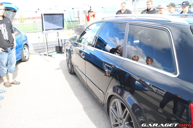

förra helgen var jag på umeå gatbilsträff och ställde ut och provade även att DB mäta och kom 2a i db-drag fastän jag inte byggt för att tävla i det.. spelade iaf 146.4db @ 41Hz
